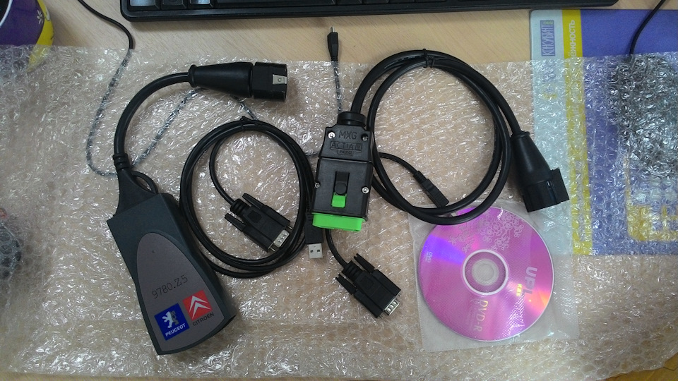

На удивление быстро все пришло. Заказ был сделан 17.07.16. Сегодня, то есть, 29.07.2016 я уже забрал посылку с почты. 12 Дней друзья мои, это прям рекорд какой-то от "пошты роисси". Ну да ладно. Упаковано, скажем честно на троечку. Тем не менее все в целости и сохранности. Вскрыл сканер. Как в описании Full chip, ревизия "C". Пока работоспособность не проверял. Буду на выходных заниматься. В целом доволен як слон :)

Подскажите пожалуйста какая разница между лексиями 3 кроме цены? Фул чип, референс Б и Ц? еще на что обратить внимание при покупки?
В первую очередь обратить внимание на отзывы и рейтинг продавца. Далее смотрим уже "фул-чип" и "реферанс С". У вас машинка свежая поэтому "реферанс Б" может ее не увидеть также как и "не фул-чип"
СПС. Я так понял более дешевая Лексия может не подойти вообще, а полная будут все функции, вплоть до изменения каких-лило параметров?
Примерно так.
Еще есть A1281.Z и 9780.Z5 какая разница?
Надо смотреть в описании. По этой маркировке не подскажу, к сожалению.
Salabarik
А разница в функционале. Фул чип более функционален нежели урезанные сканеры. А реферансы соответственно отвечают за возможность читать автомобили ращных годов выпуска. Чем выше реферанс тем более свежие машины читает сканер. По моему как-то так. Свой пробовал на ситроен с4 2014 года. Все читает.
