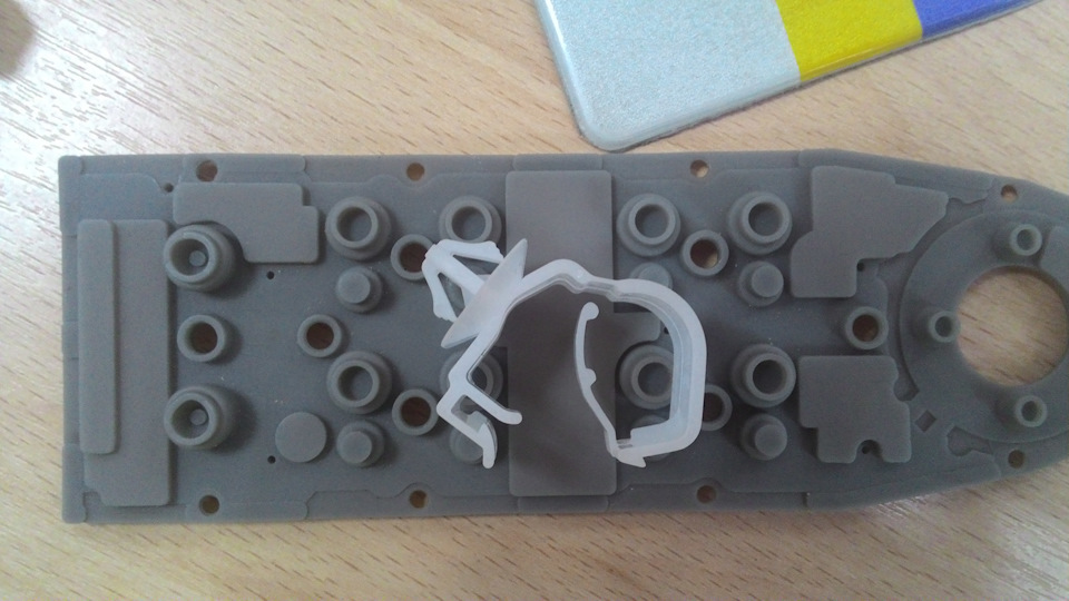

С момента покупки у меня чудил блок управления стеклоподьемниками. Вроде бы мелочь. Я пассажиров вожу крайне редко. Настолько редко что можно даже задние двери заварить) Тем не менее терпеть не могу когда в машинке что-то не работает или работает не должным образом. Вообщем с самой двери все работает зер гут. А вот с блока водителя только опускает стекло. Поднимать никак не желает.
Ну что ж приступим.
Снимаем сам блок. Там всего 1 болт в нише для мелочевки под торкс. И два разъема.

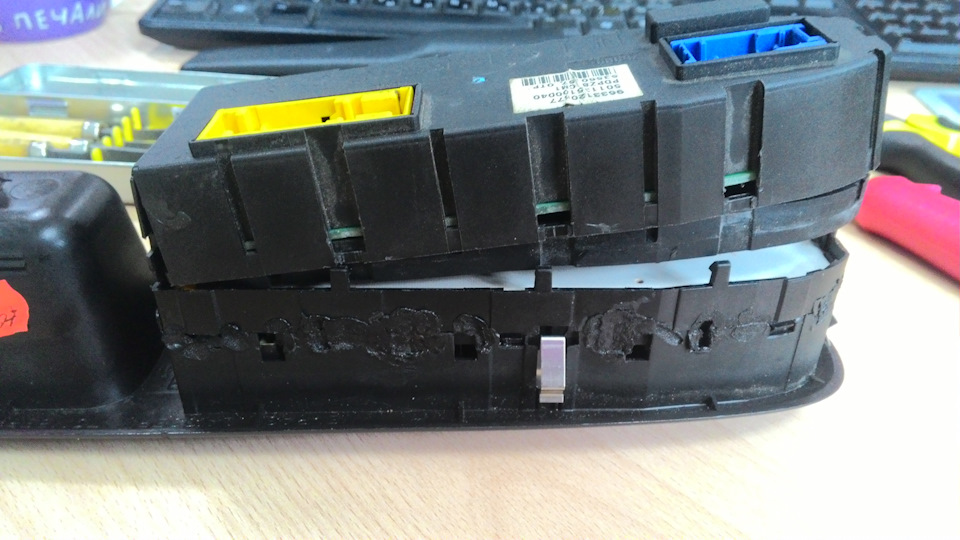

Приволок блок в помещение и начал его дербанить. Сложного ничего нет. Сначала блок половинится путем отжатия защелок по кругу.

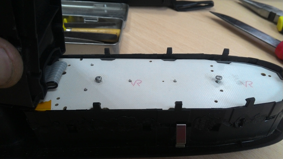

Потом откручиваем два болтика, также под торкс 0,9 по моему, и снимаем плату.

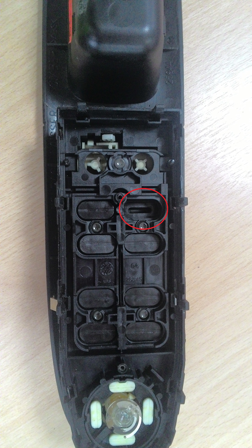

Ну и снимаем контактную резинку. Под ней мы обнаруживаем тыльную сторону кнопок. И вот тут я понял по какой причине у меня не работает то что должно работать.
Пластиковая "пятка", которая давит на соответствующие контакты просто отсутствует напрочь.
Дураку понятно что отдельно эти хреновины не купить. Ну что ж делать. Не бросать же на пол пути. И не долго думая я придумал колхоз :))))) Ну может конечно не совсем колхоз, но все же не заводское решение, а из подручных материалов :)

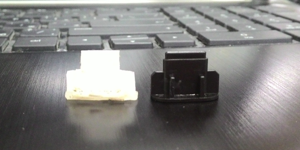

Откапал в цеху клипсу для крепления жгута проводов. Посмотрел на неё и мне показалось что я смогу из неё "каменный цветок" т.е. нужный девайс соорудить. Чем собственно незамедлительно занялся.

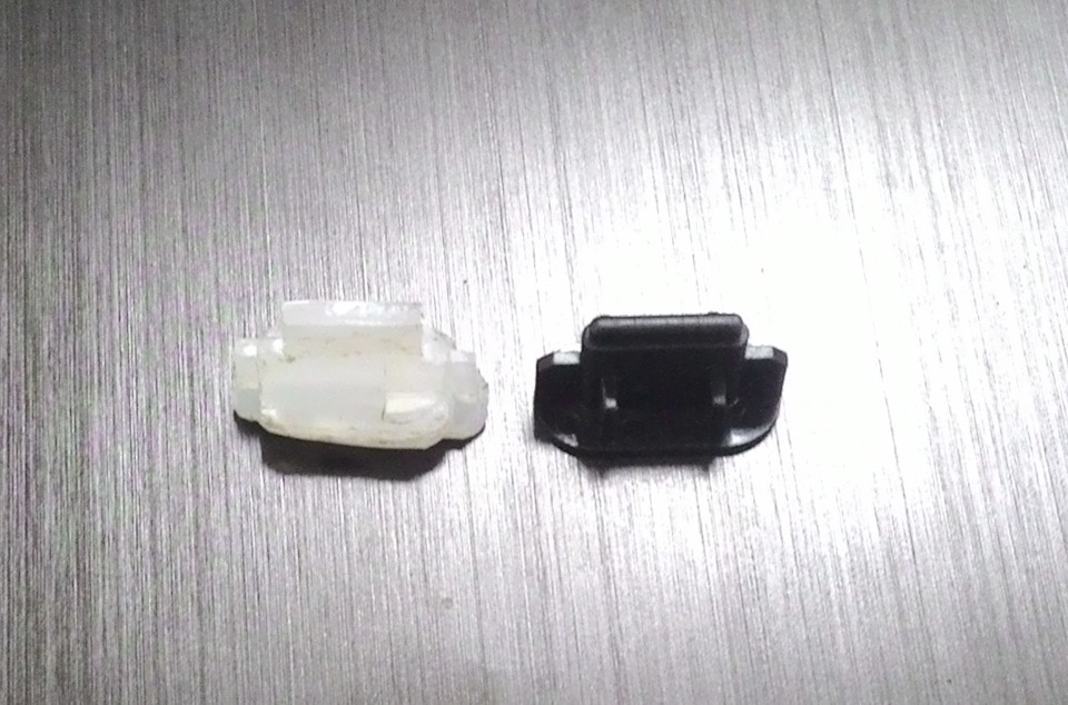

И так при помощи ножа, клея и надфилей я соорудил нечто напоминающее нужный предмет.
Вот вам для сравнения фото двух их рядышком:

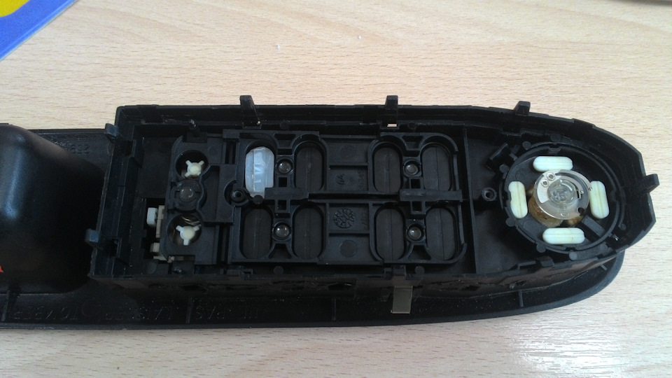

Ну и воткнул его на место:
Единственный нюанс. Долго пришлось подгонять размеры. То получалось так что слишком сильно пятка давит на контакты и тем самым с первого нажатия на кнопку я получал эффект второго нажатия. Либо наоборот. Тут очень важная точность подгонки. И тем не менее пытливый мозг и шаловливые рученки сотворили что необходимо :)
Теперь все работает, и не нужно покупать блок(хотя уже собирался) :)
Вот как-то так :)
