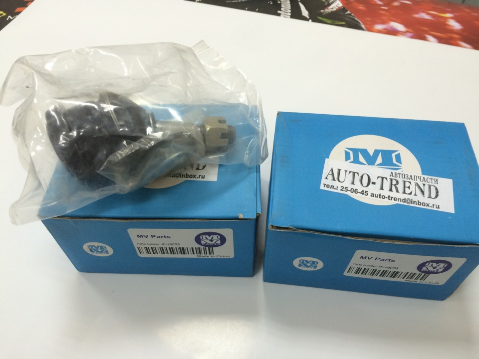

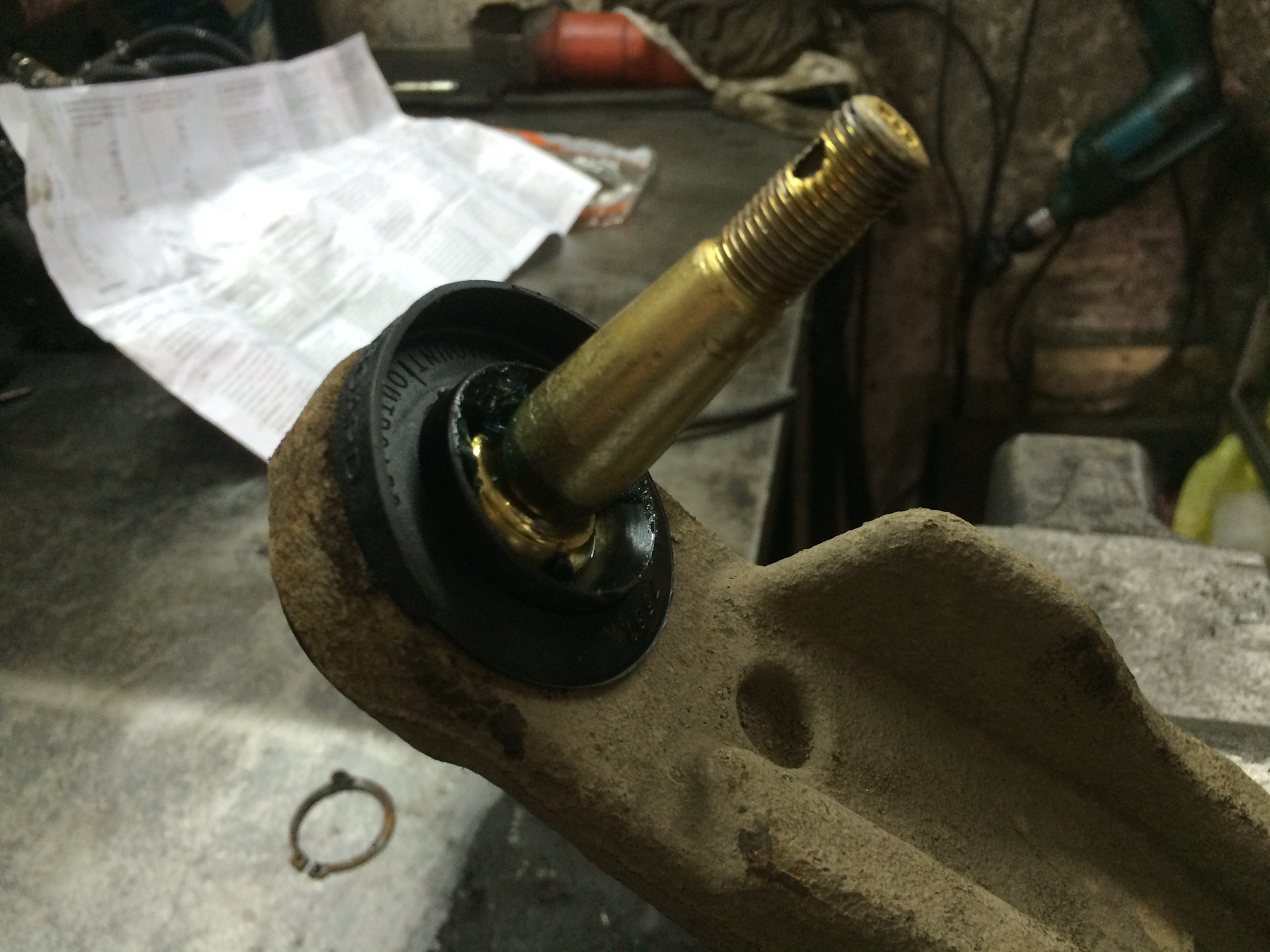

Завтра в Москву, потом в Пензу, не мешало бы проверить подвесочку. Напомню всю переднюю я менял в марте месяце, с тех пор проехал немного, чуть более 3000 км. И знаете что? запомните MV Parts — шляпа полная. Шаровые уже сдохли, не успел я даже их шприцануть… Вот они, по 530 рублей за штуку
Люфт более 1,5 см. Наверное из пластмассы сделаны были. Да и Бог с ними, с желторотыми деталями.

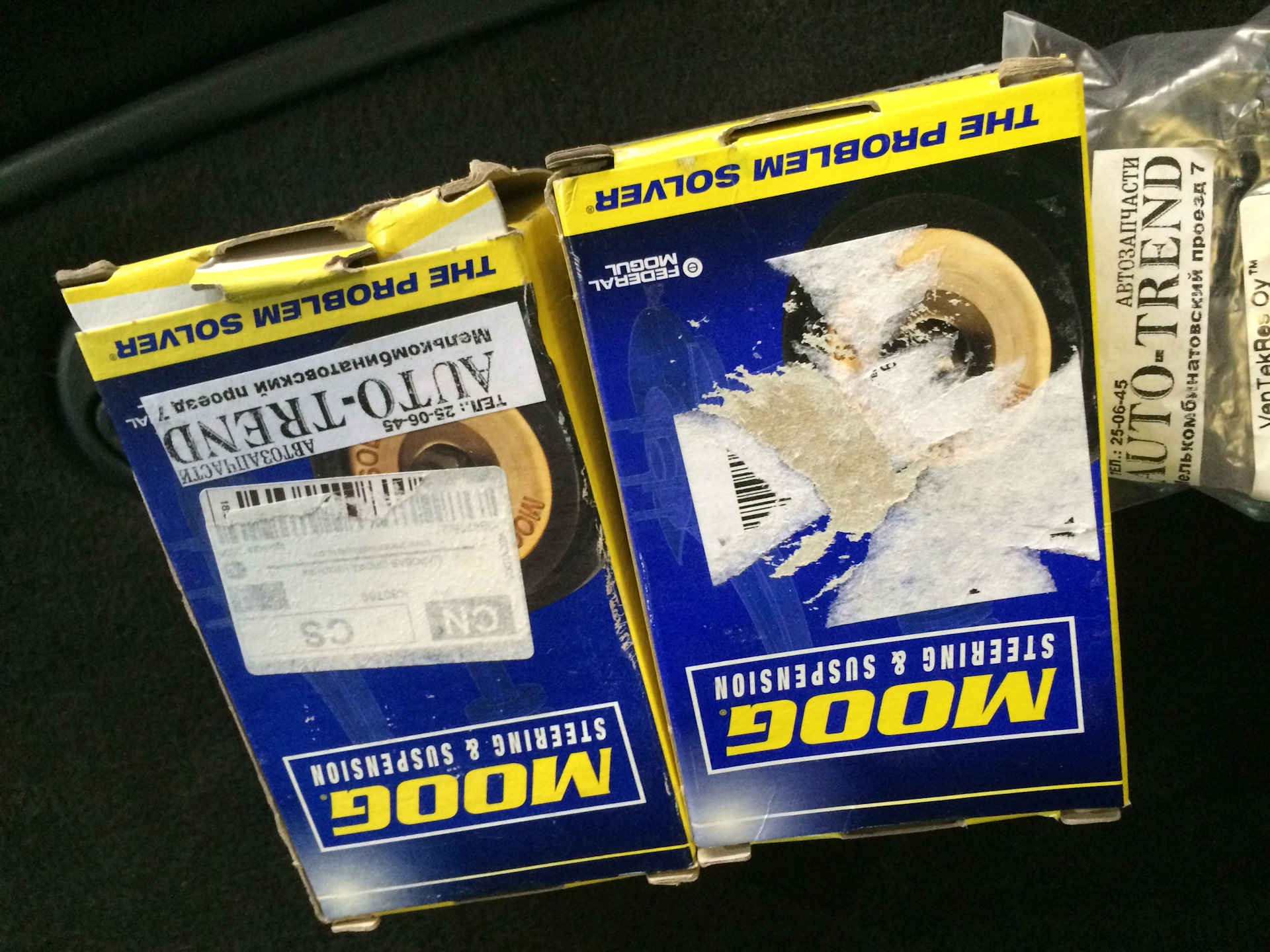

С такими шарами ехать в отпуск стремно, заказал MOOG, одна 2700, другая уже 3200, как всегда в любимом магазине vk.com/autotrend43. Сначала обе были по 2700, но по одной отказали, а пере заказав она уже не хило подросла в цене.

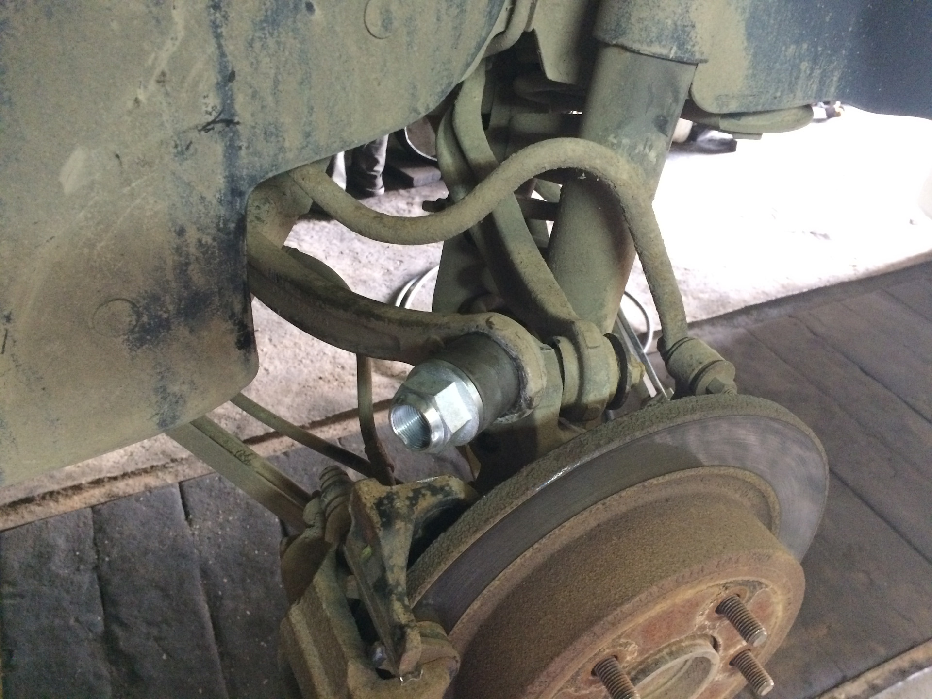

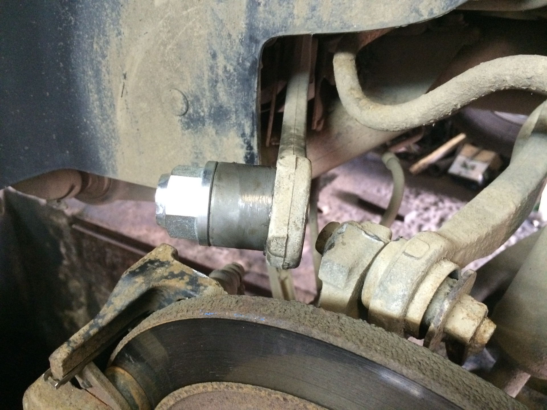

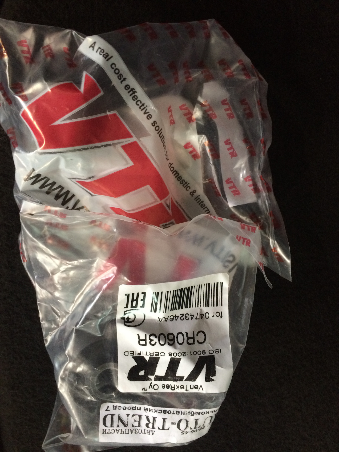

Так же заказал пару задних сайлентов VTR, в районе 600 рублей за штуку.

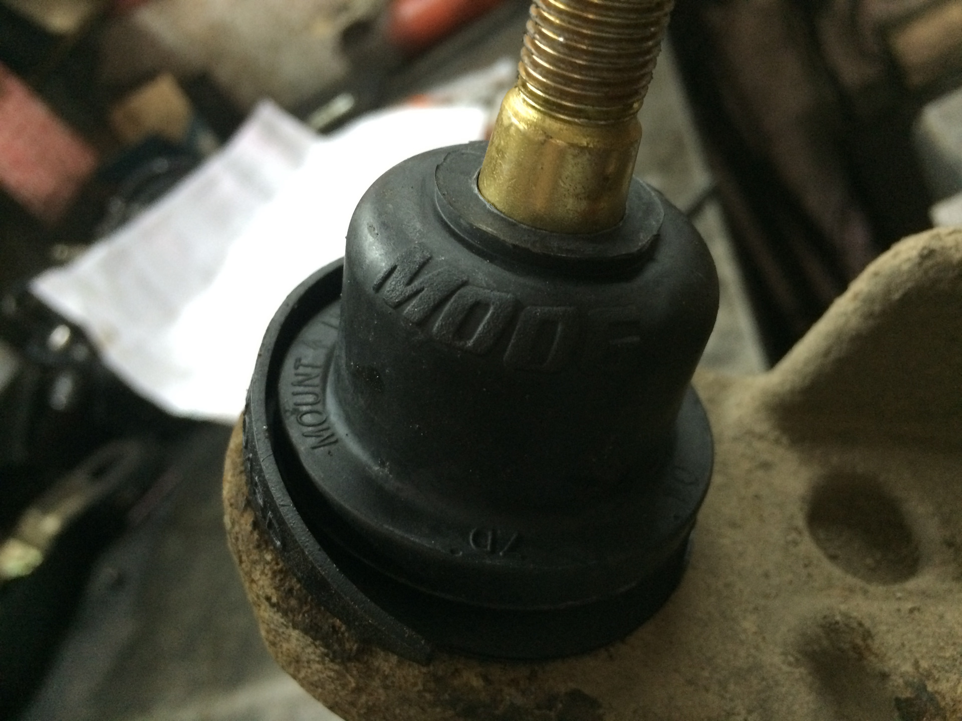

Шаровые солидные. Даже собирали по инструкции, пыльники раздельные, защита от тормозной пыли, короче 5 баллов из 5. Раз в 20000 надо шприцевать, говорят проходят долго, посмотрим )))
Ну и сайленты поменяли с гемором, но без откручивания подрамника )))

А сейчас и moog по качеству плавает, ставил себе верхние moog два года назад, прошли 66000, поставил снова их и через 2… 3 тысячи умерли, пришлось TRW ставить
а жаль)))) а то пришла пора потрясти ходовую, а че ставить не знаю… Хочется шоб поездили они подольше…
Я в магазине заказывал, по каталогу подобрал, а там уже выбирал по фирмам
