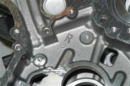

• Несмотря на то, что они похожи, двигатели Romeo используют другие блоки, головки, и шатуны, чем Виндзор.
• Большинство блоков Romeo отмечены "R" в литом корпусе.
• «Виндзор» блоки имеют литеру "W" на блоке в двух местах.

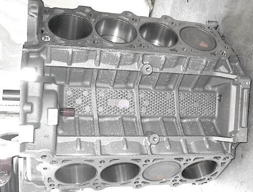

Если вы ремонтируете или «прокачиваете» «модульный» двигатель, вы должны знать, что есть два типа блоков Windsor, и четыре типа блока Romeo. Если вы собираетесь применять детали или отливки ГБЦ и блоков от разных сборок, то лучше точно знать, что вы делаете, или будьте готовы, к разочарованию, потерянному времени и расходам.
В конструкции алюминиевых двигателей также есть различия.
Если вы внимательно посмотрите на алюминиевый блок, и увидите ромбовидный узор на верхней части блока это — «Виндзор» (WAP). Если узор на блоке имеет квадраты — это блок Teksid.

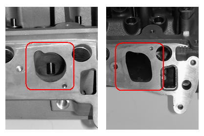

Если вернутся к Навигаторам, то на DOHC версиях могли быть установлены 2 вида ГБЦ, кроме того с 2003 года на конвеер поставлялись модифицированные ГБЦ, устраняющие проблемы с охлаждением крайних цилиндров…
Эта проблема получила название: «Coolant Flow» ( в головке блока цилиндров) – в 2003-2004 DOHC головки имели недостатки литья и конструктивные просчеты в организации потока охлаждающей жидкости в первой ревизии ГБЦ, что приводило недостатку циркуляции охлаждающей жидкости в задней части двигателя со стороны водителя и вызывало перегрев 7 и 8 цилиндров. Это приводило к появлению характерного тикающего звука, из-за деформации седел клапанов и их последующего выхода из строя…
Кстати наблюдал это явление вживую на МастурБатыре…
Злостные тюнеры предлагают вообще заказывать ГБЦ от Ford Racing Performance Parts, модифицировать их и тем самым повышать как мощность, так и ресурс силового агрегата в целом.

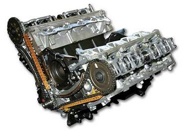

Проблемы с ГРМ:
Натяжитель цепи — Ford Motor Company сообщил своим дилерам, что с 2000 по 2004 из DOHC двигателя может раздаваться скрежет в области цепного механизма ГРМ двигателя. Этот шум, по мнению Форда, может быть вызван чрезмерным износом натяжителя приводной цепи. Рычаг натяжителя имеет алюминиевую основу с поверхностью из нейлона. Симптомом может стать обнаружение в масле нейлоновых и или алюминиевых частиц. Также для двигателя характерно быстрое растяжение цепи, из-за некачественных комплектующих.
Одной из причин быстрого износа ГРМ, форд называл использование неоригинальных масляных фильтров, которые не имеют надлежащим образом откалиброванного клапана и сливают все масло в поддон, после остановки двигателя, что приводит к появлению стука при запуске и бвстрому износу. Так же Форд рекомендует использовать ТОЛЬКО масло 5W20, так как использование более «густых» смазок, приводит к проблемам гидрокомпенсаторов и уже известным проблемам с ГРМ…

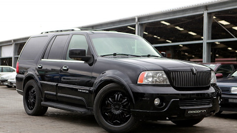

Так вот, начитавшись страшилок, теперь боюсь, ибо взял Навигатор МатурБатыр на целый день, чтобы во-первых оценить подход хозяина к делу, во-вторых, оценить изменения в машине, после приложения рук и усилий, ну и наконец для того, чтобы съездить на выходных на море. :)

На море так и не попал. Радует, что глюк по электрике оказался элементарным, я сам неплотно воткнул разъём, чем обеспечил фары…
В данный момент, автомобиль находится на Сто в Эльблонге. Я напугал хозяина проблемами с цепью, вот он и решился заменить грм и маслонасос до кучи, как амеры советуют. По дороге туда, или уже там Навик завалился на правый борт. Рассохлась магистраль правой передней пневмы. Теперь меняют все эти шланчики на новые от греха подальше… Заодно выяснилось причина визга раздатки в 2Wd, оказалось шалила блокировка LSD, в заднем редакторе. Вылечиться заменой масла… Забавно, притом что раздатки поменяли перед этим, греша на неё.))) Я теперь боюсь подходить к этому автомобилю. В целом он конечно неплох, но в нашем регионе с неровными, узкими и извилистыми трассами он несколько неуместен. Кстати, есть полный заводской мануал, благодаря которому удалось разобраться в некоторых проблемах. Если нужно могу поделиться.
