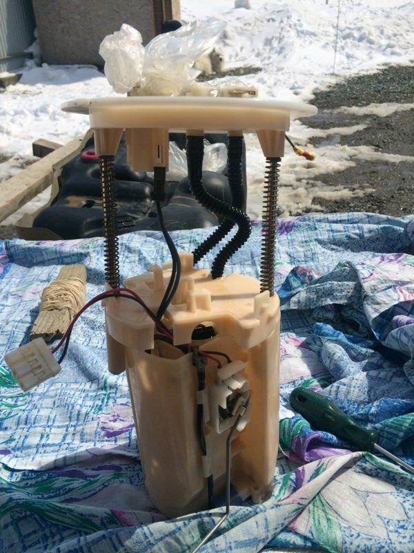

По традиции, вначале матчасть. Топливный фильтр у ТТ расположен в топливном баке. Представляет из себя не разборную пластиковую колбу содержащую в себе фильтрующий элемент. Топливный насос и обратный клапан, так же соединены с корпусом фильтра, там же расположен фильтр грубой очистки (капроновая сетка). Всё это хозяйство в свою очередь помещено в дополнительный корпус, на котором установлен датчик уровня топлива.

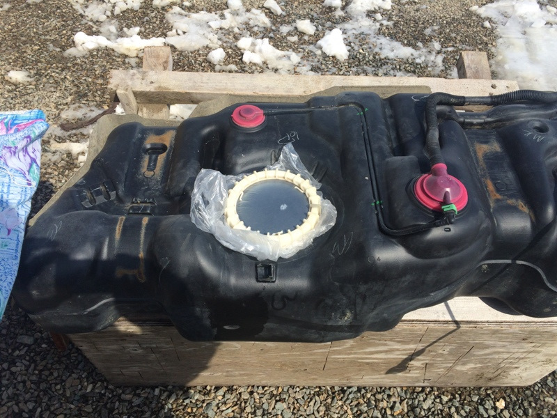

Друзья! Если у Вас есть смотровая яма — эстакада — подъемник, знайте — Вы счастливый человек!))) Хотя если честно, после того как я снял и поставил на место бак примерно 6 раз, это уже кажется не таким актуальным))) Но об этом чуть позже, а пока про демонтаж… Особых сложностей там нет. Надо отсоединить заливную горловину, (если есть) снять защиту и открутить две гайки. А потом, аккуратно опустить бак на подпорки ну либо держа его на одной руке, нужно отсоединить шланги подачи и обратки. Пара минут слепого шаринья руками и все — вот он родненький…
Отмыл.
Заткнул — помыл повторно — демонтировал фильтр. Вот ОНО это чудо инженерной мысли.

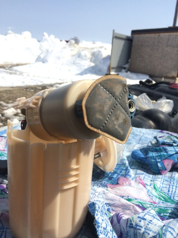

Первым делом нужно извлечь фильтрующий элемент из колбы. Как уже говорил, колба не разборная, поэтому используя подручный инструмент (полотно по металлу) выпилил небольшое окно в корпусе, через которое извлек (естественное по частям =)) бумажный элемент. К данному вопросу необходимо подойти основательно, поскольку если что то останется — неминуемо попадет в магистраль, а это уже совсем другая история. Ну да ладно… После этого, встал вопрос как вернуть на место кусок колбы. Решил заварить паяльником место распила — паяльник надо использовать мощный ибо пластик топить задача не благодарная. В наличии был газовый Dremel его и использовал. Полчасика времени и вот что из этого вышло.

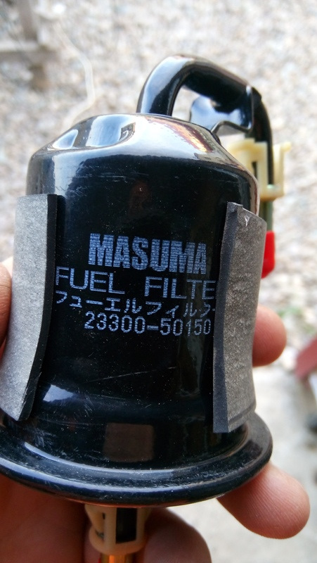

Тут никаких особых сложностей. Предварительно был приобретены необходимы компоненты, а именно: топливный фильтр MASUMA для Land Cruiser 200 (цена 400 рублей), 2 метра бензо-маслостойкого шланга под высокое давление PARKER (цена 350 рублей\метр), 6 хомутов из нержавеющей стали (цену не помню). Помимо этого на разборке были куплены несколько (с запасом) топливных быстросъемов (примерно по 100 р за штуку).

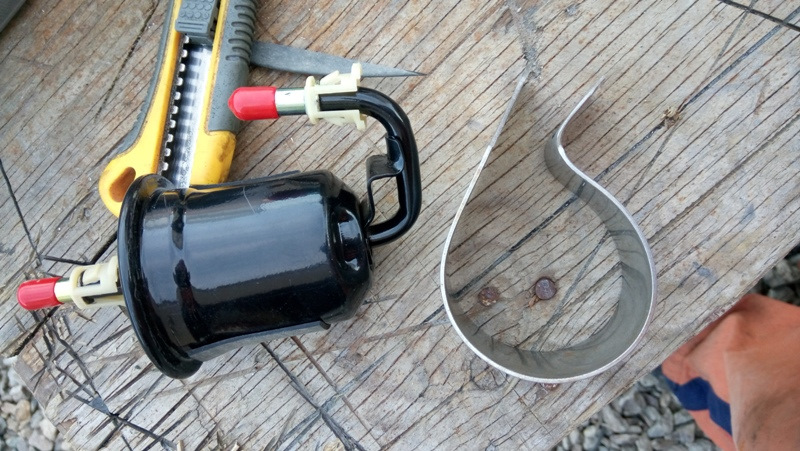

Процесс монтажа особо ни чем не примечателен. Выбрал место для установки и буквально "на коленке" изготовил кронштейн для фильтра (думаю в последствии переделаю) из полоски нержавейки.
После убрал родной шланг соединяющий магистраль от бака и топливные рампы. Изготовил два новых шланга с быстросъемами на концах. прикрутил фильтр и соединил магистрали. Как видите ничего сложного. Вот как оно выглядит.

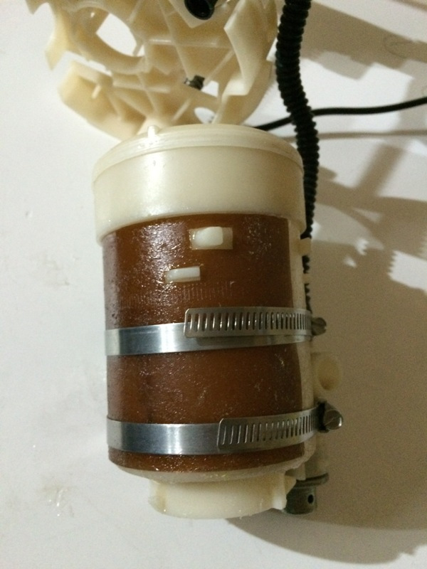

Велик и могуч русский язык. И как известно на любую ситуацию у русского человека найдется не только крепкое словцо но и весёлые поговорки. Думаю для моего случая больше подойдёт мысль о том что "Надо резать один раз, после того как семь раз отмерил", а может быть и то что "Для бешеной собаки 100 км вообще не круг". В общем это всё опыт, а он как известно сын ошибок трудных. Примерно через сутки нормального "полёта" прозвучал тревожный звонок. Покинув вечером офис я повернул ключ. Машина завелась, но не сразу — вначале насос набил магистраль. Странно… Заглушил — завел — всё нормально. Прошли сутки и ситуация повторилась. Получалось следующее глушу движок, проходит время при этом в системе падает давление. Не порядок — надо решать. Снимаю бак, достаю блок фильтра — внешне всё нормально. Подключил компрессор, дунул в колбу. При этом в одном из мест пайки обнаруживается трещина. Паяю повторно. Проверяю — всё нормально. Собираю фильтр — ставлю бак — ключ на старт — всё отлично. Уезжаю на работу. Ура!..
Прошли сутки))) Ну вы наверное уже поняли… Выхожу — завожу и понимаю, что вечер однозначно не будет томным))) История повторяется — снимаю бак — проверяю — под давлением нахожу трещину, в другом месте но так же по шву от пайки. Машинально паяю, но начинаю осознавать что это бег по кругу — однозначно нужно другое решение.

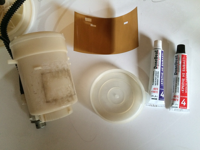

Набор решения выглядел следующим образом: два хомута из нержавеющей стали, двухкомпонентный DoneDeal и кусочек пластика.
Вырезал трафарет, развел клей, промазал — приклеил — стянул хомутами, оставил на сутки для уверенности.
Прошло полгода… Насос — качает, фильтр — фильтрует, Машина трудится =)))
