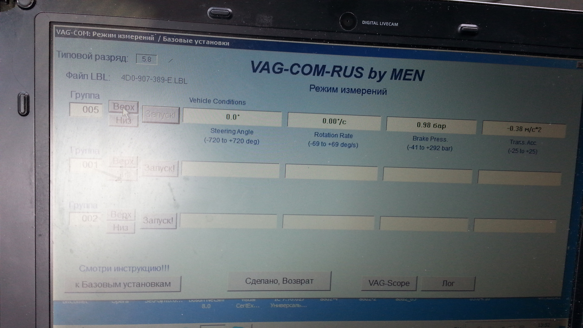

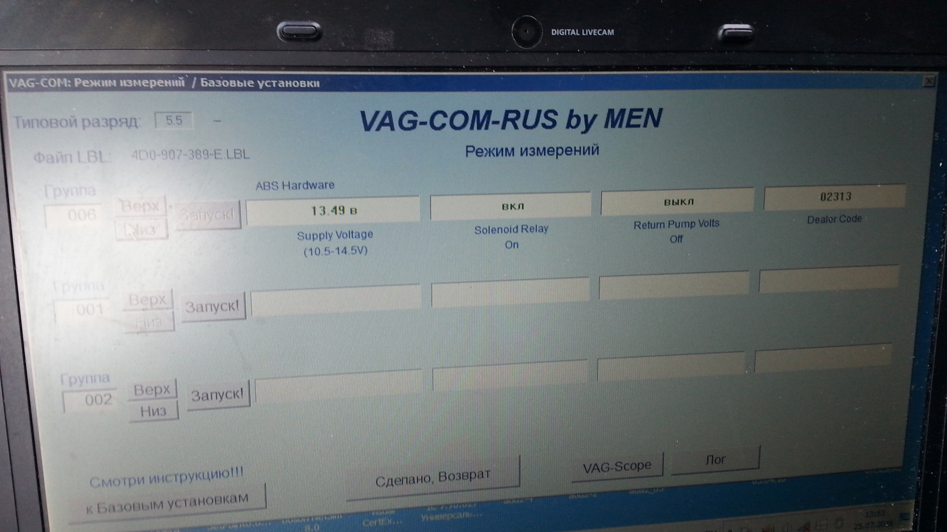

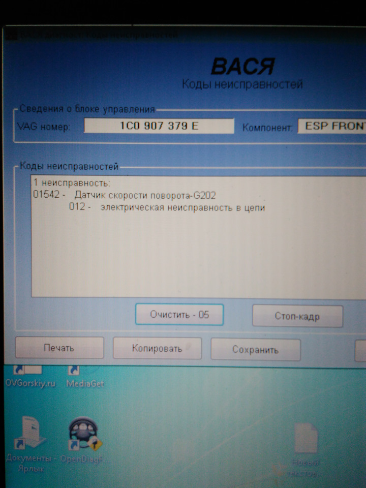

01542 Датчик скорости поворота G202 неисправен
37-00 — неисправен

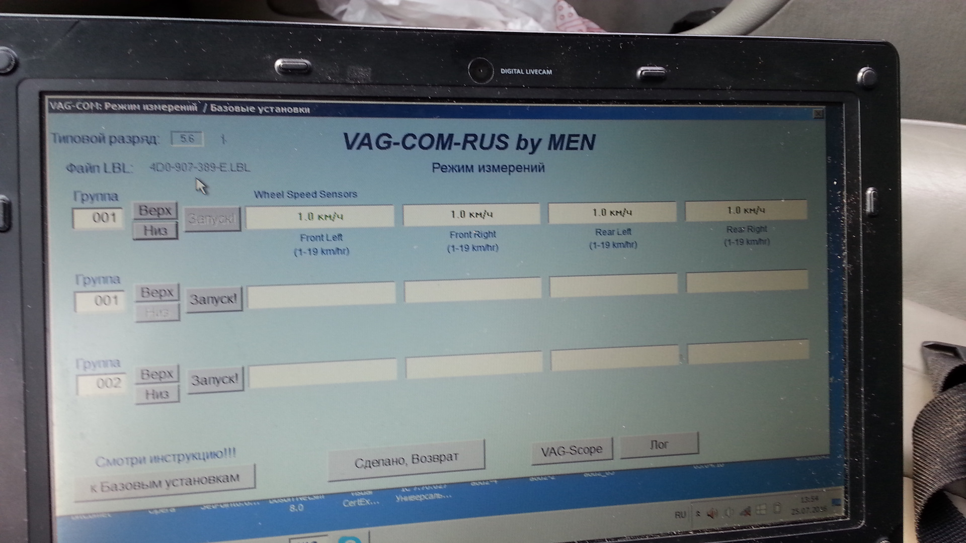

Данные приходят какие-то.
Rotation rate приходит при движении и повороте, данные скорости с колес тоже все приходят.
UPD: На след день стало холодно и ошибка пропала (

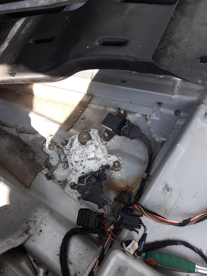

Привет!Где находится?
где он стоит этот датчик в ауди а8 д2
вроде бы где-то под водительской сидушкой
