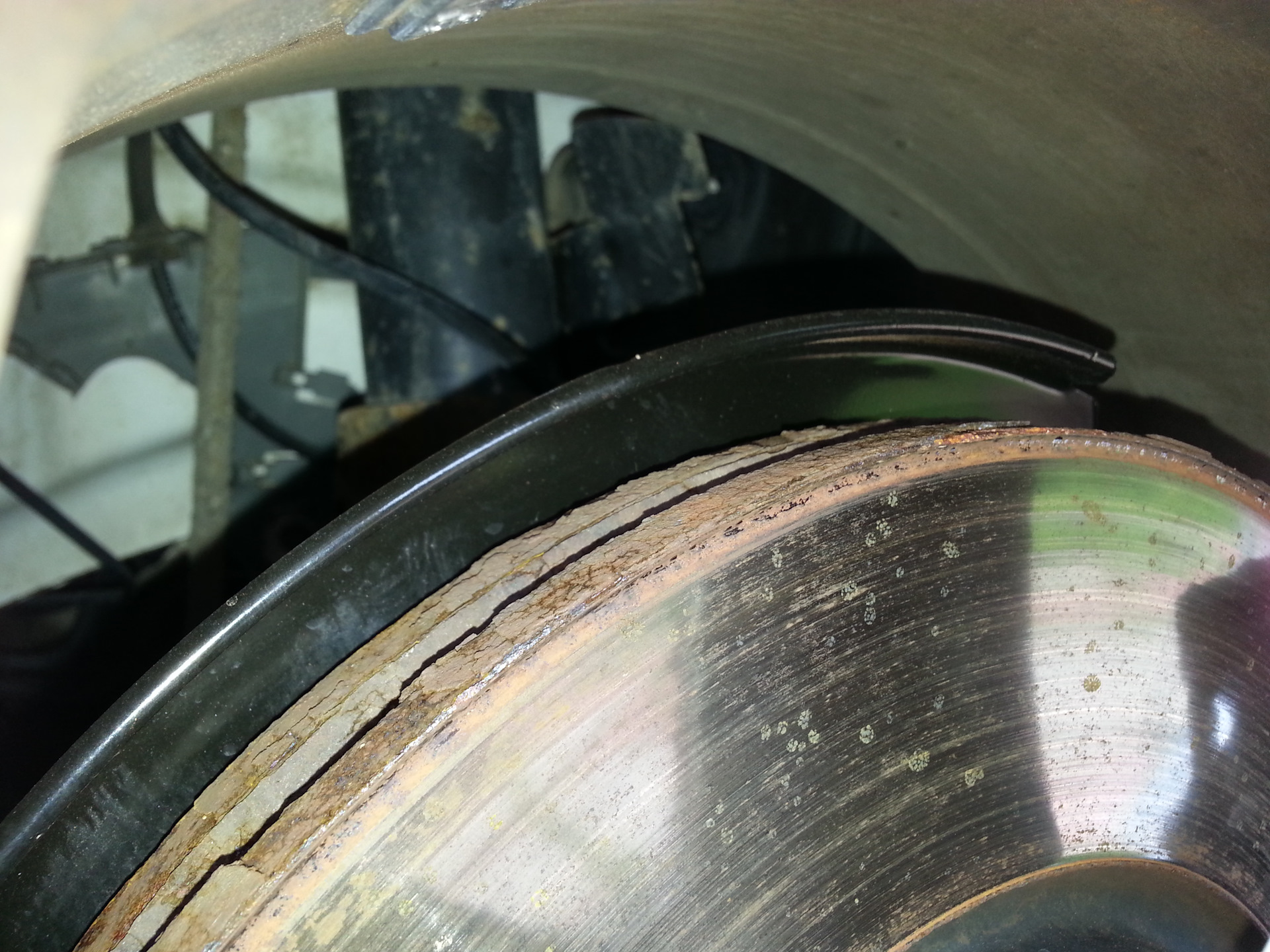

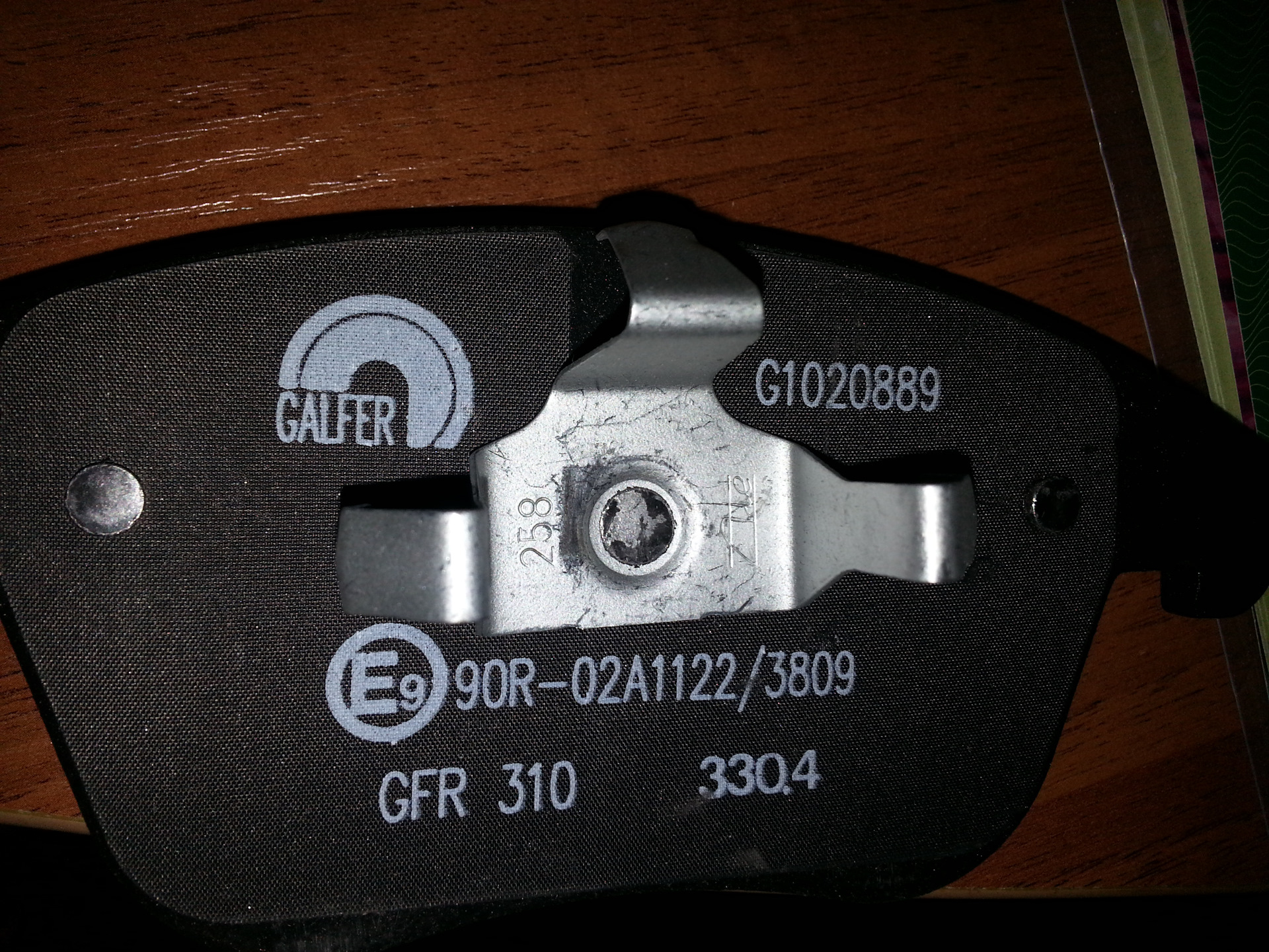

В ожидании нанесения жидкого стекла. На этот раз в погодой угадал, двое суток без дождя выстояло. Использовал для очистки глину от Софта, не понравилась, может подделка, но липнет ко всему аки пластилин. Ну хоть ничего не расцарапал, и на том спасибо.Установленный щиток со старыми тормозами. Нюансы: 1. Спиливать отливы под сверление надо на 4-5 мм 2. Сверлил 5,5 мм, нарезка резьбы М6 3. Установка винтов на синий фиксатор резьбы 4. ВАЖНО! Тормозная скоба прикручивается с использованием высокотемпературного фиксатора резьбы сильной(!) фиксации, красного, у меня был только синий, при замене дисков попросил перекрутить на красный и затянуть как следует. 5. Осторожно: болты крепления тормозной скобы могут вытягиваться, затягивать суперсильно нельзя!Колодки Галфер. Как видно по надписи на удерживающей пластине, это OEM для ATE. Ну, минимум эта пластина :) Диски — оригинал, ничего интересно.

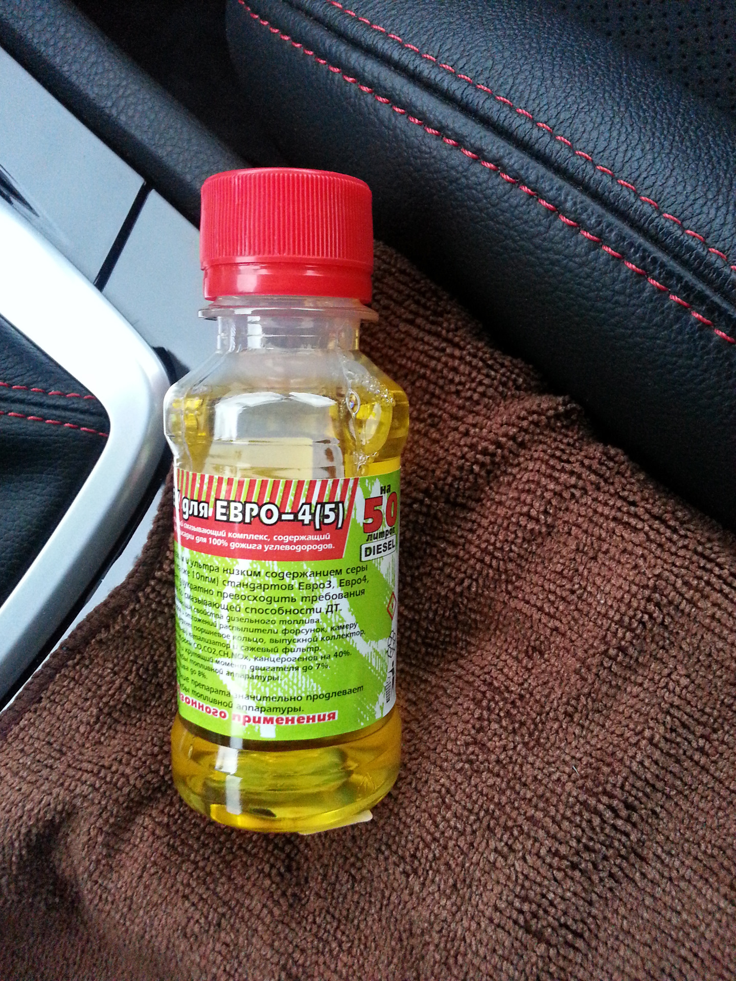

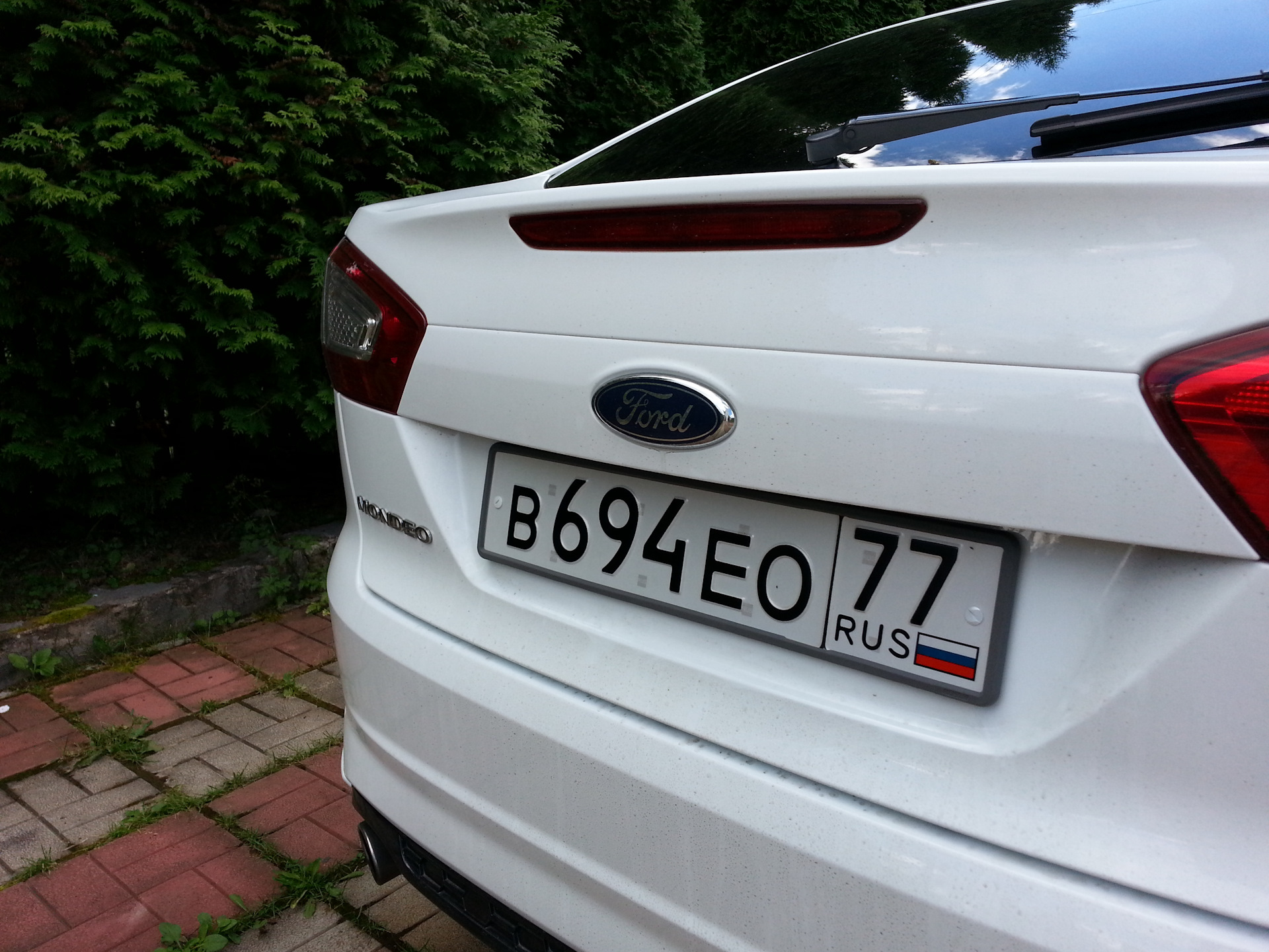

Та-дааам! Рамки номеров на силиконе. Дорого, почти 1300 за штуку, черная вперед, серая назад. RCS версия 3.0. Изделие качественное.Так смотрится серая рамка сзади. Белую не хотел, ибо белый номер, белая рамка, белая машина — не нра.Побаловался :) 110 руб. на заправке Лукойла. Особо разницы не заметил. Хотя на плохой соляре работает отменно.

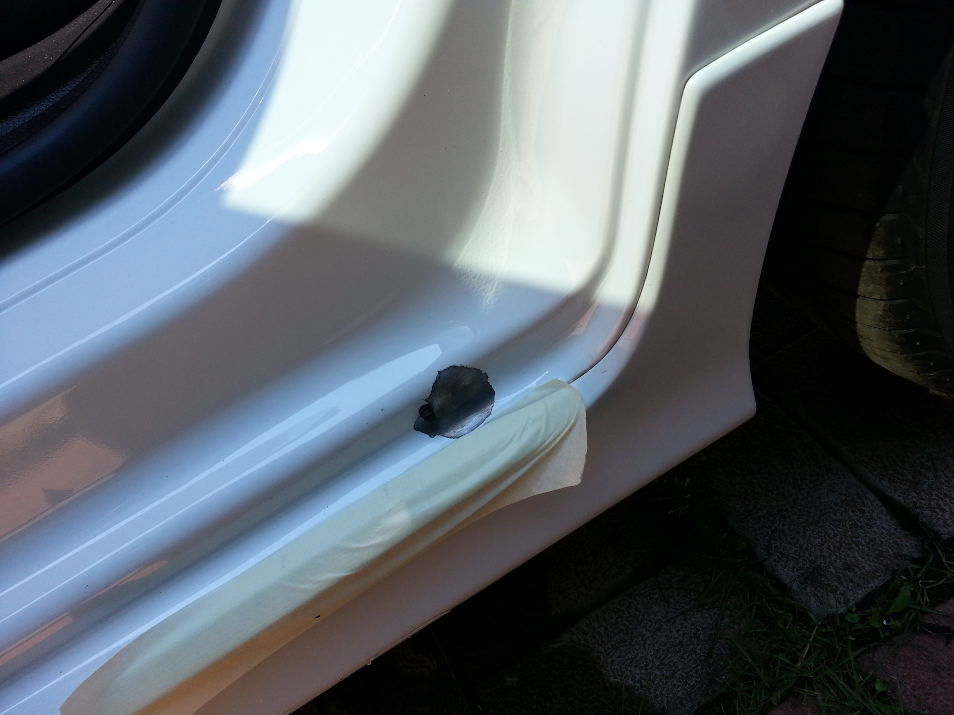

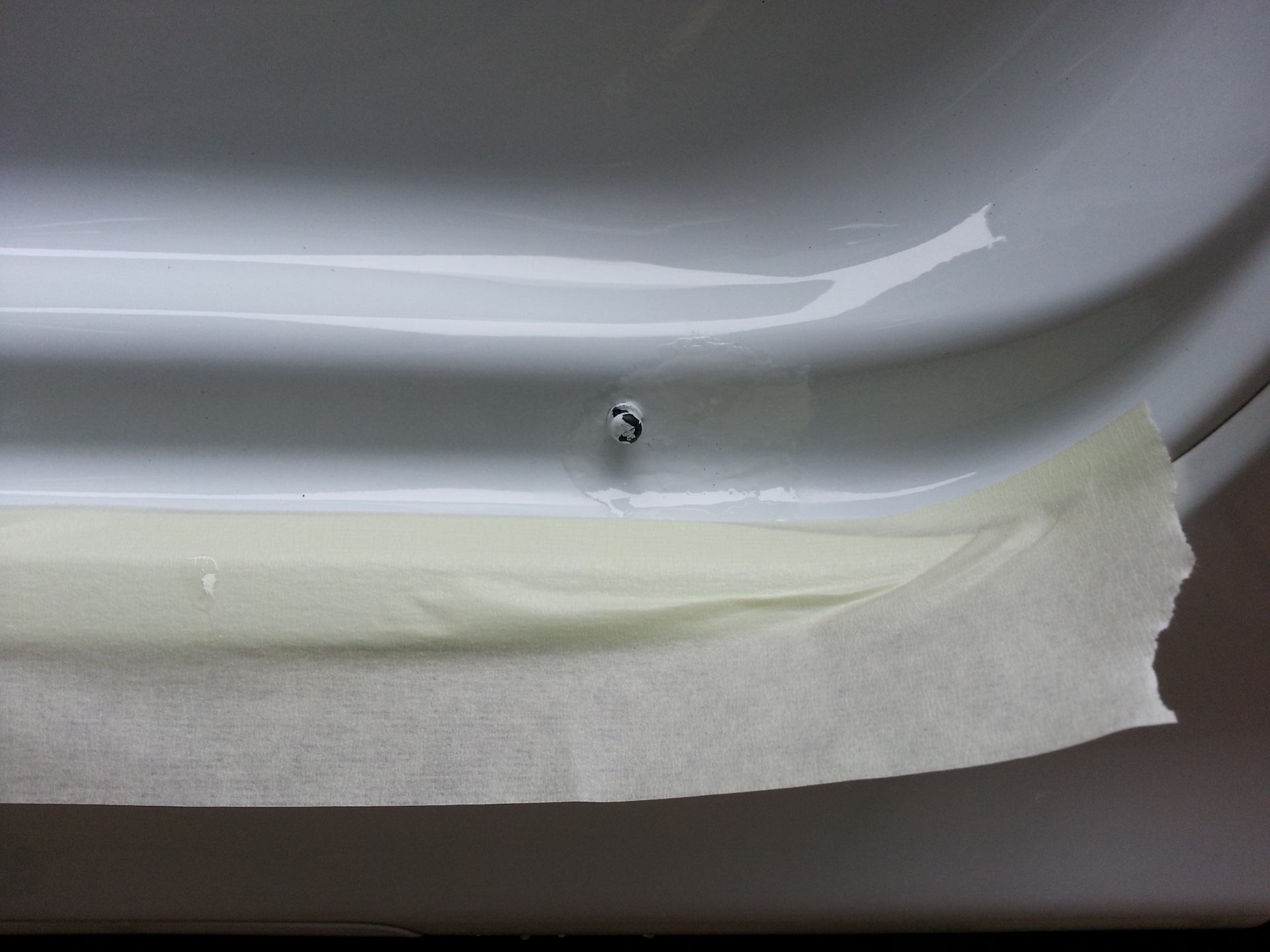

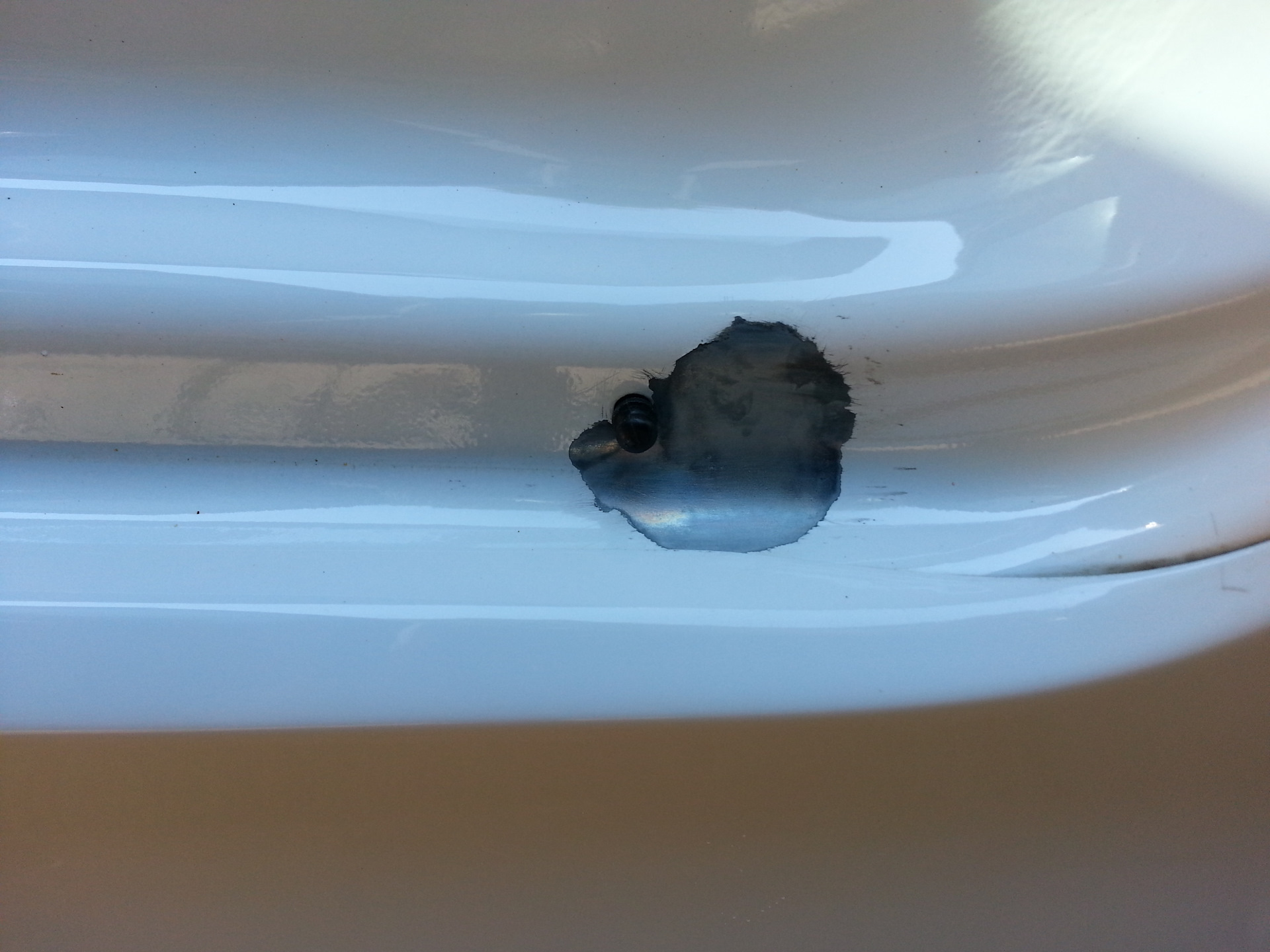

А вот это уже западло…
Зачистил, оцинковал ZZZ Цинкором авто, замазал набором для подкраски.
Ошибка: смешал базу и лак, смесь начала пузыриться, в итоге получилось не очень красиво и хорошо. Смешивайте только для подкраски сколов и маленьких дефектов. При установленном нижнем уплотнителе почти не видно — большая часть им закрыта.

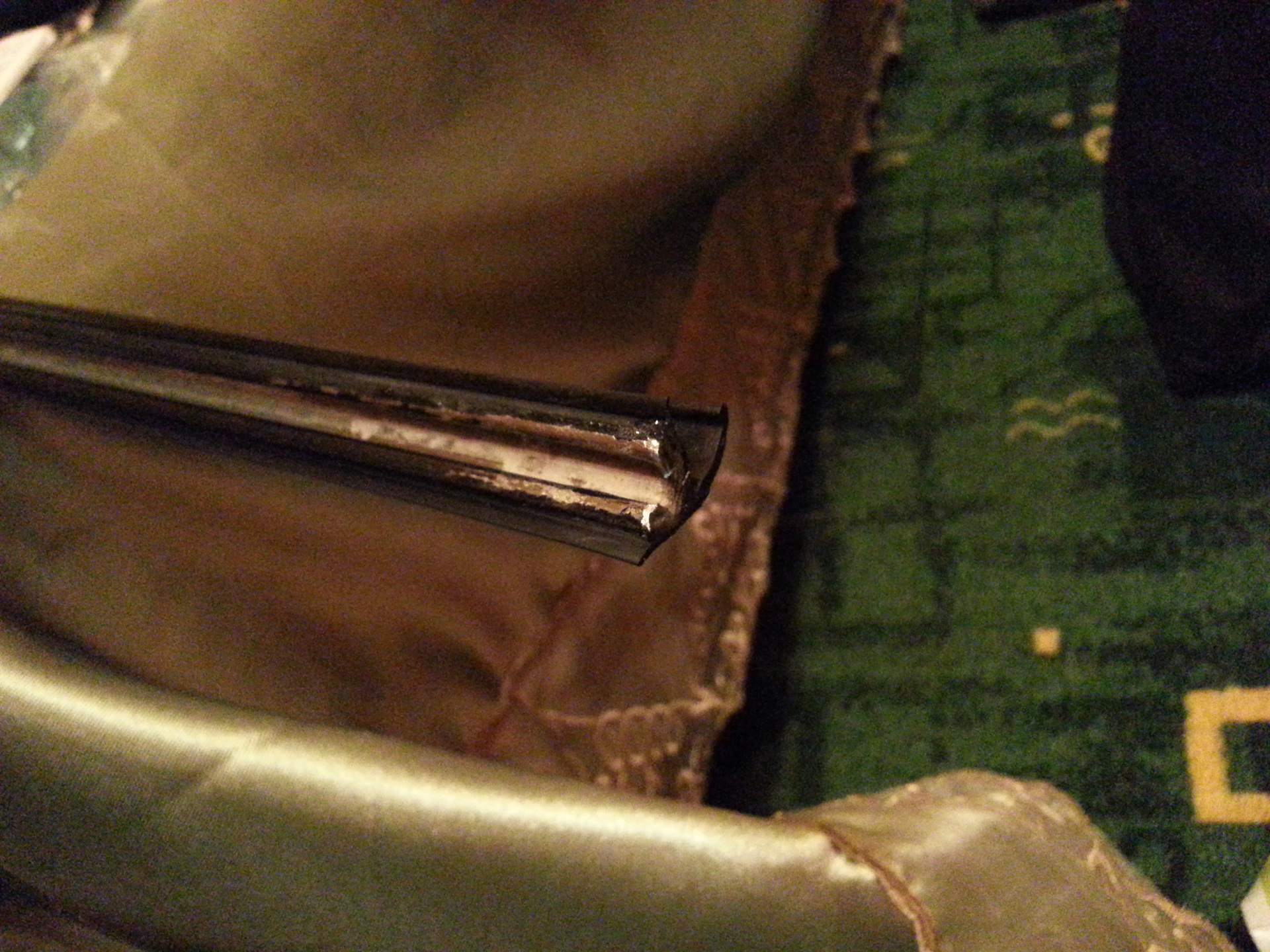

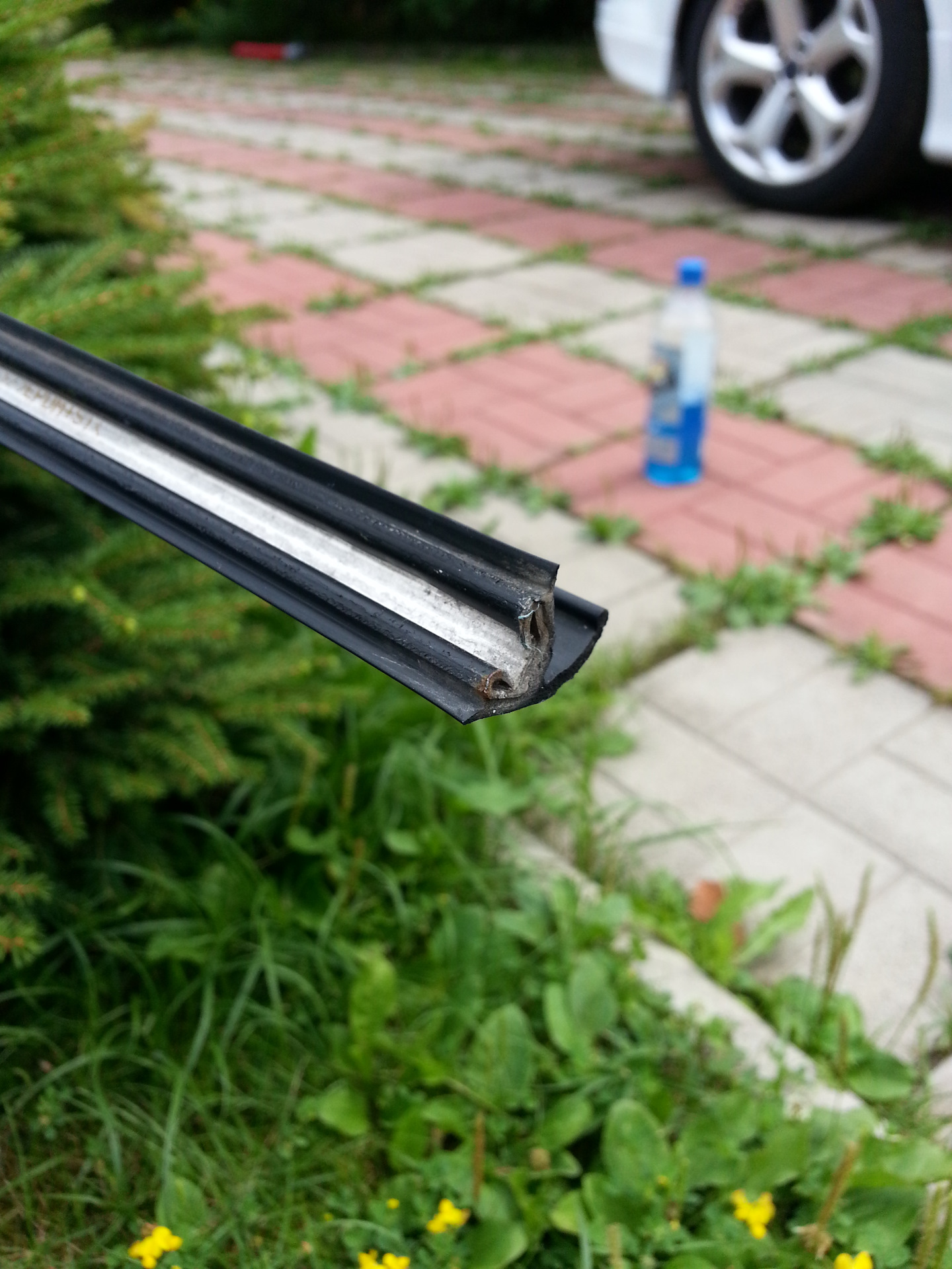

А вот и причина гадости: острый металлический заусенец в месте обреза стальной основы.Спилил, замазал оголенный металл Моментом Кристалл. Лучше для этого использовать силиконовый герметик черный, но на безрыбье…

Зачистить и обезжирить место подкраски, нанести базу, 45 минут ждать, затем лак. На сколы можно зубочисткой или тонкой кисточкой, на длинные сколы — на краях, можно тампонить поролончиком. Большие поверхности штатной кисточкой.
Да да да, у меня обнаружились когда ещё только начали облизать, поэтому капнул мастикой(из под уплотнителя ещё не вылезло) а вот заусенцы не додумался убрать)))

я без фиксатора заворачивал . много кто делает без него/ с ним и ничего не отворачивается. ездят
Обычно прикипают эти болты и сами по себе. По инструкции оно надо с фиксатором, а дальше уже каждый сам решает.

Кто знает, как правильно пользоваться штатной подкраской?
Такая же хрень под уплотнителем вылезла(
Оно еще по переднему краю уплотнителя. И на обеих сторонах, но справа у меня было совсем чуть, под каплю краски. Сделал везде, сточил заусенцы везде.
