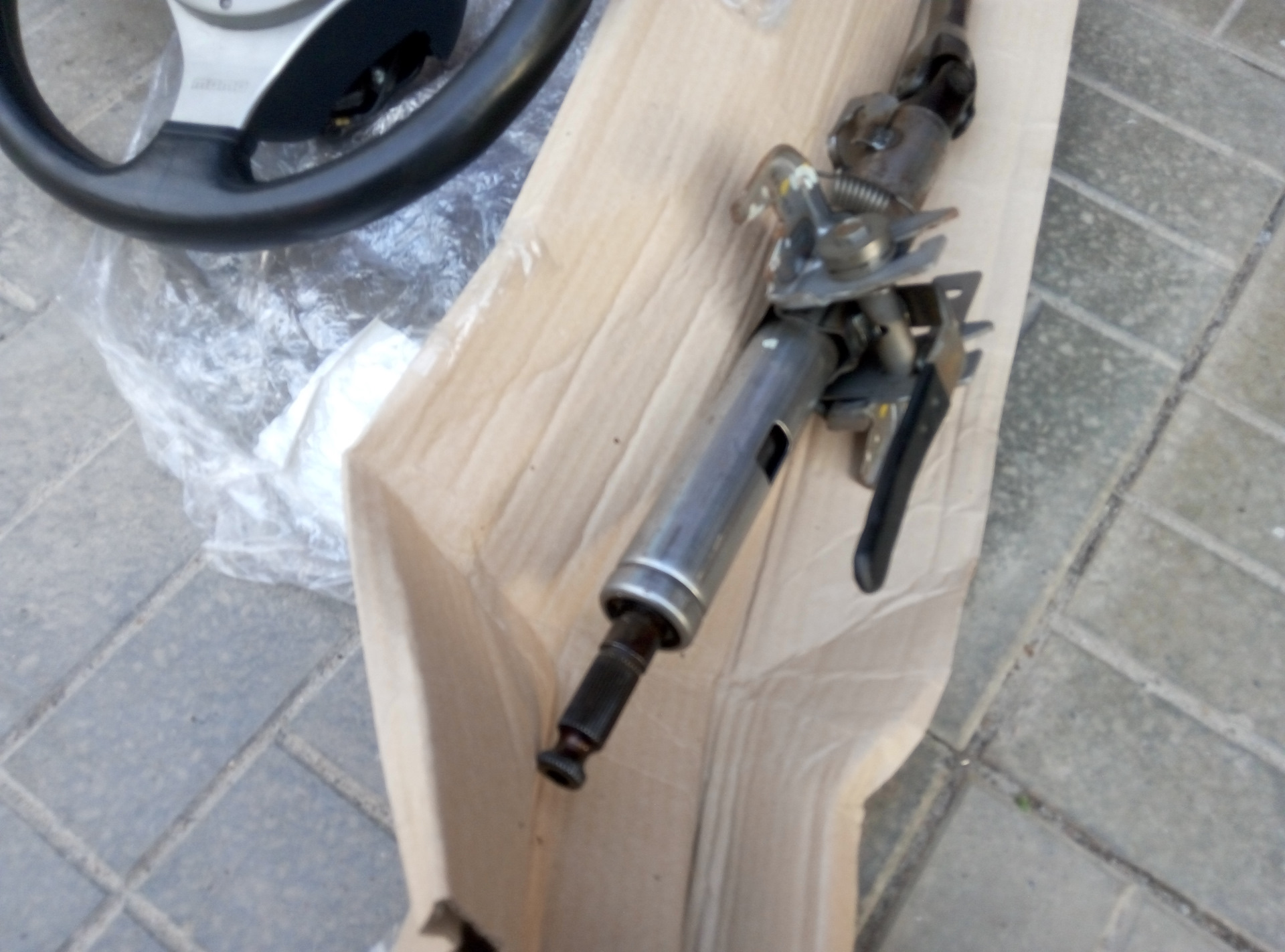

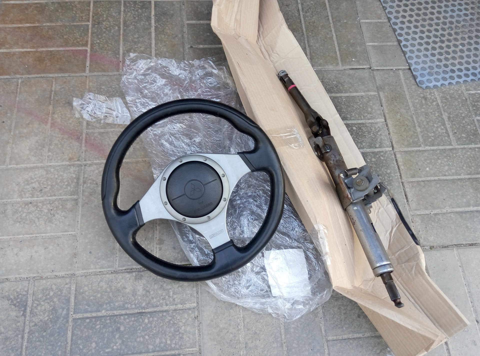

В общем, еще в ноябре прошлого года я прикупил руль и вал для переделки.

Оставил машину Jurij85 оставил ему вот такой комплект
и он начал переделку без меня!

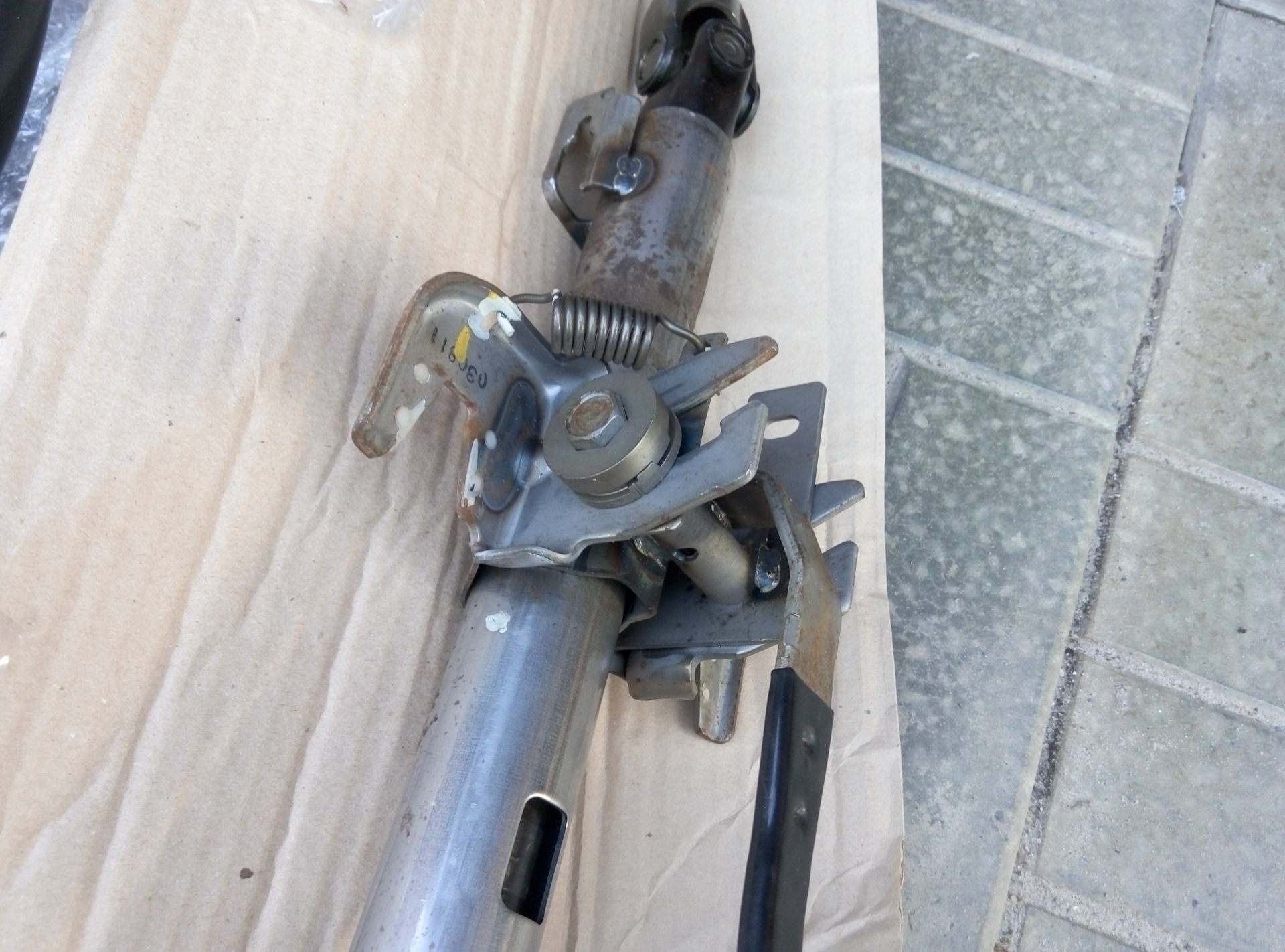

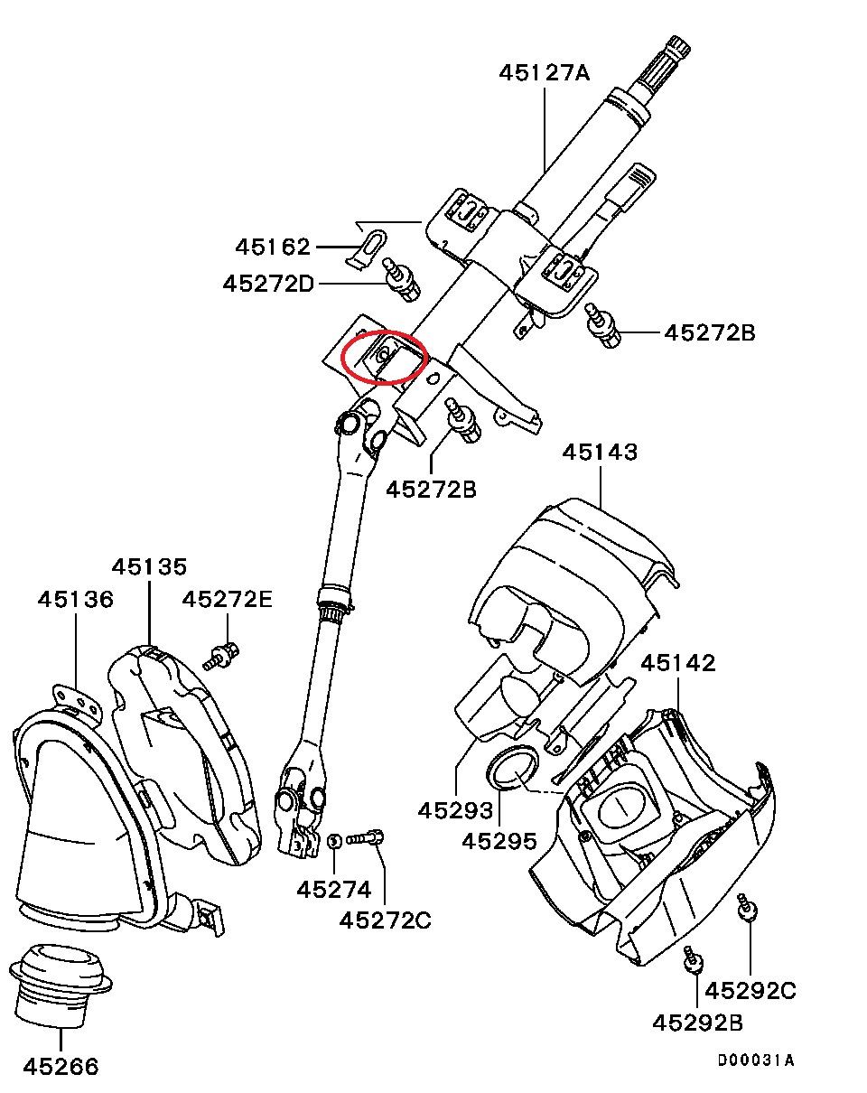

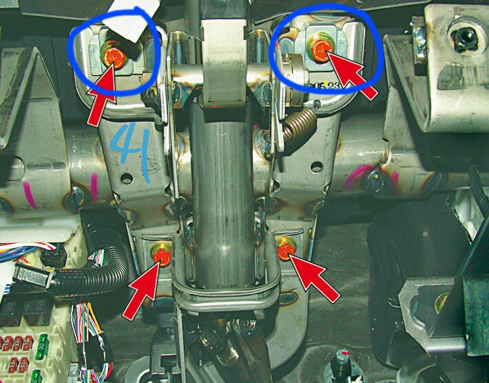

Прилетаю я с работы к Юре, в надежде на то, что наконец возьмусь за новую баранку, но удивлению моему не было придела, когда Юра пол дня ставил-снимал колонку из-за того, что она имела люфт в направляющих!
вот тут (обведено синим)
Устанавливаем, не дышим, все ок, потом раз и колонка на пару мм уходит вниз с этих направляек, помеченных синими кружками и после этого имеет люфт влево-вправо.
Это не дело!
Мозговали, пробовали и так и сяк — ничего не могли понять!
И потом, спасибо всем откликнувшимся в Блоге сообщества Mitsubishi Lancer Club нас направили, в каком направлении нужно копать!

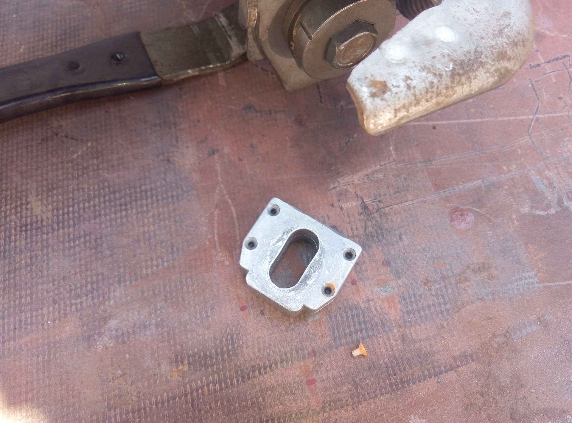

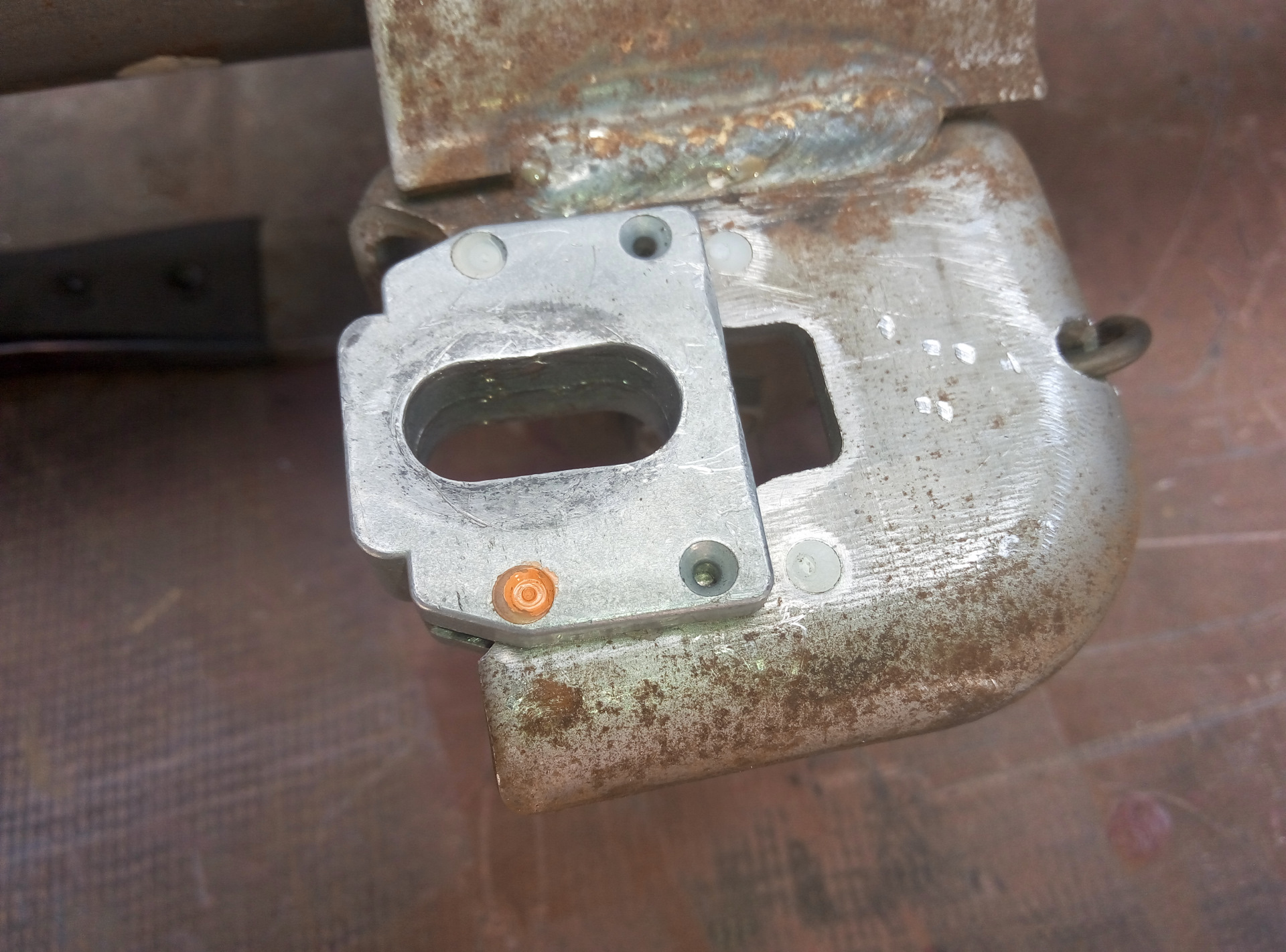

Эти направляйки как бы одноразовые, точнее их соединение с колонкой!

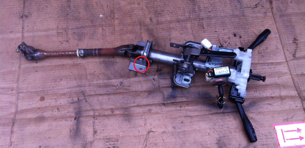

Так как направляек/шайб (называйте как угодно) не было на купленной мною колонке, что видно из фото выше, Юра их естественно переставил.

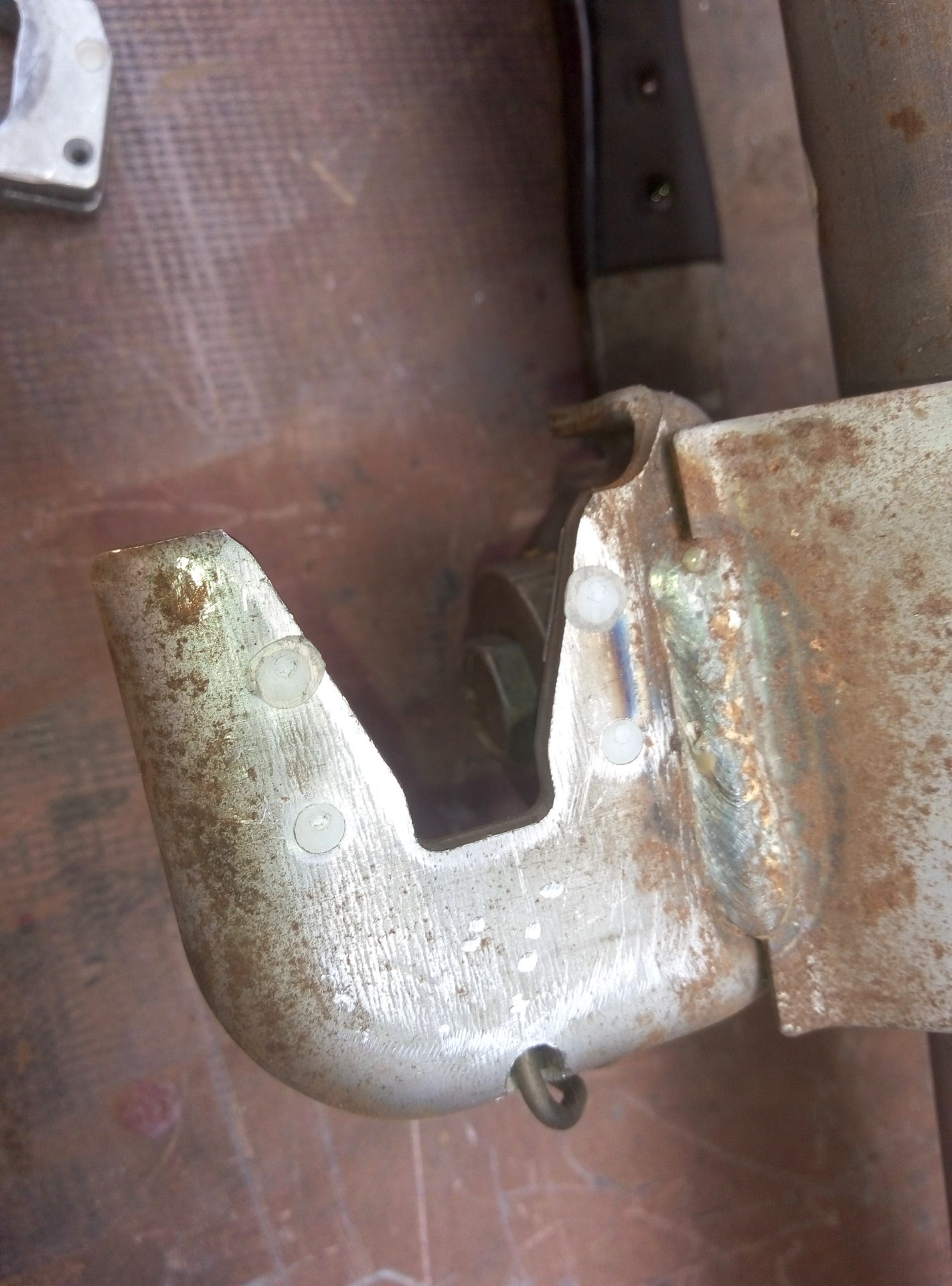

Снимались они с трудом, а на новую колонку уже садились совсем легко.

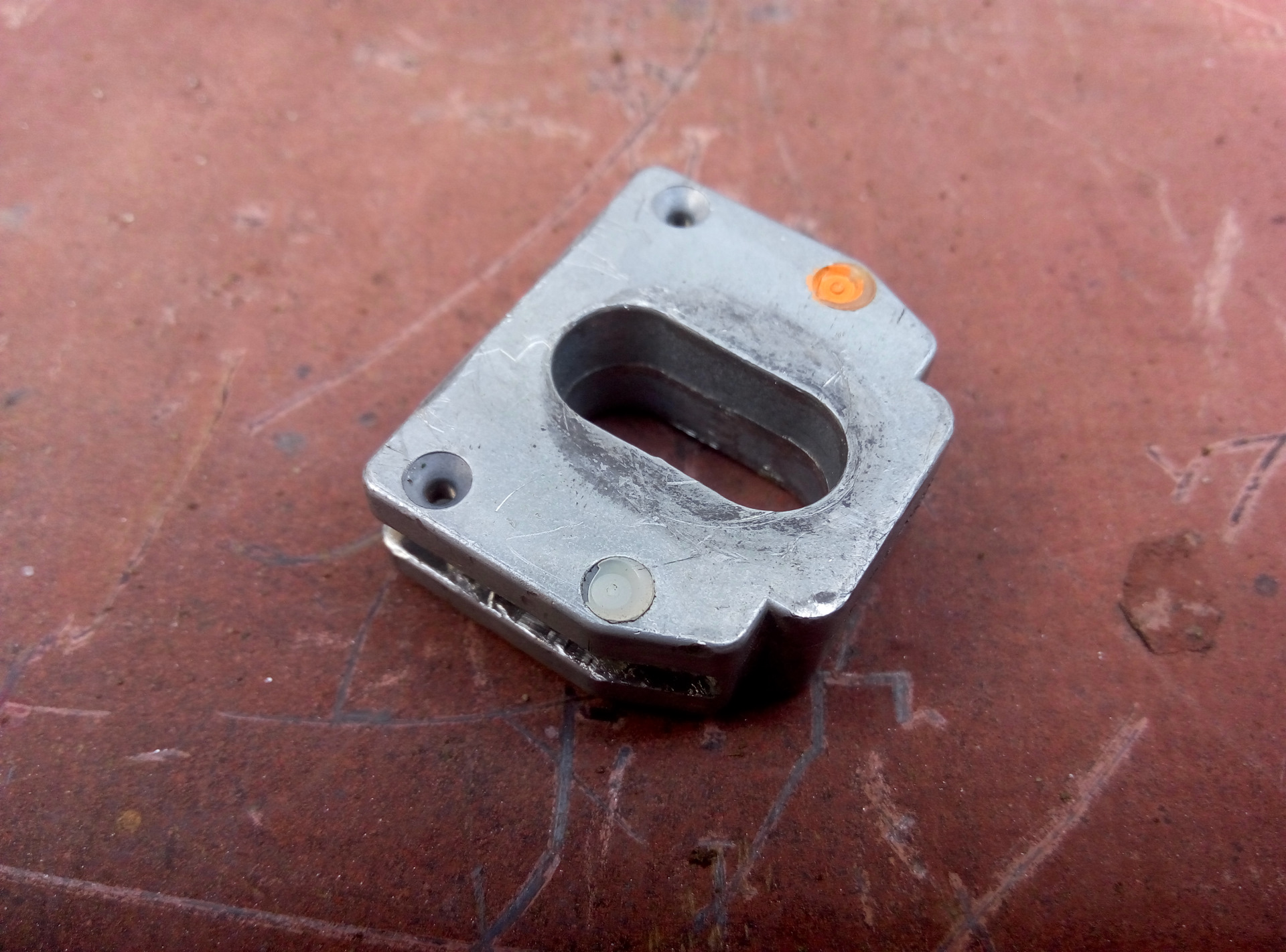

Кто бы мог подумать, что крепятся они между собой полиэтиленом?!
И при переустановке их с одной колонки на другую, полиэтиленовое соединение срезалось незаметно и зафиксировать колонку стало нереальным!
А знаете зачем там пластик? Это техника безопасности от Японского автопрома!
НЕ ДАЙ БОГ НИКОМУ, в случае ДТП при ударе о колонку она уходит вниз, увеличивая шансы выжить водителю.
Ниже на фото, в процессе вскрытия будет понятно что и как

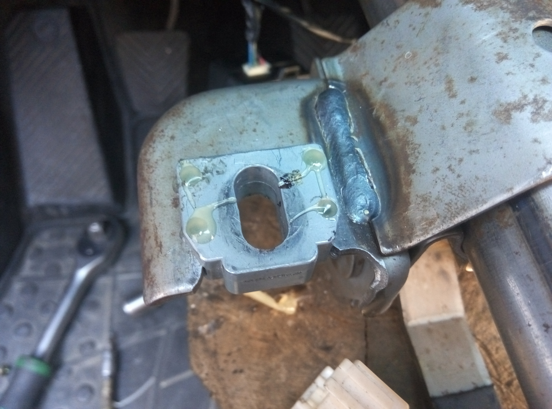

Да, мы видели эти 4 точки на колонке, но не могли и подумать, что они сквозные и залиты полиэтиленом!

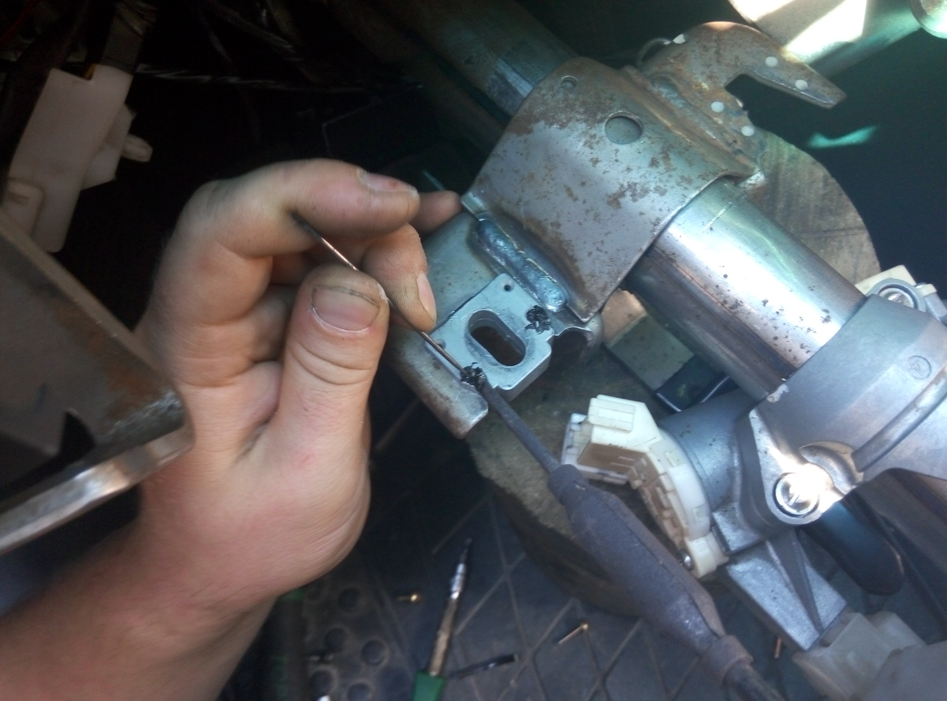

Только на утро следующего дня, когда я получил подсказку в сообществе, я несся к машине, чтобы поскорее все сделать и наконец успокоится!
Вот процесс, выколупали полиэтилен и прозрели — в прямом смысле этого слова :)

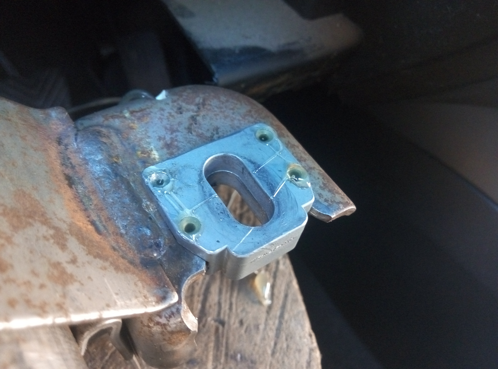

вот, одетая не до конца направляйка, чтоб было понятно что к чему
Поскольку решили колонку заново не снимать, проводили все работы по месту!

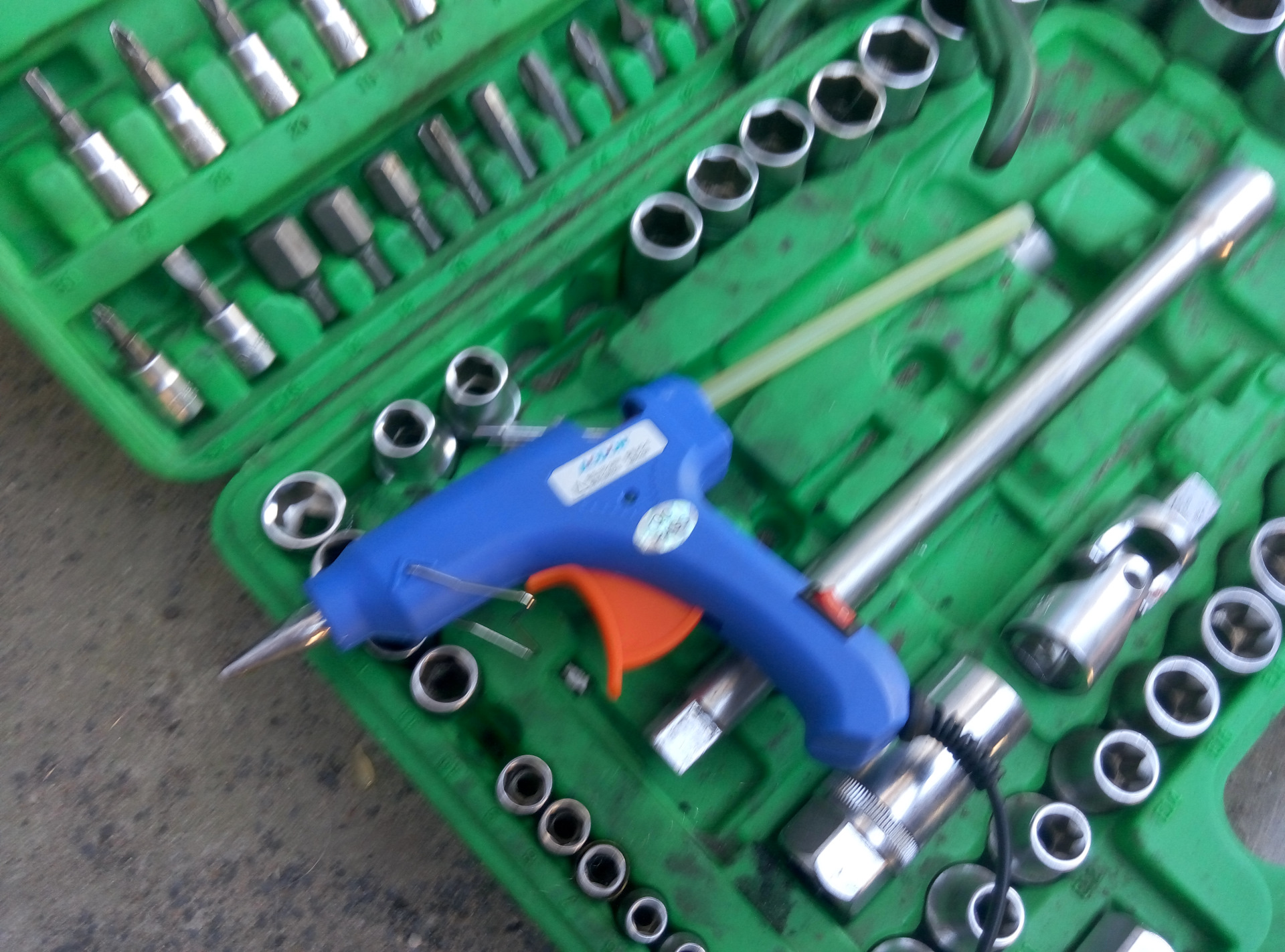

Греть полиэтилен (взяли очычную стяжку), по месту феном было не возможно, так как там гора проводов и все бы поплавилось…
Пробовали греть паяльником и толкать пластик внутрь шилом — хрен!
Не нагревался до нужной температуры!
Пробовали банально греть зажигалкой — все без результатно, полиэтилен капал, но не полностью заполнял пустое пространство, что не давало 100% результат такого ремонта…
И вот, решили попробать последний вариант, на который к стати, надежд не было, но в итоге он оказался самым правильным и довольно таки надежным!
Вот он герой нашего вчерашнего дня!
На его применение смотрели скептически.
По этому и пробовали все возможные варианты!
Но, поскольку все попытки были тщетны, мы вернулись к термопистолету, о котором думали с самого начала!
И знаете! Держит этот клей добротно! В чем у нас были большие сомнения!
Залили все в аккурат!
Подождали пока хорошо застынет!
Попробовали на предмет хлипкого соединения — нет, все гуд!

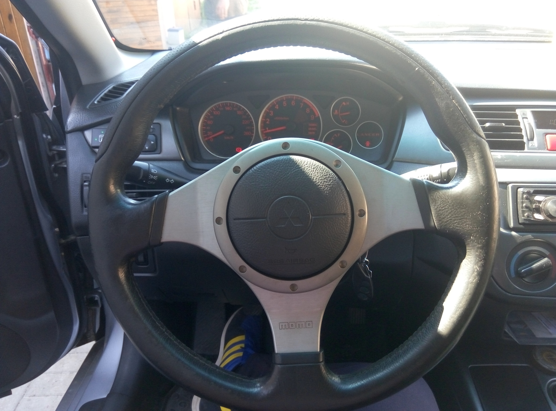

Собрали все обратно!

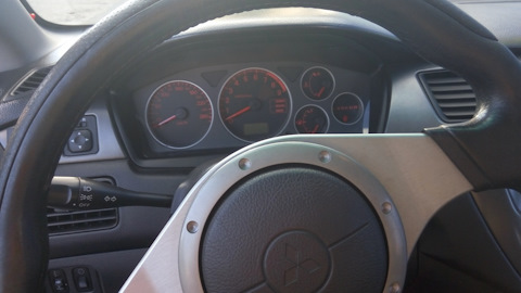

И вот он, руль моей мечты!
На своем законном месте радует глаз своего хозяина! )))
Всем добра и меньше геморроя при апгрейде своих железных коней!

В каком состоянии были вот эти заклепки? Они держат рулевую колонку от смещения вперед и бывает прослабляются если хоршенько приложиться к рулю и начинается люфт, а-то и выскакивание руля и падание его на ноги.
