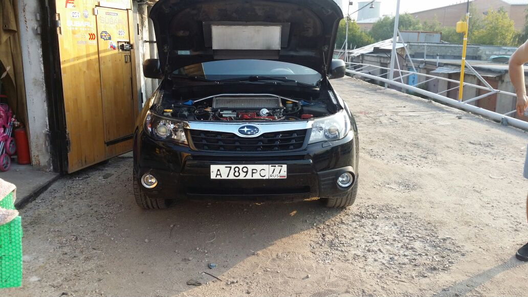

Ну наконец машина на ходу, история затянувшаяся на пол года подходит к концу)
Сразу скажу что по прибытию двигатель был полностью разобран, и собран, всё что вызывало хоть малейшее недоверие было заменено. Решение было принято из за мягко говоря не доверия к поставщику (объяснять не буду, прошу понять и.) мотора.
Поэтому сразу был приобретён комплект прокладок двигателя. Комплект ГРМ с роликами Gates Racing. (Если что забыл допишу)

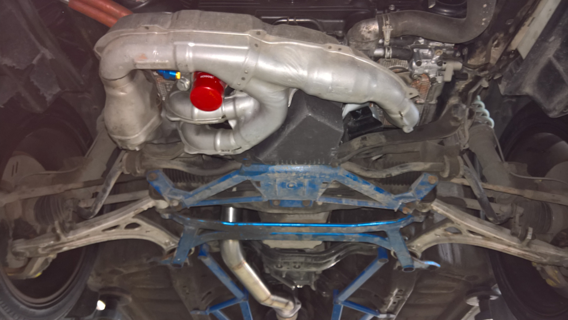

Поддон MOROSO который не становился с твинскролл коллектором Legasy в кожухе, когда нам пришлось снимать кожухи и перематывать выпускной, и то он встал впритык особенно в месте гофры. В этот раз с твинскролл GRB в родных кожухах встал почти без проблем, пару ударов молоточком).

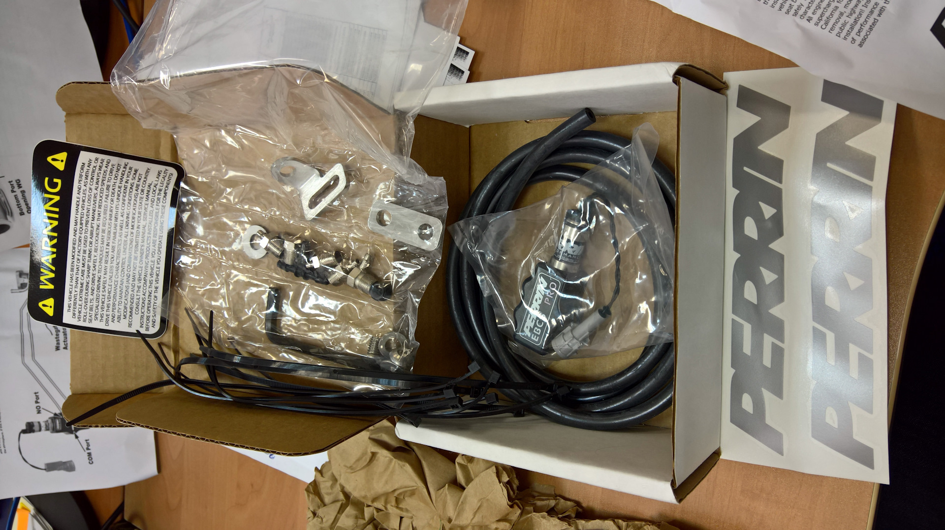

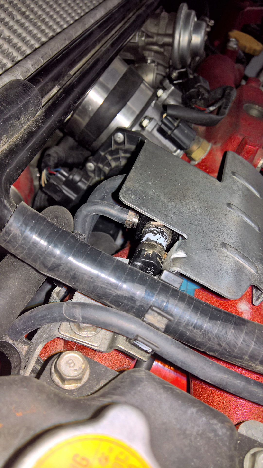

Соленойд Perrin спрятали под крышку, чтоб не обломить, а то он очень сильно на это напрашивается при установки по инструкции).
С самкой Perrin тоже чуть пришлось по шаманить.

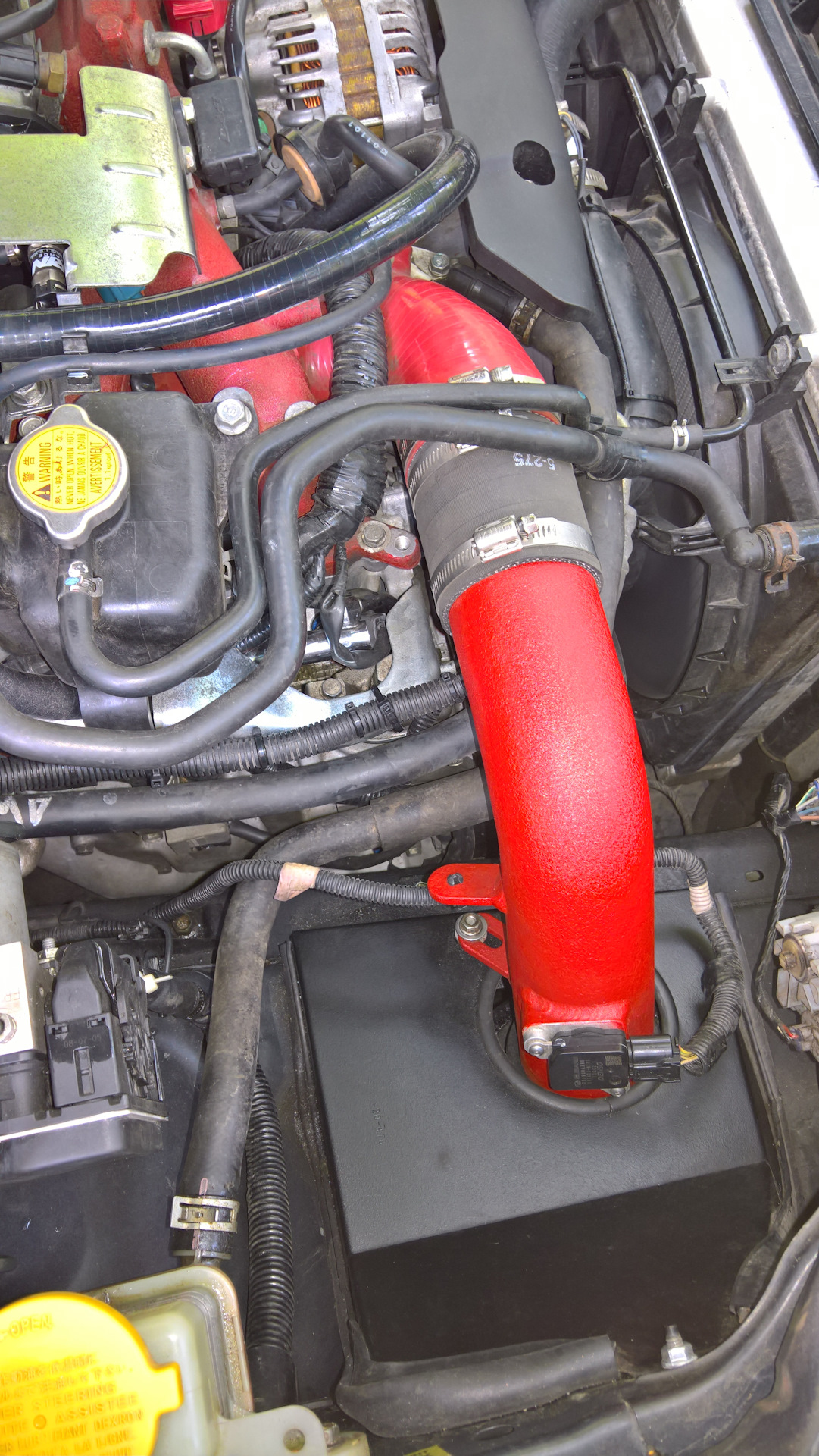

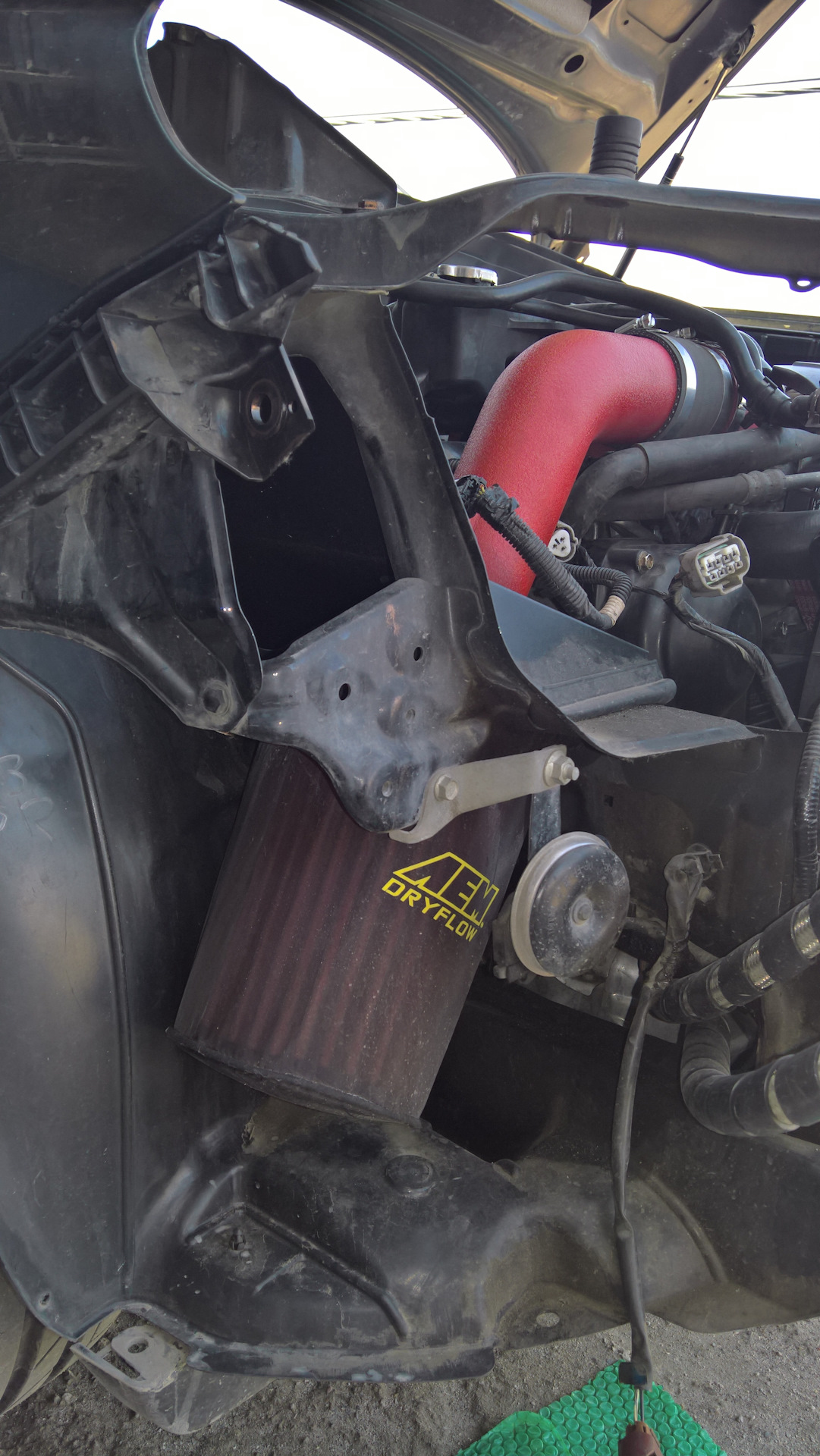

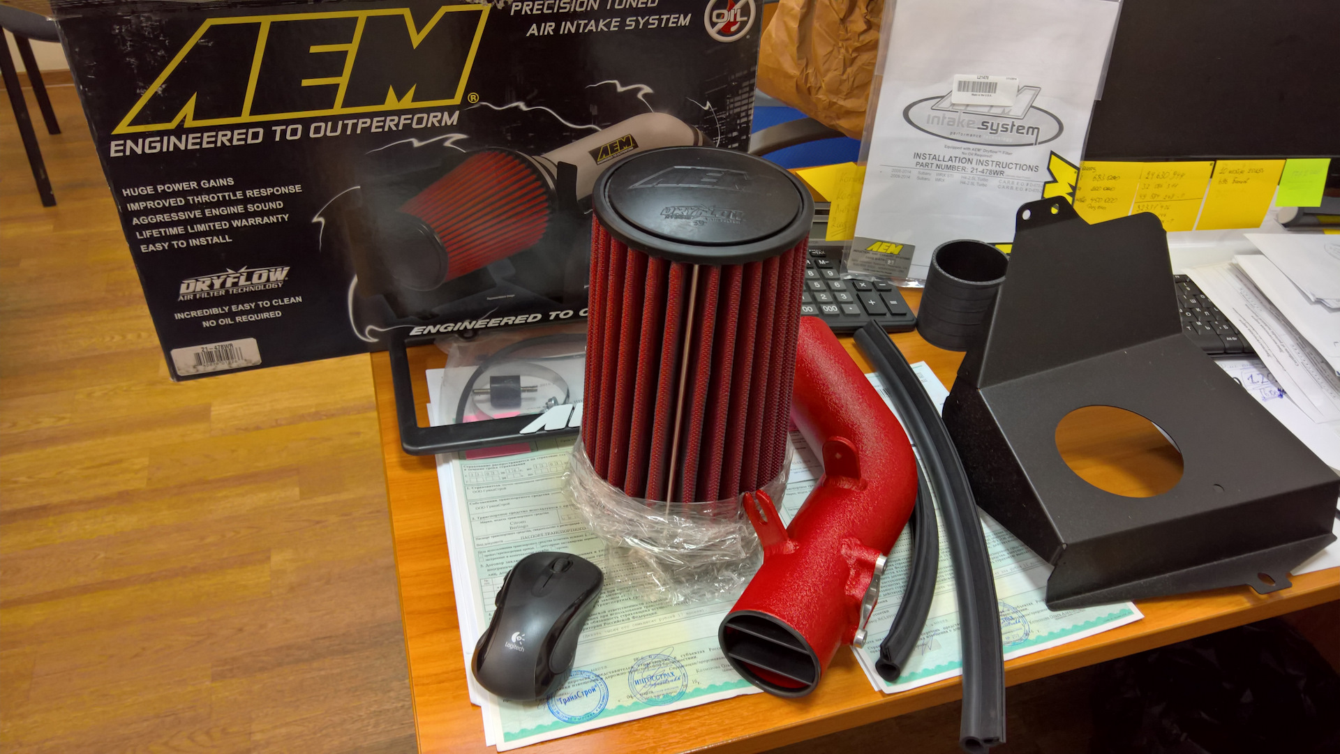

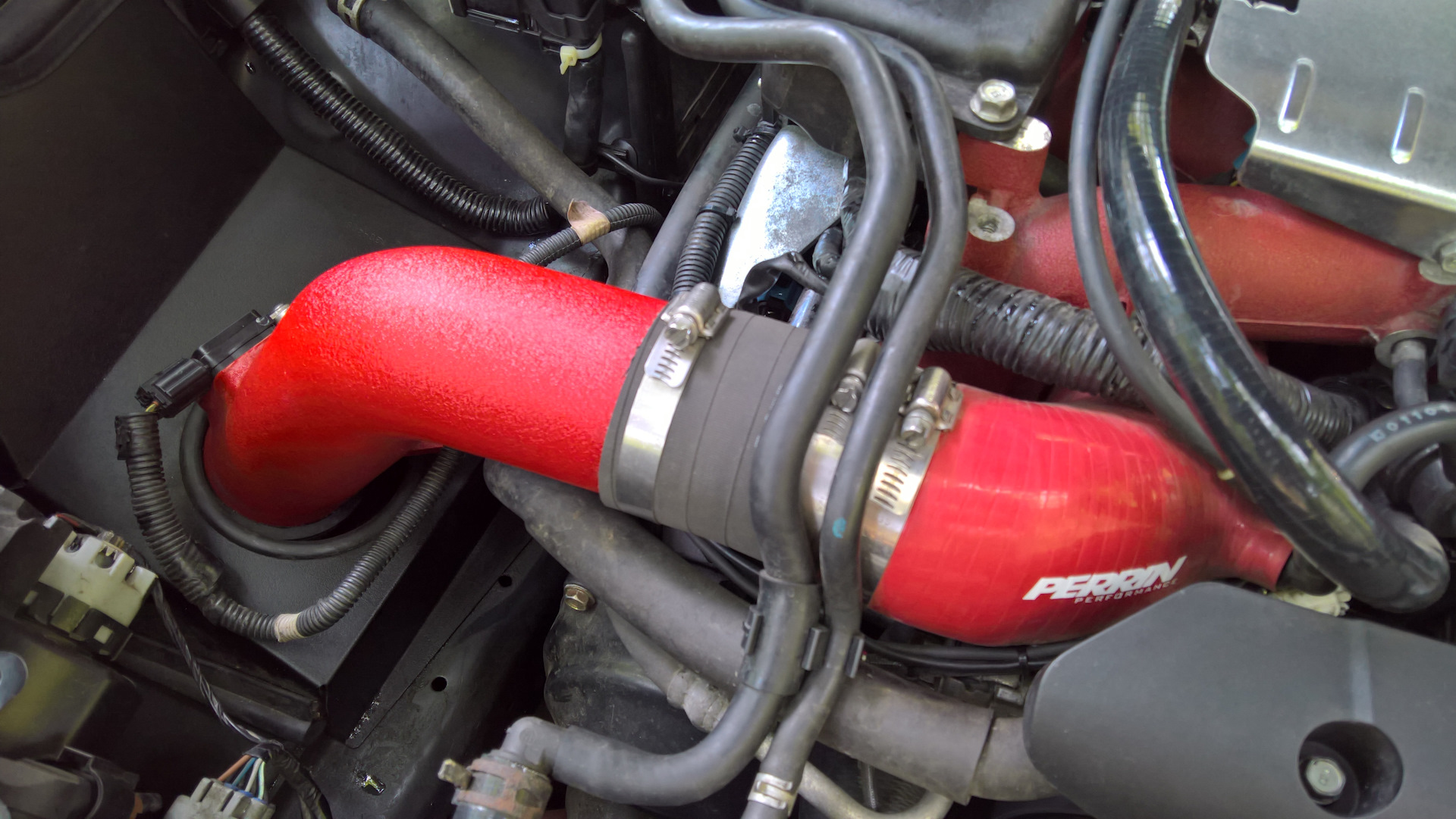

Впуск AEM Лёлик ставил уже по отработанной схеме;) Не знаю что он даст по тех характеристикам но звук от него при выходе на буст шикарный.

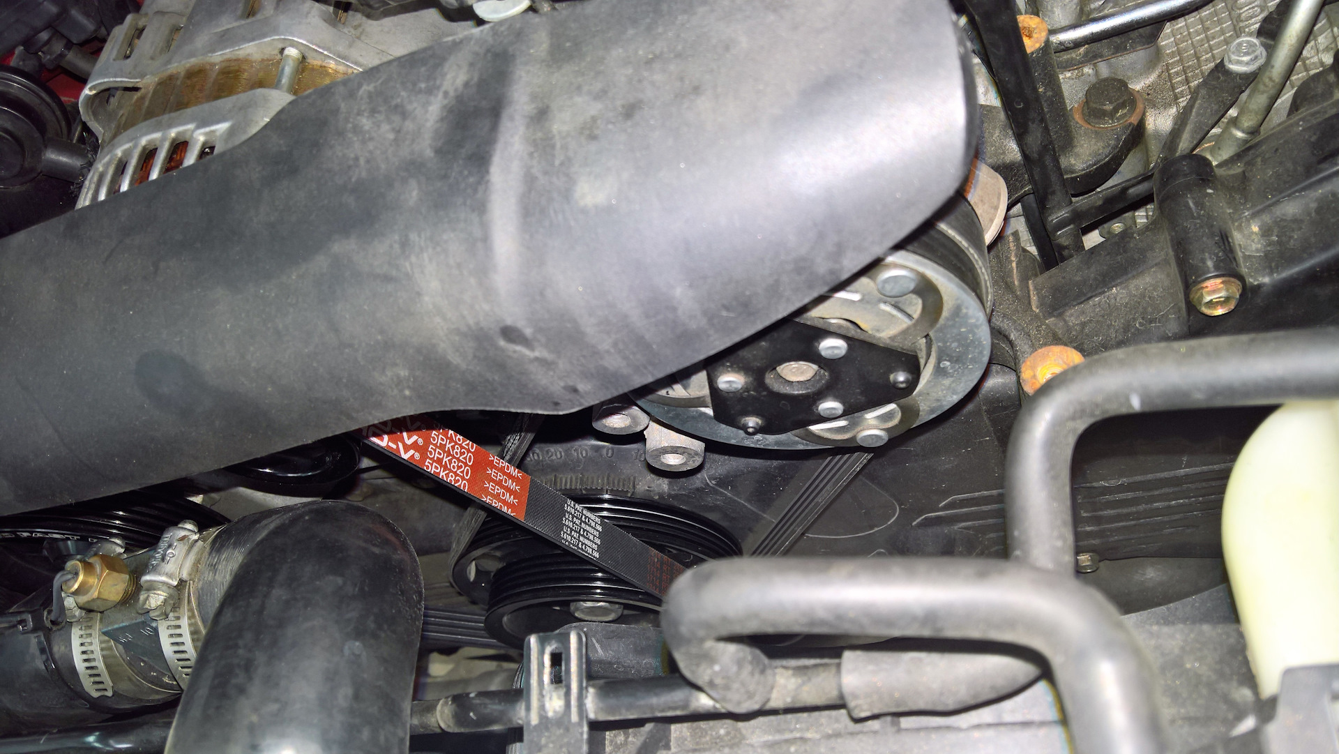

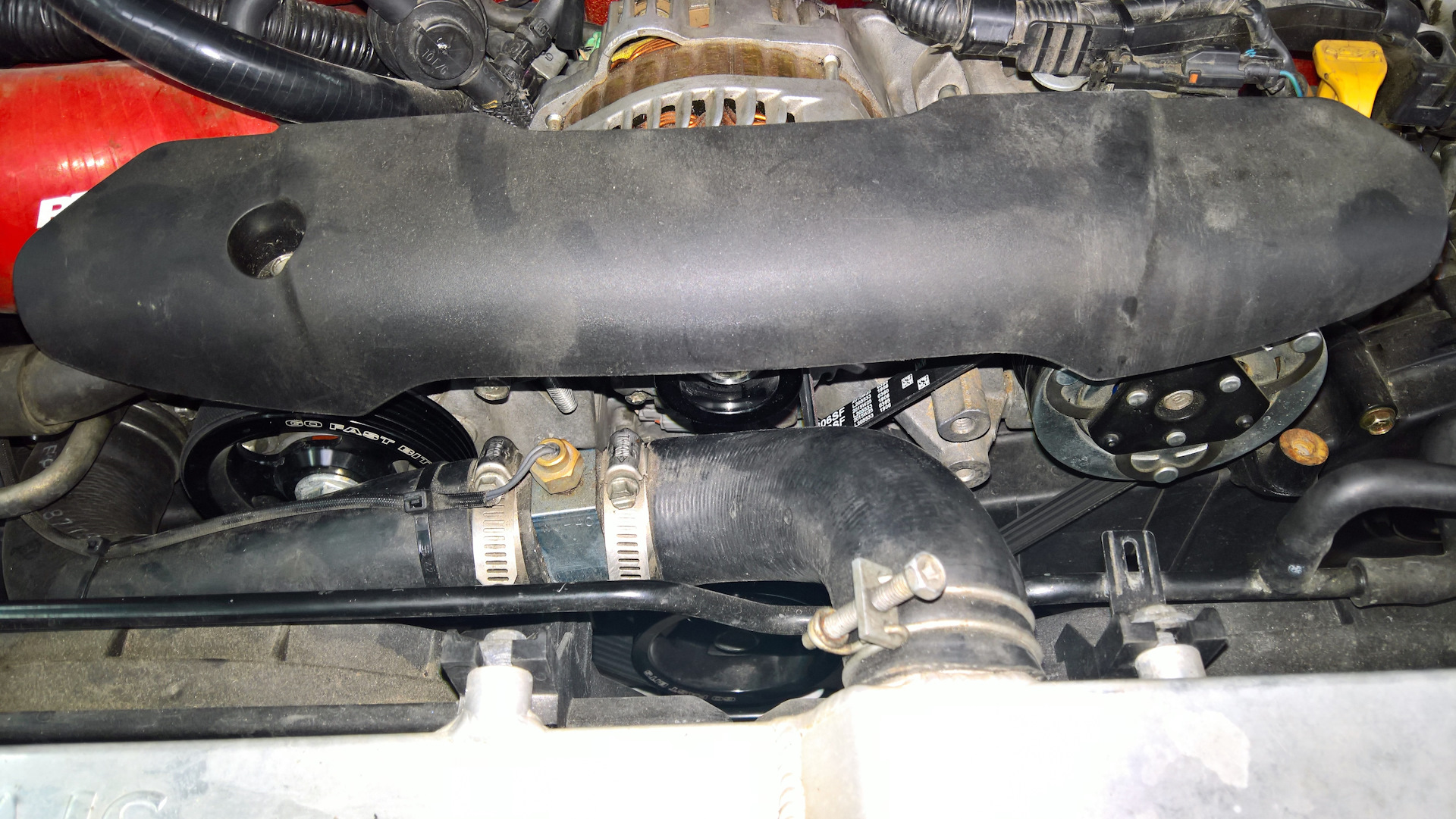

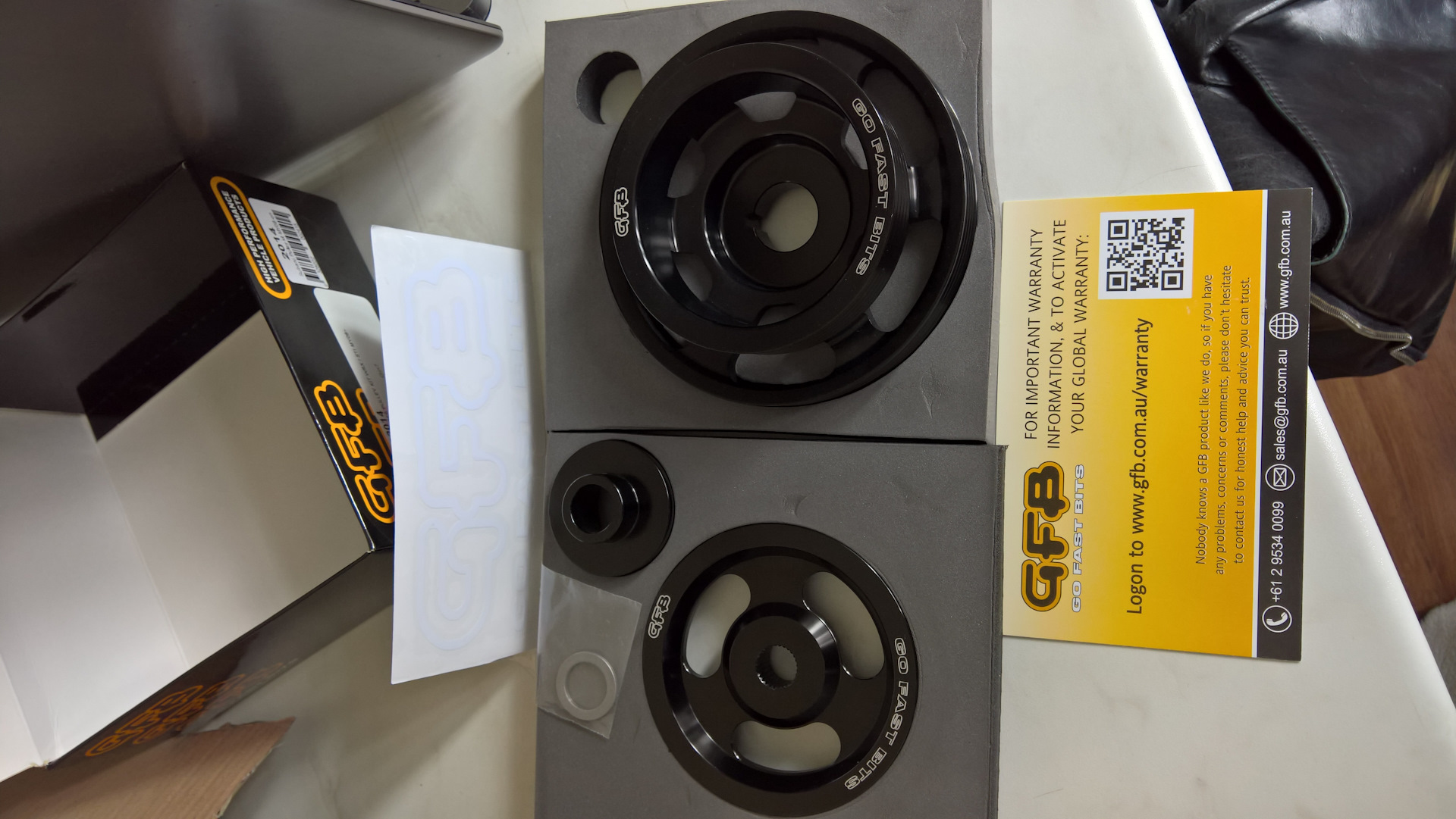

Шкивы GFB2014 встали как родные. Несмотря на разницу в передаточном числе на ГУР крутится он на холостых также легко.

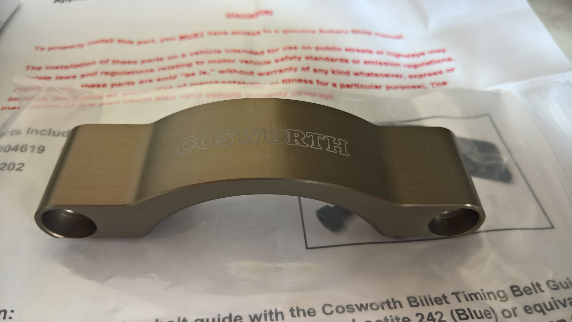

Ограничитель ремня ГРМ Cosworth. Очень красивый жаль что его не видно)) Зазор выставлен как надо.

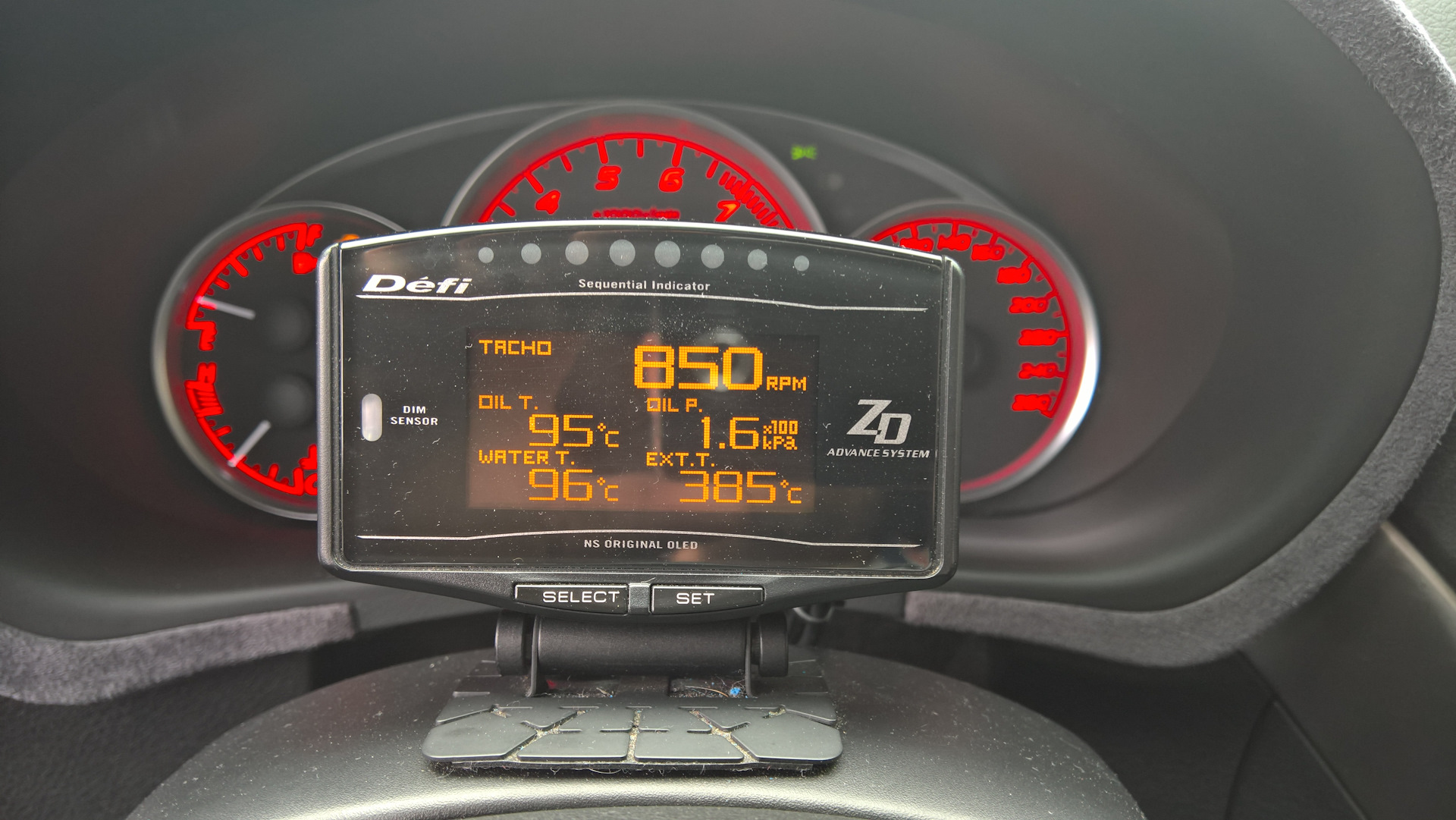

Датчики давки и температуры масла перенесли из проставки в блок, для более точных показаний.

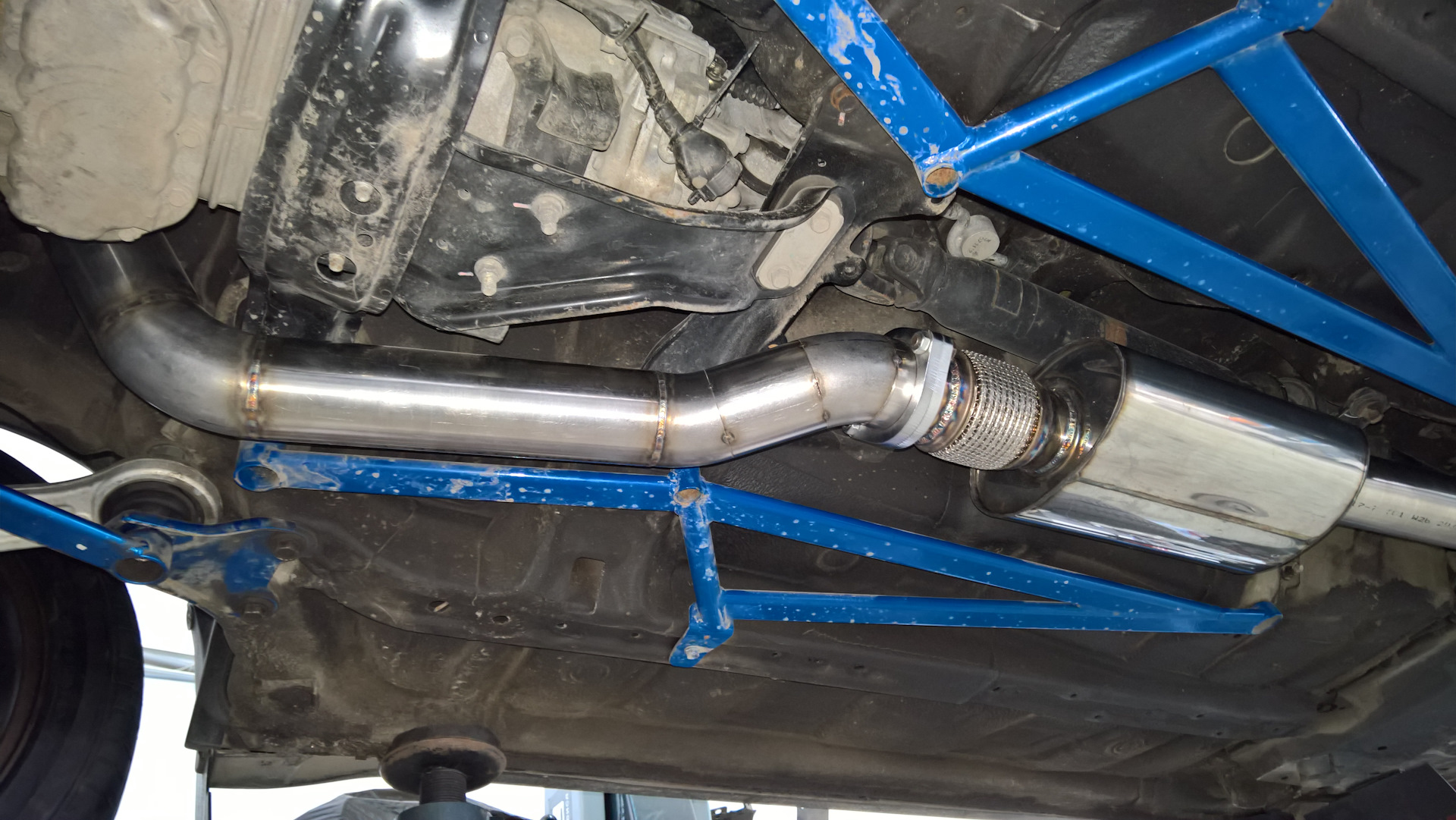

Юре Хвостатому сварщику за мега выхлоп и мега звук выхлопа!

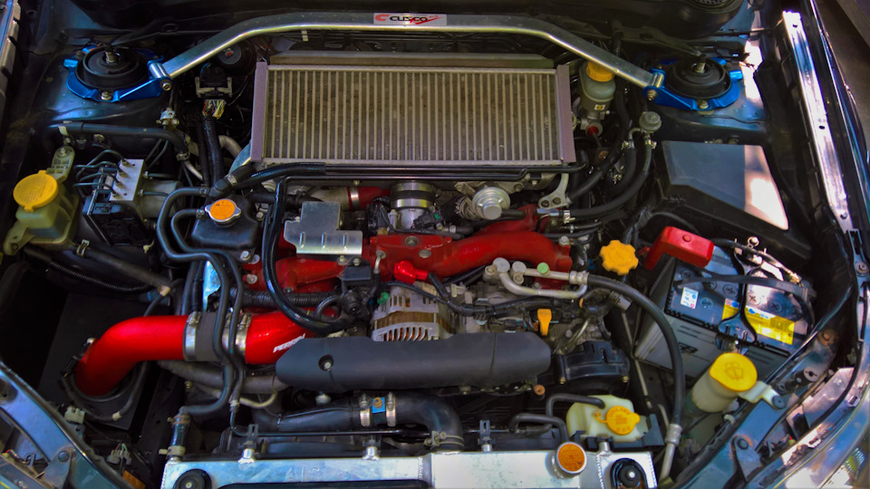

На данный момент двигатель Двигатель EJ207 GRB/GVB JDM dual AVCS 308hp 430Nm (Заводские характеристики) установлен, моторная коса переплетена с прульной на левый руль. Залили масло по жиже Liqui Moly Top Tech 4200 5W30. Думаю на 500 км вообще нет разницы что лить).

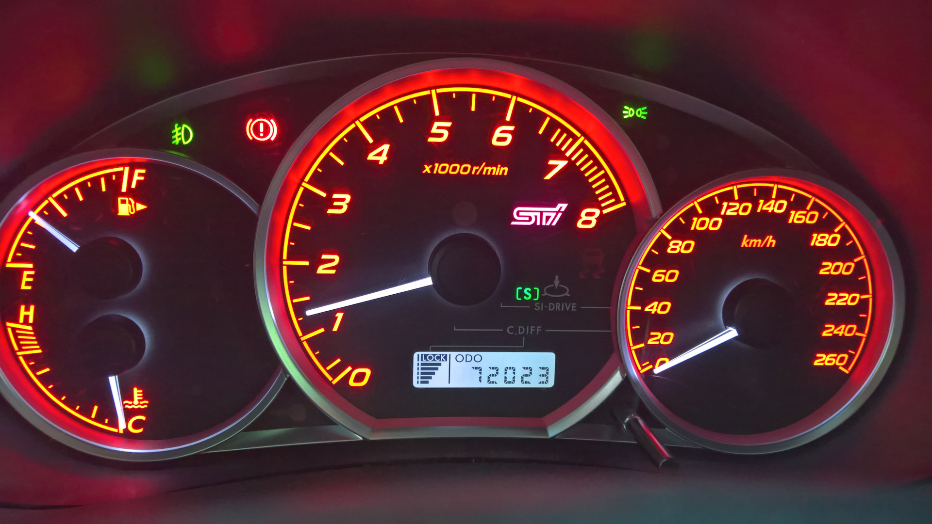

Двигатель был запущен на родном мозге без фаз.
Далее двигатель был подключен к мозгу GRB/GVB, допинованы фазы на мозг, залит в него ID моего Форя и запущен, все фазы вертятся!
Далее мотор, был лайтово прошит для обкатки (1бар) Стасом (SubaruTank), залита прога от GRB Европейки.
Сразу заработал Si-drive.
Убрали все ошибки по экологии, ABS, VDC, противооткат, круизу, одним словом всех Джеки Чанов!
Осталось тихо кататься и наблюдать что и как.

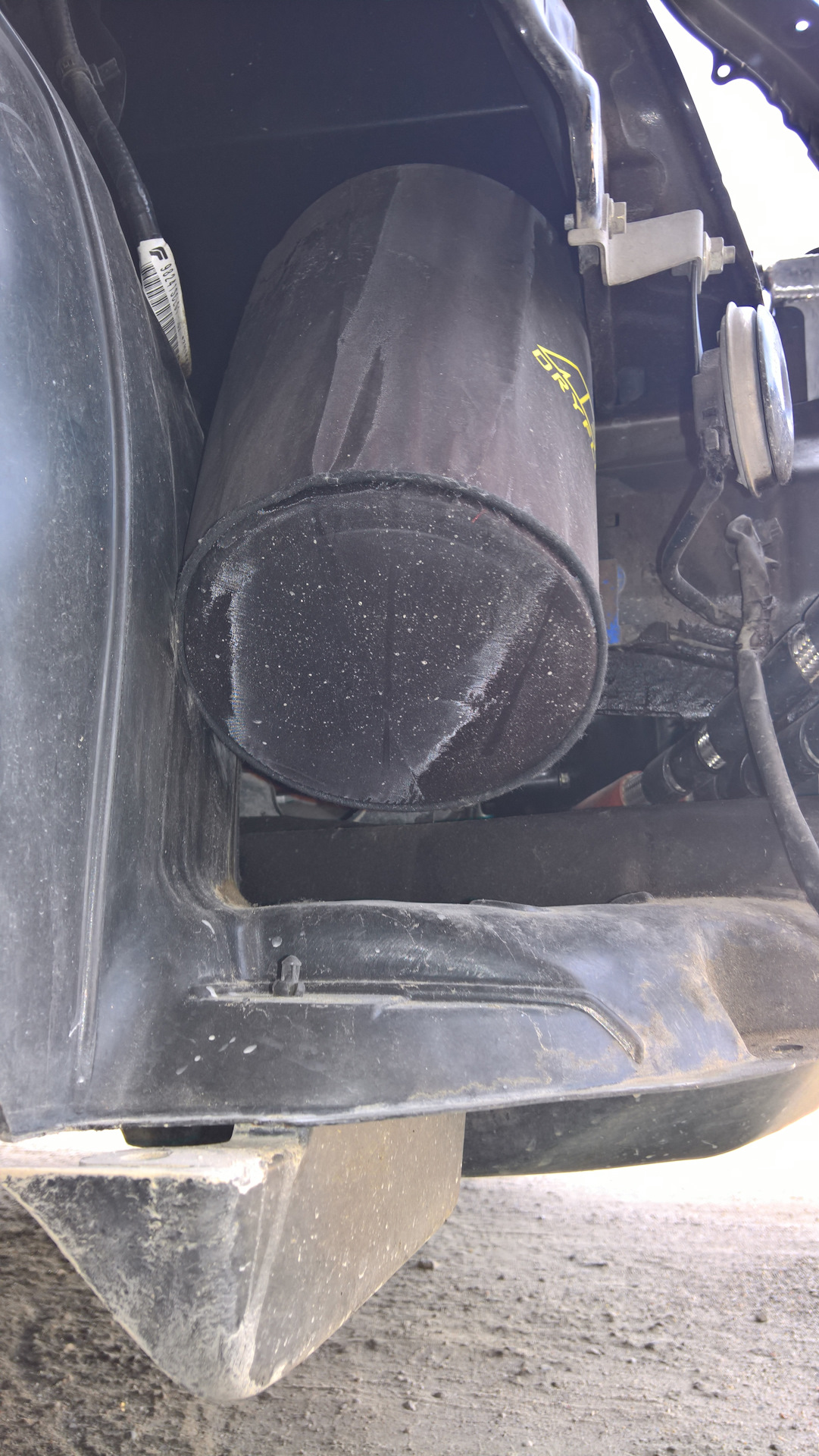

1. Холодный впуск AEM STI 2008+ (Звук при выходе на буст стал как будто под капотом поселился реактивный двигатель, как будто на взлёт идёшь! моя очень нравится;)))
2. Cамка Perrin (И в Африке самка)
3. Шкивы GFB2014 (что они дали по ощущениям трудно сказать, но одно сказать могу точно, руль на холостых крутится не тяжелей чем раньше, несмотря на меньшее передаточное число на ГУР)

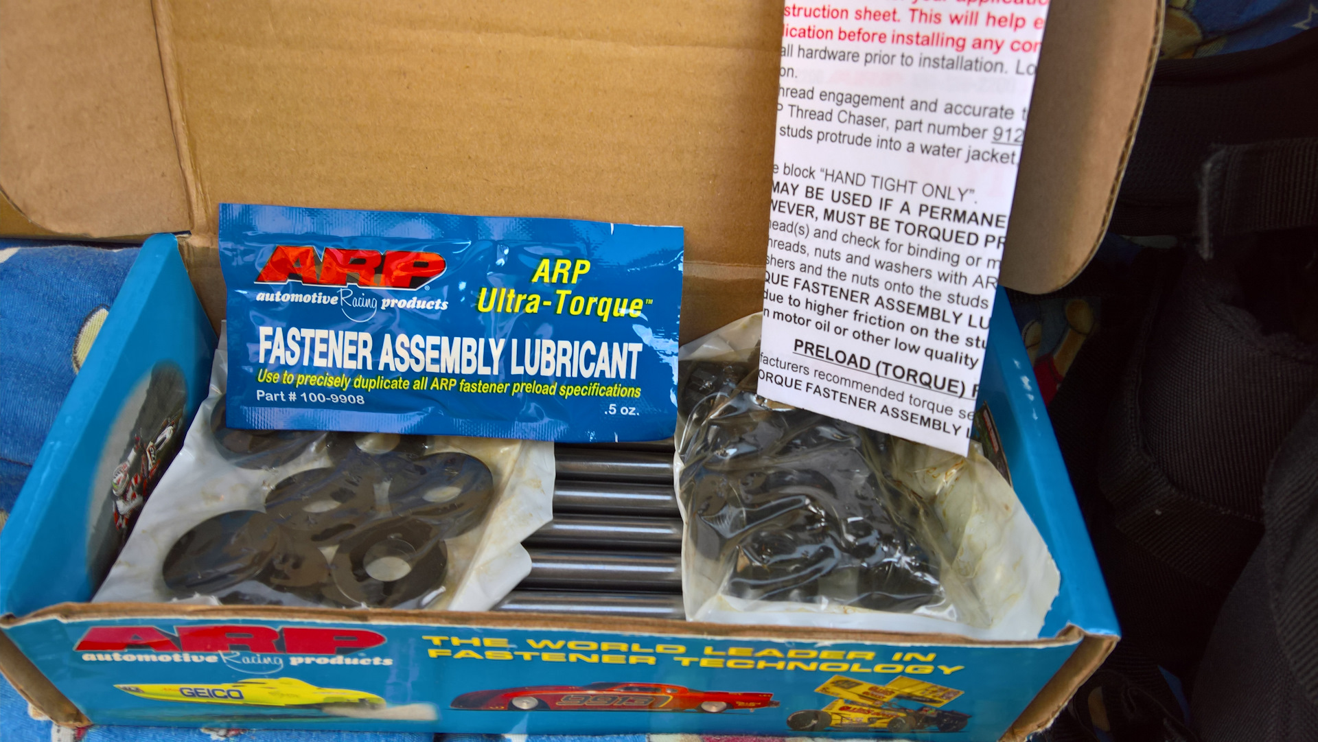

4. Шпильки ГБЦ ARP

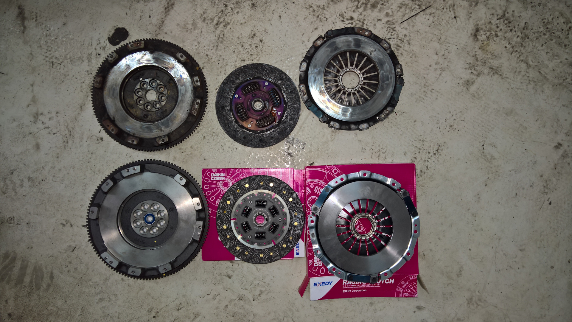

7. Маховик 12310-АА410

12. 3х портовый соленойд Perrin EBCS PRO (тоже красивый но мы его спрятали под крышку чтоб не обломить, а то у него сомнительное крепление)

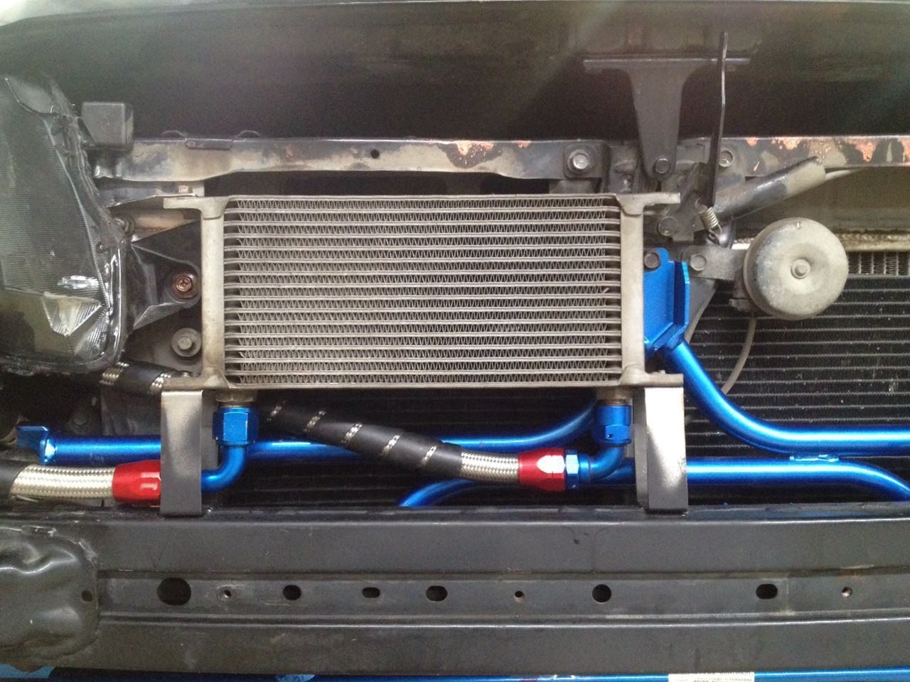

19. Маслокуллер ATOMIC, проставка GREX, шланги, термоизоляция и фитинги Goodridge
20. Выпуск полностью 3" КБ18. (Гофра нержа ATOMIC и Резанатор нержа Денис)

22. Defi Advance ZD (EGT, Oil temp, Oil press, Water temp, Boost, Voltage, Speed, Tacho) +CR 60mm Boost
