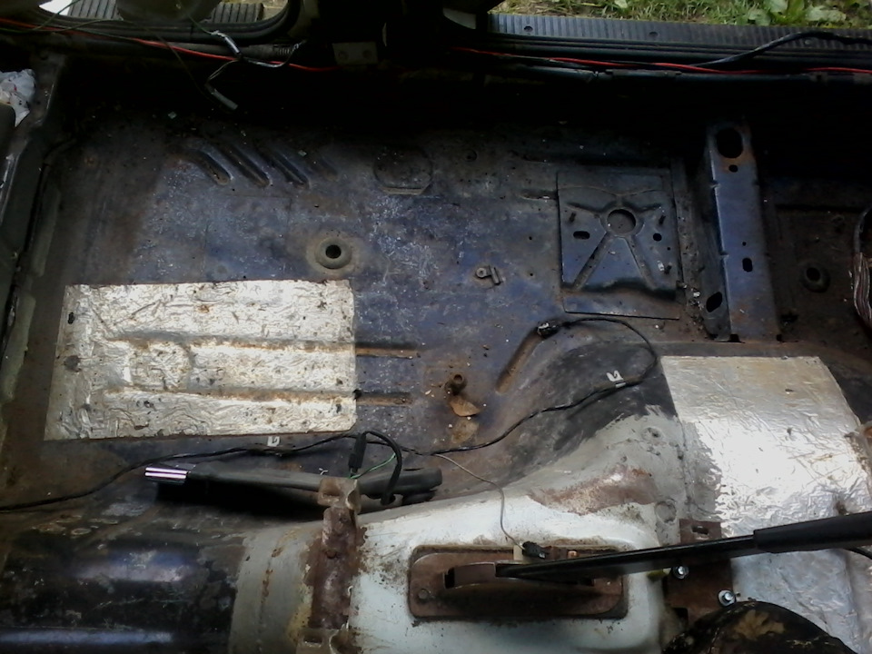

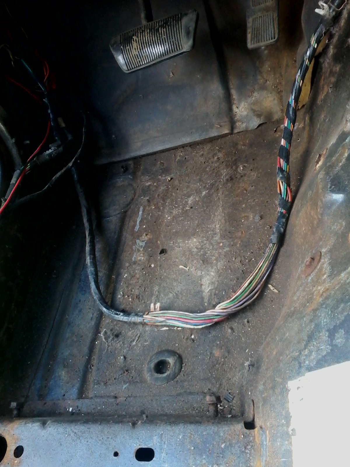

После возвращения вода так вся и не ушла. В багажнике стоял ящик с инструментами — наполнился водой полностью. Смысла сушить салон на солнце нет — он скорее сгниет, чем высохнет. Принимаю решение вскрывать, "не дожидаясь перитонита".
Скажу честно, до сего дня состояние пола было мне не ведомо. Было интересно но, сука, страшно узнать правду.Если бы не потоп, вряд ли полез удовлетворять любопытство. И так имеем такую картину:

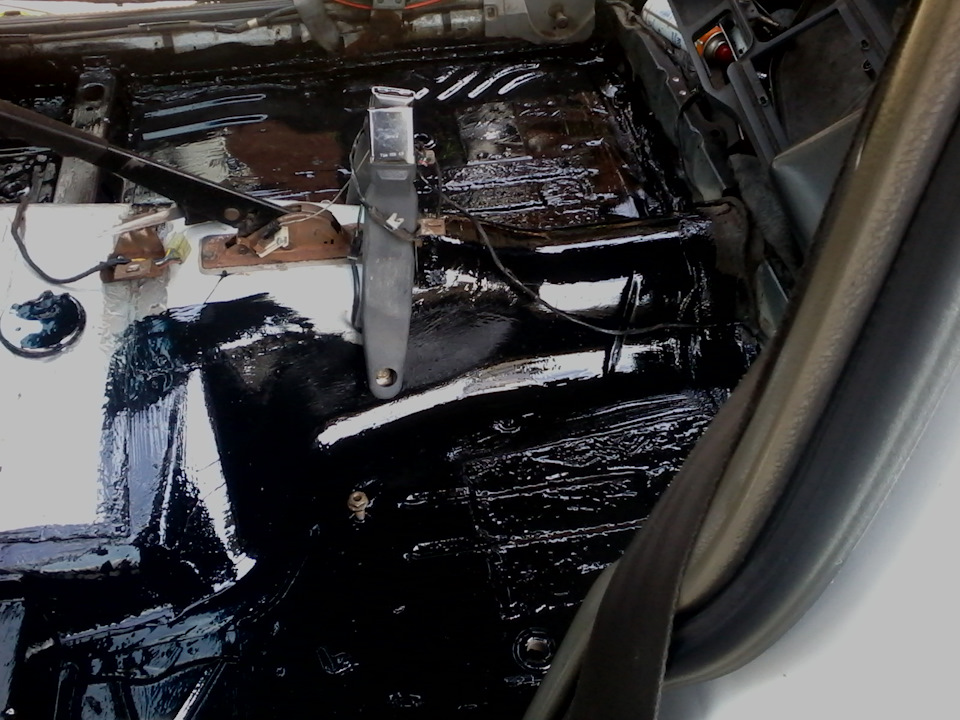

Есть места с рыжим налетом и пара старых латок — все! Уф, гора с плеч. Вытащил заглушки, слил, высушил . Заодно выстирал керхером все маты и повесил сушить. Пока сохло отболгалил волосатым кругом рыжиков и обработал дно.

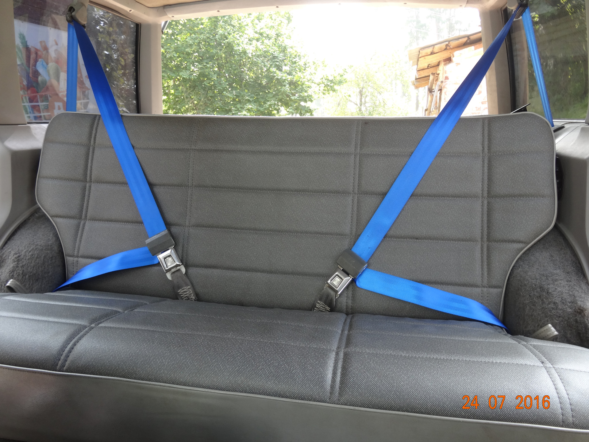

Ковры сохнут, пора заняться давно задуманным — сменить ремни безопасности на цветные. Цвет выбран таким же как у силиконовых трубок охлаждения. Че то меня зацепило, видимо. Синий!

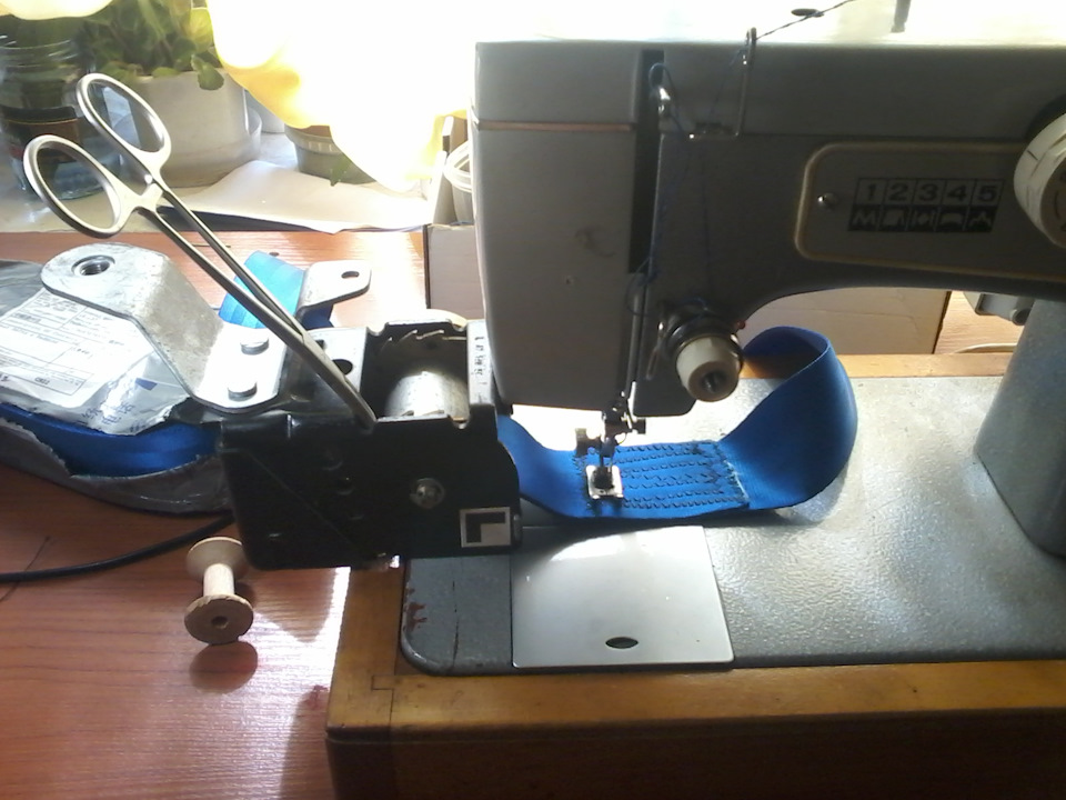

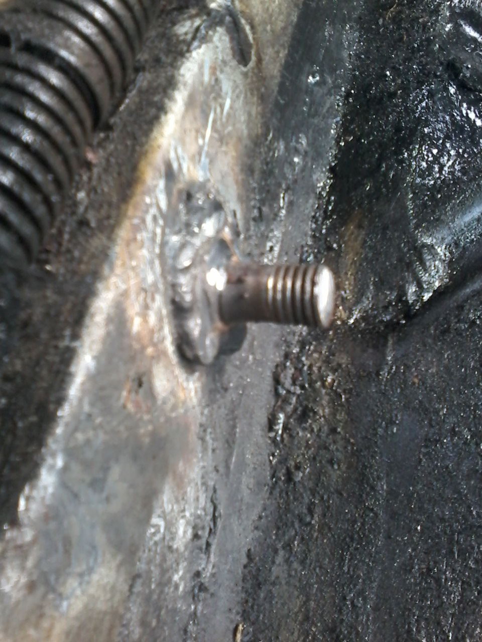

С разбором пришлось потрахаться, один болт открутился только после приваривания к нему гайки, другой отказался совсем, пришлось отрезать под корень и приварить болт вместо закладной гайки.
Потом все просто — стопорим катушку ремня и шьем.

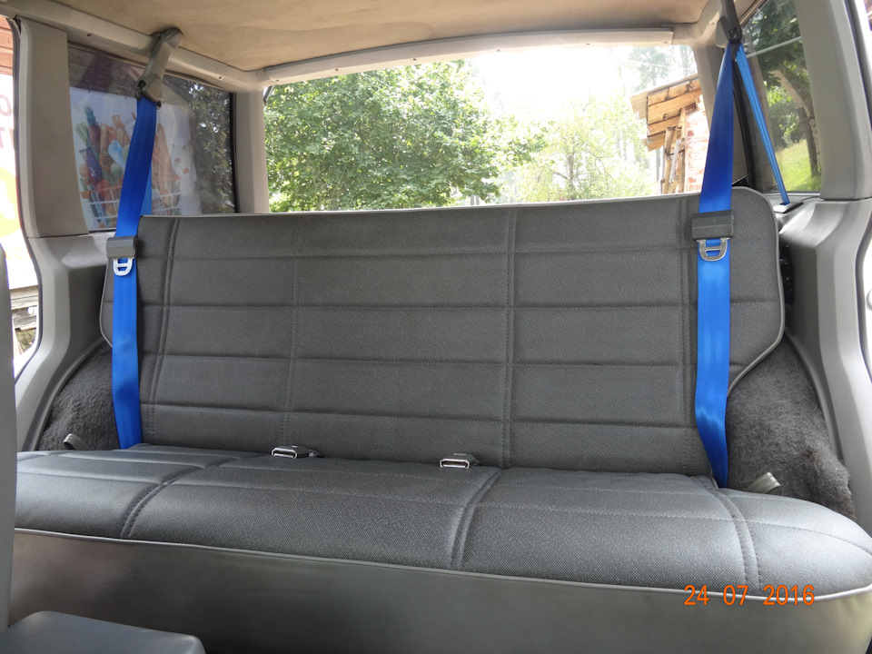

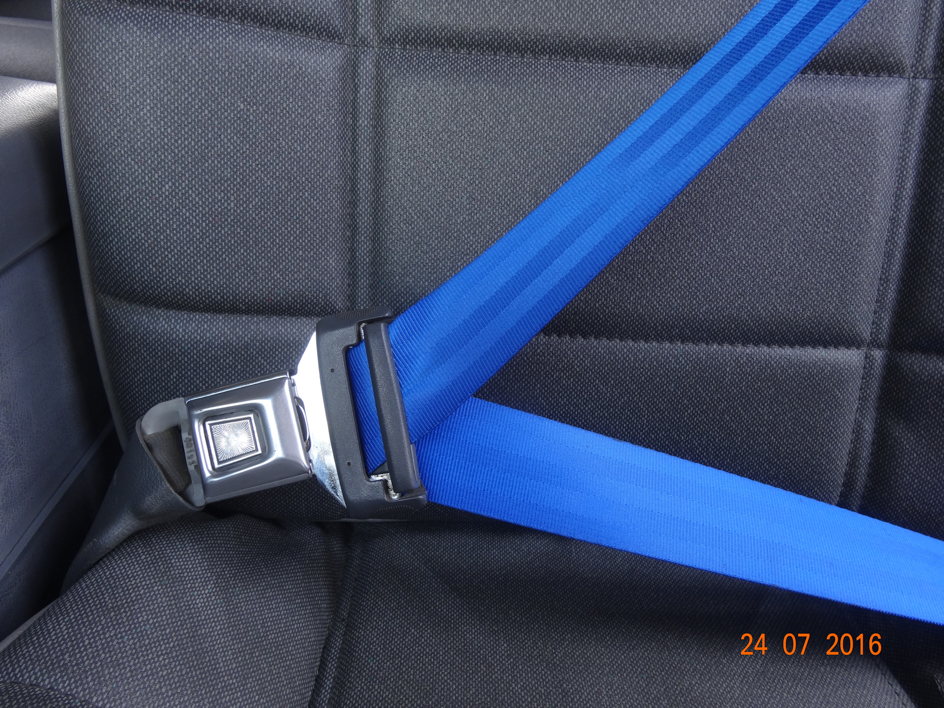

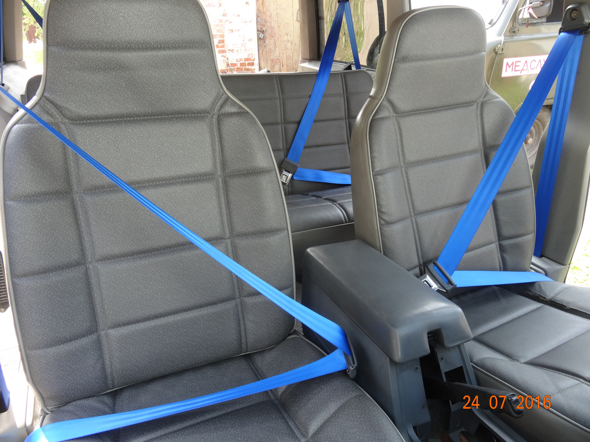

Результат лично мне очень нравится! Просто огонь! Гляньте, я тут нащелкал и так и сяк:
А если еще кресла перетянуть с синей строчкой ваще будет секас!

Ремни шик!
Спасибо! Это синие патрубки с Питера меня вдохновили :)
Вопрос по ремням, судя по ссылке пришло 20 метров, а сколько реально ушло на все про все? Много остатков?
Не мерил, но ушло больше половины. Метра по три на кресло наверно, или чуть больше
Красава, полы реально живые!

Живой пол на дорестайле? Не верю ))
Пару латок в ногах есть полностью нормальных и все! Сам радуюсь как ребенок.

Это чехлы или сиденья перетянуты?
Если чехлы — где брал? Ровно сидят :)
не чехлы, покупал машину с такими креслами, на водительском под попой есть трещинки, так что при возможности займусь
