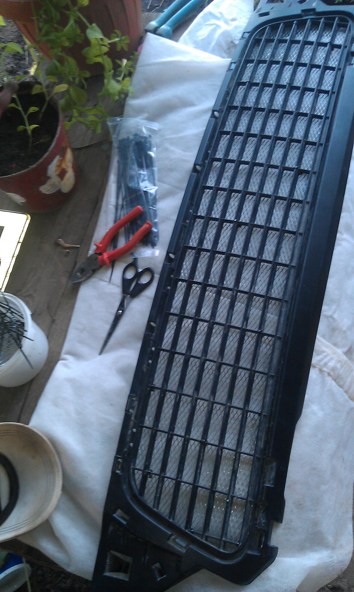

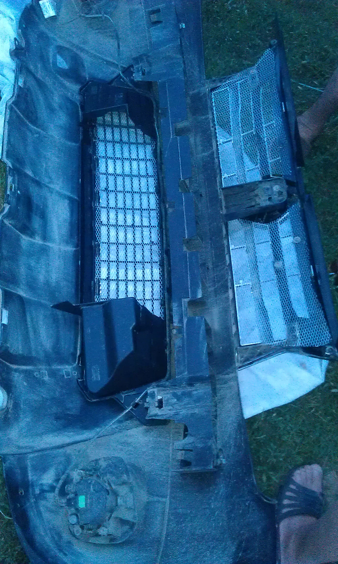

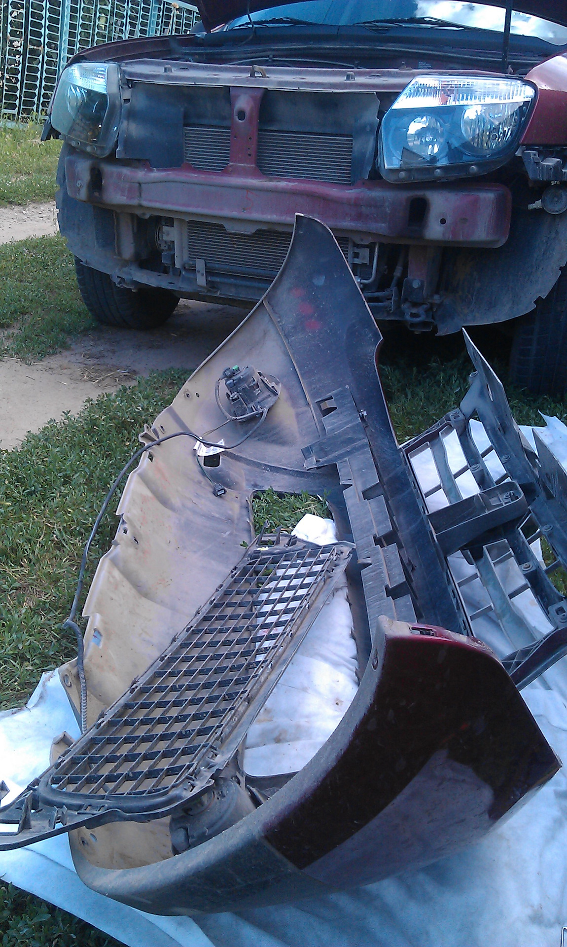

При покупке дастера официалы конечно рекомендуют установить у них защитную сетку на радиатор. Дело в том, что пластиковая решетка на бампере имеет довольно таки большие ячейки. И говорят, бывают случаи пробоев радиатора влетающими камнями. Поставив металлическую решетку за бампером перед радиатором, можно защитить радиатор от камней и от различных насекомых.
Это доп.опция, стоит она не дешево. А на просторах инета достаточно инструкций по самостоятельной установке такой сетки. Что и было реализовано мной.

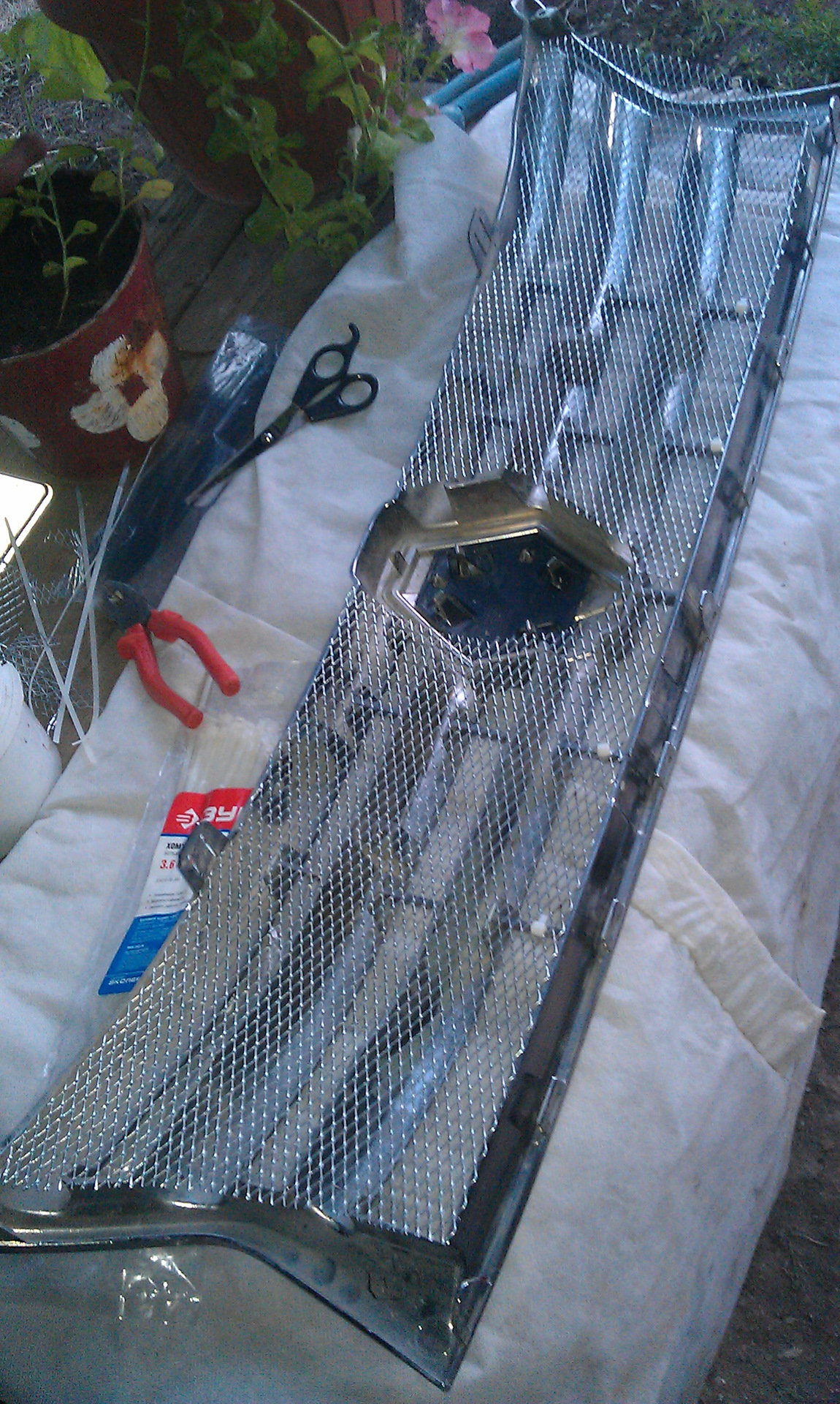

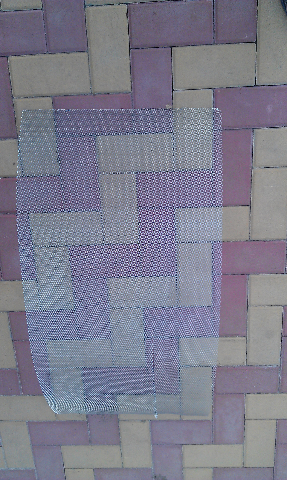

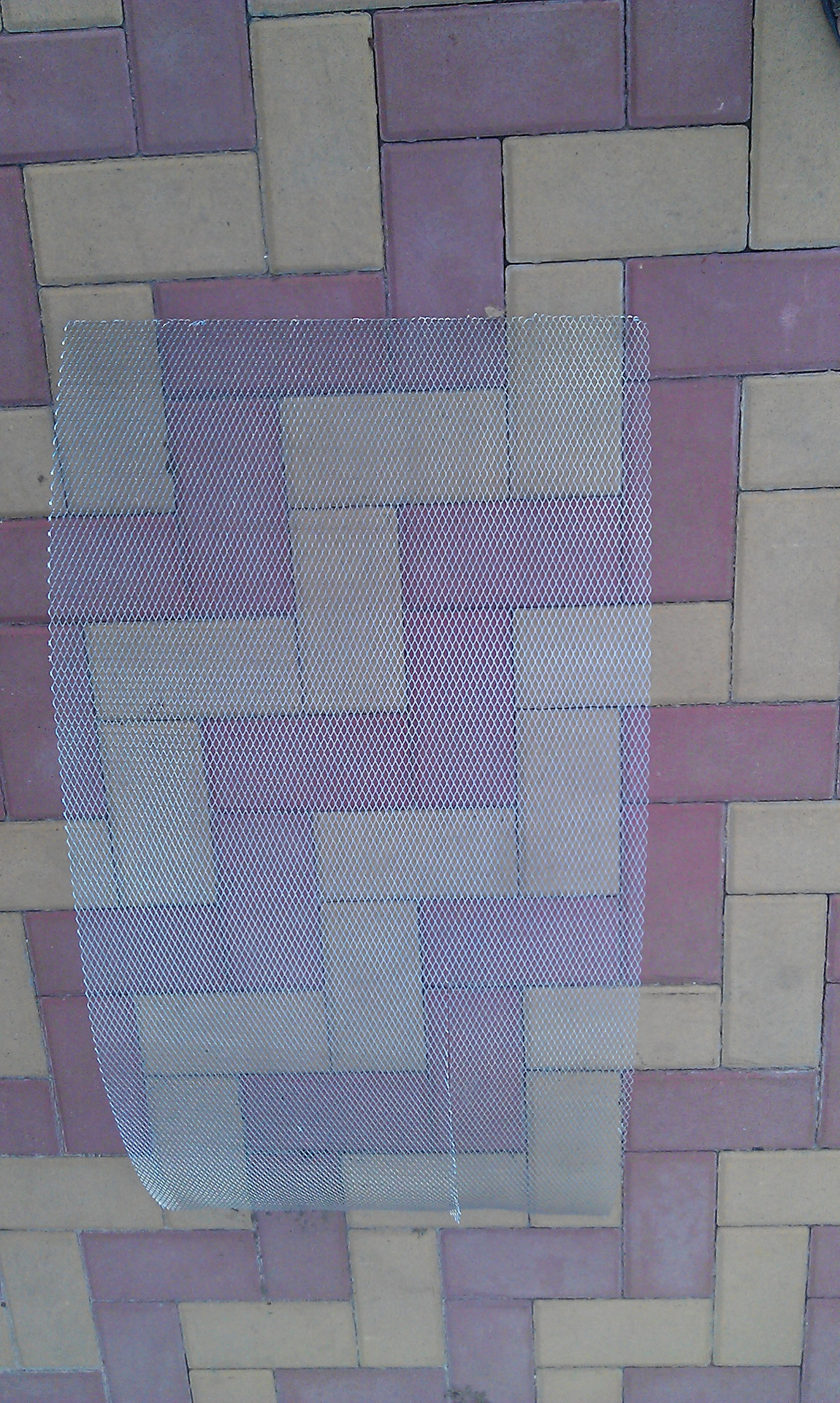

Изначально попробовал найти крашеную сетку в автомагазинах. Но максимум, что мне предлагали — это заказать такую. Времени ждать не было, и на радиорынке мне за 150 руб. отрезали 50 см. алюминиевой сетки.

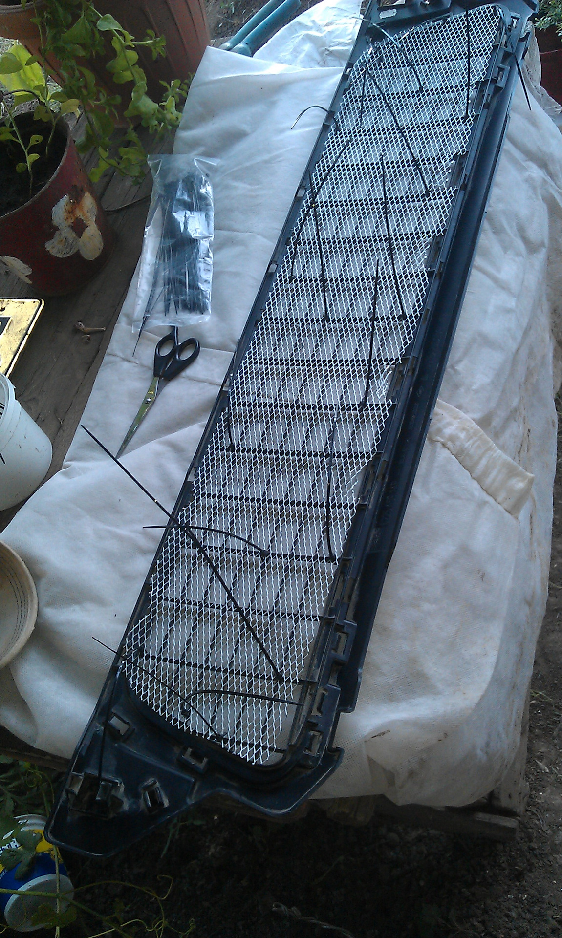

На следующий день эта сетка была не без труда использована по назначению.
Еще понадобились хомуты черные (90 руб за упаковку) и белые (были в наличии).
С критической точки зрения получилось не супер, но функциональность ее неоспорима. В общем лично я результатом доволен.
