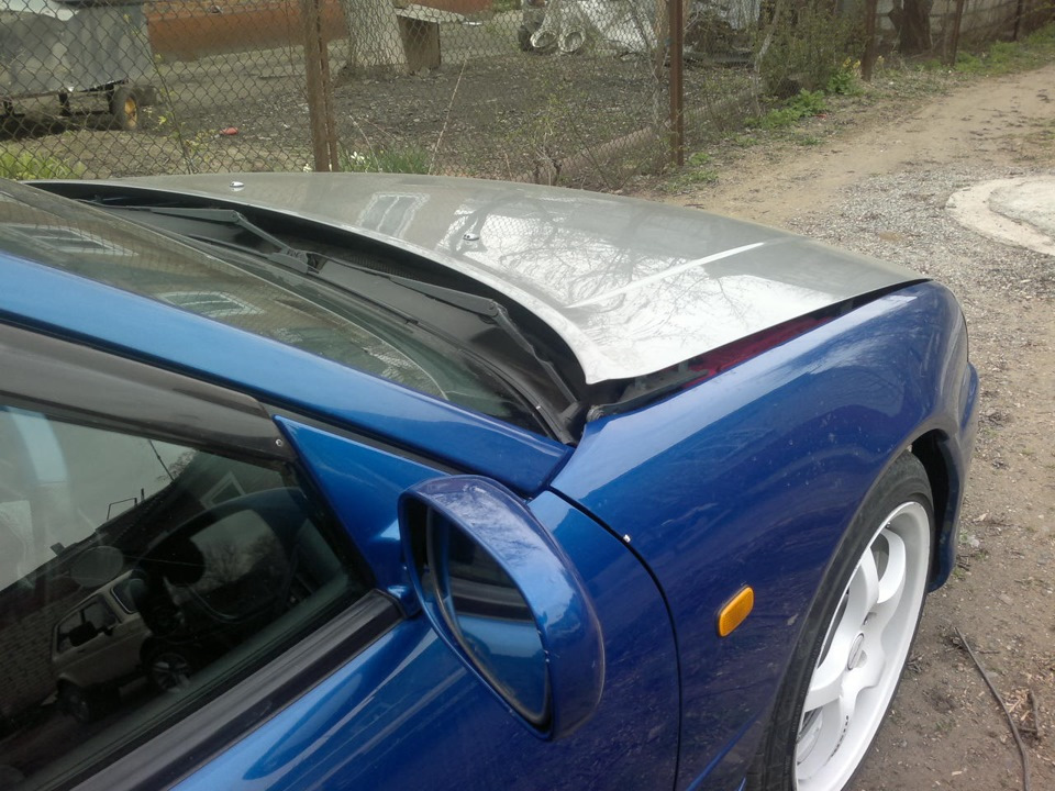

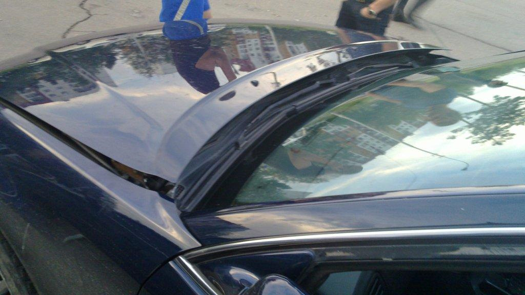

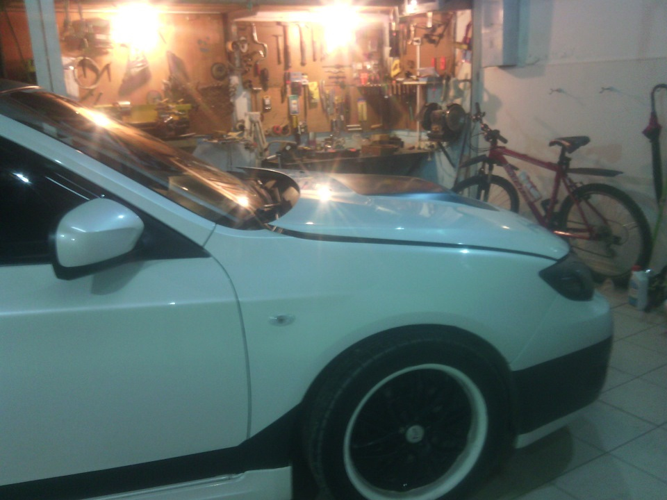

Как то давно я заметил машины с немного приподнятым капотом у лобоваго стекла, в своем большинстве это были "рисовые" тачки, на пш пш пш, со всем таким японским и жирным. Но спустя какое то время, эта мода распространилась и на другие марки авто, походу на все)) видел даже матиз такой))
Как говорится: у многих есть, идет не многим)
И меня заинтересовало, что же это? Очередной JDM-бдсм, или функциональная продувка подкапотки?
Поспрашивая у ребят, предположения оказались верны! И продувка и внешний вид.
Но я буду честен и откровенен прежде всего с собой, далеко не всем машинам идет такой вот приподнятый капот:
Очень он красив и гормоничен с wide body, со стенс тачками, и с представителями клуба за пиццот, которым эта мера просто необходима.

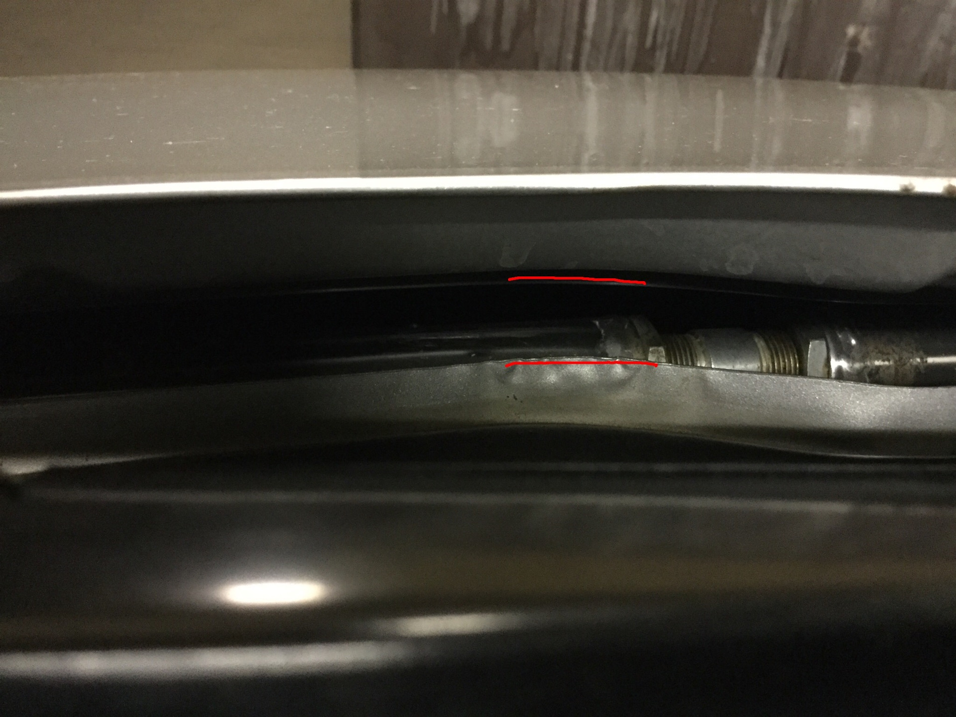

Тк машиной я начал пользоваться только в этом году, то в жаркие летние дни тоже столкнулся с проблемой охлаждения. Причем все работает, вентиляторы включаются, охлаждают, но вот знаете… руки чешутся)))
Так это в моем относительно не большом Минске, где пробка в 20 минут это прям "встрял ппц" а как с охлаждением в часовых пробках Москвы?
Вообщем доп охлаждения мне хотелось, но лифтовать капот не хотелось вообще. Не гонка у меня, не идет ей вся эта капот-лифт тематика.
И изрядно притормозя всю эту систему охлаждения, очередной раз придя в гараж меня прям осенило))
КАК ИМЕЯ ДАЖЕ САМЫЕ КРИВЫЕ РУКИ В МИРЕ МОЖНО ЛЕГКО ОХЛАДИТЬ АВТО БЕЗ ЕДИНОГО БОЛТА!

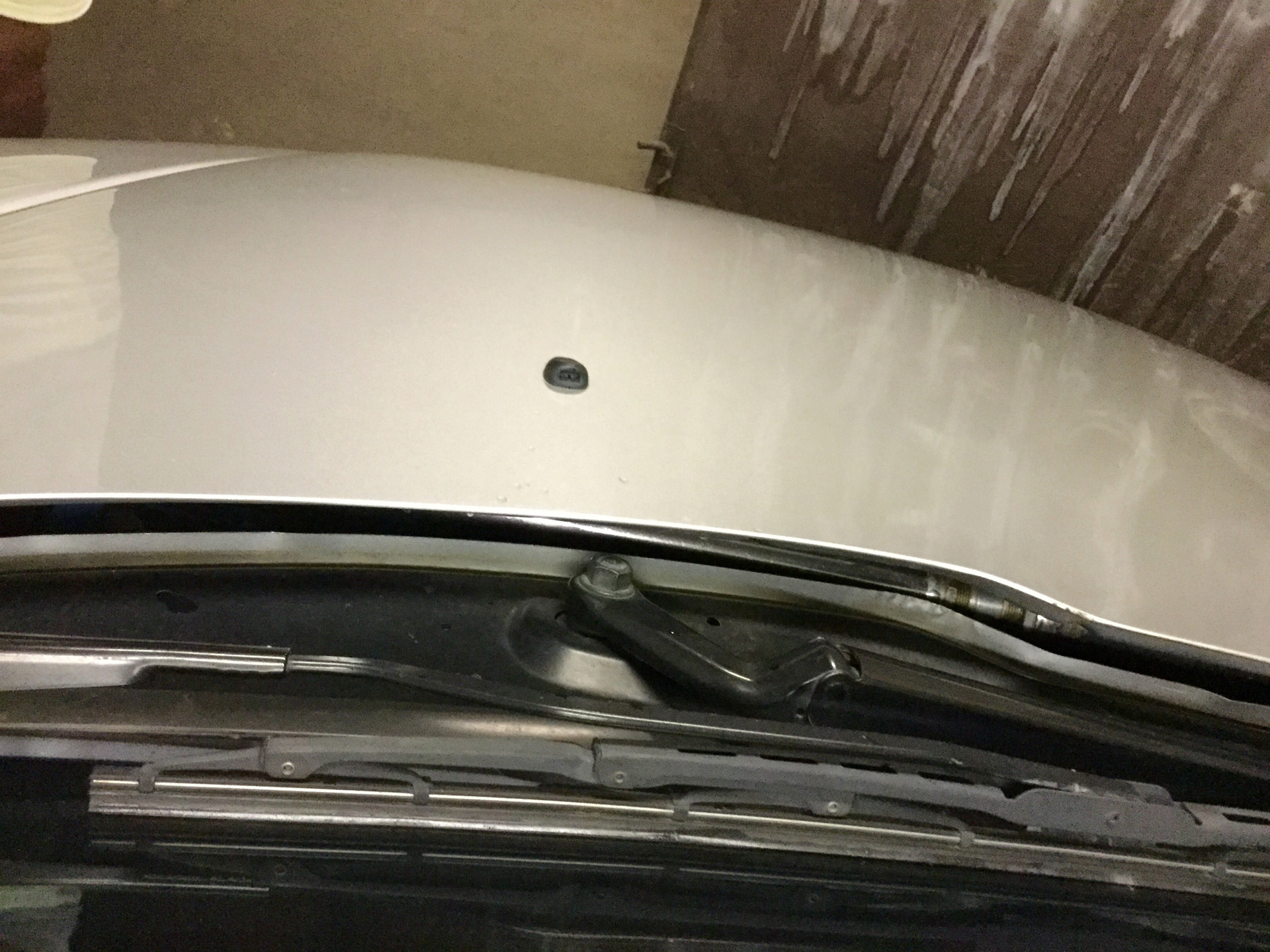

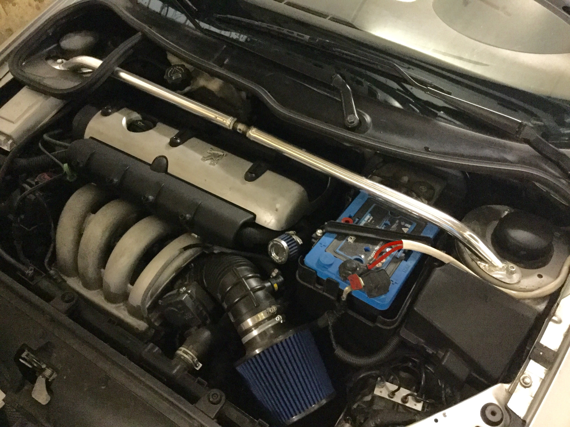

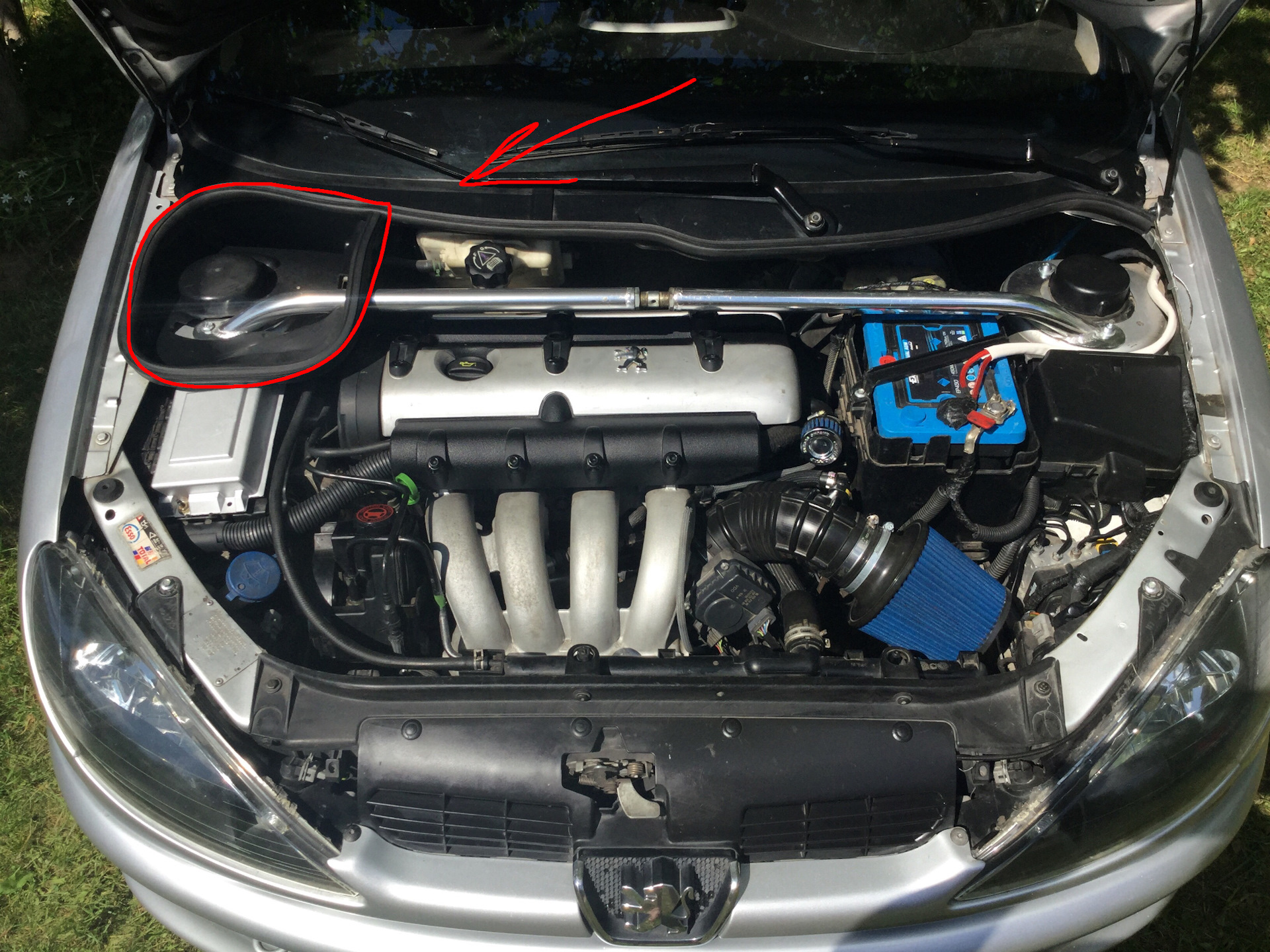

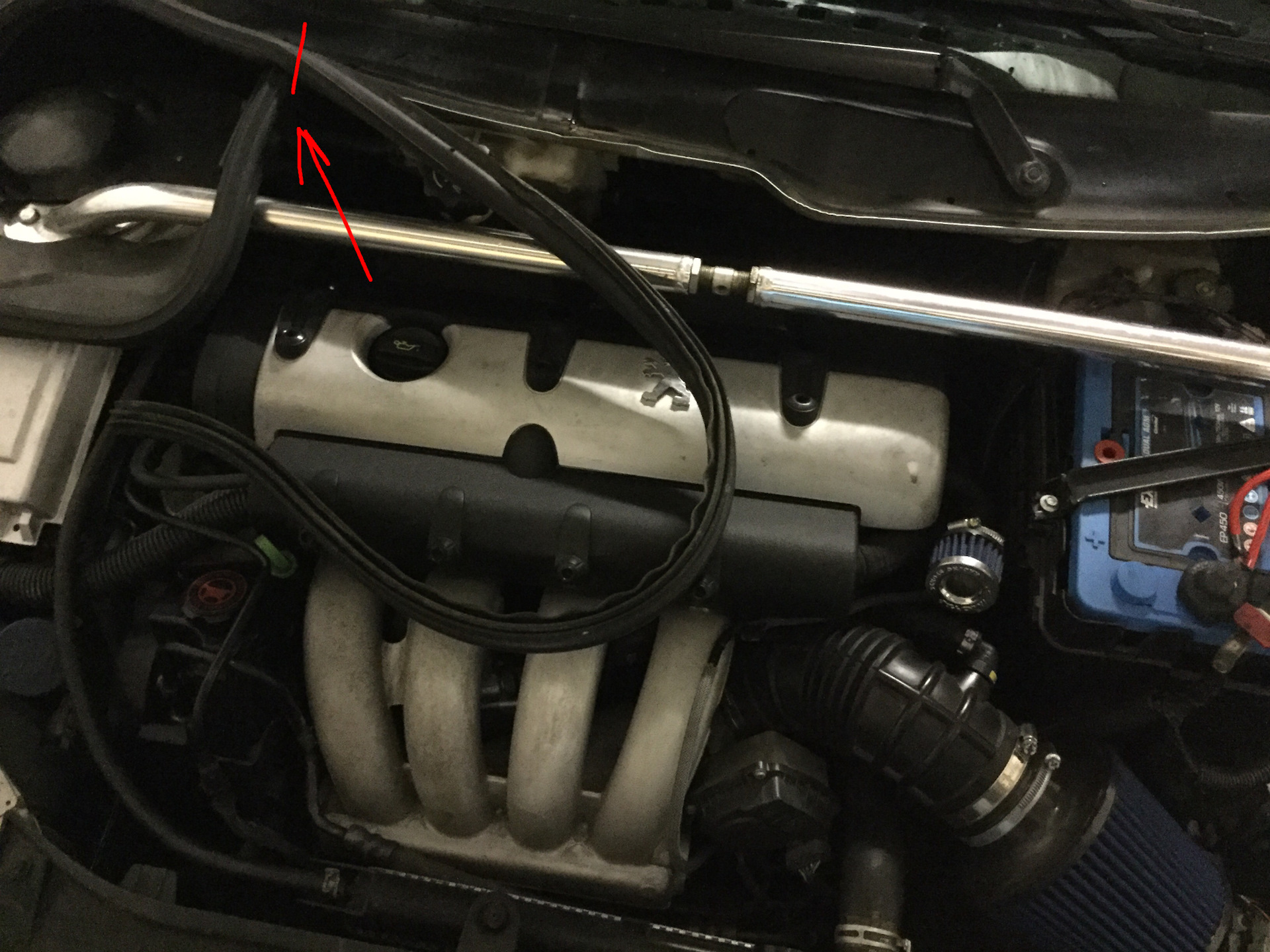

Тобиш принцип работы каков: вставляем проставки под петли, и получаем щель между уплотнителем капота и самим капотом. И все вроде бы хорошо, но вот с конкретно Peugeot 206 у меня есть вопрос:

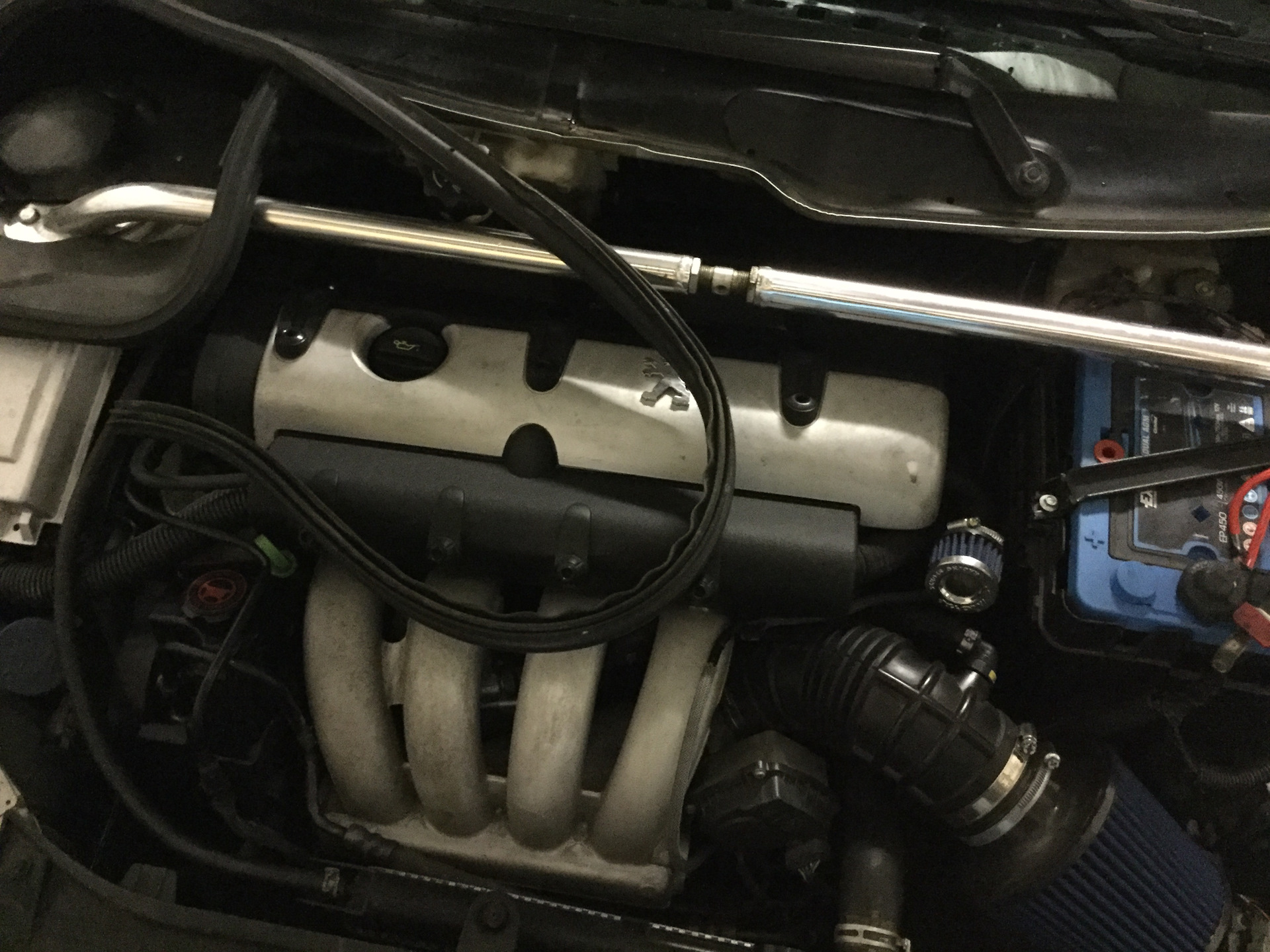

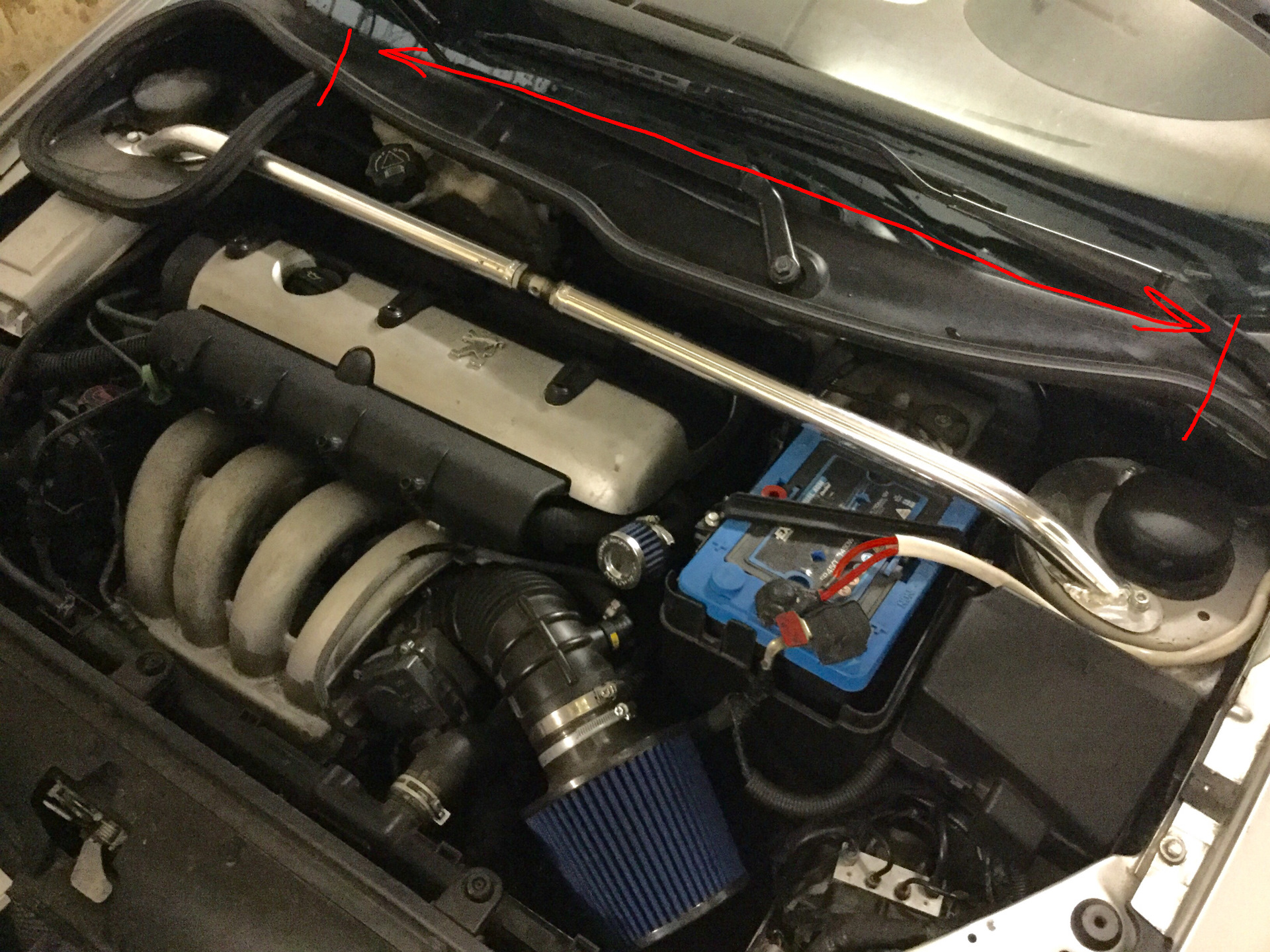

В итоге мое решение оказалось в разы проше, и мне не пришлось лифтовать капот.
Много или мало?
Работает ли это? Отлично работает!
Долго ли это делать? Ну сами судите, смешно даже!
Вернуть все обратно к приходу холодов? Минута!
Конечно я не стану спорить что при лифте капота и снятия уплотнителя воздуха там проходить будет гораздо больше, но как я уже писал выше: "Моей машине лифт капота не идет"
Так что всем горячим душам посвещается ;) снимайте в летнее время, работает!

Короче, попробовал я это сделать (причем, даже не срезал — просто снял нужную часть и скрутил его в "ванночку" забора воздуха для салона) — эффекта особо нет, ибо проявляется он только после 110 км/ч. Жаль, я почему-то рассчитывал на большее…
Специально для вас сделаю обзор с замерами температуры. Возможно ваш двигатель не столь жаркий. Хотя секундочку… если у вас стандартный впуск с забором воздуха из под колеса, то да… не произойдет ничего)) ну почти) хотя часть чемпературы все равно должно снять.

Где? У тебя лифт. Кстати не пахнет в салоне?
Нет. Резинку вокруг забора, убирать не надо.

На ходу можно меньше 90 увидеть (но это в моем регионе) попробуй, делов то ;)
