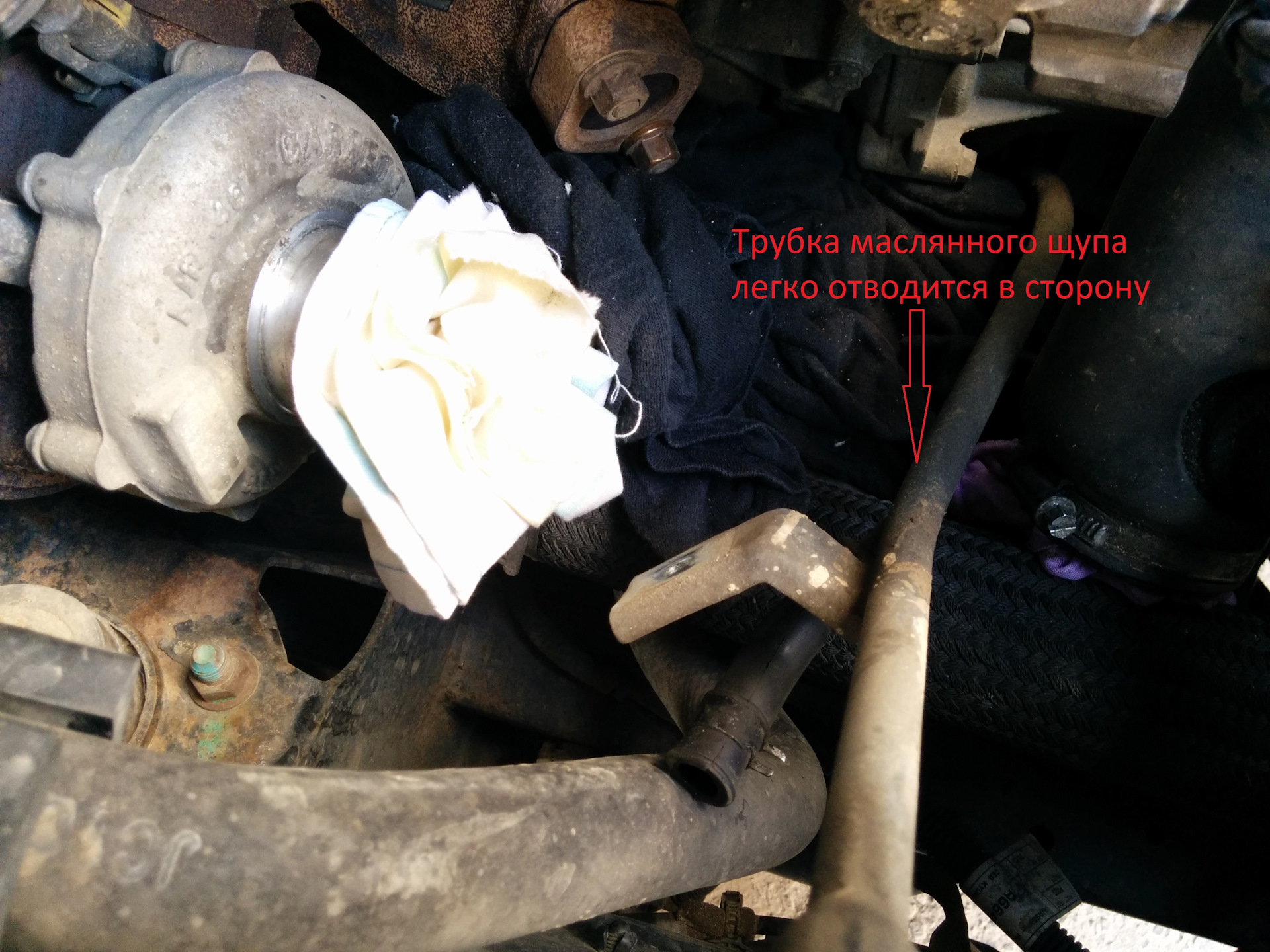

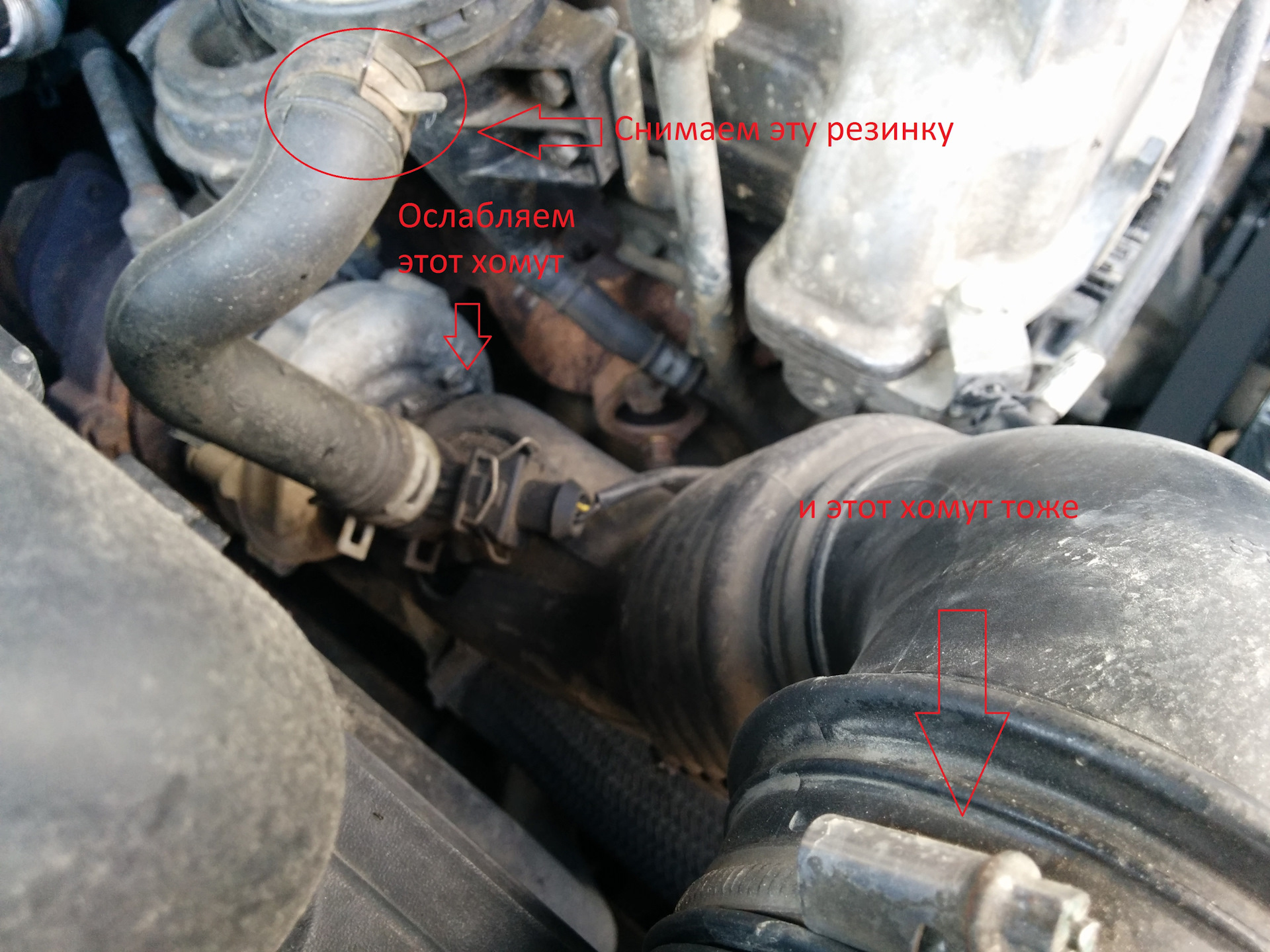

Далее откручиваем воздуховод от воздушного фильтра и турбины, снимаем резинку от маслоотделителя и отводим все это в сторону.
Если не заглушен egr, то снимаем и трубку идущую на его радиатор от выпускного коллектора. Откручиваем трубку щупа масла от двигателя и снимаем резинку от маслоотделителя идущую к этой трубке.
Потом прокладываем все тряпками, затыкаем турбину тряпкой и трубку щупа отводим в сторону. Вытаскивать ее не нужно, она легко крутится вокруг своей оси и не мешается.
После этого доступ к натяжителю открыт

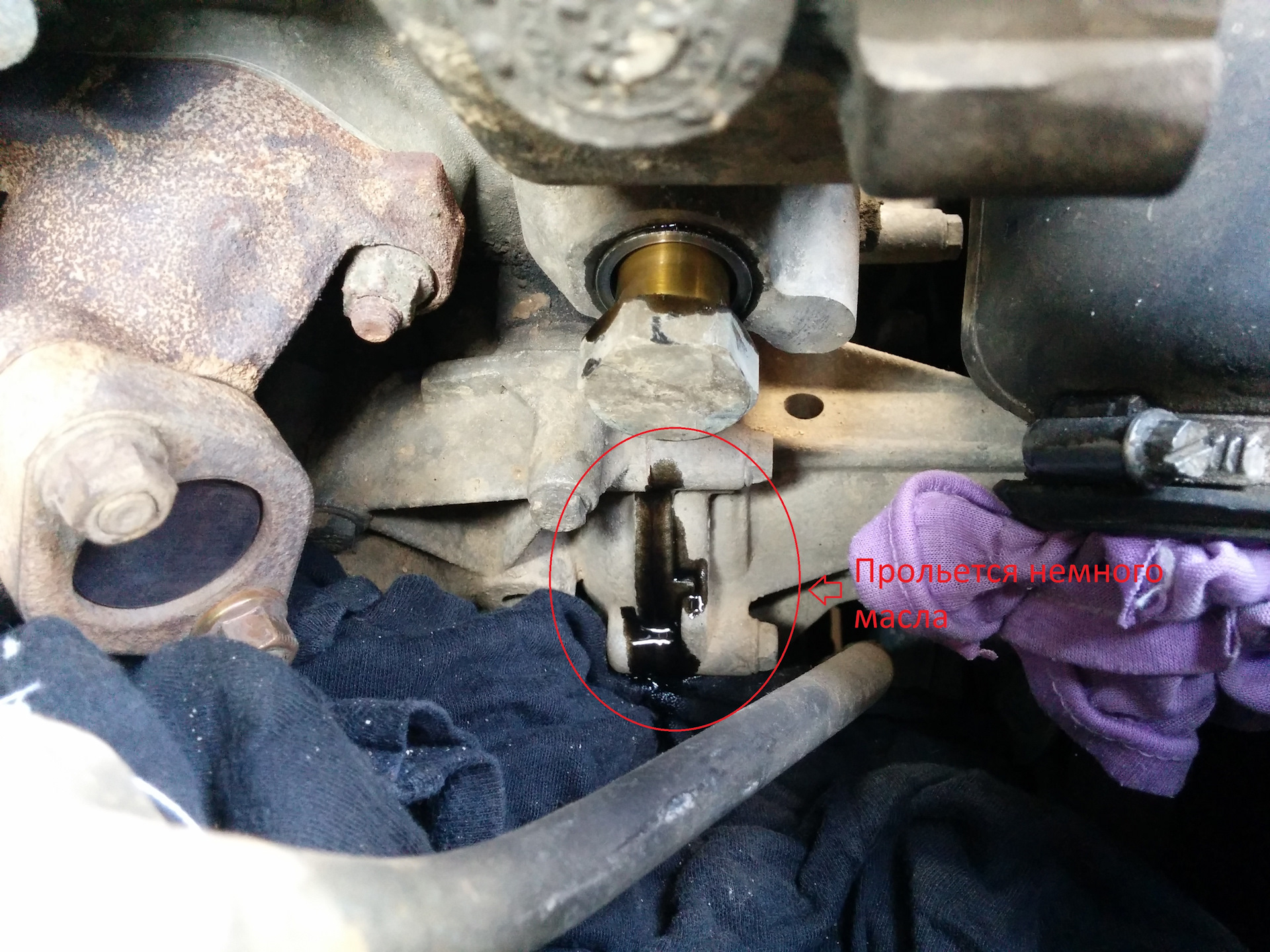

После откручивания натяжителя, прольется немного масла. Не забываем положить что-то на генератор. Если капнет на двигатель — не страшно, потом можно стереть тряпкой.
Старый и новый натяжители. Видно что новый чуть короче, миллиметров на пять.
Снимается он головкой на 27
Старый натяжитель вроде был не разболтан, но усилие на сжатие его пальцами, заметно меньше чем у нового. Прокачивать новый маслом я не стал, т.к. не нашел такого пунктика в сервис мануале. Установка в обратном порядке. Момент затяжки 65 плюс минус 5 ньютонов.
