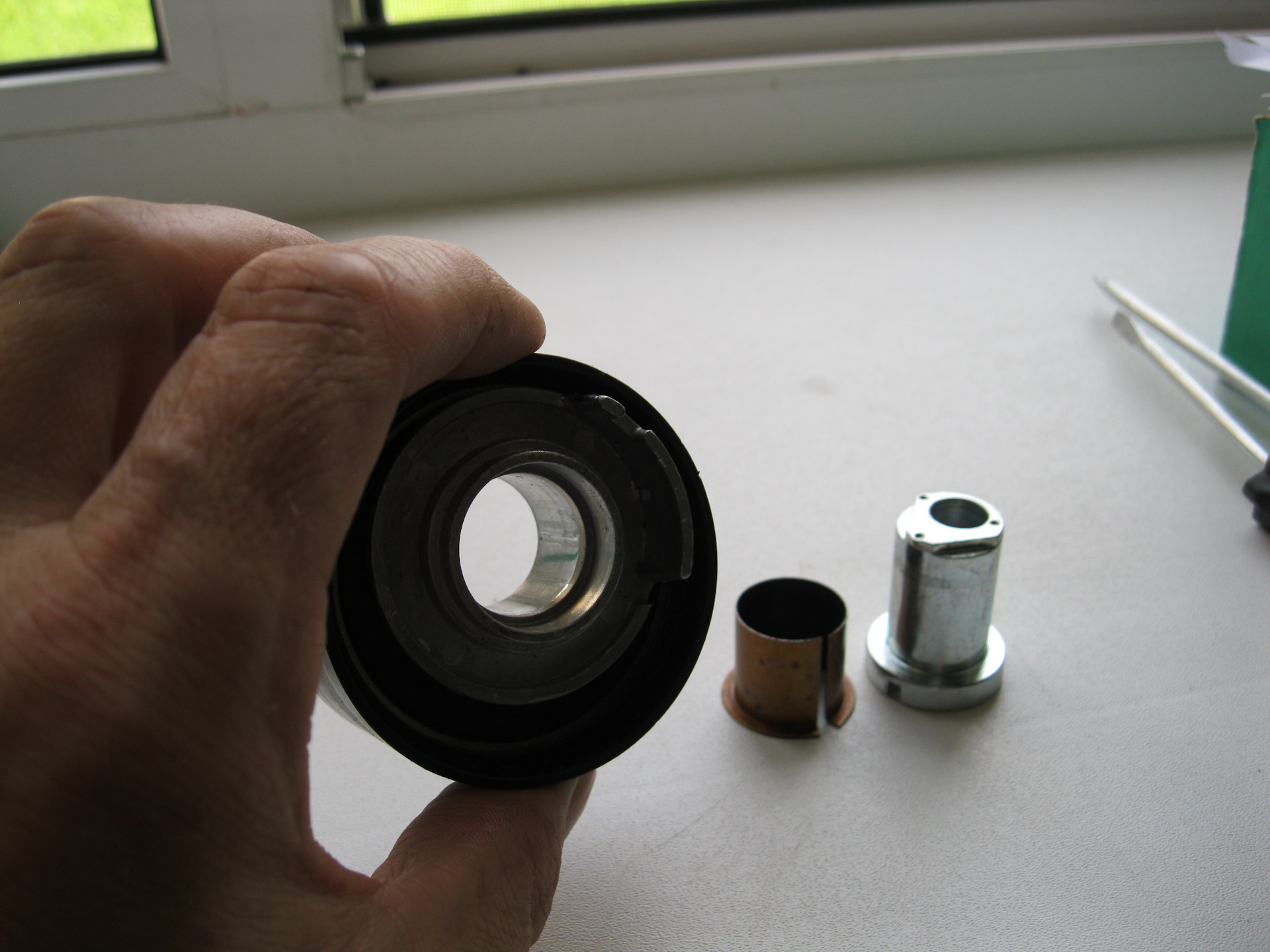

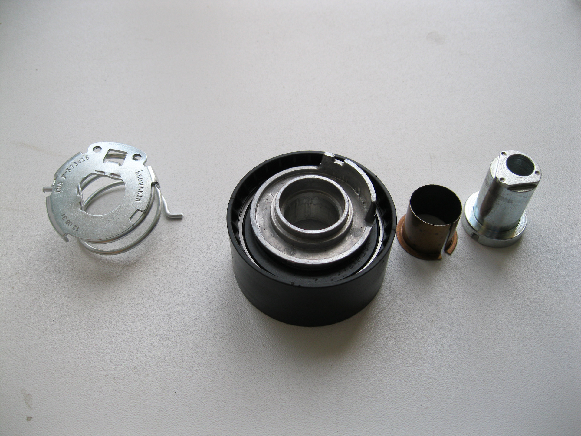

Продолжение 4-ая помпа за 75 тыс. Проблемы с натяжным роликом из комплекта INA.
В магазине принимать ролик отказались, так как нужен АКТ дефектовки с СТО(его нет как вы понимаете) и сдавать нужно весь комплект.
Подковырнул отвёрткой обойму — он сам разобрался.
Весь сухой! Масла нет.
Зато есть заусенец на обойме.

Я первый раз разобрал — а там сухо!
Смазал, собрал — установить не успел
Как я видел? — что ты видел, я не понял?
Зря смазал втулку, будет только хуже, набьется пыль и будет кирдык, проверенно.
Первый раз разобрал — имел ввиду.
Смазка там — зло?
Да, зайди на приорофорум, на втулке есть покрытие.
Подшипник смазать, это да.

Без смазки работает плохо, шкуркой убирать заусенцы тоже не решился, так как втулка "хитрая" — это видно.
Перед морозами опять вскрывать для ревизии — посмотрю.
А я тебе и посоветовал-не мазать и не вздумай шкуркой тереть втулку, на ней нанесено специальное покрытие.

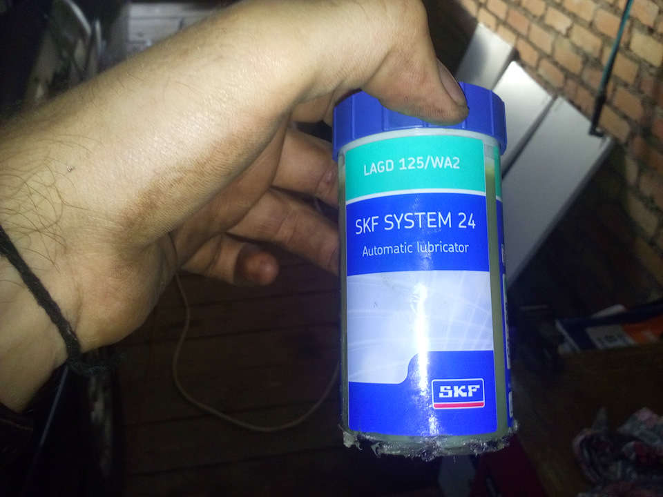

К предыдущей записи. Я ролики набиваю смазкой skf. Высокотемпературная синтетическая. У нас ее на дымососах используют. Мне подогнали целый лубрикатор. Офигенная штука.
В продаже есть?
Skf высокотемпературная смазка. Загугли.
ок
telepnev
ёпрст — skf.indpart.ru/mapro/lubrication/grease/ их дохрена
Ща) во она www.skf.com/ru/products/l…ic-lubricators/index.html
Просто в прошлый раз я гуглил, сразу поподал.
LGWM 2 ?
G73

Видимо обойма заклинила поэтому не срабаиывал механизм… Попробуй смазать ролик смазкой, аккуратно убрать заусенец и собрать… Брак попался, но ситцация с магазином неприятная
Так и сделаю конечно.
