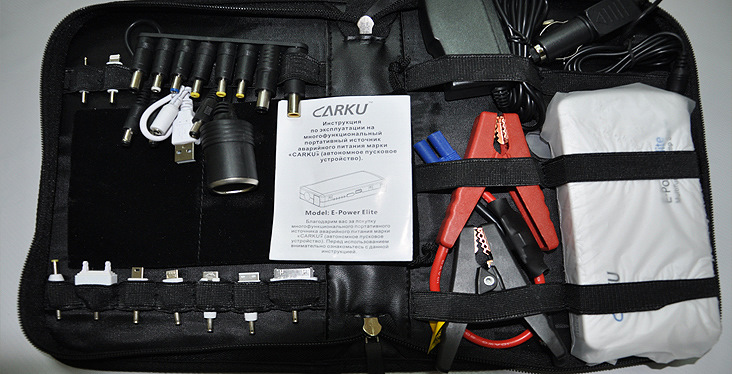

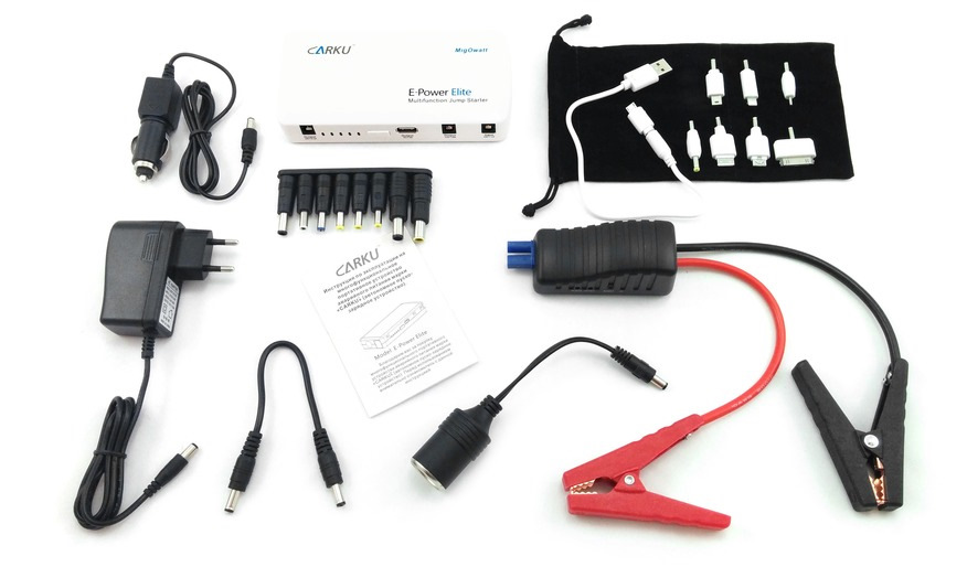

Давно валяется дома вот такой девайс, но все не удавалось испытать, не верил я в рекламу эту что он заводит Range Rover 5л, и тут машина долго стояла, 2 недели, и аккум сел, и думаю я а дайка я попробую этой фигней завести машину.
Аккум сел до такого что замки еле еле открывались, стартер вообще не крутил.
И вот что из этого вышло, смотрим видео. (НЕ РЕКЛАМА) а просто опыт использования.
Вообщем эта штука работает и бодро, в дальнюю поездку не заменима, да и телефон или планшет зарядить можно всегда если выключили свет к примеру.
