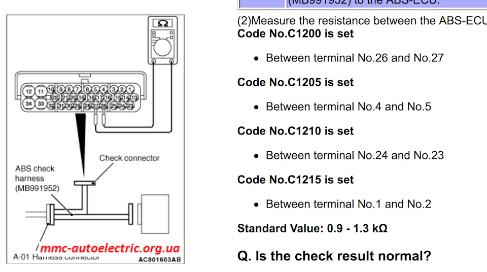

Методом сканера был выявлен задний левый датчик, ошибка 1215 — обрыв.

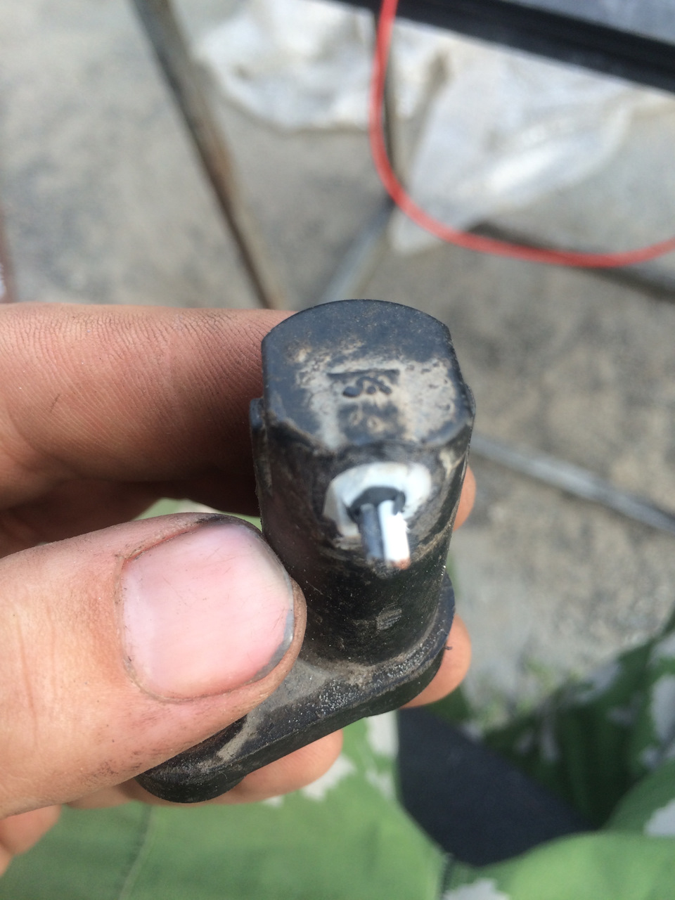

Сам датчик сдергивается элементарно — разъем на раме и 1 больт на 12 на ступице, далее ковыряем отверткой и он у нас в руках. грязный, ржавый и нерабочий.
Согласно того же мануала сопротивление должно быть в пределах между 900 и 1300 ом, проверяем- есть! А вот если потрясти, то уже нет. Методом проминания выясняется… ничего не выясняется, кроме того что в районе 15 см около разъема сигнал пропадает, скорее всего в месте стыка самого датчика с проводом.
Разрезал у основания — так и есть, проводочкам звезда пришла, причем обоим, явно видно следы перегиба. Прозваниваю сам провод — все равно обрыв периодически…
Грущу и плачу, т.к. место крайне неудобное.

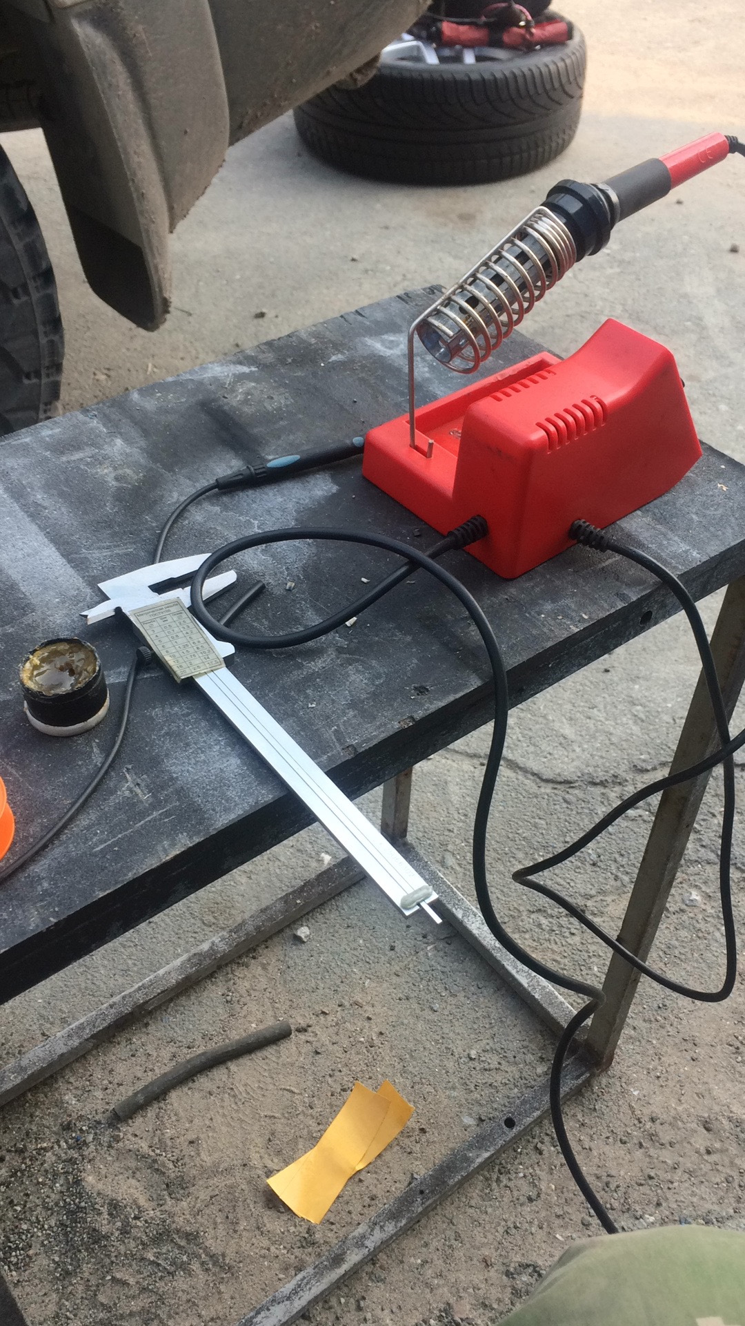

Вытерев скупую слезу, в магазине был приобретен провод одножильный 2 штуки, эпоксипол и термоусадка.
Вырезал полностью весь провод с небольшим хвостом разъема, усадил в термоусадку.
В месте припайки к разъему одел мелкую термоусадку, залил на 2 см эпоксиполом для создания аппендикса, за который будет цепляться термоусадка, поверх одел еще одну, для придания жесткости хвостику.

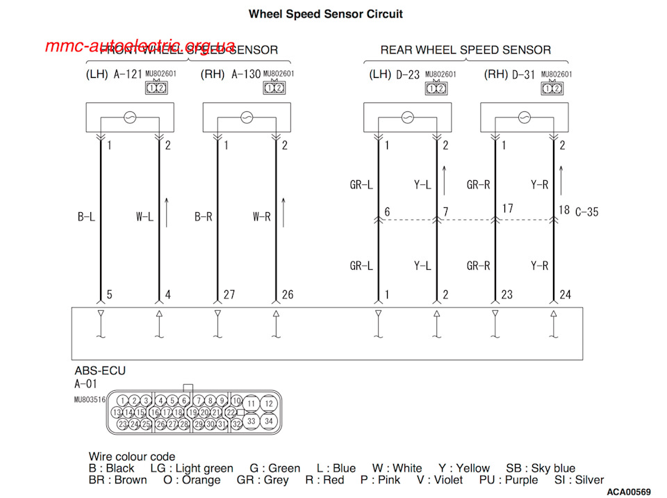

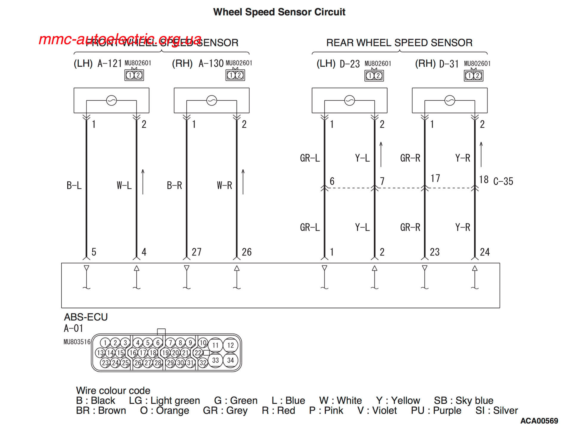

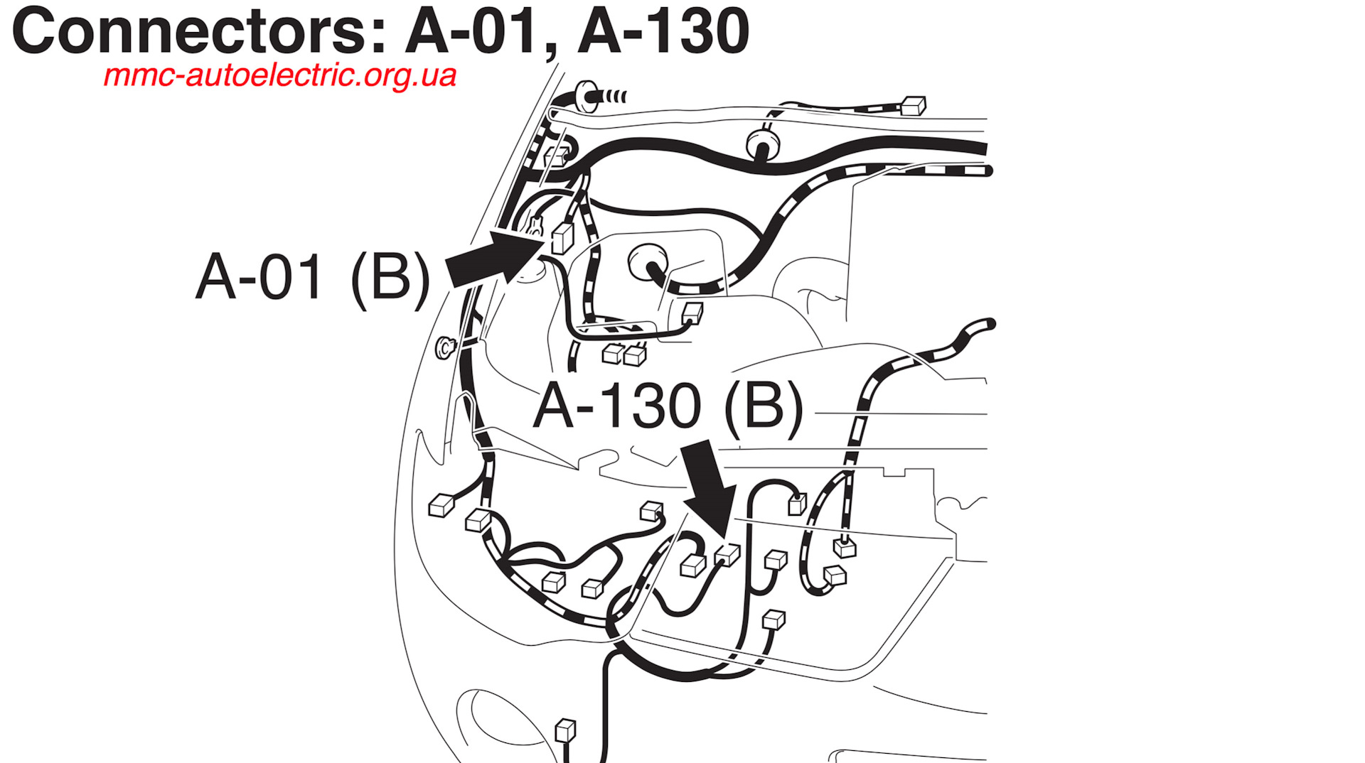

З.Ы.Ы. схемы внизу, для понимания процесса прозвонки, откуда и куда
юзал сайт со схемами mmc-manuals.ru или mmc-autoelectric.org.au
