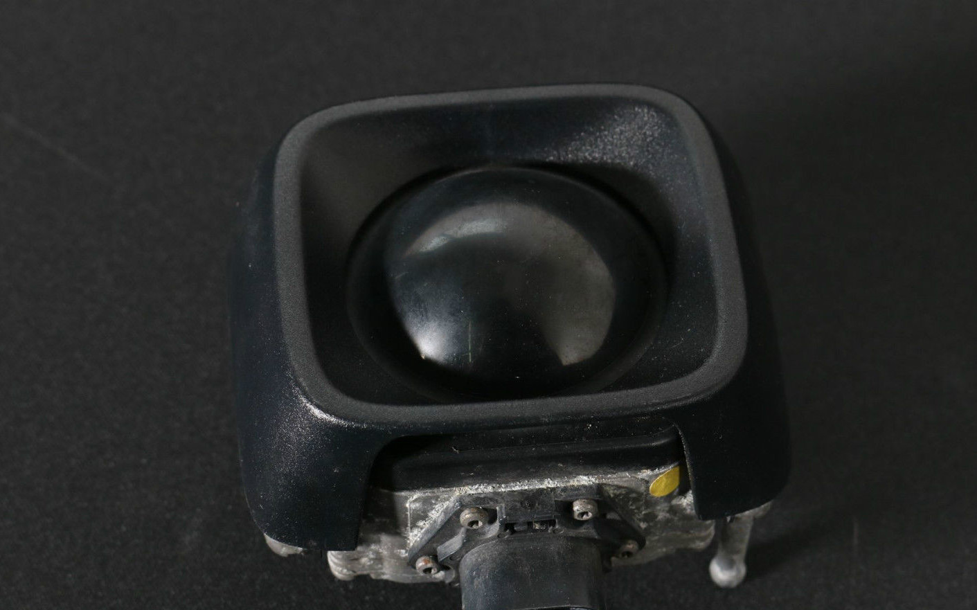

Если "пошерстить" различные международные торговые площадки, то оказывается, что радаров на MQB полно, цены на них весьма демократичные, но попадаются они в двух вариантах:
Вариант 1:
Вариант 2:
И 1 и 2 варианты — полноценные АСС радары, но 1 вариант — радары до 22 недели 15 года, а 2 вариант радары с 22 недели 15 года. Они просто разных поколений.

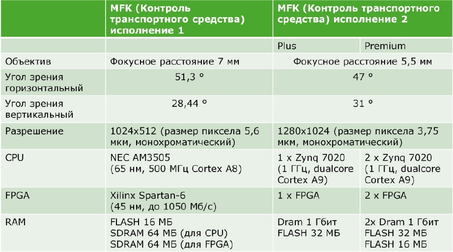

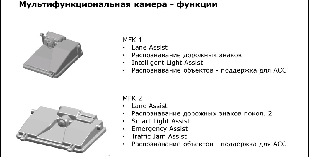

Казалось бы — нужно брать радар второго поколения, его функционал значительно шире, но тут есть несколько "подводных камней".
Как я уже говорил, радар тесно связан с камерой ассистентов на лобовом стекле. Более того, на платформе MQB, они соединены вспомогательной кан-шиной, для более "оперативного" взаимодействия.
Но если взглянуть на картинку ниже
то становится понятно, что часть функционала работает только совместно с камерой.
Чтобы окончательно развеять иллюзии, вот еще одна табличка
которая наглядно показывает что камеры ОЧЕНЬ сильно отличаются.
