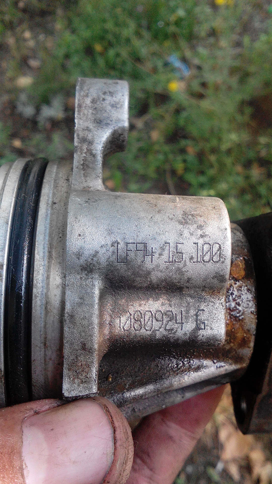

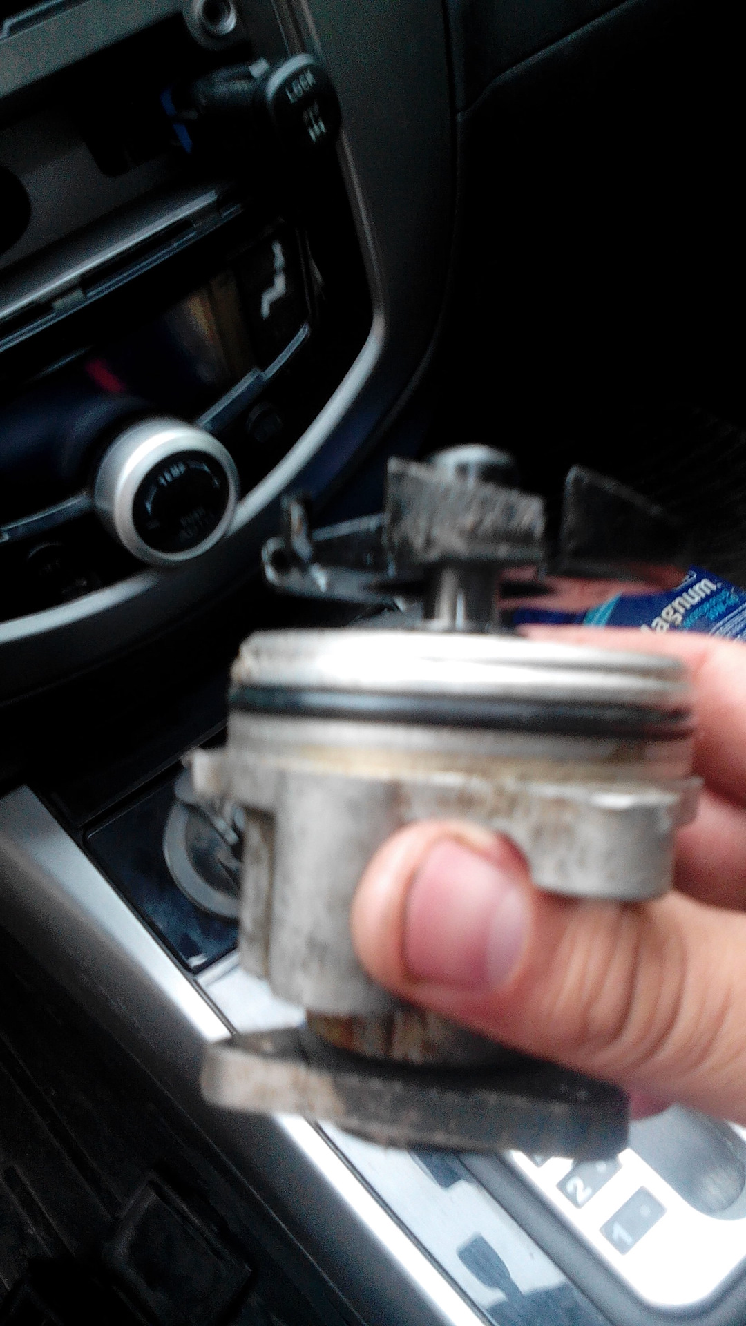

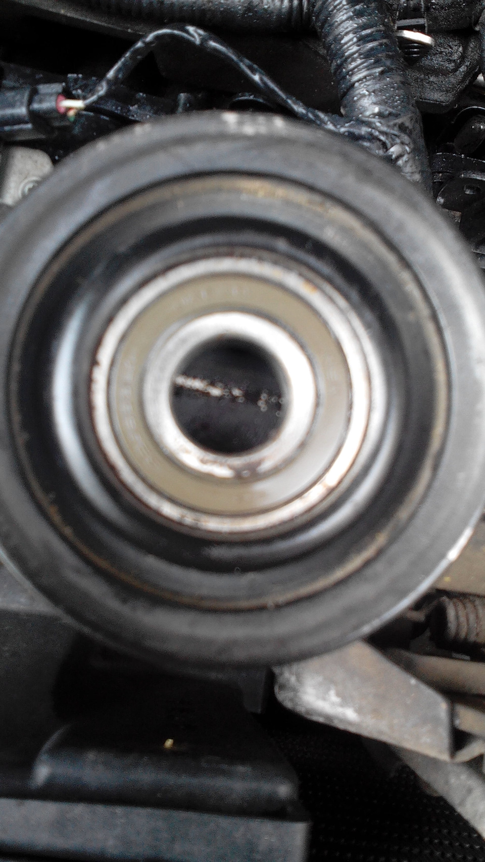

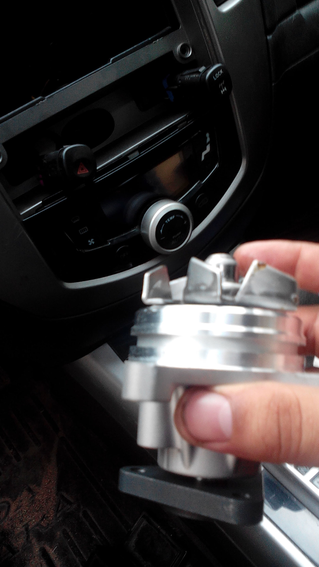

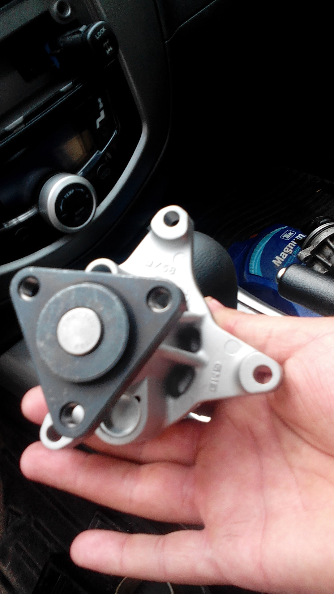

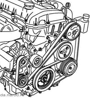

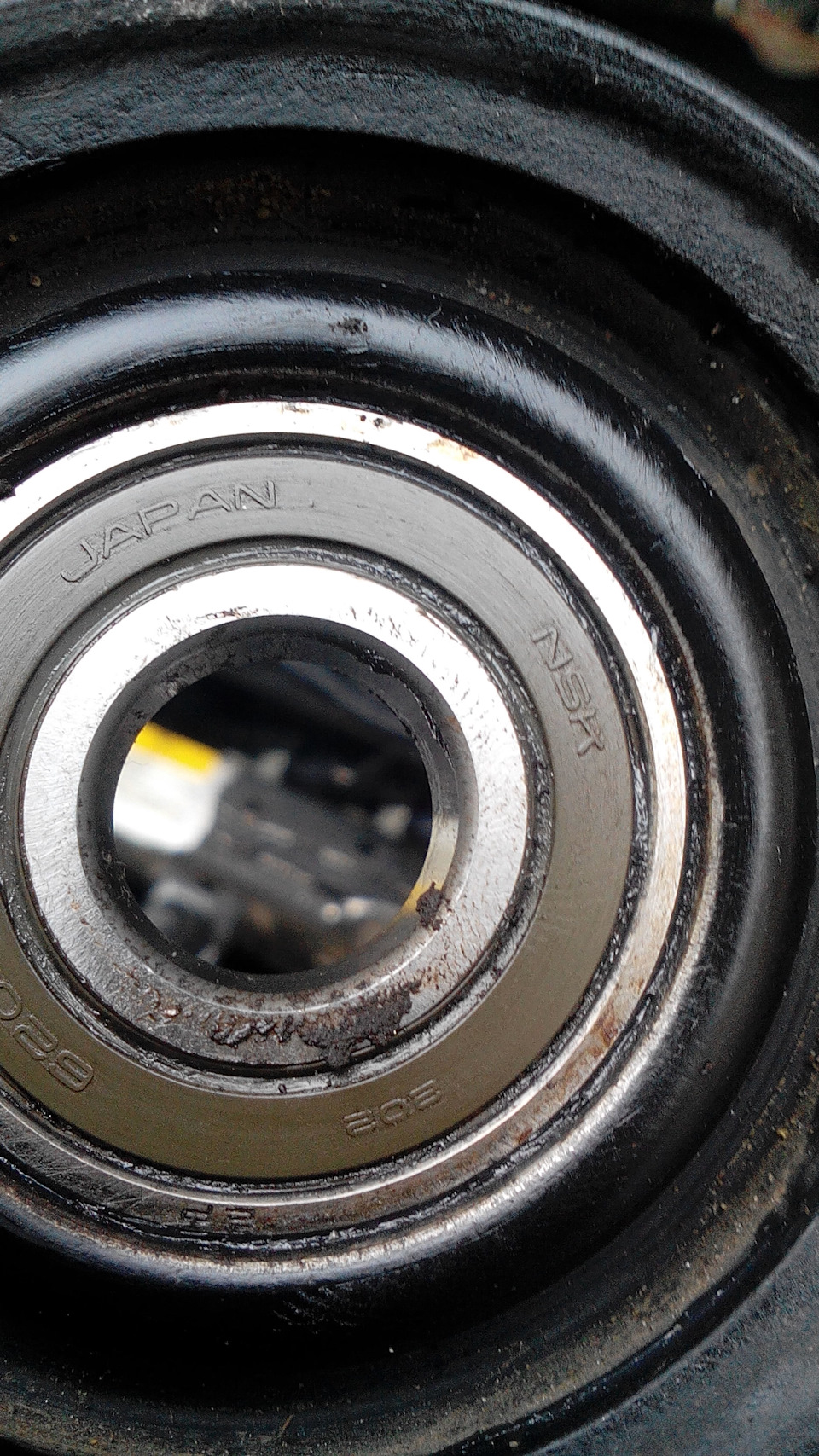

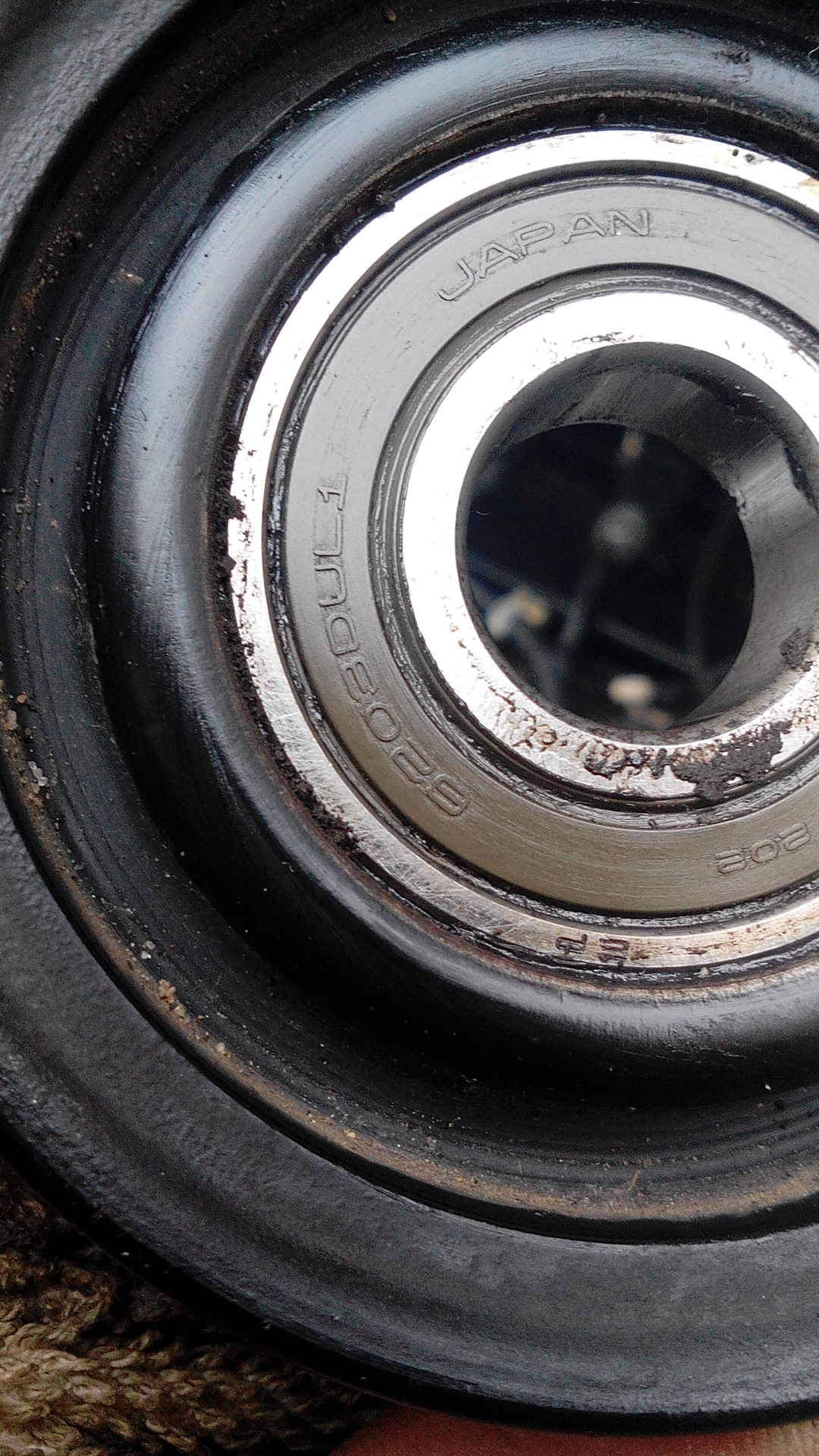

привет всем шёл какой то скрежет с двигателя и наконец он вышел наружу оказалась что развалилась помпа пришлось менять вот номера оригинал LF94-15-100 я поставил GMB GWMZ-58A и заменил подшипники на роликах 6203DUL1 И вот кто незнает как одиваеться ремень промучелся час но одел правельно И наконец мне раскодировали магнитолу цена за раскодировку 1000 Р
Запчасти на фото: GWMZ58A
