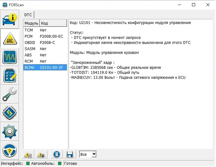

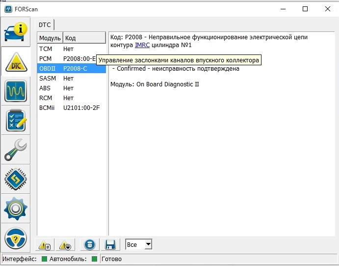

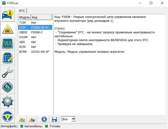

По приезду домой сходил за ноутбуком и посмотрел ошибки.
Посмотрев в интернете код, а так же спросив в группе в ВК понял что это готовятся к кончине оба клапана imrc, возможно громкая работа двигателя в границах 2000-3000 и были симптомы их поломки.

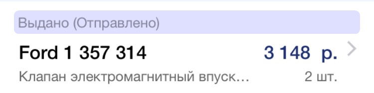

Вот теперь думаю, либо купить оба в Экзисте по 2400 р. за оригинал, либо поставить от ВАЗ 2105 за 250 р?
Так же еще есть ошибка по кузову, но чек не выскакивает, не могу разобраться в причине её появления.

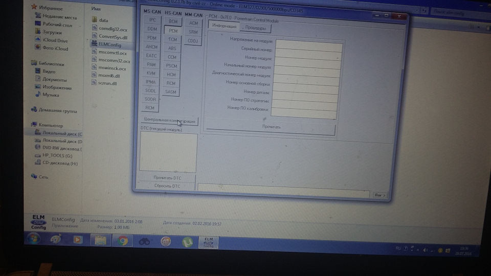

пользуешься елм 327 блютус?
Да, но у ноута села батарея.
а версия 1,5 или 2,1?
1,5 китайклон
Ааа, по этому у меня написало-версия устройства не совместима(((
Возможно.
или в конфиге прописал то, что у тебя не стоит. Сделай АСБИЛД и запиши его
Что нужно сделать?

по поводу последней ошибки. если конверс прошит от мортала, то это норм.
о точно, конверс прошит штатной, но возможно из-за этого и глюк.

чтоб понять какой не работает надо сопротивление катушки каждого клапана помереть. там или обрыв или наоборот замыкание в витках и низкое сопротивление.
Я так понял что сопротивление должно быть в границах 30-70 Ом?
примерно так, на новых 39-40, но до 80 ошибок не вылезает и работает.

Только что взял на экзисте пару за 3100. В субботу ставлю. Вчера были по 1900 шт. Цена прыгает каждый день. Последи несколько дней может получится взять за разумные деньги. Кстати у меня тоже все начиналось с усиленного рева мотора. Думал все откуда он идет. Потом вылез Джеки после диагностики появилась ошибка Р2008.
За 3100 я бы тоже оба взял))))
Следите на экзисте. Я недели полторы пас и в итоге взял. Цена была только один день. Договорился заказали без предоплаты. Оплатил в день когда из офиса забирал. За что экзисте огромное спасибо!
