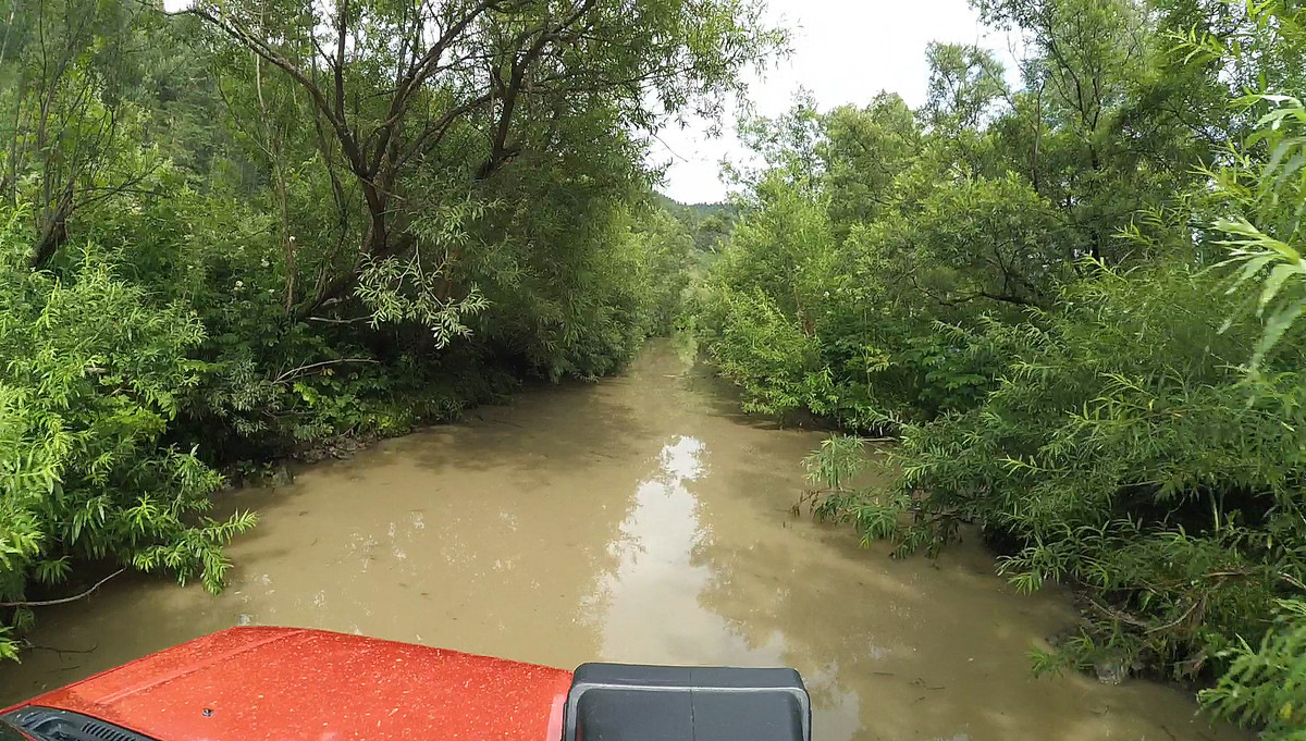

Дорога проходила вдоль реки и естественно была местами затоплена. Доехали до длинного брода. Я надел телепузики и отправился вплавь смотреть дно на предмет глубины и камней. Юля и Алёна тоже ходили по реке и болтали. Местный отдыхающий дядька-рыбак подсказал где лучше ехать. В самом глубоком месте воды было где-то по фары. Но из машины-то страшнее :) Особенно когда всё урчит из под воды. Выехали на другой берег и поехали в лес кататься. В какой-то момент пришлось развернуться, потому что дорога с уклоном в градусов 30 (я не шучу, очень серьезный уклон) и большими колеями от ливней не вызывала доверия. Приземлиться на мосты на таком склоне не очень приятно будет. Не говоря уже о том, как и где потом оттуда выезжать. Развернулись и попёрли в гору на другую дорогу. Доехали до ЛЭП и вернулись к реке мимо коровника. По проторенной дорожке быстро речку переехали и поехали через те самые лужи снимая всё на камеру.

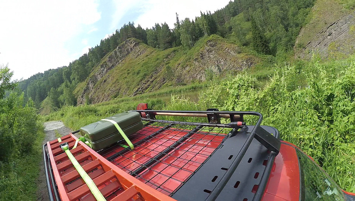

В поездку я еще взял, на всякий случай, траки и канистру 20л. Было интересно как поведет себя металл с расширяющимся/сжимающимся бензином. Хорошо повёл! Канистры Вермахта — наше всё. Да, тяжелые. Зато они есть в доступе и не надо покупать. Почти не раздувает и не сильно скукоживает (около 16л бенза в 20л канистре). Ничего не протекло. Крепил всё стяжками 5м, 2.5см шириной, зеленые из Леруа-Мерлен по 400 с чем-то рублей. Держат очень уверенно. Траки по 8кг.

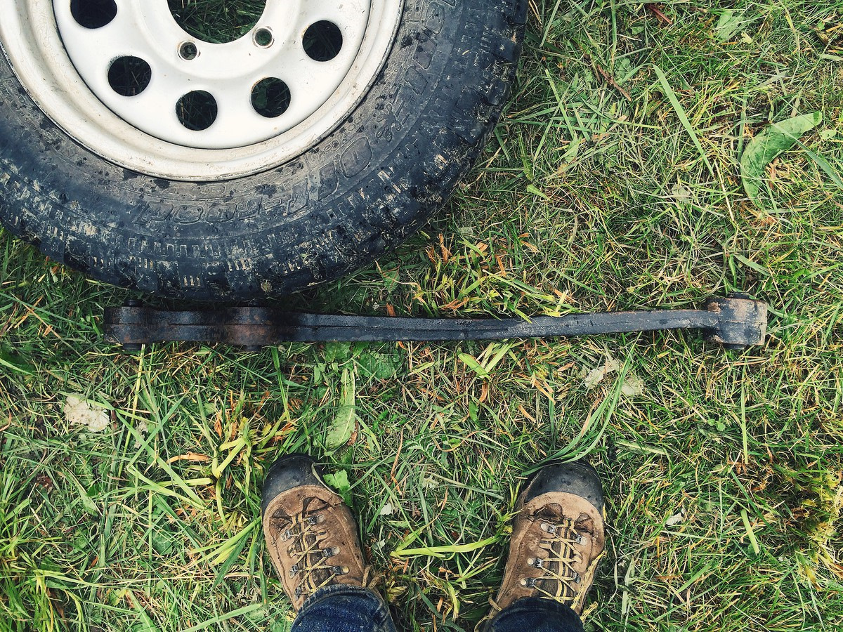

На обратном пути, во время езды по кочкам, я вдруг услышал хрррррррр. Вышел посмотреть обо что же цепляет колесо. Результат оказался очень плачевным. Настроение упало ниже принтуса. Я к херам загнул клюшку и совершенно очевидно, что погнул чулок моста.
Как раненый пёс, мы на понижайке, неспеша доехали до дома и стали думать как починить машину, чтобы уехать домой. Время было девять часов утра.
Дальше был обзвон Новокузнецких СТО на предмет "выпрямить клюшку". Ответ всегда и везде был один — "мы не сможем, вы что, ищите контракт". На одной из СТО ответ вообще повеселил — "Клюшка? Что это такое? Не знаю такой детали! Это вы придумали или кто-то вам такую херню сказал? Что это за деталь?". В очередной раз убедился, что толковых СТОшников единицы, а большинство дибилы умеющие только менять масло и крутить гайки. От отчаяния позвонил даже Lobarg, хоть он и в Кемерово, но он не смог ничем мне помочь. Дальше мы с Юлькиным отцом решили устроить перекур и за чашкой чая концентрация крови в адреналине возрасла, голова остыла и начала генерировать идеи.

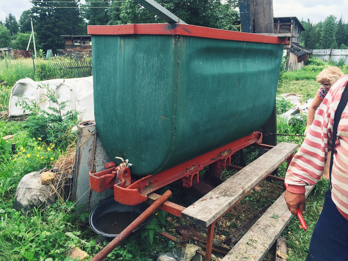

Подняли машину домкратом, подставили чурку и сняли клюшку. Пришлось выбивать, так как всё перекосило. Пришлось так же открутить снизу аморт — он мешает вытащить центральный болт из клюшки.
Выгнуть обратно мы решили при помощи гидравлического домкрата и вот этой "небольшой вагонетки доверху наполненной дождевой водой. Тонны две наверное весит.
Привели клюху почти в прямое положение и всё собрали к 14 часам дня. Мост я конечно же тоже погнул. Причем, похоже во второй раз. Буду искать новый чулок и сразу его обваривать для усиления.

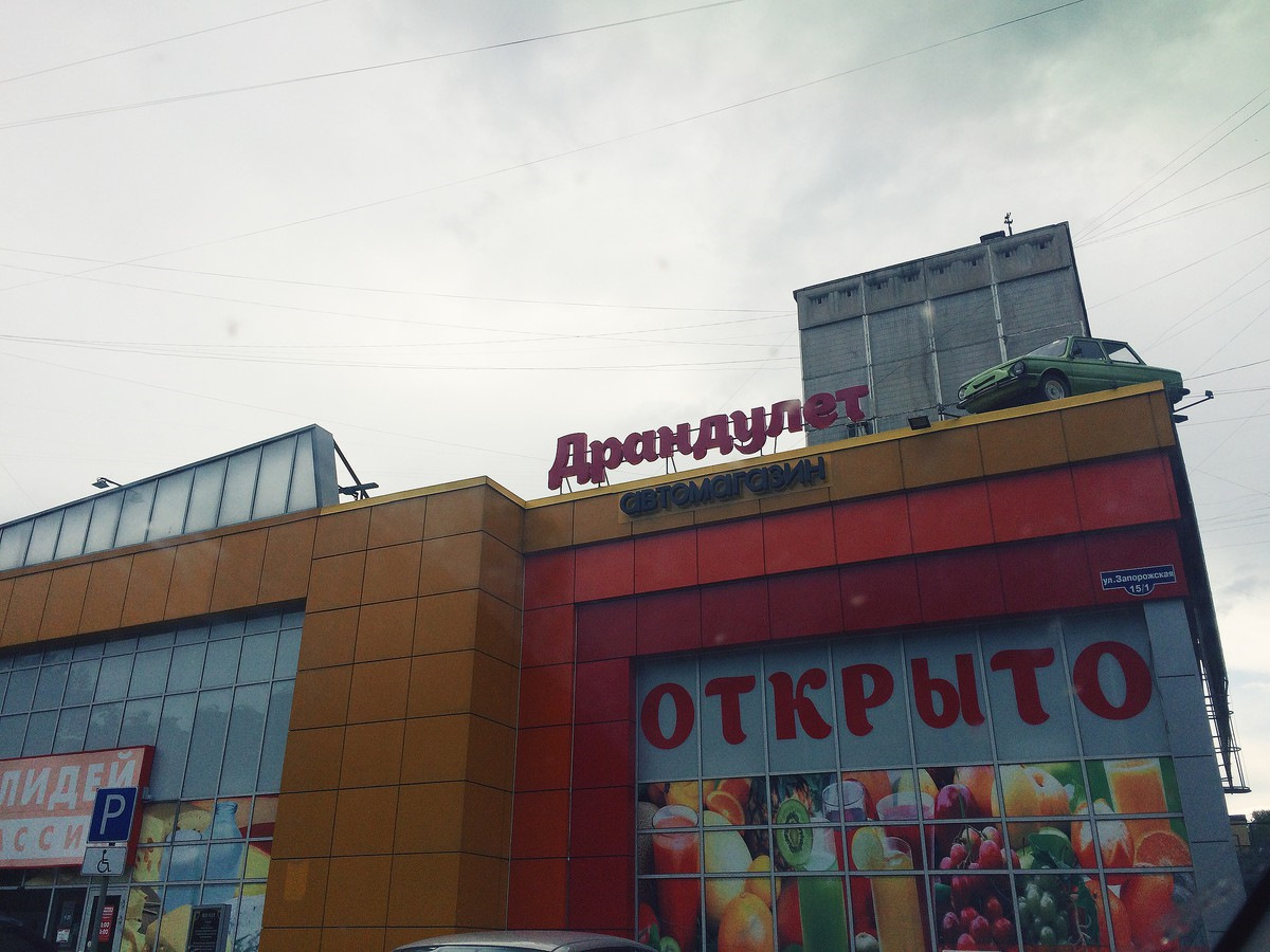

И вот, в очередном магазине мне говорят есть! И есть мой ТНК! Правда всего 8 литров. Но мне хватит. Мчим туда через весь город. Я сразу понял, что это ОН, тот самый магазин куда нам надо. Судите сами… Название — Драндулет. Адрес — улица Запорожская. Проезд — через улицу Тольятти. Дальше мозг начинает снова работать и мы ищем воронку и шланг, чтобы залить красную жижу в коробас. Хорошо, когда у тебя есть знакомые на авторынке! Провели куда нужно, сделали скидку! Кайф! Мчим обратно в Костёнково. Приезжаем наверное к 16 часам.

да понятно))) не понятно только как надо было вдарить по пню, чтобы изогнуть так конкретно вместе с клюшкой
