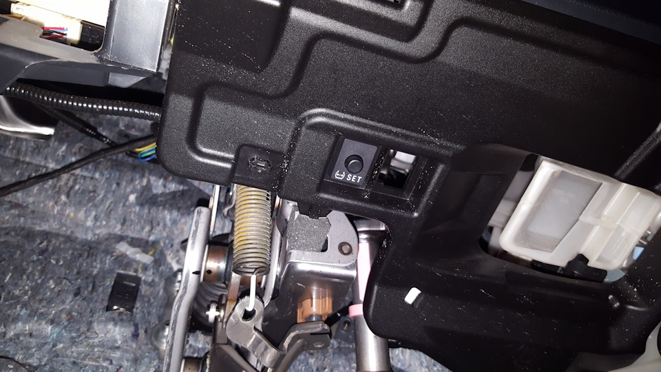

До этого я уже писал про проблему с системой контроля давления в шинах, а именно что не мог переключить компьютер на второй комплект оригинальных датчиков.
3-4 сервиса говорили мне, что нужно каждый раз при смене сезонных комплектов колес с датчиками приезжать в сервис и за 2800р перепрошивать датчики.
Так вот в ростове в тойоте, после 15 минутного чтения мануала от рава (читали менеджер еще менеджер и я))), меня отвели к электрику технологу. И тот спросил: "а вы не пробовали на заведенной машине нажать кнопку инициализации системы контроля давления три раза быстро?". Я конечно так не пробовал. И побежал испытывать. И вуаля. После этой процедуры лампочка на приборке пару раз перемигнула и система переключилась на второй комплект датчиков. Наконец то пропала ошибка с приборной панели.

Оба комплекта датчиков должны быть прописаны на дилерском сканере

В мануале кнопка изображена на рисунке где-то снаружи (то есть на видимой части), а не под самой панелью, я ее сразу не нашел. В итоге в сервисе подсказали, что надо под панель залезть :)
Я когда давление выравнивал сразу ее нашел;)
Мне просто не совсем привычно было читать мануал и воспринимал его картинки буквально в том момент . Если нарисовано на панели, значит должно быть на ней :)
Ну да согласен, глубоко ее спрятали!
