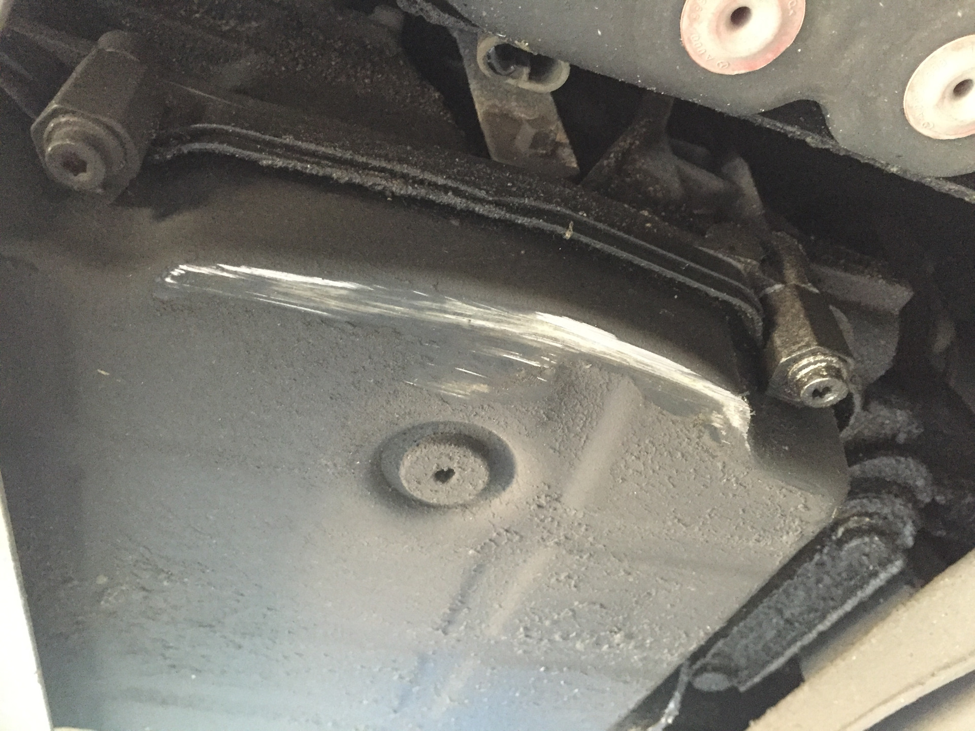

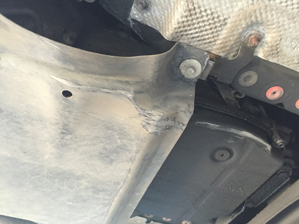

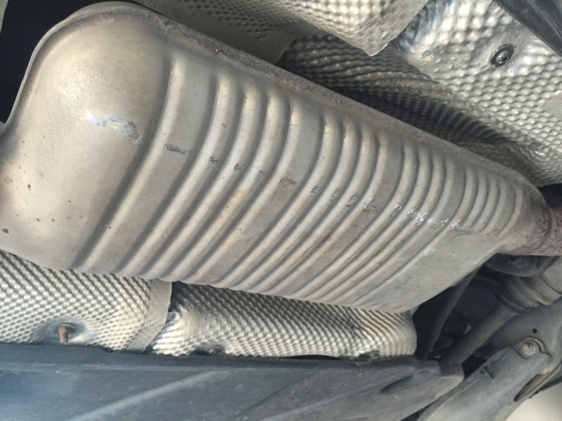

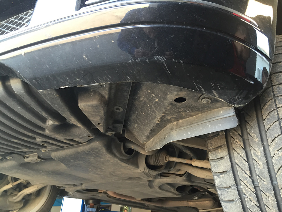

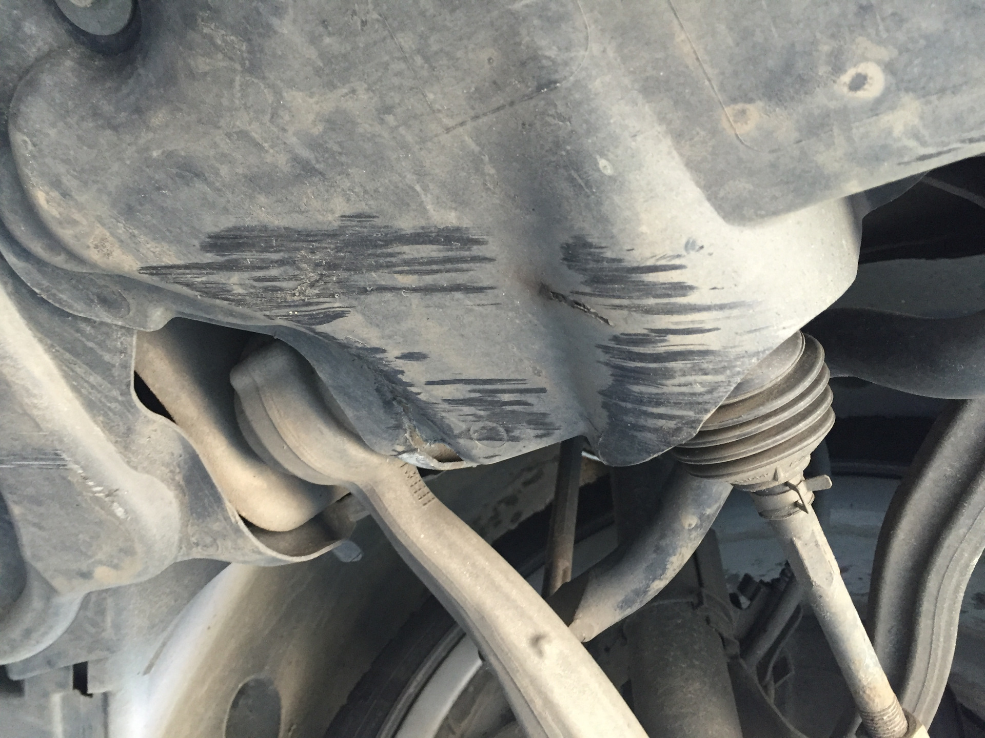

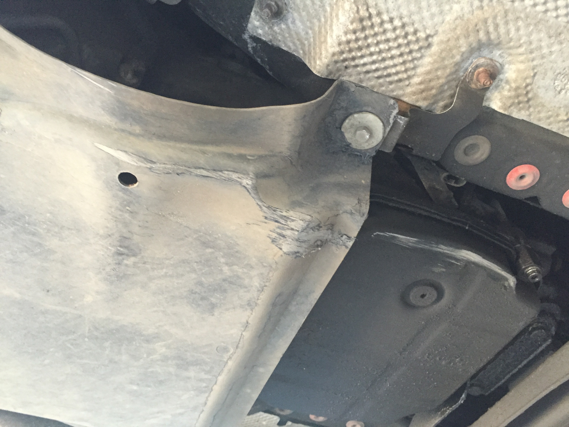

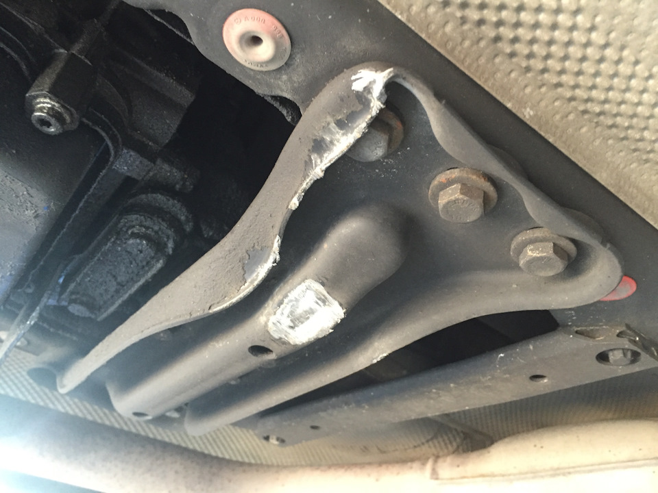

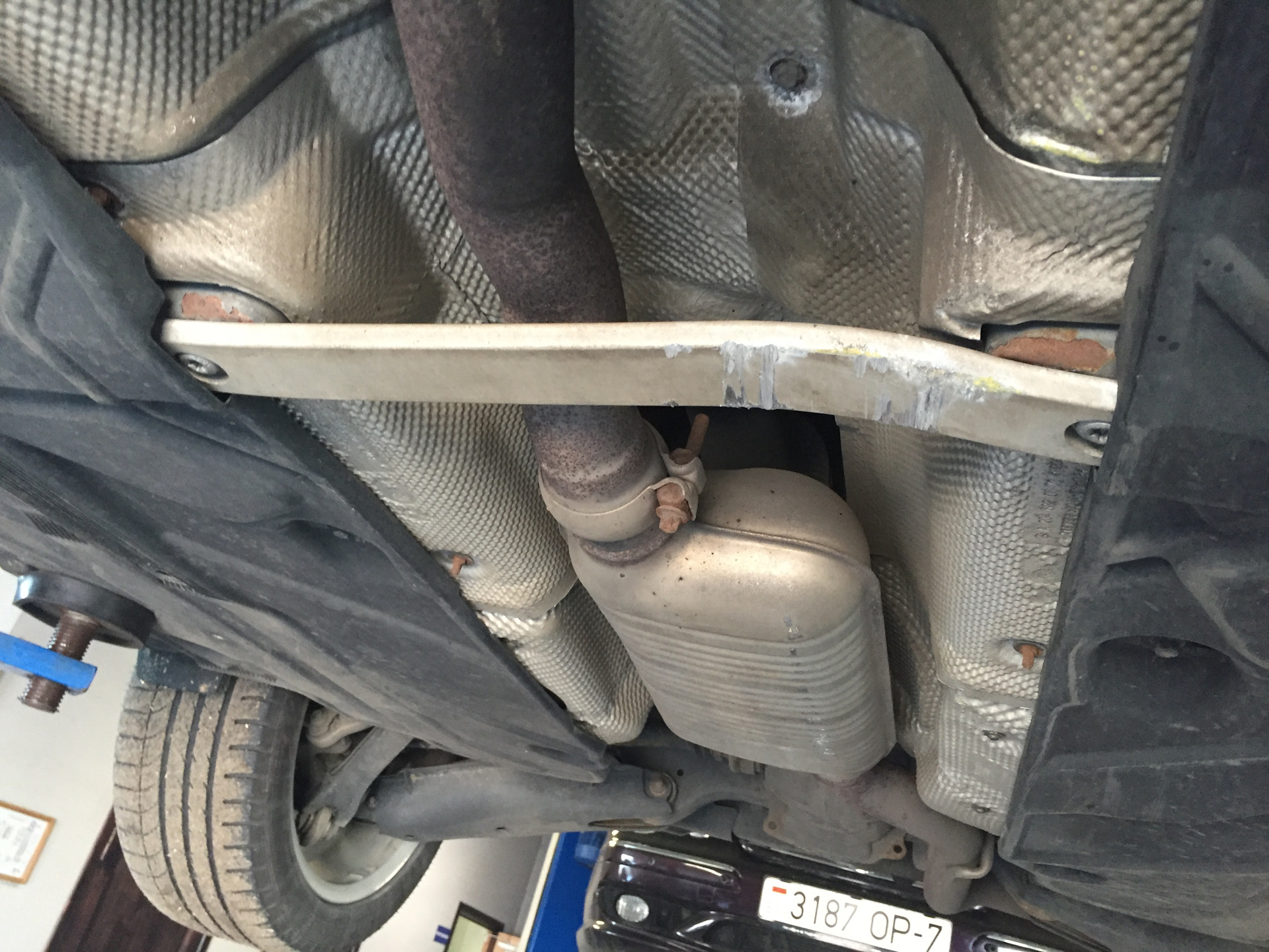

Утром первым делом поехал проверить развал-схождение и оценить повреждения. Под машиной масляных и других пятен я не обнаружил. Все оказалось довольно удачно – царапки бампера, царапки защиты, покоцанный поддон коробки, подмятая траверса коробки и выгнутая алюминиевая планка (элемент жесткости кузова). Подвеску не задело.
Вернулся в Беларусь, обратился в страховую и получил калькуляцию по КАСКО. Заменил траверсу с подушкой коробки и элемент жесткости. Поддон пока не менял, да и честно говоря, задумываюсь менять ли его вообще, он не течет. Выскажите свое мнение по поддону.

там над траверсой все в масле — я б занялся
Сальник кардана — заменен уже. Все это масло из него нагнало.
Если поддон кривой, то однозначно менять. Если ровный и просто краску срезало то смысла нет. По фото кажется кривой…
Ровный и не течет.
Ну тогда и не трогать. Смысла 0
может когда коробку буду обслуживать — заменю, пока смысл трогать?
