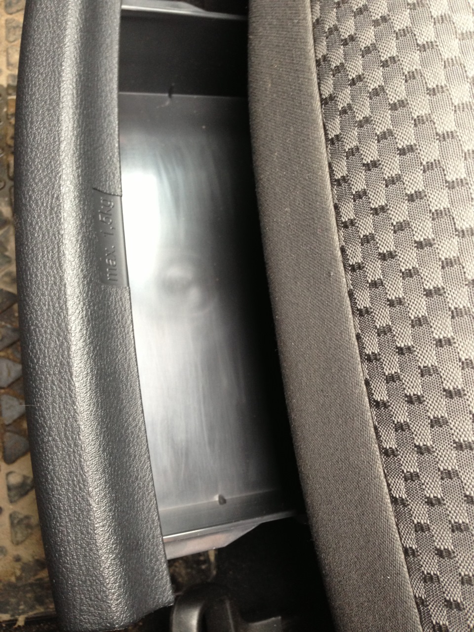

Подъехал ящик с каркасом под пассажирское сиденье. Установил, тем самым развеял миф, что его можно установить только на сиденье с лифтом. Одним тайничком больше…

Я вот тоже хочу, но переживал по поводу появления новых скрипом от него в машине…
Скрипеть там точно нечему, все по фэн-шую сделано. Ящик оч плотно сидит в направляющих с зажимами. Точно скрипеть не будет )

Номера можешь подсказать?
это полный вылет на который он выдвигается?
Да, это всё, я такой же пощупал в седьмом гольфе, только проложенный мягкой тканью. Он небольшой совсем, но очень удобный. Для всякой мелочевки самая тема. Я себе 2 ставить буду чуть позже.
Мне под водительское седло пришел тоже с тканью, а тут наверно по дороге вытащили ). Придется вырезать из нетканки
Ну, я так и подумал ))
Чуть больше выдвигается. Но ящик не большой, так для мелочей всяких (перчатки, зарядки и т.д.)
без переделок установил?
Ничего не переделывал, все дырочки есть в раме сидения.
Присоединяюсь и требую отчёт! =) И номера деталей которые потребуются!
Убираем отверткой пластмассовый стопоры, что стоят в рельсах возле передних болтов, откручиваем 4 болта специальным 12-ти гранным ключом, откидываем сидение назад, вставляем каркас в пазу, ставим 2 гайки прикручиваем и все. ))
Ага, всё же до всех болтов можно дотянуться и выкрутить его! =) Ну понял! Номера с гайками подскажи пожалуйста.
N 900 880 03
N 906 462 01
По 2 штуки на каждое сиденье, но мне пришло кратно упаковке )). По другому не заказывалось.
Спасибо!
Понравилось!..Опиши процесс установки и подойдёт ли мне в ТРЕНД? Где брал и какова цена (как правильно называется изделие, чтобы заказывать). Если на экзисте, то где еще можно посмотреть?!
В тренд подойдет, у меня такая комплектация.
