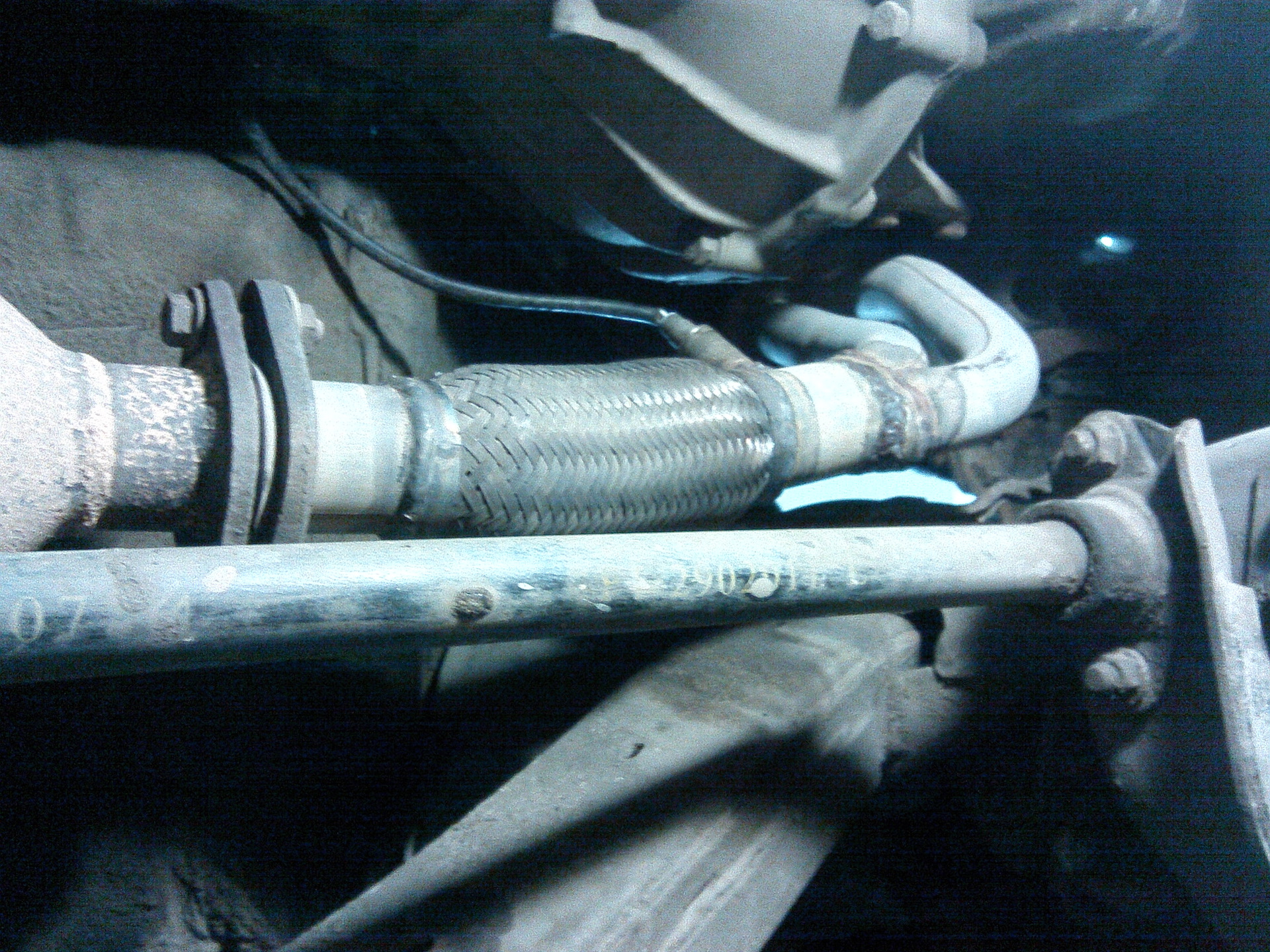

И вот настал тот момент, когда гофра "забубнила"… Но у меня же всё есть!
Загнал машину на яму, без проблем раскрутил болты соединения трубы и катализатора, гайки крепления трубы к коллектору тоже открутились достаточно легко — сказалась смазка болтов и шпилек ещё на первом году эксплуатации специальной керамической пастой LM Keramik-Paste арт.3418.

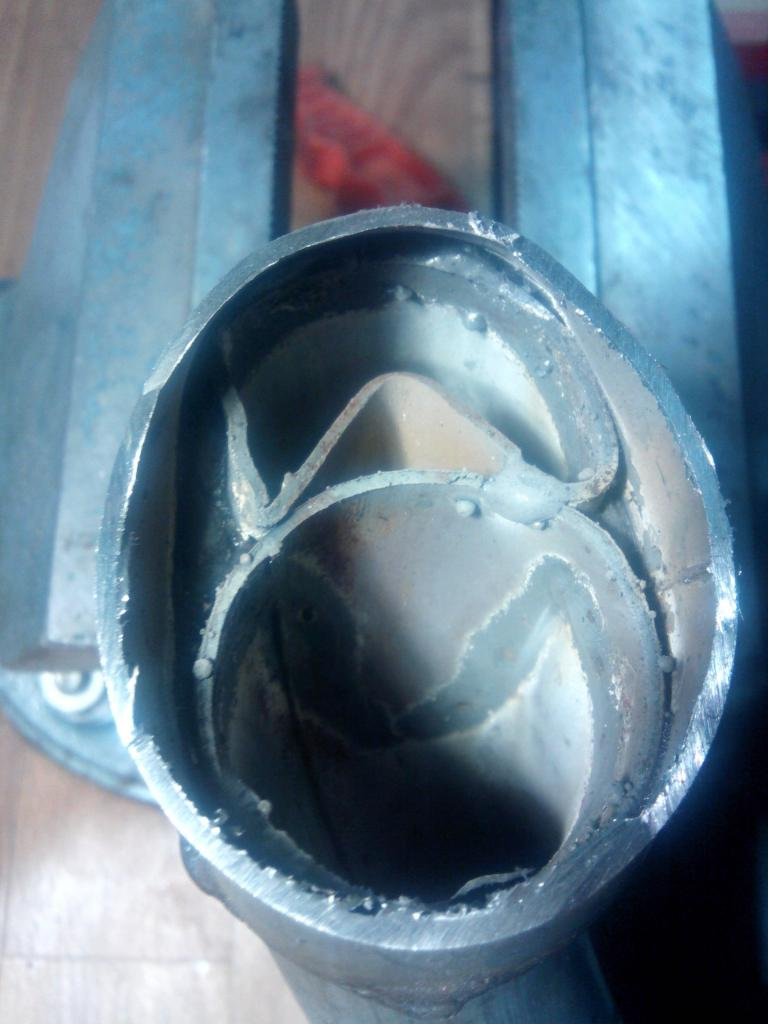

Закрутил в новую трубу новый датчик, заглянул внутрь трубы посмотреть, как он там выглядит… и то, что я там увидел, убило совершенно…

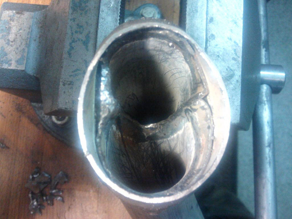

Для более подробного изучения новую трубу пришлось разрезать.
Просто счастье, что не успел ЭТО поставить — думал бы потом, что с движком что-то приключилось…
Надо устранять — других вариантов нет.
После устранения трубу снова заварили и на следующий день установка продолжилась…но продолжились и сюрпризы.

Ладно бы только гофра изогнулась — в конце концов она может работать и под углом… но резинки подвесов оказались неестественно вывернуты, поперечная труба сдвинулась вперёд и оказалась всего в сантиметре от раздатки. Поездив день, окончательно убедился, что этот узел надо переделывать — появилась вибрация, кратная определённым оборотам.

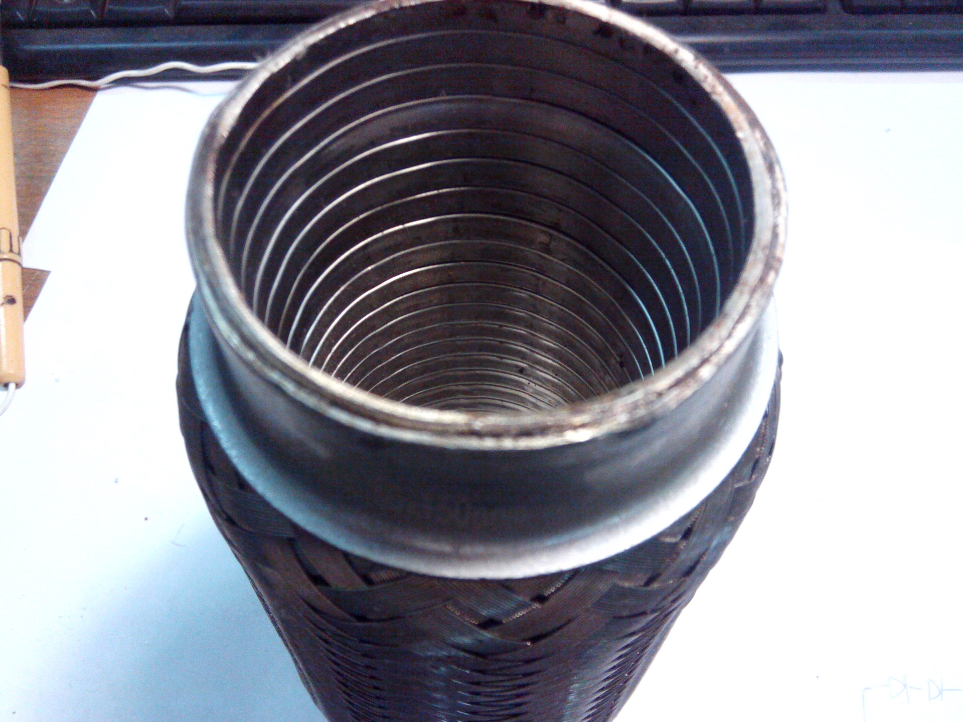

Надо покупать новую гофру и ремонтировать штатную трубу. Изучение информации показало, что существуют гофры двух видов — innerbraid и interlock. Оба вида представляют собой гибкий сильфон с защитной сеткой снаружи, разница только во внутреннем, третьем, слое — у первых это сетка (такая же, как снаружи), у вторых — металлорукав.
Гофра, стоявшая на автомобиле, имела внутренний металлорукав, поэтому решил поставить такую же — но увы, в моём чудном (ударение ставьте где хотите) городе в наличии гофры только с внутренней сеткой!

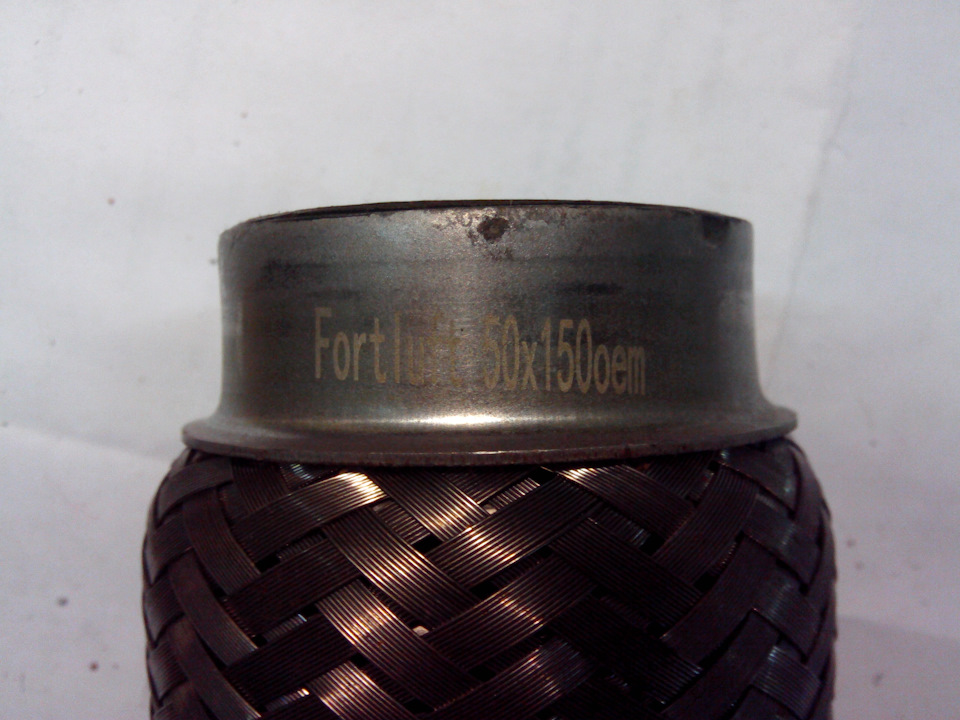

Пришлось заказывать — из доступных вариантов выбрал фирму с интересным названием Fortluft (в переводе с немецкого — отработанный воздух), приобрёл гофру 50х150oem.
Изделие приехало по виду неплохое:
Приварили, почистили "родную" трубу и покрасили чем-то термостойким.
Вывод — лучше не покупать "оригинальные" запчасти "вслепую" (т.е. заказывать в инет-магазинах) — сплошная лотерея… уже который раз приходят детали, непригодные к установке…

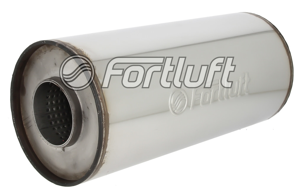

3) Установка пламегасителя — изделия, по конструкции схожего с резонатором и рассчитанного на высокую температуру.
Выбивать кат я не собирался — возможно он ещё достаточно рабочий и пригодится (вдруг техосмотр какой новый придумают, тьфу-тьфу-тьфу…), в эффективности стронгера (несмотря на в общем-то положительные отзывы) я как-то сомневаюсь, поэтому решил ставить пламегаситель.
Снова Fortluft — "Пламегаситель вместо катализатора 12026054"

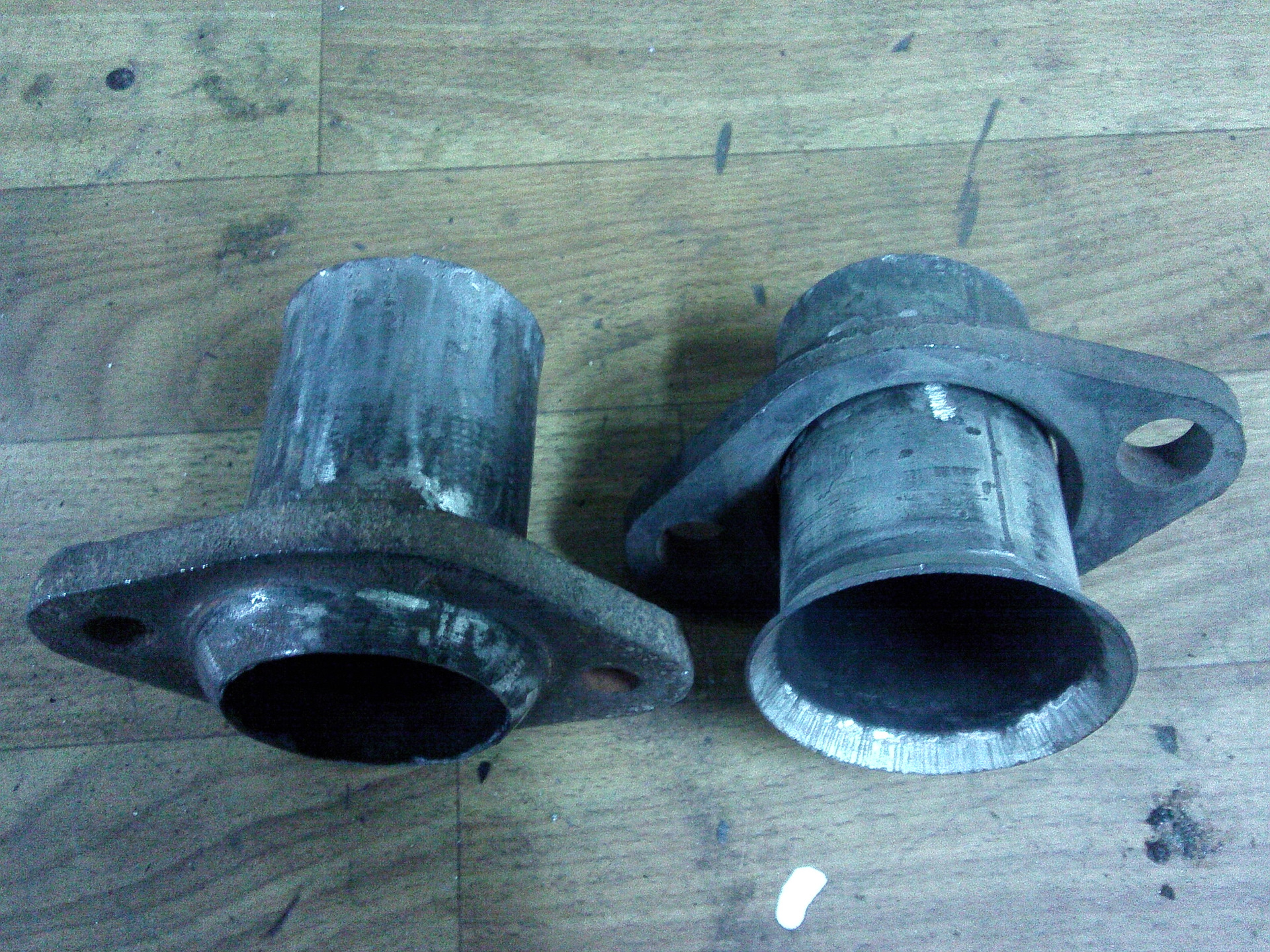

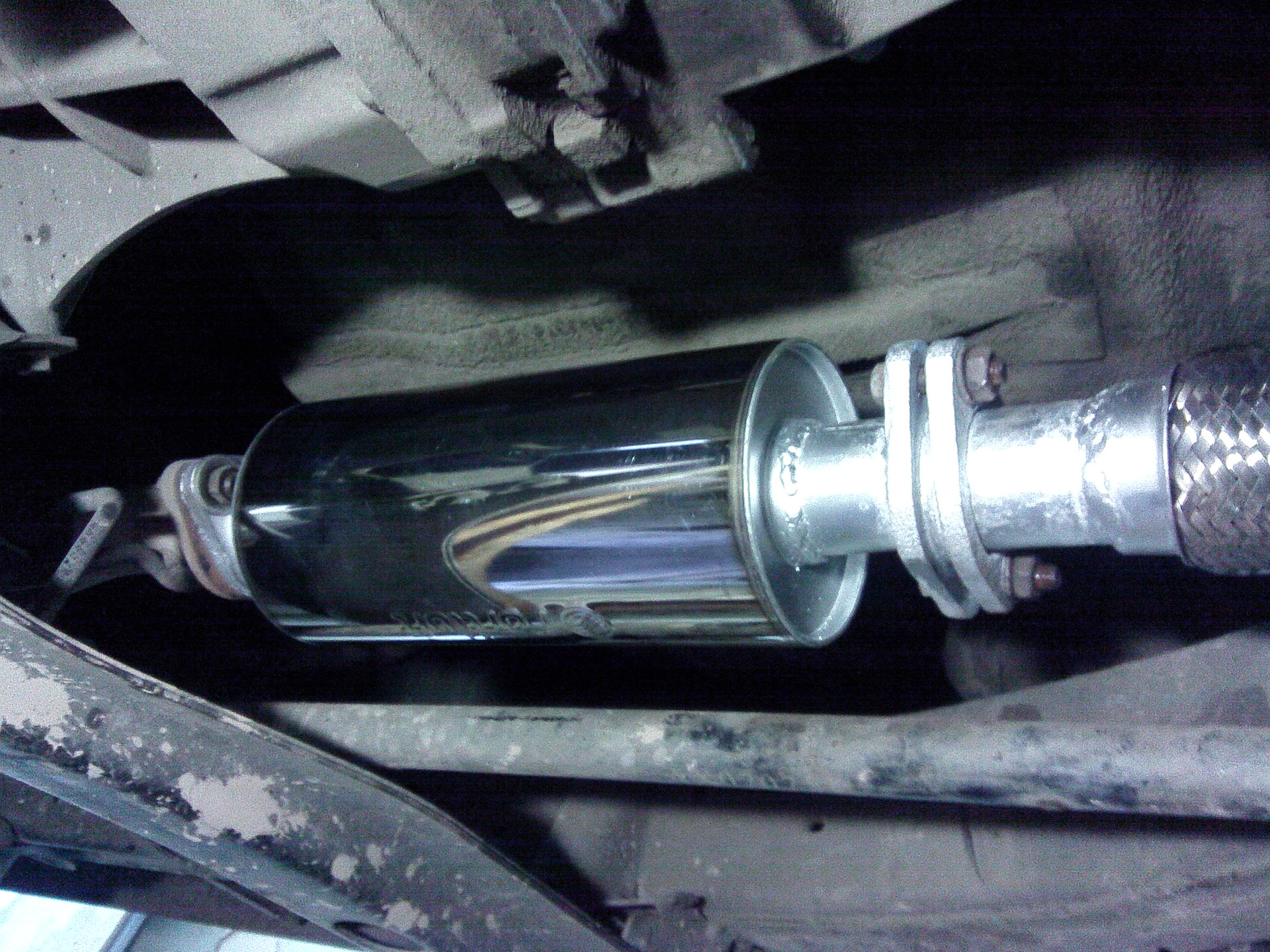

Поскольку катализатор останется нетронутым — заготавливаем фланцы:
Установка не вызывает трудностей, всё собирается и вписывается великолепно.
По ощущениям в эксплуатации — никаких новых звуков система выхлопа не издаёт, кажется, что выхлоп даже стал тише. В резвости ощутимой прибавки нет, видимо, кат ещё не был окончательно забит))), по расходу пока сказать сложно, но что хуже не стало — это точно!

А вот такая тонкость — диаметра 50 наружний или внутренний.
У меня есть промежуточная труба оригинал, вместо катализатора, так вот она 46 или 48 мм.
Не помните, Фортлюфт 50 мм внутренний Д или наружний? Вот судя по последнему фото, как раз таки основная труба чуточку меньше. …значит мой огрызок подойдет. надо мерить короче по месту.
внутренний диаметр — 54мм, родная труба у меня 50мм, как раз вставляется внутрь и обваривается
ого! понял. спасибо
