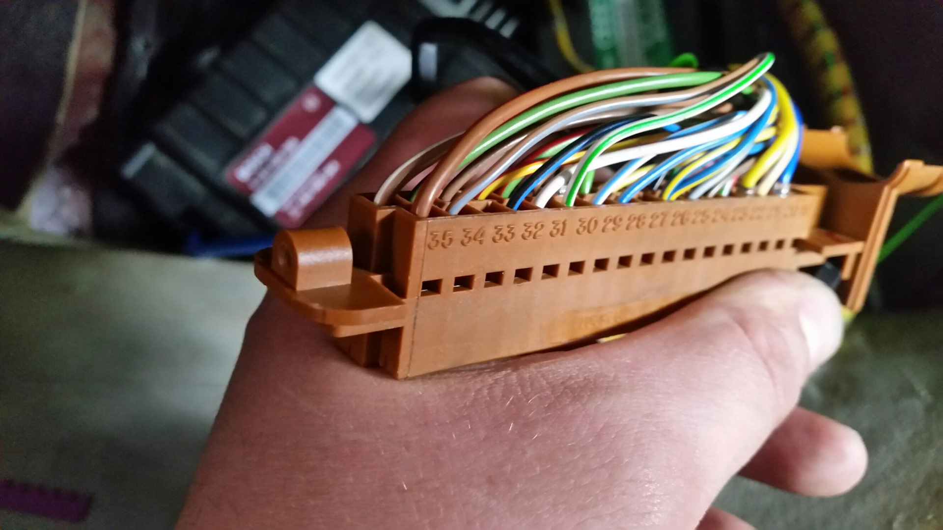

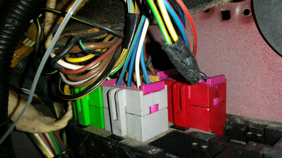

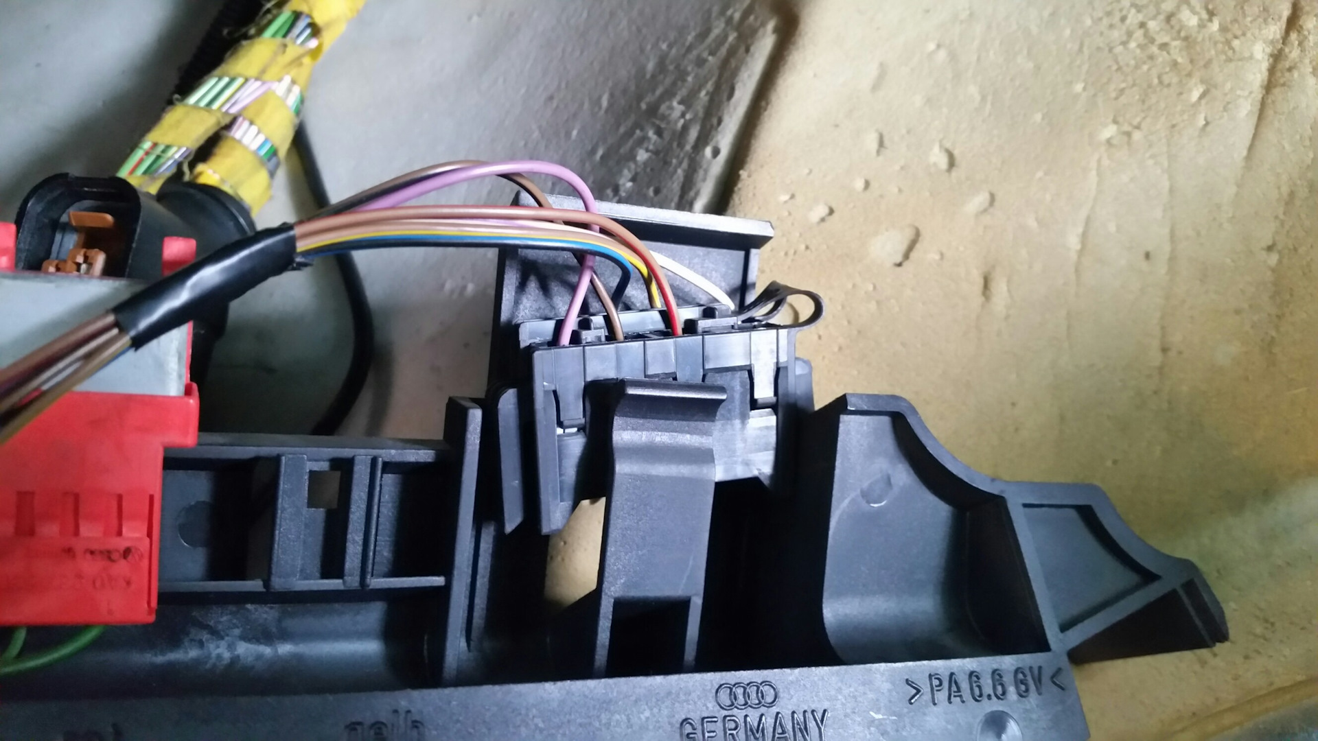

Недели 2 назад закончил установку приборки от А6 с БК и стрекозы. Подключил все о.к. управляется. Осталось кинуть провод для отображения параметров. Посмотрел отчеты все понятно, руководствовался этим отчетом и этим. Прокинул на красную колодку в ногах пассажира и подключился к желтому проводу. БК стал отображать среднюю скорость (показания не правильные) и время в пути. Расхода топлива нет.
В отчетах есть схемы что по топливу нужно подключаться на 32 ногу ЭБУ. Или бросать 3 провода на ПНД. Если машина до 91 года.
Вот здесь самое интересное.
У меня стоит Лискар. И ПНД отключено вааще.

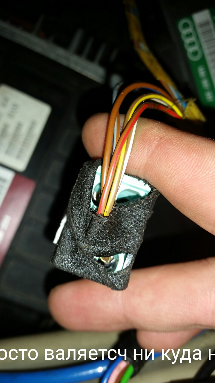

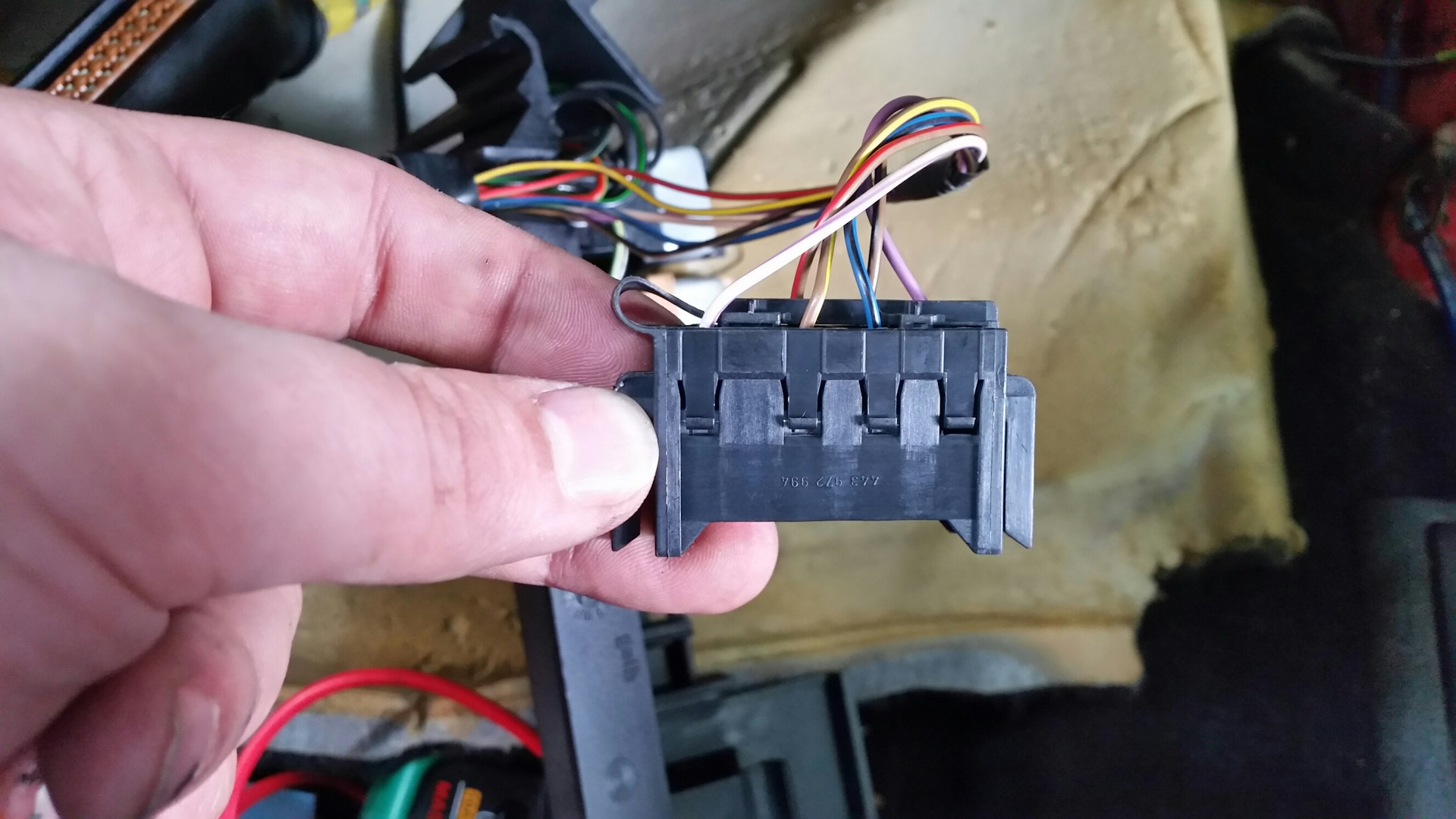

Долез до ЭБУ на 32 ноге сине-черный провод. В других отчетах у всех белый. Прозвонил провод — идет на черную колодку которая ни куда не подключена. Короче ступор…
Смотрел отчет о установке Лискара. Там нет информации по отключению ПНД и Удалению ненужных девайсов.
Короче нужна помощь куда подключиться чтобы показывал расход топлива. И что это за разъемы.

Лискар эммулирует сигнал ПНД Для блока VEZ вот туда и нужно подключатьсясигнальным. 2 остальные провода от ПНД это +12 и корпус.
Среднюю скорость будет врать только если врет датчик скорости, потому как сигнал скорости берется с того же датчика что и для спидометра.
посмотрел схему www.drive2.ru/l/3059411/ что-то не въезжаю на какой пин садить сигнальный провод? подскажи.
Не знаю. У меня Инвент II и движок NF. А лискар я никогда в руках не держал. Просто на VEZ полюбому нужен сигнал ПНД. Ищи на форуме лискара.
