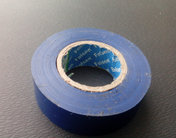

Да, это та самая "синяя изолента". Решатель проблем катается со мной в ящике багажника на всякий случай.

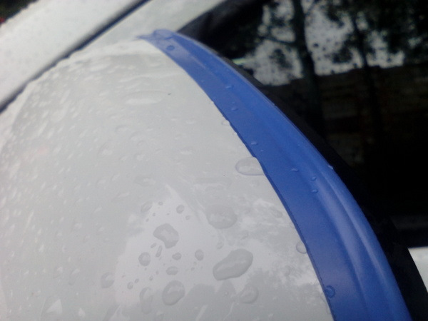

Наверняка многие прокатившись с открытыми окнами на скорости выше 80+ км.ч замечали некий свист исходящий от зеркала. Причем свист идет именно со стороны водителя. (не знаю как у остальных)
Летом я любитель прокатится с приоткрытым окошком вместо включенного кондиционера и свист меня особо не напрягает, но логика подсказывала, что "так быть не должно". К слову это первая машина у меня, у которой идет потусторонний звук от набегающего потока воздуха.
Осмотрев зеркало на предмет, что может издавать свист, решил сгладить выступ на кожухе — заклеив изолентой.
Воистину, то что сделано с помощью синей изоленты — это надежно.
Свист пропал на скоростях 75-110км.ч (выше не разгонялся, но не думаю что свист будет)
Выяснив источник звука, теперь надо будет что-то колхозить. Либо стачивать выступ, либо заливать герметиком или вовсе забить на это дело т.к. скоро зима и с закрытым окном звука не слышно, а озадачить завод претензией, пусть кумекают. Скоро ведь выход универсального кузова, мне бы не хотелось там столкнуться с свистом зеркал.

Есть ещё черная изолента. Она менее дряблая и сливается с цветом окантовки. Я ее сразу наклеил на швы для предотвращения попадания воды внутрь. А она оказывается ещё и от свиста спасает.

Такая же фигня, после 120, в первый день заметил не мог понять что это, сегодня стекло опустил и проехал оказалось водительское зеркало

Может черным герметиком аккуратно заполнить щель? И резиновым шпателем выровнять.
Взял бы герметиком прозрачным замазал
