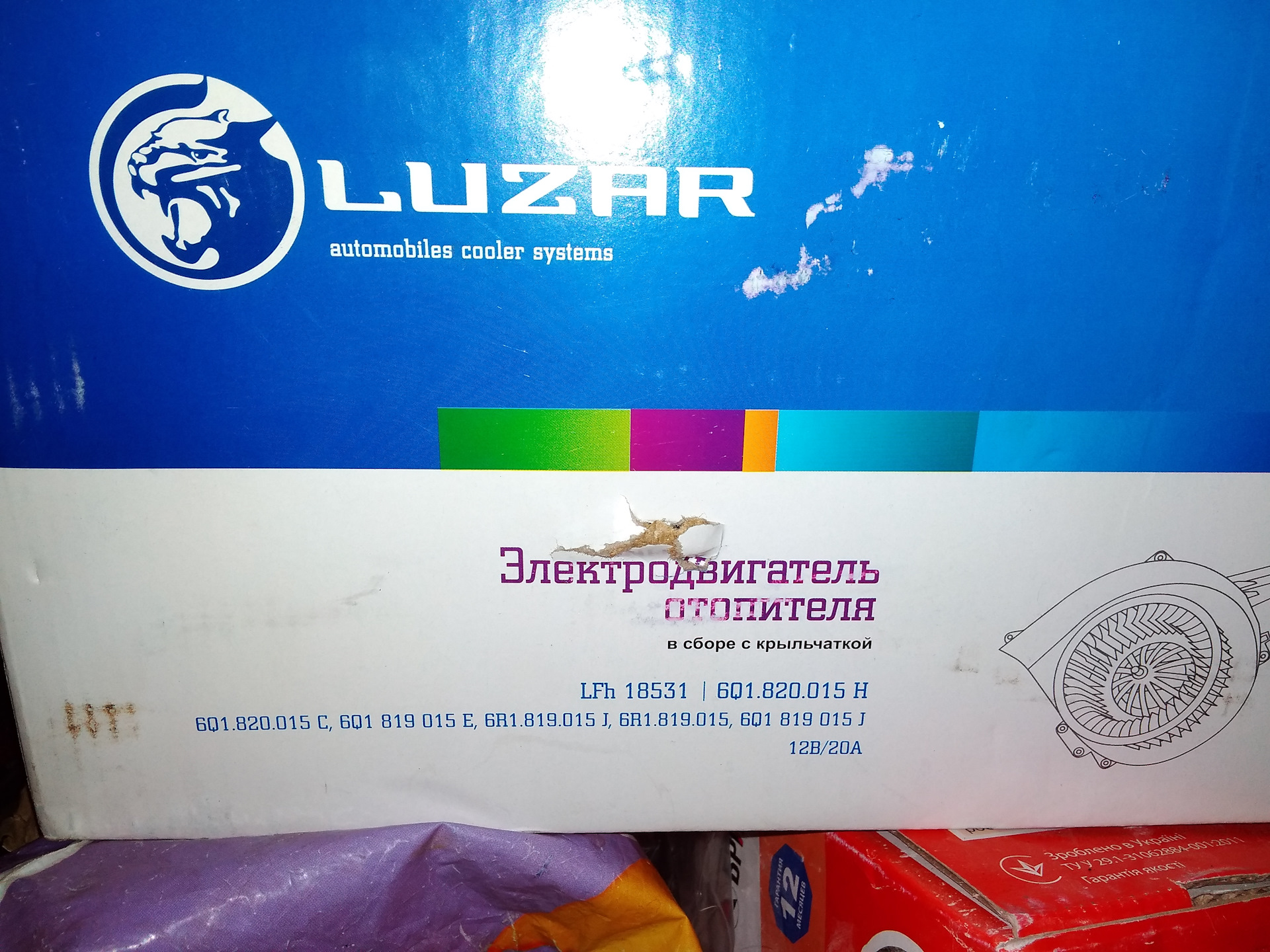

Установил сам LFH18531 LUZAR Вентилятор отопителя салона. Куплен за 3048 рублей в Автодоке. А вот ссылка на сайте производителя LUZAR.
Заменитель для оригинальных номеров 6Q1.820.015 H / 6Q1.820.015 C / 6Q1 819 015 E / 6R1.819.015 J / 6R1.819.015 / 6Q1 819 015 J / 6Q1819015
Подходит на автомобили Volkswagen Polo V (09-), Skoda Rapid (12-), Roomster (10-), Fabia II (07-), Audi A1 (10-)
На коробке написано, что использовано 2 шарикоподшипника (в отличие от оригинала, где втулки)! Гарантия 2 года. Контора питерская, если что заклинит, принесу им на гарантийный ремонт. :)
Вибрации на максимальной скорости нет.
Встал в короб/воздуховод машины хорошо, Но не смог закрутить 1 винтик из 4. Так как на 3 держится хорошо — не стал его дальше мучить. Толи производитель промахнулся с ушком крепления. Толи я сломал крепление на воздуховоде машины. Хотя на вид они одинаковы. Щелей в примыкании вентилятора к коробу/воздуховоду машины по периметру нет (проверял рукой).
Считаю упакован хорошо, что вероятно предотвращает поломку при транспортировке.
Крепление вентилятора в кожухе не на резинках которые могут вылететь на кочке (так на оригинале), а просто на винтах. Люфта нет ни горизонтального не вертикального. Крыльчатка сбалансирована хорошо, не бьет.

Ставил Behr — через год начал греметь, как оригинал, но по мощности очень сильный. Поставил себе Лузар, но он слабее: 325Вт против 240Вт, но не гремит вобще.
1) 12вольт на 24 ампера = будет 288 ватт. У этого лузара 288 ватт. У вас непонятный лузар на 240Вт.
2) я не юзал максимальную скорость. Моего лузара мощьность хватало на 100%.
коробка говорит обратное
ок. я брал с этой картинки
gotdotnet
Оппонента в данном споре давно нет на сайте и не факт, что появится.
Поэтому спрошу у тебя про мощность в 325 Вт на стандартном. Откуда такая информация у него?
"Откуда такая информация у него?"
я не знаю. может быть где-то в каталогах в интернетах указаны. На корпусе оригинала — параметров нет.
