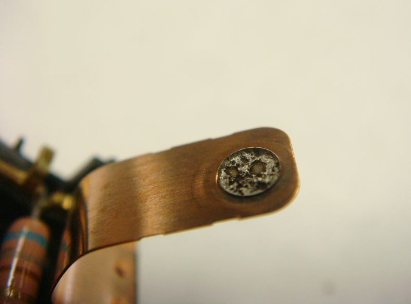

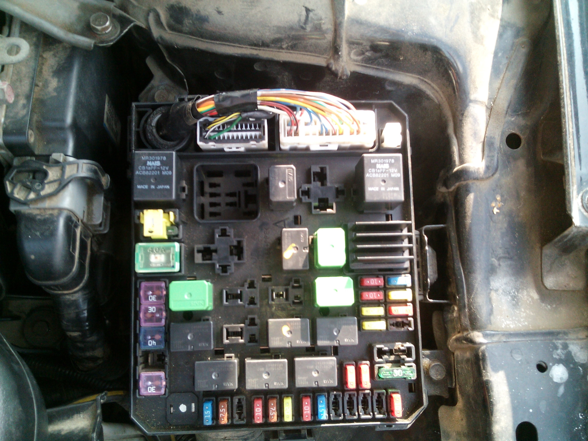

Когда то давно была отзывная компания по реле а у меня до сих пор стояли зеленые я попробовал их поменять местами и это помогло, ошибки по дросселю больше не выскакивала но смесь стала бедная и пропала тяга.
Заказал четыре рыжих реле 8627A049 и одно mr400709, рыжие вроде как самые новые реле.
После установки проблема ушла.
У до рестовых реле выгорал пятак и пропадал контакт.

нужно 4 реле менять? и одно большое?
Если ставил резистор на топливный насос то да лучше 4 ре и одно большое.
на каком реле пятак выгорал?
Фото не мое а у меня видимо на дросселе проблемы были, или просто окислились контакты.

может достато4но реле на насос заменить?а то дорого 4ёт
Естественно, остальные годами работают, дрочилово только с реле насоса, коррелирующее с нажатиями педали газа. Вообще можно черное ставить, да хоть бу и менять раз в год, у меня их наверное сотня лежит с проводки, с етаксов :).
Прогар контактов это дело времени, _любого_ реле, я даже тут задумал поменять его на транзистор. Еще можно кондер повесить параллельно реле, должно искрение приглушить.
