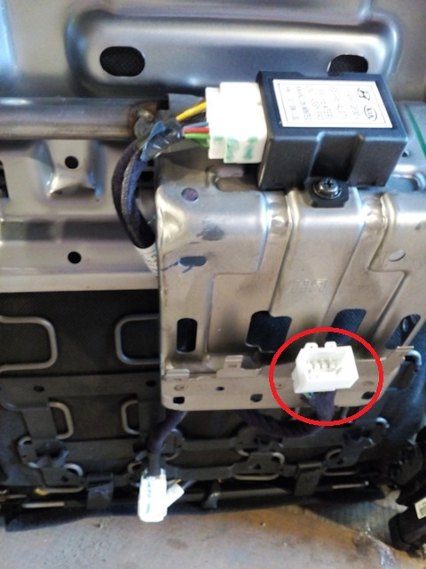

Данным вопросом озадачился человек, чей ник — yarik09,который приобрел себе сидения от Соляриса/Рио с блоками подогрева сидений. Но, как я понял, его смутило не соответствие цветов проводов и их количества в электросхемах и в реальности, которые подходят к блоку управления подогревом сидений (перед созданием данного поста обсуждение велось в сообществе: Электронные поделки ). В целом, речь не об этом, поэтому перейдем к фотографиям и их описанию:

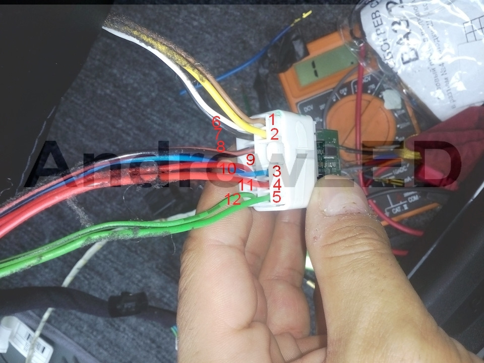

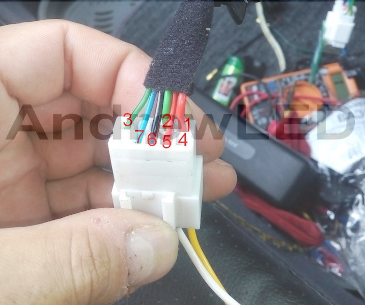

Нумерация:
1,2,6 и 7 — провода питания самих нагревательных элементов. От этого разъема они идут в спинку и сидушку.
1 и 2 — "плюсы" питания обогревателей спинки и сиденья, 6 и 7 — "минусы" питания обогревателей спинки и сиденья.
3 — контакт включения (а так же — переключения) режимов подогрева.К этому контакту подсоединяется кнопка включения(переключения) режимов обогрева.
4 — питание постоянно
5 — питание после включения зажигания
8 — масса (кузов)
10 — индикатор включения пониженного режима обогрева (на пине появляется "минус" при включении режима)
12 — индикатор включения максимального режима обогрева (на пине появляется "минус" при включении режима, а так же при включении этого режима на пине 10 появляется так же "минус")
9 и 11 — пустые пины.
Нумерация:
1 — питание постоянно (соответствует пину 4 из описания контактов выше)
2 — питание после включения зажигания (соответствует пину 5 из описания контактов выше)
3 — индикатор включения максимального режима обогрева (соответствует пину 12 из описания контактов выше)
4 — пустой
5 — индикатор включения пониженного режима обогрева (соответствует пину 10 из описания контактов выше)
6 — масса (кузов) (соответствует пину 8 из описания контактов выше)
7 — контакт включения (а так же — переключения режимов) подогрева (кнопка) (соответствует пину 3 из описания контактов выше)
Кнопка включения обогрева (она же — переключения между режимами нагрева) — НЕ ФИКСИРУЕМАЯ!
Управление обогревом одного сидения осуществляется этой кнопкой:
1. Нажал кнопку — включился максим.режим обогрева (загорелись два индикатора)
2. Нажал еще раз кнопку — режим макс. нагрева переключился в режим пониженного (загорелся один индикатор)
3. Третье нажатие на кнопку — отключает обогрев полностью.
Таков штатный алгоритм работы подогрева сидений на Солярис/Рио.
В общем — если кто еще, кроме yarik09 соберется когда-нибудь подключить обогрев сидений от Солярис/Рио на какой-то другой авто — данный пост вам должен помочь все это реализовать без труда.

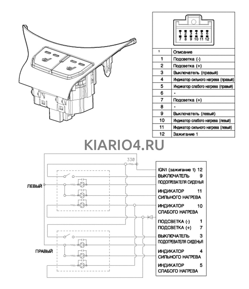

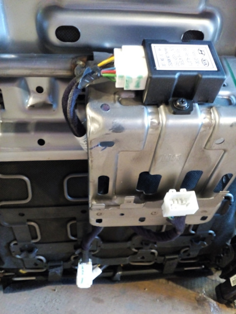

Распиновка соединения Солярис 2015 к 2017г.

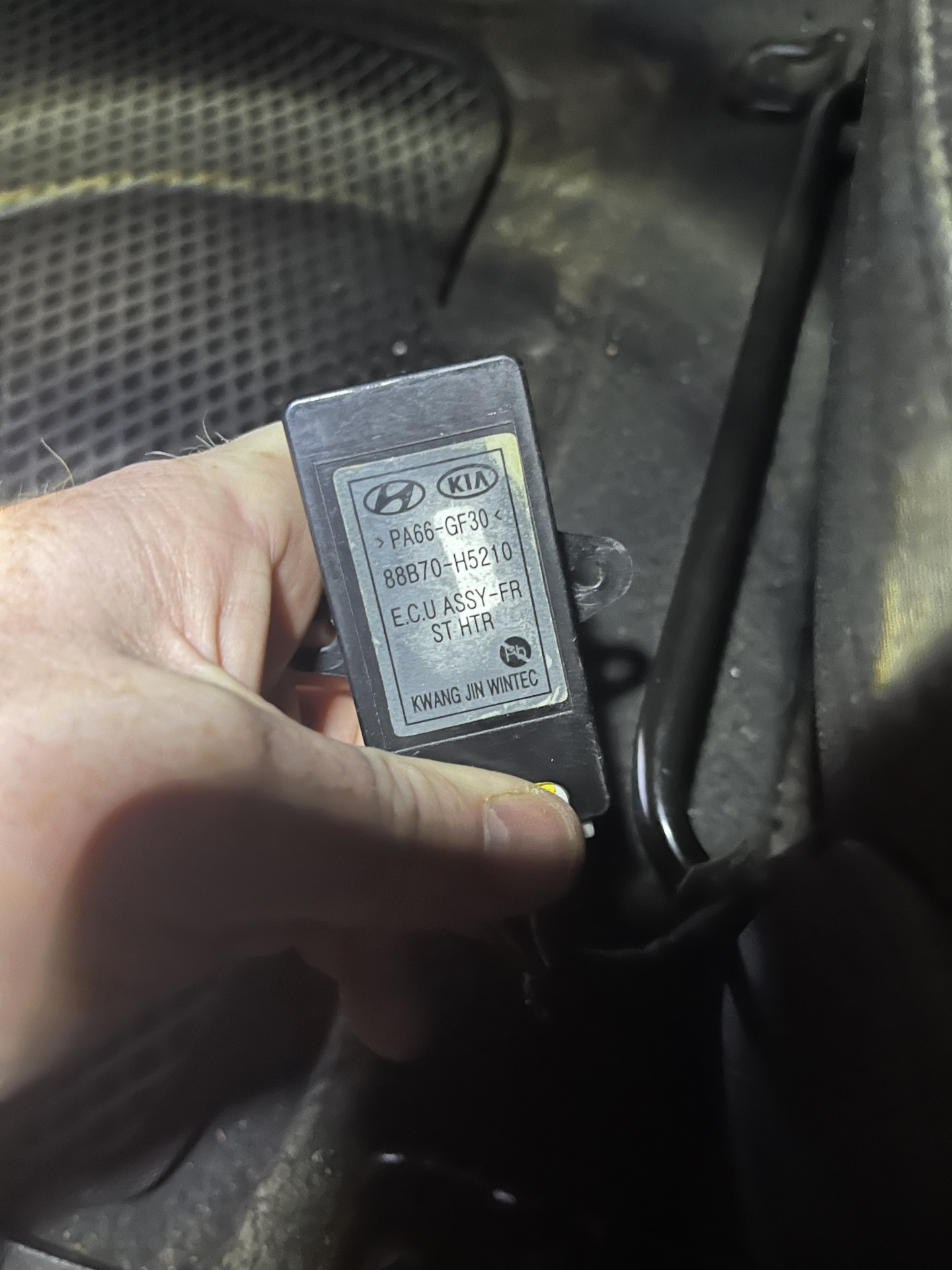

Блок управления 2017 г

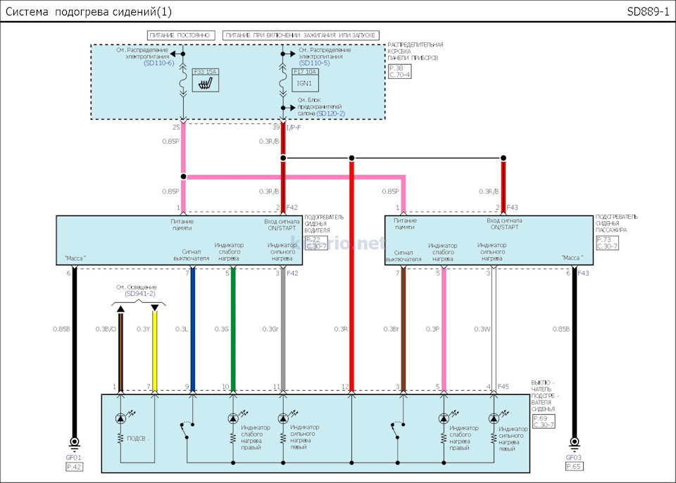

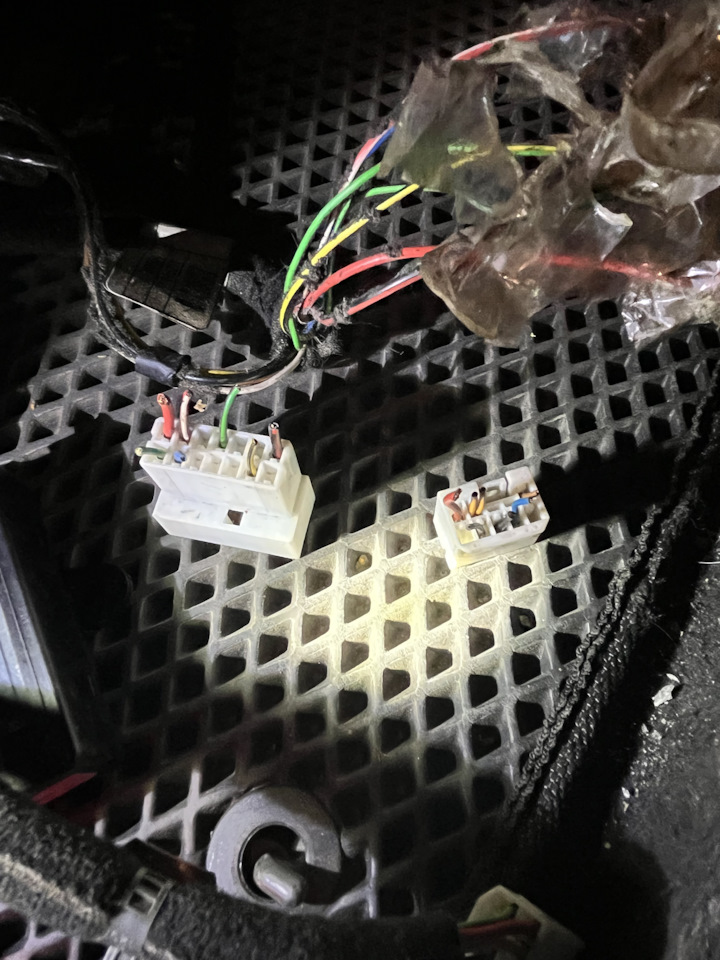

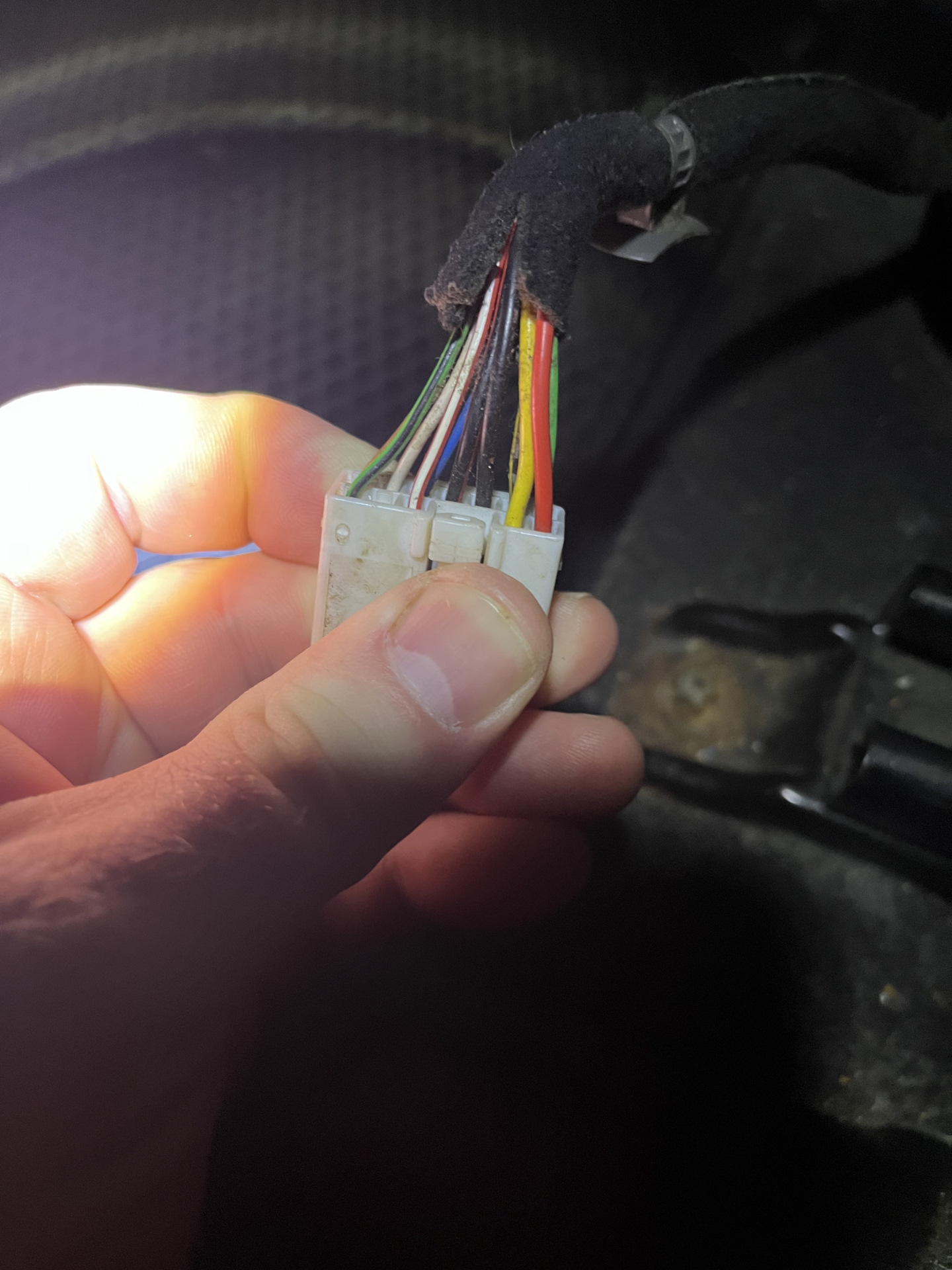

Всем большой привет 👋 Солярис 2015 г сиденья 2017 все соединил не работает ) разница 6 проводов от хендай Соляриса 2015 в ход штекера сиденья от хендай Соляриса 2017 г. 7 проводов расцветка разная . При включении моргание кратковременное кнопки индикации. Вроде все так просто, но и сложно ))
Здравствуй, разреши тебя поправить для точности, на фото с "распиновкой" важно для проверки 1 и 6 это ntc резистор в роли датчика а 2 и 7 это сам нагрев сидений. мне твое описание помогло но чуть в начале запутало. Будь здоров)
Тоже самое я тоже чуть не написал…
Хотя меня сразу смутило что 2 и 7 заведомо толще сечением.

Хочу вас не много поправить. На первом фото нумерация: 1,6 — это контакты на термодатчик; 2 — "+" подогревов; 7 — "масса" подогревов.
Не могу понять какие пины нужно померить сопротивление что бы узнать цел ли сам обогрев?
Так там их всего-то два пина ))) На стыке спинки и сиденья (под общивкой) есть разъем — его рассоединяете и разъем со стороны сидушки — проверяете мультиметром.
А если у блока управления как у Вас на фото? или там не стоит?
Зачем у блока управления проверять, если вам нужно проверить именно сам обогрев?

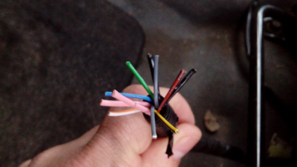

Добрый день.поставил я себе сидения от-соляриса с подогревом в калину, хочу подключить, со схемами проблематично обстоят дела, не могли бы вы мне простым языком обьяснить, какой провод куда?и какую кнопку использовать, заранее спасибо!
разобрался ?

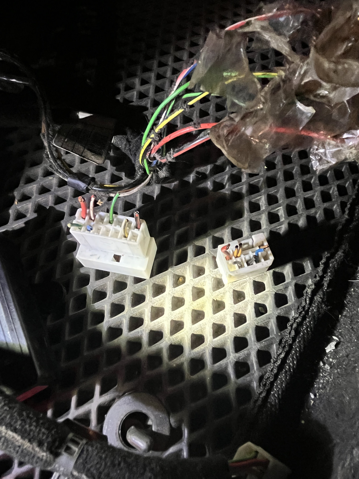

Я так понимаю на "Разъем жгута, которой идет к разъему блока управления подогревом сидения." Просто подвязаться к нужным контактам?
Не подскажите где достать разъёмы?
Верно. А вот где сам разъем достать — увы.не подскажу…
Спасибо))
Я уже как только не гуглил, пока не нашёл…
тут вариант — только с разборки хендай/киа автомобилей найти его…
Электрики… Нужна помощь пин 3 замыкается + или —
Первая схема пин 3, кнопка режима включения — там + или -? В остальном все понятно более чем.
Через кнопку вы подаете "+" в блок управления подогревом сидения. (На схеме: a.d-cd.net/172d60es-960.jpg — это указано)

На питание самих элементов обогрева и провод "массы" — не менее 1мм2, остальные 0,5-0,75мм2.
единственно, пока недопер никак про то, какие провода тянуть от сидухи к выключателю? и чо за постоянный плюс к сидушке? он у меня батарею не сожрёт? я думал плюс идет на кнопку, а уже с нее на сидушку?
Постоянный плюс идет к блоку управления обогревом сидений — он питает сам блок (там потребление совсем мизерное, так что переживать не стОит )…
а если я возьму плюс после зажигания — ничего страшного? у меня просто в Спектре есть свободный в блоке предов в салоне, но он после зажигания идет.
второй вопрос — у меня штекер с проводами выходит из блока, по цветам провода как понимаю одинаковы? те что идут на блок и те что выходят?
ну и третий вопрос — для чего два плюса там?один постоянный и второй после зажигания? можно ли на оба провода бросить плюс после зажигания?
Постоянный плюс — питание самого блока управления подогревом. Плюс после зажигания — питание самих нагревательных элементов. Досконально в схемотехники самого блока я не разбирался, да и не к чему мне это, поэтому не могу сказать как поведет себя блок управления обогревом если на вход для постоянного питания подавать каждый раз питание после зажигания.
