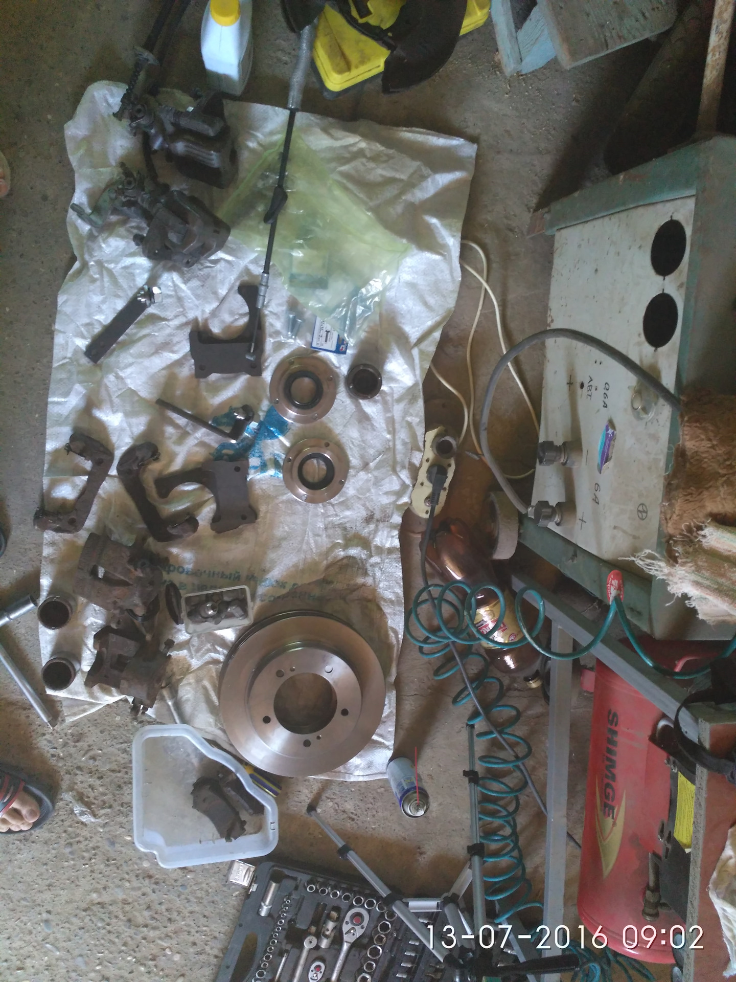

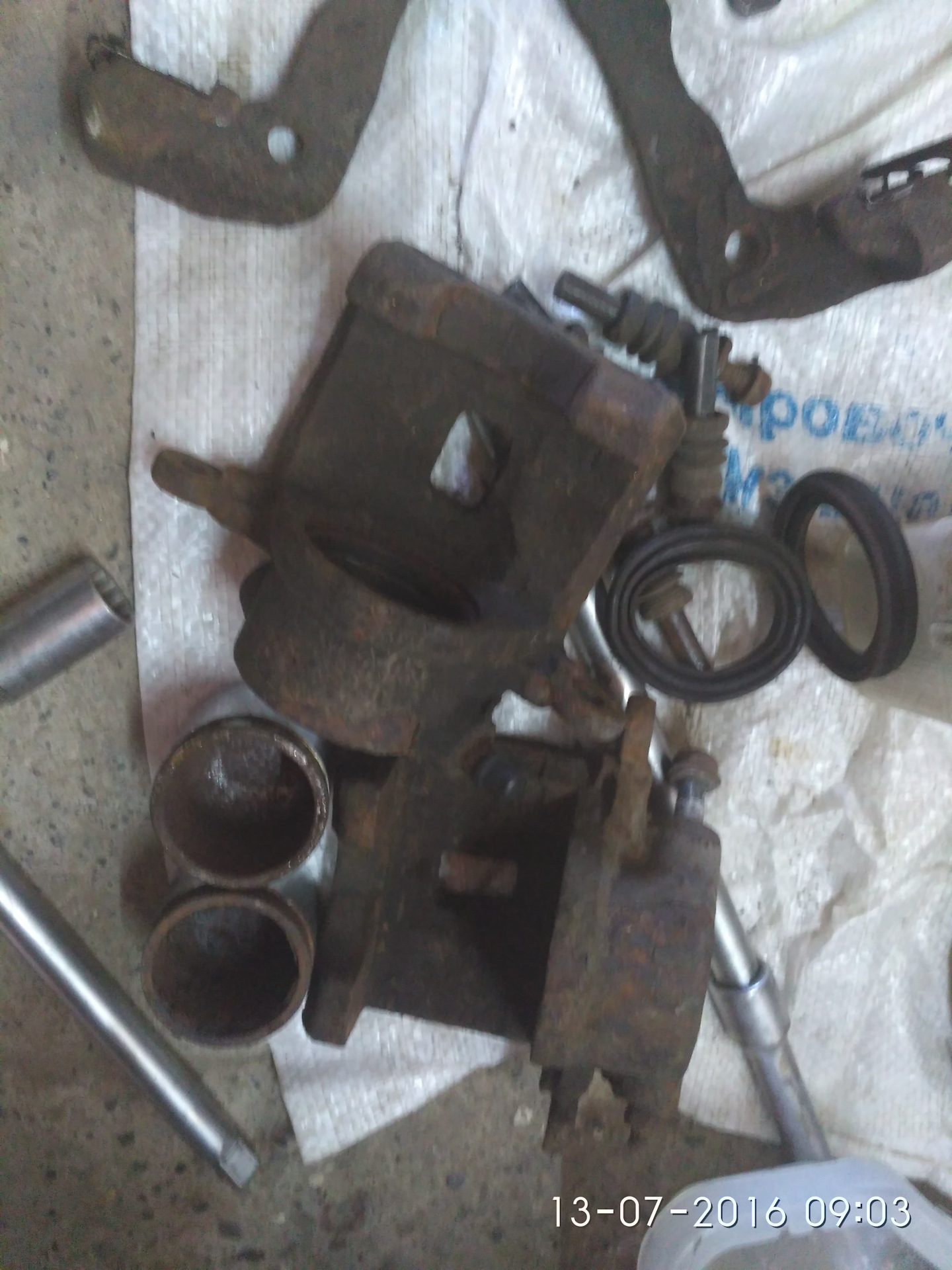

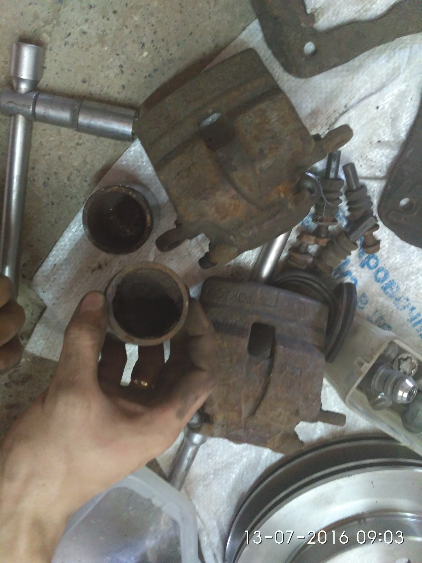

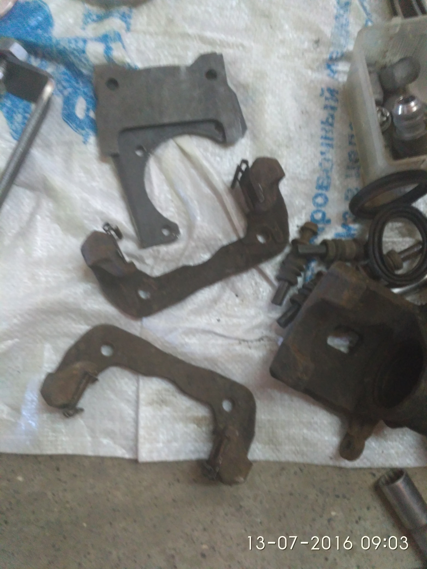

С таким лозунгом начался сей тюнинг. Давно заказал у Счаслтивого полный набор для переделки на задние тормоза от аккорда. Сразу хочу сказать спасибо Андрею, за терпение, ибо скорее всего задолбал его расспросами в процессе переделки) Суппорта купил на местной разборке за 6тр за пару, суппорта были в идеале, все резиночки как новые, машина то ли 2008, то ли 2009 года, точно не помню, кузов CL9. Можно поискать и дешевле, но я решил уже брать тут. Так как надо прокачивать тормоза, а у меня появилась мысли совсем поменять тормозуху, то решено и передние менять на вентилируемые от витары. Тут все гораздо хуже оказалось, найти живые тормоза от витары каких то там 1996-98 годов оказалось очень сложно. Помог товарищ с сузуки клуба, откликнувшийся на объявление о покупке. Суппорта он разобрал, и отправил. Состояние у низ было на тот самый 96 год) Для оживления пришлось брать полный ремкомплект резинок, штуцеров для прокачки и новые цилиндры. Номера:
Перед:
1. ремкомплект D4268 AUTOFREN
2. цилиндры P544904 FRENKIT
3. штуцера купил магазине ваз по 40р штука
4. тормозные диски вентилируемые витара 09685910 BREMBO
5. колодки наперед D9019M KASHIYAMA
Зад:
1. тормозной диск от передка назад 08B30410 BREMBO
2. втулка стопорная 4348577E51 SUZUKI
3. подшипник DG357222DWC4 KOYO
4.тройник для тормозных трубок T126 WP
5. трубка WP130 WP
6. трубка WP120 WP
7. трубка WP118 WP
8. колодки назад PN8397 JNBK
Также покупаем тормозуху, я купил еще масло в задний мост.
Витаровские диски отдаем токарям на проточку центрального отверстия) у витары 107 у нас 108.5, с меня взяли 200р(30 минут).
На этом подготовка вроде закончена. Далее будет установка) Точка невозврата пройдена, джимник вне закона, как все узаконить не знаю, и думаю это маловероятно)
