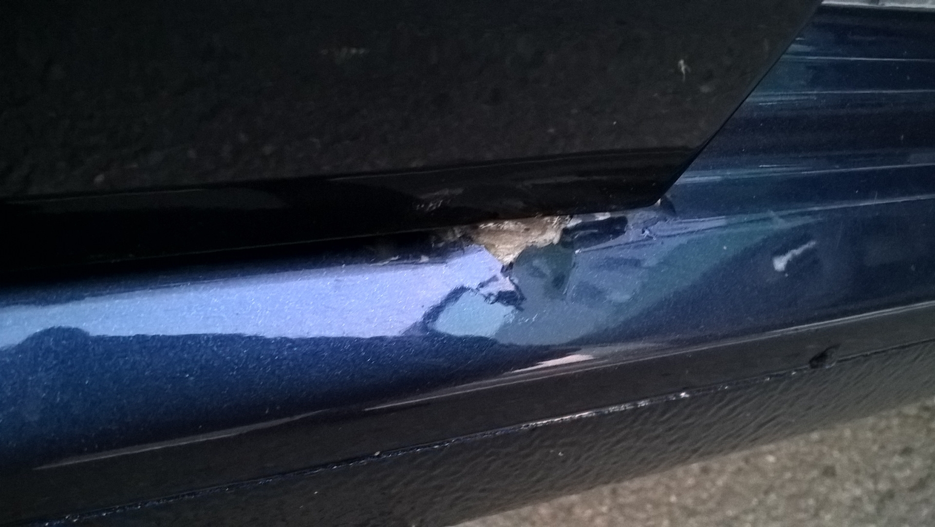

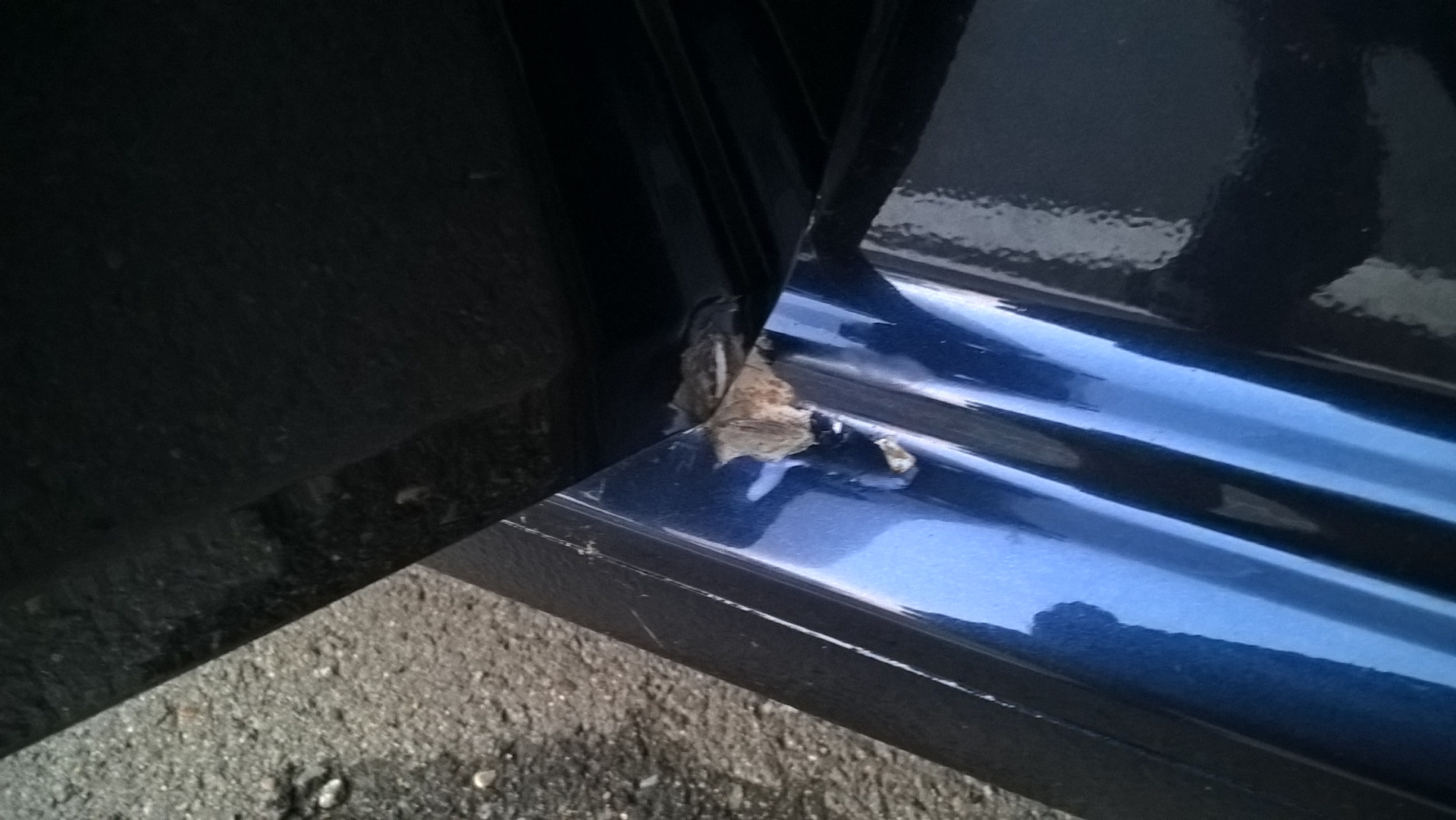

Буквально на днях мыл машину и обнаружил вот такую неприятность:
Полезла краска на пороге. =((( Причём такое ощущение, что под ней нет грунта. Гарантия на машину уже кончилась.
А вообще, весной прошлого года мне этот порог ремонтировали. Целиком красили его или нет я не знаю, но сам ремонт был под передней дверью, а сейчас краска полезла под стойкой, между дверями. Не снимали же они краску с порога целиком! Порог не меняли, только вытягивали и красили. Ремонтировали, кстати, по КАСКО в стороннем сервисе по направлению ОД, т.к. своего кузовного цеха у ОД нет.
Так вот вопросик, господа, если конечно кто-то юридически подкован: куда обращаться? К ОД, который направил в этот сервис? Или напрямую в сервис? И есть-ли вообще смысл раз гарантия на машину кончилась, а красили больше года назад?

У вас именно в этом месте возможно вообще не красили. Тут все прозаичнее, так как метал оцинкованный, то ввиду окисла цинка под краской в местах соприкосновениях резиновых уплотнителей, краска начинает отслаиваться. Та же самая ситуация у меня на пороге в месте соприкосновения уплотнителя нижнего уголка водительской двери. Так же на арках может вылезать… В местах соприкосновениях брызговиков к крыльям… Это все минусы оцинковки, . зато нет ржи…
Такое ощущение, что угол двери при открывании цепляет порог, возможно когда красили снимали дверь и поставили обратно неровно.
Ну тогда краску содрало бы моментально, а не спустя год. Да и осталась бы потёртость, а не такое пятно.

Меня удивляет, что краска до металла слезла, причём там, где повреждений не было. Вот это как? Даже если порог целиком красили, не снимали же они краску полностью? Да и цинк заводской на месте.
