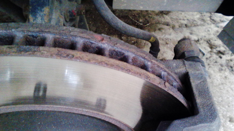

Давно собирался отписаться по проявившейся у многих сидоводов проблемке.
При пробеге около 35-40 тысячах км появляется стук при торможении (особенно когда тормозные диски хорошо прогреты). Первым делом начинаем грешить на посторонний предмет, попавший под машину, потом на кривые тормозные диски и далее по списку… Но все дело оказывается в образовавшейся за определенный пробег окалине на торце тормозного диска, которая начинает задевать за суппорта. Ни на одной машине ранее такого не замечал.
Решается просто — в моем случае заехал на шиномонтажку и попросил снять передние колеса (самому было неохота поддамкрачиваться и крутить гайки), затем молотком (взятым у монтажника) оббиваем всю гадость с торцов дисков — а там ее очень немало скапливается. После этой нехитрой процедуры все приходит в норму и паранойя при торможении отпускает)))
Фото гадости прилагаю:

Да это беда у всех, кто ездит по нашим соленым дорогам, после 2 -x зим, сразу думал сточило диски, а нет окалина 3 мм, отколачивал где отверткой с напильником, где и молоточком пришлочь, главное что из- за неё чуть снял диски она и проявляеться с нутри диска .Интересно от чего она, от колодок или от грязи с солью ?

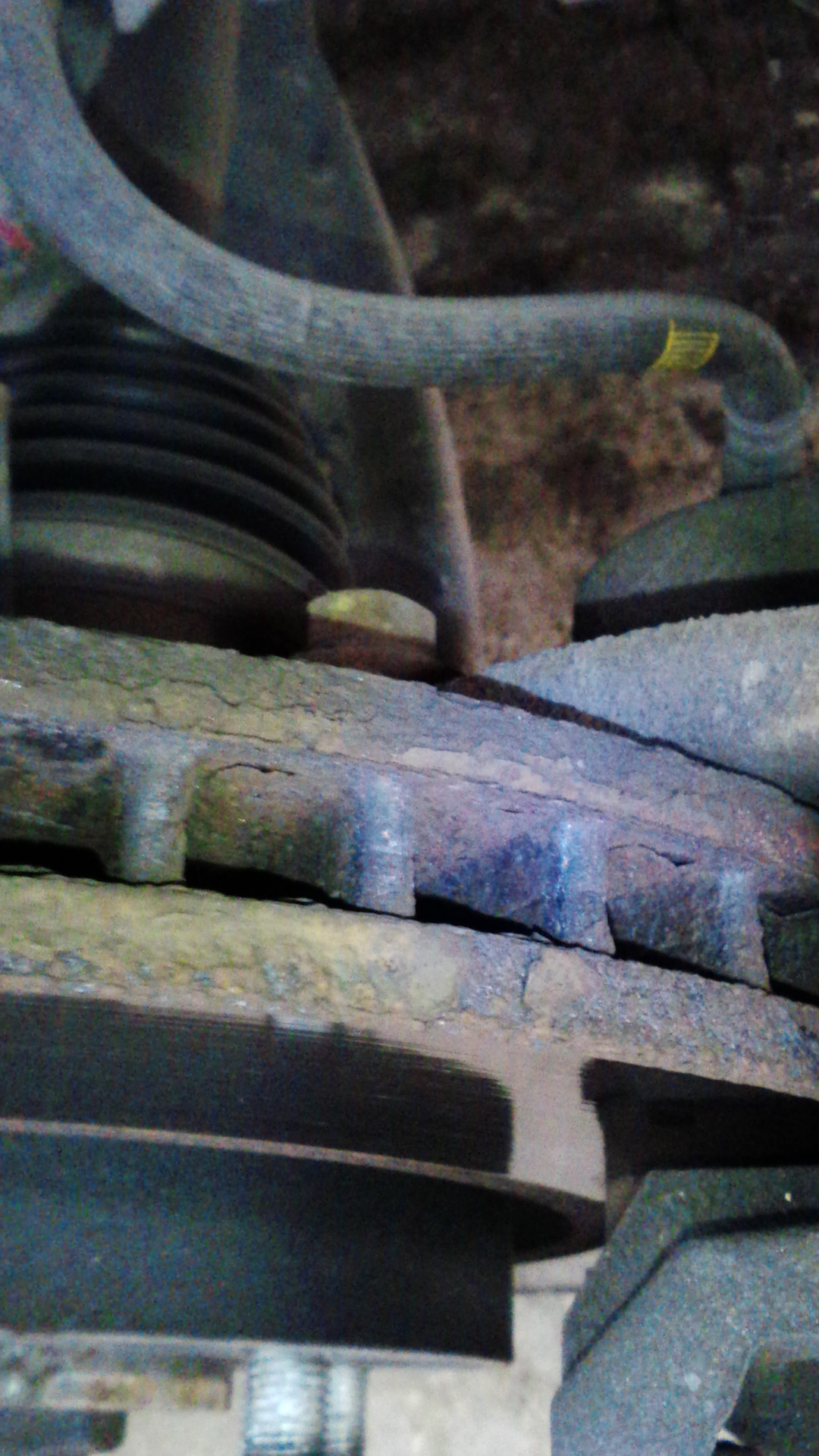

Думал только у меня та3ая проблема. Окалина в моем случае была примерно 3мм. отбил молотком, ну и раз полез, разобрал, почистил и смазал торцы колодок. Обнаружил след в ком месте где окалина задевала о прижимную пластину.
Вылезла такая проблема на 15000км. Устранил с помощью крупного напильника. Снял колесо, завел мотор и поставил на передачу, на крутящемся диске, как на наждаке снял эту хрень напильником. Заодно снял фасочку от износа.
Главное не забыть опустить стекло, иначе сработает блокиратор дверей и в машину потом не попасть.

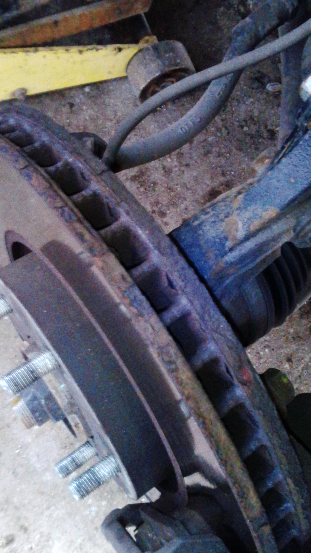

На фото результат.
65 к ещё не было проблем)) а вообще окалина это норма на любой машине такое бывает. Так что сид это как и любая другая машина))
Окалина у всех — это факт, но вот шумит она при торможении далеко не у всех автомобилей)
шумит это как ? если вибрация значит хана диску он ведёный
Тоже колупал на пробеге 34000
Подтверждаю. Так же скаливается окалина на кромках, хоть и щитки есть. Маленьким молоточком легко отколупывается. На 90 000 недавно, отбивал при обслуживании.
отковырял эту шнягу отверткой не снимая колес, у официалов такая процедура (называется проточка диска) стоит — 1800 руб.

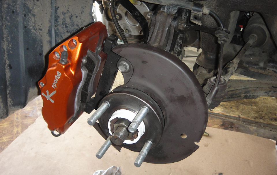

Прочитал выше про экран.А что, нет с внутренней стороны грязевого экрана?
Экрана и на фото не видать…
Ну может украли в сервисе?))) Странно, что его вообще нет.
На Сиде экраны только на задних тормозах установлены. На передних нет с завода.
Во дают. Даже у меня есть, правда у передних пришлось обрезать снизу загиб, большие тормоза не лезли в них.
