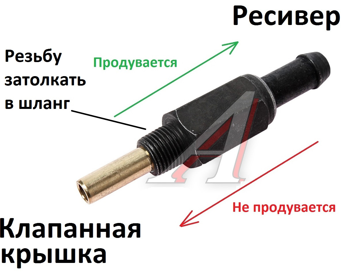

— в случае ТО не продувайте сжатым воздухом, не трясите клапан. Достаточно промыть карбклинером и просушить.
— старайтесь ставить клапан вертикально, что бы продувался снизу вверх. У клапанов хёндай можно отпилить латунную трубку, так он будет короче и легко встанет вертикально около дросселя

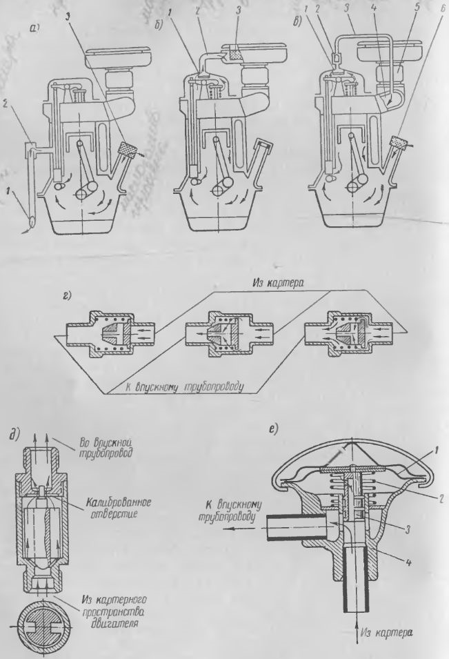

1 -Схемы вентиляции картерного пространства двигателей: а) открытая; б) закрытая вытяжная; в) закрытая приточно-вытяжная; г), д). е) — конструкции автоматических регулирующих клапанов закрытых систем вентиляции
— До 1961 года все автомобилестроение применяло в выпускаемых транспортных средствах открытую систему с эжекционным принципом действия, в которых для вывода из картера газов использовали эжекционную трубку, проходящую вдоль всего двигателя к нижнему поддону картера. Схема открытой системы вентиляции изображена на рис. 1, а. Когда машина двигалась, возле края трубки 1 образовывалось незначительное разрежение, хорошо влияющее на вентиляцию картера. Чтобы предотвратить прямой выброс капелек масла с картерными газами, эжекционная трубка углублена в камеру 2. Воздух в картер поступает через маслозаливную горловину, крышка 3 которой снабжена фильтрующей набивкой. Такую систему вентиляции имеют двигатели автомобилей «Запорожец», «Чайка», Урал-375, МАЗ.
— Чуть позже результаты, проведенных компанией GENERAL MOTORS исследований доказали, что основное количество вредных веществ, образующиеся в следствии неполного сгорания углеводорода, выбрасывается в атмосферу именно через эжекционную трубку системы вентиляции. В следствии этого открытия, начиная с 1961 года, все автомобили, поступающие в продажу в штат Калифорния (Америка), были обязаны оборудоваться закрытой вытяжной системой, а с 1962 года, это требование начало действовать на всей территории США.
— На рис. 1, б показана схема закрытой вытяжной системы вентиляции. Газы отсасываются здесь из-под крышки клапанного механизма через эжекционную трубку 2, выведенную во входную горловину воздухоочистителя. Перед выходом картерных газов из-под крышки клапанного механизма установлена маслоотражательная шторка 1. Смешиваясь с потоком воздуха, картерные газы проходят через фильтрующую набивку 3 воздухоочистителя и освобождаются от капелек масла, сконденсировавшихся паров волы и прочих примесей (двигатели МЗМА-408, ЗМЗ-21 и до) Если воздухоочиститель имеет сухой бумажный фильтрующий элемент то картерные газы необходимо отводить во впускной тракт в зону за воздухоочистителем. В этом случае на пути картерных газов Устанавливается самостоятельный фильтрующий элемент. Благодаря простоте конструкции эти системы получили широкое распространение, особенно на зарубежных двигателях.
— На рис. 1, в представлена схема закрытой приточно-вытяжной системы вентиляции, где картерные газы по трубке 3 удаляются в задроссельное пространство впускного тракта 4. Следовательно, картерные газы не проходят через дозирующие органы системы питыния и не загрязняют их, однако оказывают влияние на работу — карбюратора 5, снижая разрежение в его каналах. Чтобы свести кминимуму влияние такой системы вентиляции на смесеобразование она снабжается клапанным устройством 2, регулирующим интенсивность удаления картерных газов. На выходе газов из картерного пространства установлена маслоулавливающая набивка или маслоотражательный козырек 1. Воздух для продувки картерного пространства поступает через маслозаливную горловину 6, оборудованную фильтрующим элементом (двигатель ЗИЛ-130 и ряд двигателей американской фирмы «GMC»). Наличие клапанного устройства усложняет систему вентиляции и увеличивает вероятность выхода системы из строя.
— Конструкции клапанов, применяемые в системах вентиляции, выполненных по схеме рис. 1, в, показаны на рис. 1, г, д, е.
— Принцип работы автоматического клапана типа флуометра (плавающий клапан (далее по тексту «PCV клапан»)) рассмотрим по схеме рис. 1, г. Клапан грибовидной формы со сквозными радиальным и аксиальным отверстиями в нерабочем состоянии отжат пружинкой в крайнее правое положение и своей пяткой закрывает канал, сообщающийся с картерным пространством. При пуске и работе двигателя на холостом ходу, когда во впускном трубопроводе возникают большие разрежения, клапан, преодолевая сопротивление пружинки, подсасывается к каналу, сообщающемуся со впускным трубопроводом, и перекрывает его своим носком, а картерные газы проходят через калиброванные отверстия в самом клапане. По мере открытия дроссельной заслонки разрежение во впускном трубопроводе уменьшается, клапан отжимается пружинкой от седла и потоком газов удерживается в некотором среднем положении.
-Существует еще и так называемый режим обратной вспышки, при котором горящие газы из цилиндра прорываются во впускной коллектор. В этом случае клапан PCV находится под действием давления, а не разрежения, поэтому полностью закрывается, исключая возможность поджога находящихся в картере паров топлива.
— Аналогично работает клапан системы вентиляции двигателя ЗИЛ-130, конструкция которого показана на рис. 1, д. В нерабочем положении автоматический клапан нижним коническим концом перекрывает канал, соединяющийся с картерным пространством. При пуске и работе на холостом ходу клапан подсасывается вверх иигольчатым носком частично перекрывает выходное отверстие в корпусе клапана. На режимах средних и полных нагрузок клапан опускается и удерживается потоком примерно в среднем положении.

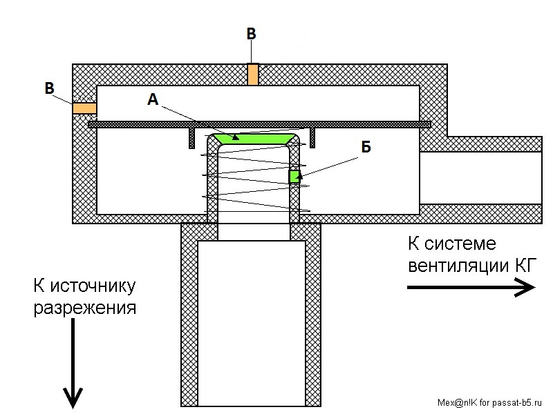

— Помимо плавающих автоматических клапанов в системах вентиляции применяются управляемые мембранные клапаны, изменяющими проходное сечение канала вентиляции в зависимости от режима работы двигателя.
— Конструкция мембранного клапана показана на рис. 1, е. (далее по тексту «Редукционный клапан») Корпус 4 клапана над мембраной 1 через отверстие сообщается сатмосферой, а полость под мембраной соединена с впускным трубопроводом. Мембрана, нагруженная пружиной 2, связана штоком с полым золотником 3, который располагается в трубке, соединенной с картерным пространством. По мере прикрытия дроссельной заслонки разрежение во впускном трубопроводе и в нижней полости клапана увеличивается. Мембрана прогибается вниз и золотник начинает перекрывать отверстие в трубке, снижая тем самым интенсивность отсоса газов из картерного пространства. Мембранные клапаны достаточно эффективны и получили самое широкое распространение в автомобильных двигателях иностранных и отечественных производителей.

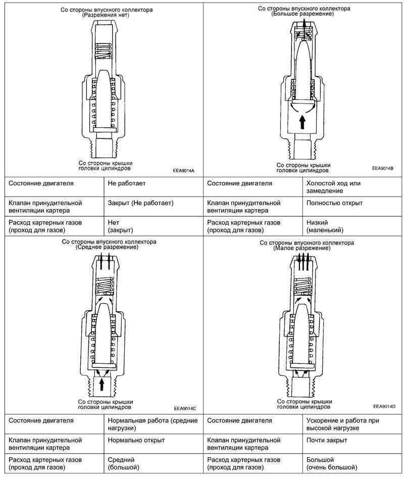

Принцип работы PCV клапана.
*Из данной статьи понятно, что еще в середине прошлого века были разработаны сложные системы управления вентиляцией картерных газов. Данные системы и по сей день устанавливаются на модели зарубежных и некоторых отечественных производителей. ВАЗ в этом вопросе, как всегда подотстал. Будем исправлять.

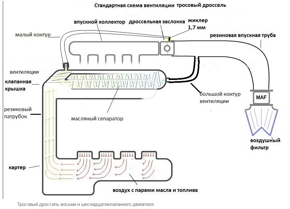

На данных рисунках изображены схемы вентиляции картерных газов, применяемые на всех (нива, приора, гранта, калина, датсун, инжекторные жигули) вазовских семействах двигателей. Схема вентиляции картера представляет из себя два контура вентиляции которые работают на разных режимах нагрузки и оборотах.
1 схема работы вентиляции картерных газов.
Описание работы:
Малый контур вентиляции:
— подключен к клапанной крышке и впускному коллектору, в за дроссельное пространство. Данная схема подключения обеспечивает интенсивную вентиляцию картера за счет разряжения, возникающего во впускном коллекторе, при закрытом дросселе. Что бы разряжение впуска не вытягивало слишком много картерных газов и не создавало в картере сильного разряжения сечение малого контура ограничивается жиклером (впрессованным в шланг при Е-ГАЗе, в модернизированной системе жиклером является заужение трубки малого контура, или жиклером в корпусе тросового дросселя), диаметром 1,7 миллиметров. Данный контур работает в районе 800-2000 оборотов.
Большой контур вентиляции:
— подключен к клапанной крышке и воздушному патрубку, в пред дроссельном пространстве. Данная схема подключения обеспечивает интенсивную вентиляцию картера на повышенных оборотах. Сечение большого контура 16-18 миллиметров.
Достоинство:
— Данная схема довольна проста, как в обслуживании так и в реализации.
Недостатки:

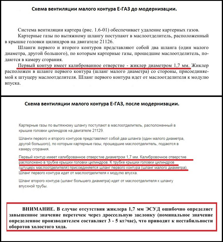

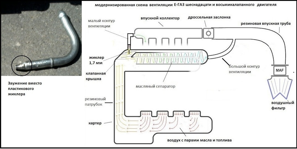

— Проблема заводской системы в том, что жиклерное регулирование вентиляции картера морально устарело и не способно обеспечить оптимальный уровень пропускной способности во всем диапазоне оборотов.
— При жиклерной системе весь внутренний объем двигателя будет работает как параллельный ресивер, весьма значительного объема. Подключенный к впуску в обход дросселя картер создает эффект подсоса воздуха, только подсасывается не чистый воздух, а грязные картерные газы. Так же картер, своим объемом, будет демпфировать показания расхода воздуха. Внутренний объем картера и большой объем картерных газов, поступающих во впуск на малых оборотах, мешают качественному смесеобразованию. К тому же такая система вентиляции сильнее выбрасывает масло в ресивер.
Для лучшего понимания работы заводской системы вентиляции рассмотрим подробнее основной недостаток. Представим, что машина едет с горки, передача включена. Что в этот момент происходит с двигателем. Повышенные обороты двигателя, при снижении нагрузки, обеспечивают интенсивное охлаждение двигателя. Повышенное давление и расход в масляной системе, улучшит охлаждение и смазку трущихся элементов. А что же расход. По идее мозги отключат подачу топлива, или уменьшат его количество ниже холостого хода. И тут вроде все хорошо, к чему столько букв? Самое интересное начинает происходить системе в вентиляции картерных газов. Двигатель имеет повышенные обороты, допустим 2000-3000. Значит и разряжение создаваемое внутри впускного коллектора будет увеличиваться, двигатель начнет работать как вакуумный насос. Увеличиваться будет и расход картерных газов через малый контур. Вроде то же не плохо. Но картерных газов, при малой нагрузке, так же мало и в картере создастся высокое разряжение (как стало понятно из теоретической части, это не есть хорошо). В результате произойдет следующее, подключится большой контур вентиляции. В нем нет никаких регулирующих клапанов, оба контура подключены в один объем маслоуловителя, а значит сильное разряжение в картере затянет свежую порцию воздуха в обход дросселя. Расходомер (ДМРВ или связка ДАД и ДТВ) покажет увеличенный расход воздуха, мозги попытаются прикрыть дроссель. Поняв, что это не возможно, он и так закрыт, последует коррекция обедненной смеси увеличением подачи топлива. Это и вызывает сильную вибрацию, рывки и удары в трансмиссию на автоматах и механике в ползущем режиме пробок, при включении кондиционера и буксировке. В общем любой режим работы двигателя при малых оборотах и большой нагрузке.
-Пример поведения двигателя без клапана при включении кондиционера. Происходит следующее, муфта компрессора подключается, нагрузка возрастает скачкообразно. Воздуха двигателю не хватает, он его начинает тянуть из картера в обход дросселя. Происходит провал оборотов. Мозги так же в курсе включения муфты и так же подают больше воздуха, открывая дроссель. Происходит резкий скачек оборотов. Мозги видят увеличение кислорода, перекрывают дроссель. Машина дергается, удар по трансмиссии. И так до бесконечности.

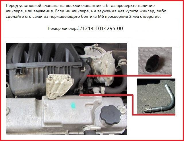

— * Исходя из практики установки клапанов нередки случаи отсутствия жиклеров в малом контуре вентиляции картера на Е-ГАЗ. Отсутствие жиклера может выдаст большой расход, сильные дерганья двигателя, слабая тяга на малых оборота, вибрация с небольшими провалами при включении муфты кондиционера.
—Для тех у кого в шланге не оказалось жиклера, вот его номер "Жиклер шланга вентиляции картера 2170, 2190, 21214, "Калина 2" (21214-1014295-00)". В основном это машины с Е-ГАЗ с двигателями 21126 и 21116, на машинах с двигателями 21127, 21129, 21177 и прочие движки последних годов выпуска должна применяться модернизированная система вентиляции, но это не факт. Так как речь идет об ВАЗе.

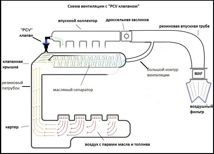

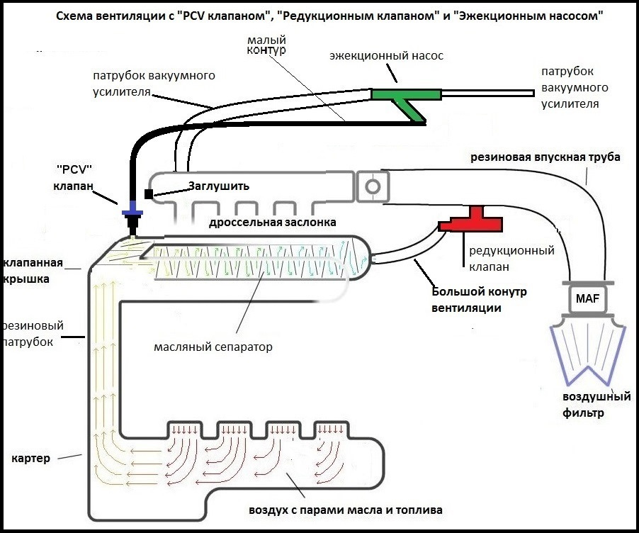

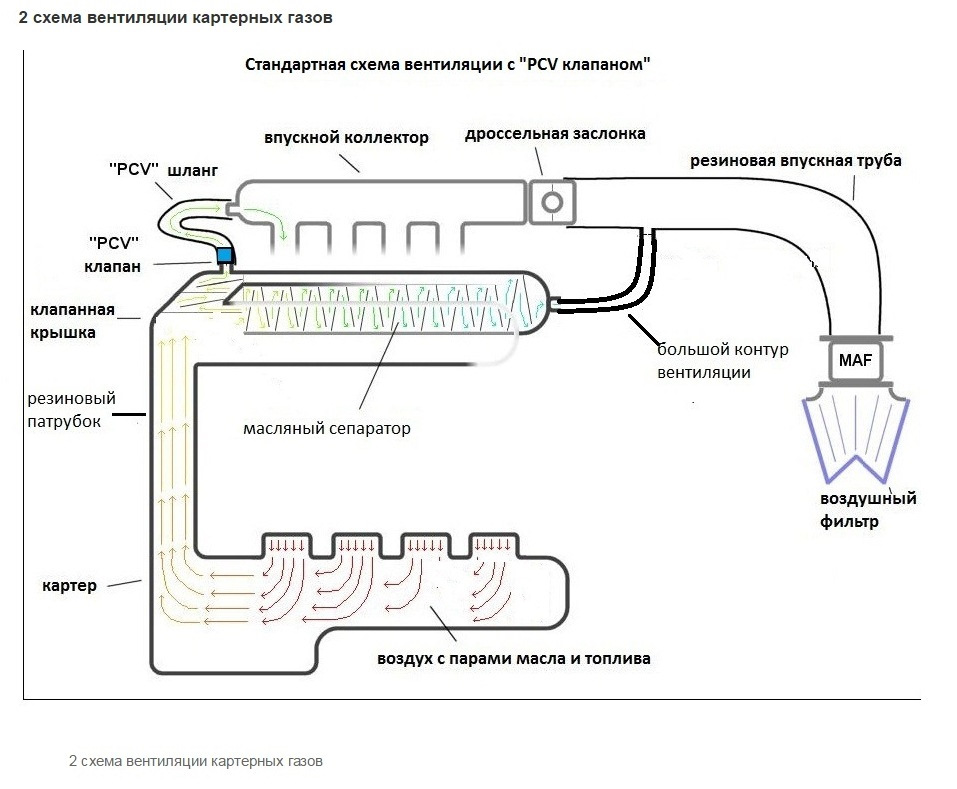

2 схема вентиляции картерных газов с ПСВ клапаном для Е-ГАЗ и троссовым дросселем
— Для того, что бы картерные газы не перетекали из картера в ресивер бесконтрольно и в большом количестве систему вентиляции необходимо модернизировать заменив морально устаревшую систему с жиклером на современную с регулирующими клапанами.
— Начнем с «PCV клапана». На схеме 2 показано место его установки, клапан подключается последовательно в малый контур перекрывая его при увеличении и отсутствии разряжения (в теории описана работа этого клапан "рис. 1г"). Простое и гениальное изобретение. Данная схема требует минимум переделок и используется на подавляющем большинстве иномарок.
Достоинство:
— Поддерживает расчетное разряжение в картере, что способствует снижению старения масла, снижению выбросов его во впуск.
— За счёт контроля перетечек картерных газов улучшается смесеобразование.
— Снижение вибронагруженности на ХХ.
— Снижение ударных нагрузок на трансмиссию.
— Клапан поставленный на авто с кондиционером помогает двигателю без рывков и просадок оборотов принимать нагрузку от компрессора, обогревов переднего и заднего стекла.
— Так же клапан помогает при езде внатяг, и режимах на которых двигатель на малых оборотах испытывает большую нагрузку, к примеру буксировка.
— Так же к достоинствам можно отнести простоту реализации, минимум переделок, низкая цена в районе 500-600 рублей необходимы клапан PCV 2674021314 HYUNDAI/KIA и 40-50 сантиметров 8-6мм маслобензостойкого шланга.

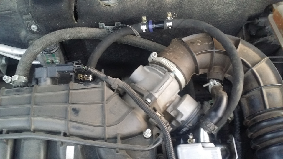

Примеры установки PCV клапана в малый контур:
Гранта механика 11186 Е-ГАЗ
Гранта механика 11186 Е-ГАЗ тяжелая ШПГ
Гранта робот 21127 Е-ГАЗ
Калина Кросс механика 21127 Е-ГАЗ прошивка
Приора механика 21126 тросс
Приора механика 21126 Е-ГАЗ клапан Honda 17130 RBB 003
Веста робот 21179 Е-ГАЗ
Шеви Нива механика 2123 тросс

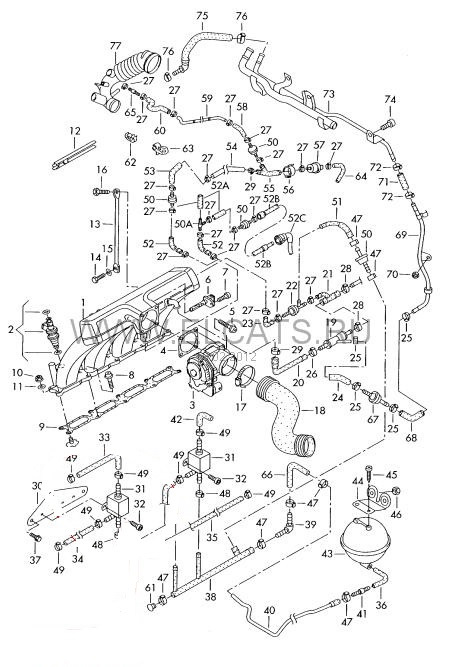

На данный момент отказался от третьей схемы в пользу схемы два. Почему? Дело, по большей части, в низком качестве сборки и комплектующих завода. Первым делом проблема в самой вентиляции картера, ее патрубках, соединениях и трубках малого и большого контура. После замены трех патрубков малого и большого контуров, ремонта сапуна и замены их хомутов на винтовые на малом и большом контуре и самозатяжных на сапуне, с протяжкой клапанной крышки получаем герметичную систему без подсосов. Далее замена клапана вакуумного усилителя на клапан от митсубиши, кстати на вестах клапан конструкции как у митсубиши, думается не зря. Редукционный клапан и эжекционный насос уже не так сильно влияют на работу двигателя и тормозов. Так, что отремонтируйте вентиляцию картера и замените клапан вакуумника прежде чем закупать детали для схемы три.
Но и это еще не все. Концерн VAG использует на своих моделях, с автоматом, еще более интересную систему вентиляции картерных газов. Для улучшения работы тормозной системы, облегчения процесса удержания машины на тормозах в режиме «D», применен «Эжекционный насос». Вещь очень интересная, за счет потока картерных газов, от малого контура, происходит усиление разряжения в трубке идущей к вакуумному усилителю. Происходит это на малых оборотах, что очень помогает при езде по пробкам. Постоянно держать ногу на тормозе не очень легко, а этот насос задачу облегчает.
Достоинства: вибрации, провалы, трансмиссионные удары все это остается в прошлом. Двигатель начинает вести себя более спокойно.
Недостатки: сложная конструкция, необходимо следить за состоянием системы вентиляции картерных газов, чистить, менять клапаны.
*Все недостатки на столько не существенны, так как комфорт от вождения повышается на порядок.
*Схема создавалась под автомат.

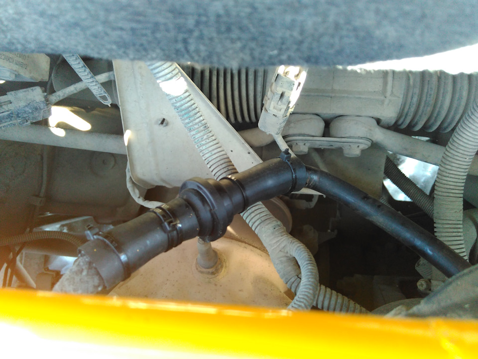

Пример установки эжекционного насоса, ПСВ и редукционного клапана:
ВАЗ 2107 трос

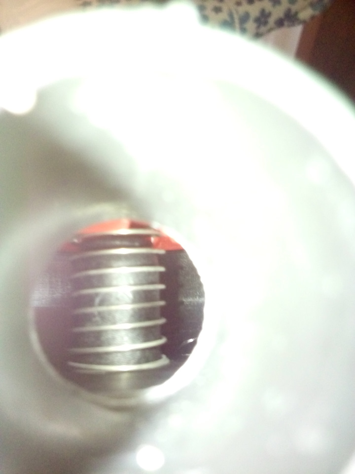

1 Проверка ПСВ клапана:
Проверка клапана:
— при работающем на холостых оборотах, прогретом до нормальной рабочей температуры двигателе отсоедините клапан со стороны крышки головки цилиндров.
— прижмите палец к отверстию в клапане pcv — должно ощущаться разрежение, в противном случае удостоверьтесь в проходимости шланга, штуцера на впускном трубопроводе и собственно клапана.

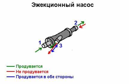

3 Проверка эжекционного насоса:
Срок замены клапана 90т.км. пробега машины, далее каждые 50т.км. пробега машины.

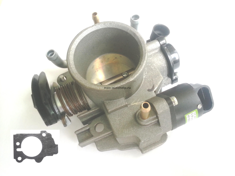

На нивах стоит дроссель от 2112, разница только в байпасном канале( на ниве диаметр больше на 2 мм. Верхний патрубок вентиляция картера, нижний адсорбер.Вход паров сделан у клапана хх. Может в этом секрет не идеального хх классического двигателя) .

У меня 21126 Е-Газ. В шланге был жиклер, где-то на расстоянии 2 см от края шланга со стороны крышки ГБЦ. Заказал от Мерседеса клапан, потому что ранее заказанный в Exist клапан от GM отказались везти. Установил, проехался, прикинул… Холостой ход так же прыгает, в динамике разгона и плавности работы пока тоже не ощутил разницы. Мощные потребители вроде не особо на бортсети отражаются, у меня релюхи с ШИМ.
У меня вопрос кто как крепил к штуцерам блока и ресивера шланг. Сам клапан диаметром 8 мм, соответственно шланг взял 8 мм. А у штуцеров диаметр по 6 мм. Я изолентой перемотал для увеличения диаметра и шланг натянул, но это колхоз. Нигде не могу найти переходник 6 на 8. Хотелось бы штатно нормально с хомутами закрепить — сначала шланг 6, потом переходник 6 на 8, потом шланг 8, потом клапан итд. Даже сейчас уплотнение из изоленты хреново выглядит и доверия не внушает, может соскочить даже с хомутами.

К крышке ГБЦ и ресиверу 8мм шланг хорошо притягивается винтовыми хомутами. Кто ставил проблем не было. По поводу клапана пишут, что от мерса как то ни так работает, вроде как шевроле лучше. Но у меня оба и оба работают одинаково. А что за реле с ШИМ?
Да там уже раком надо стоять над шлангом если со всей дури крутить винт хомута, неудобно и боязно что можно пластиковый фланец обломить у ресивера., шланг перекручивает…
www.12vi.ru/765/887/6731.html использую на обогрев заднего стекла и 2 такиж же на контуры обогрева ветрового стекла.
Не надо там раком стоять:) Шланг притягивается без усилий, сидит плотно, с завода хуже прикручивают к слову. Себе прикручивал так же все было герметично, а со стороны клапаннной крышки можно на все длину штуцера шланг насадить и тогда только ножом срезать при замене. По поводу работы клапана нужно или чуть подождать до адаптации перетечек у ЭБУ, либо менять на шевроле. Сколько людей ставят на механику у всех разная реакция на него от двигателя. Кто пишет о мягкой работе, кто о лучшем переходе с газа на бензин и и т.д. Но автоматы реагируют абсолютно одинаково. ВАЗ не держит стабильного качества наверно в этом дело.

Я переходник сделал из шланга внутренний диаметр которого 8 мм.его одеваемся на клапан и в него же вставляем тонкий шланг, для облегчения задачи я ножом слегка подрезал край тонкого шланга (получился конус)и прежде чем вставить слегка маслом мазнул.зашло с натягом, вылететь не сможет.Для успокоения души поверх затянул пластиковым хомутом.
Нифига себе конструкция. Тонкий шланг родной, заводской? Если так, советую заменить он рвется от малейшего натяжения. Когда в него вставил клапан от шевроле, у него патрубки тоньше мерсовского, порвался через неделю. Машина стала тупить, дергаться искал долго причину. Разобрал всю систему вентиляции только тогда увидел, что от патрубка клапана идет длинная трещина. Заводской шланг без тканевой армировки потому и порвался, потому и указывал на его замену.
У меня до клапана старый.т.к не хотел отрезать от нового пока не обкатаю систему.А после уже новый армированный.Я тоже хотел сначало натянуть шланг 6мм на клапан-не получилось, было прохладно на улице а тащить домой и греть не охото, вот и пришлось изобретать.

Добрый день.Мною был заказан клапан PCV A2710180329 от мерседеса-проверка показала что он работает как обычный клапан(в одну сторону просто продувается, даже сильным потоком воздуха в другую нет, проверял и на авто и компрессором)отсюда вывод что это не совсем PCV клапан-установка его бессмысленна, после установки все улучшения пропали((.Сегодня заказал клапан PCV 94580183 GENERAL MOTORS-буду проверять его.
ПСВ работает только в одну сторону. В работе PCV A2710180329 и PCV 94580183 разницы не заметил.
ПСВ работает в обе стороны, в одну он постоянно закрыт, а в другую -при малом потоке открыт, при большом потоке закрывается.Опять таки судя из схемы.
Клапан дросселирует поток газов в сторону ресивера. При слабом разряжении проток высокий, при высоком разряжении проток минимальный, но не перекрыт. При обратной вспышке из ресивера клапан перекрывается. В общем клапан работает только в одну сторону.
Полностью согласен.Просто я неправильно выразился.Пусть не перекроет полностью, но проток уменьшит, а тут как я не пробовал и на разных оборотах, и компрессором-одинаково, а сравнить больше не с чем.вот и принял решения другой заказать и сравнить.Как проверю отпишу.Найти бы расходомер воздуха-вот тут мы бы получили точные цифры.

Снял у себя тонкий шланг-там нет никакого жиклера, свободное сечение, и в штуцере в крышке свободно.двиг 127, гранта.Кто нибудь у себя видел этот жиклер?Если кому интересно и хочет бюджетно проверить изменения в поведении машины, для эксперимента мною был установлен клапан обратки топлива от 2108-итог плавно сбрасываются обороты, мягче на ХХ, в режиме трасса расход упал примерно на литр(в режиме город расход как и был)проехал с ним 500 км.Клапан PCV еще не ставил, надеюсь с ним будет еще лучше.
Жиклер в шланге есть только не у всех, походу.
Я так понимаю, клапан сейчас играет роль жиклеры?!
Не совсем так. Жиклер дросселирует перетечки картерных газов из картера в ресивер и обратно. ЭБУ зная примерный объем этих газов подсчитывает смесь более точно. Только переходной режим и режим большой нагрузки на холостом ходу тянут из картера газов много больше расчетных и движок начинает колбасить от неправильной смеси. По идее ПСВ клапан должен делать то же самое, но более точно и вовремя менять объем проходящих газов. Но как повлиял обратный клапан на систему? Надо подумать.

Вот запись об установке клапана www.drive2.ru/l/468704215808606445/ там жиклер был в шланге.

Объясните, пожалуйста, почему не стоит ставить редукционный клапан. Если я ставлю только PCV, то контролируется только малый контур. Или я не правильно мыслю?!
ПСВ управляет газами на малом контуре, не давая тянуть лишнее при высоком разряжении и открываясь при увеличении давления в картере. Редукционный не дает тянуть газы с большого контура при высоком разряжении во впуске и открываясь при большом давлении в картере. Принцип работы у обоих клапанов один, но на разных режимах. Для автомата оба клапана жизненно необходимы. Всем у кого механика советую начинать именно с ПСВ клапана в виду простоты установки. После установки ПСВ клапана можно поэксперементировать с редукционным.

на дросселе глушить? а на рессивере какой штуцер использовать?
на дросселе заглушить. на ресивере парочка патрубков слева от дросселя на любой из них.
это где резиновые заглушки? правильно понимаю?
Здравствуйте. очень познавательно. Это на приоре 2010 года с троссом будет работать? У меня с кондером малость дергается.
На всех ВАЗах работает. Главное на тросе не в дроссель, а в ресивер выводить малый контур вентиляции.
Это по какой схеме? Малех запутался…
По второй
То есть у меня на 16 клапанном сейчас вот так
IgorRV
По второй
а переделать так
Совершенно верно, должно получиться так
только я писал, что у меня тросс
не суть трос или е-газ. клапан должен стоять с клапанной крышки в ресивер.

Когда искал для своей переделки редукционный клапан облазил кучу форумов. Писали, что при покупке А им давали D объясняя, что это улучшенный аналог. Который я взял 1117701500 это D. Вот только отверстие там должно быть 1000% иначе он не будет работать.
Поэтому и возник этот вопрос. Думаю просверлить, но незнаю диаметр этого отверстия. Сами понимаете что диаметр должен быть строго определённый.
Попробую свой клапан померить. Завтра только.
Буду признателен. На новом клапане на том месте где должно быть отверстие есть следы отливки, но отверстия нет.
А старого клапана нет?
Ну он на машине стоит.
Если менять старый на новый все равно снимать надо. Там и глянуть. Некоторые владельцы только мембранну меняют оставляя старый корпус.
Я так и думал сделать, но там много шлама, не знаю что из этого выйдет. Начнёшь чистить, дырку расковыряешь. Но в любом случае что то надо думать.
