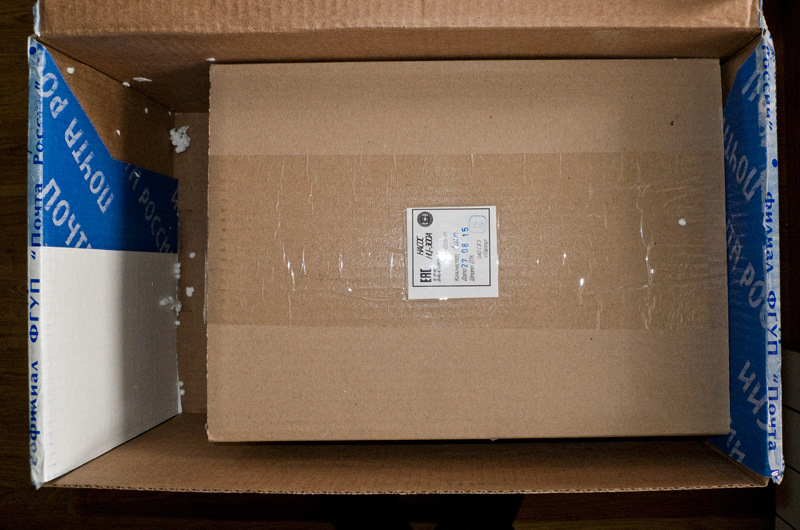

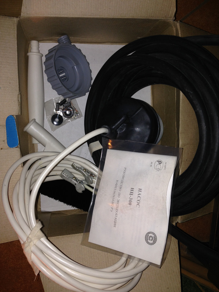

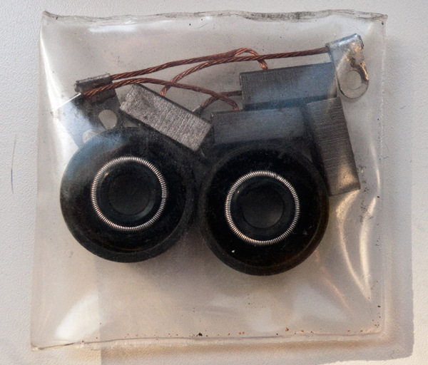

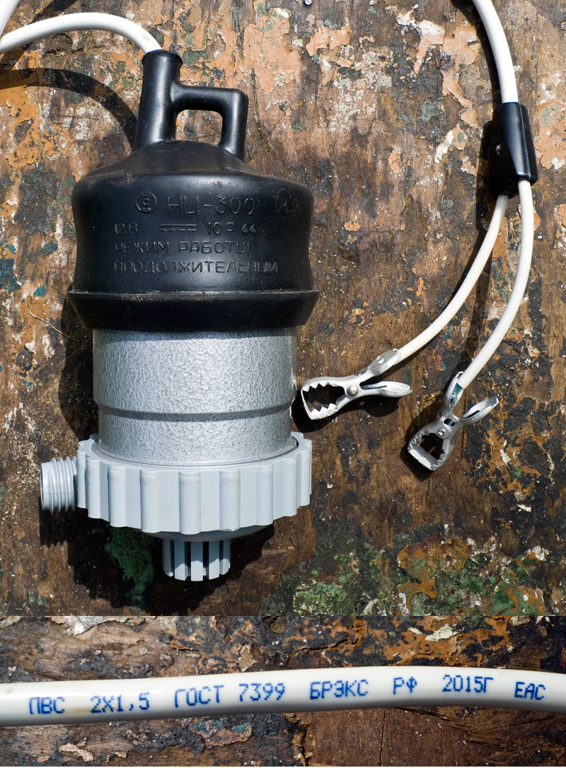

Насос получил по почте. Комплектация – сам насос, шланг, провод с крокодилами, насадка (трубка пластмассовая на конус) и запчасти (щётки эл.двигателя и манжета). По виду и упаковке понятно, что “Сделано в СССР”. Детище оборонки. Берешь в руки — маешь вещь.
Длина шланга 7 метров. Длина провода 2х1,5 кв. вместе с крокодилами – 5 метров.

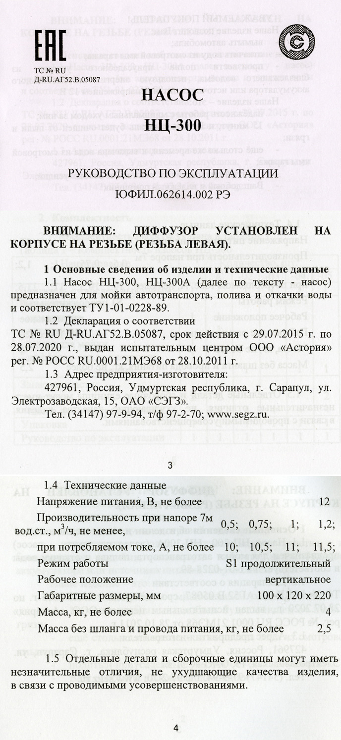

Характеристики (подробнее есть в руководстве по эксплуатации — внизу записи).
Производительность до 1,2 м3/час
Потребляемый ток до 11,5 Ампер
Режим работы S1 — продолжительный.
По поводу напряжения питания данные разнятся. Читал и 24 вольта можно и кратковременно 36.

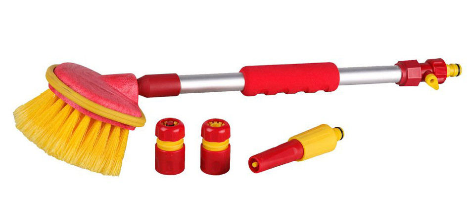

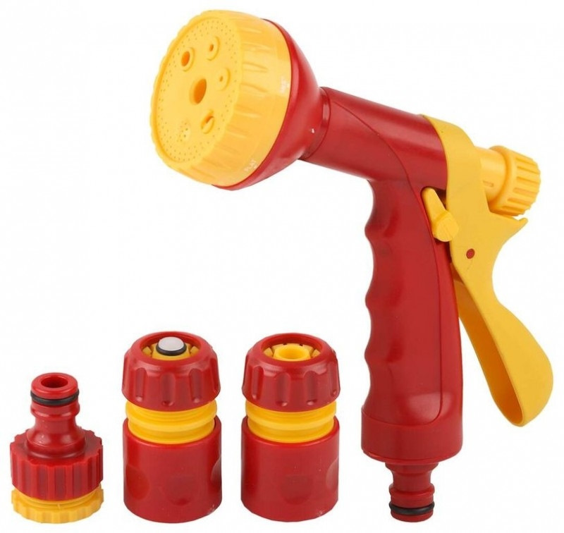

Позже докупил бак на 55 литров, насадку-пистолет для полива огородов и щётку с соединителями. Т.е. на шланг насоса вместо идущего в комплекте наконечника (пластмассовая трубка на конус) я одел соединители на ½ дюйма. А к ним можно цеплять и щётку, и пистолет. Или ничего.
Из этой щетки (площадь щетины 12х10 см) большой расход воды. Хорошо, что к ней есть кран (вентиль).

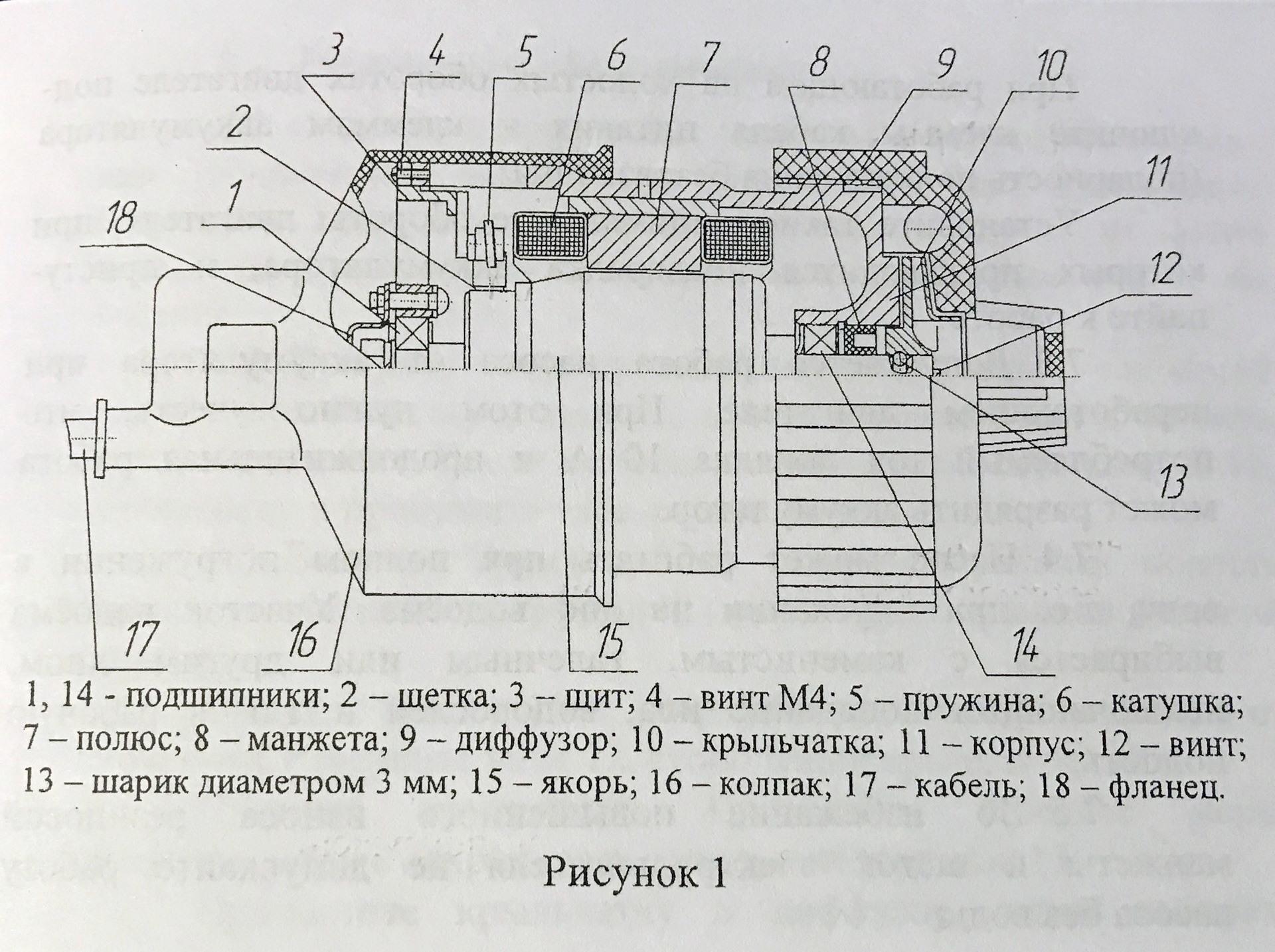

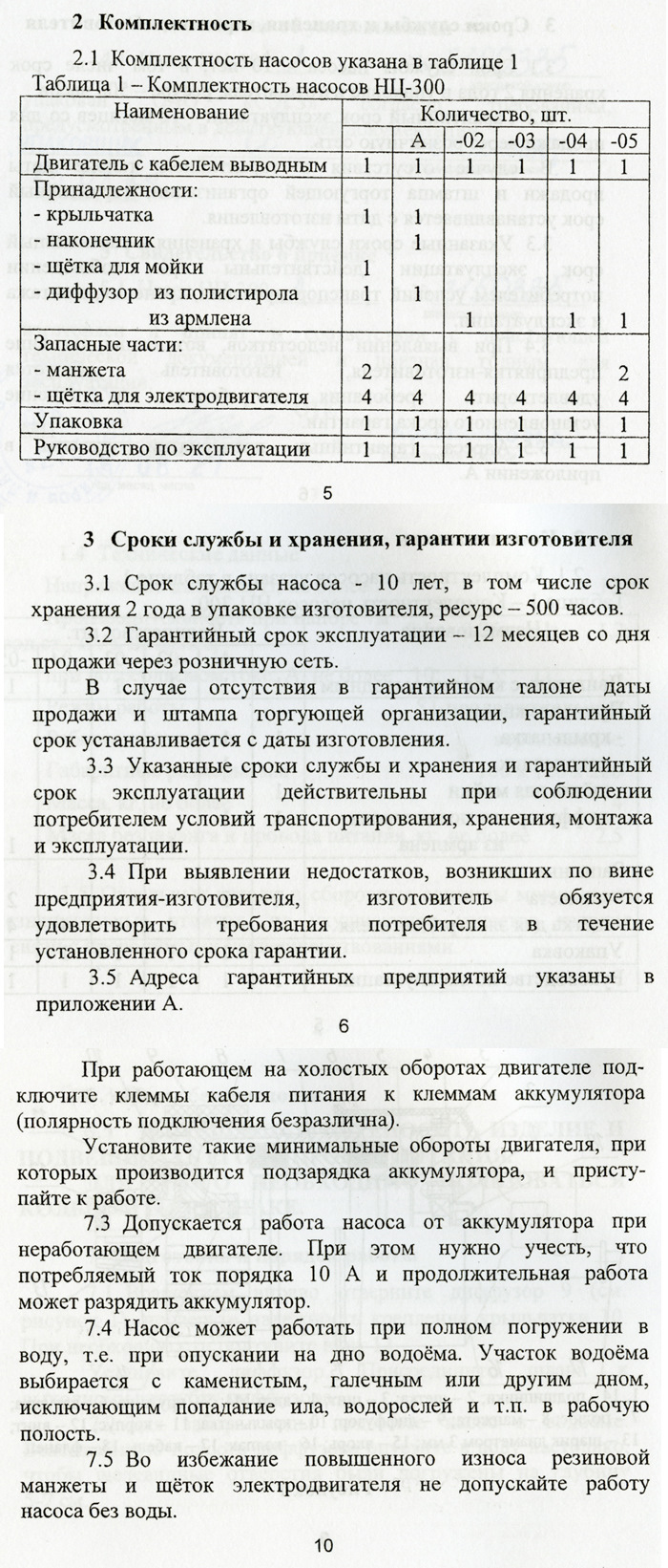

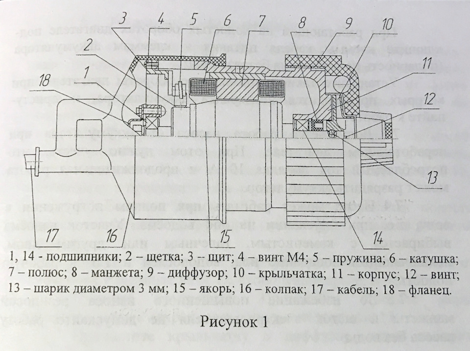

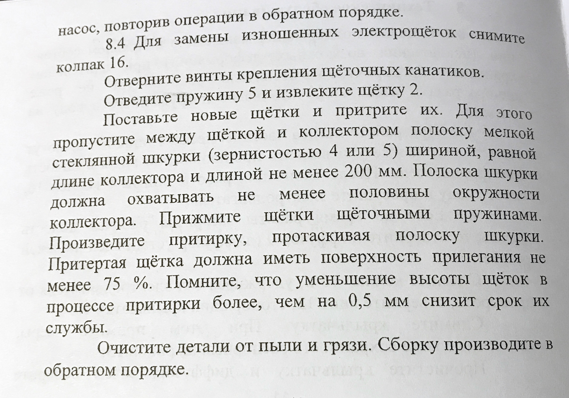

Кое что из руководства по эксплуатации:

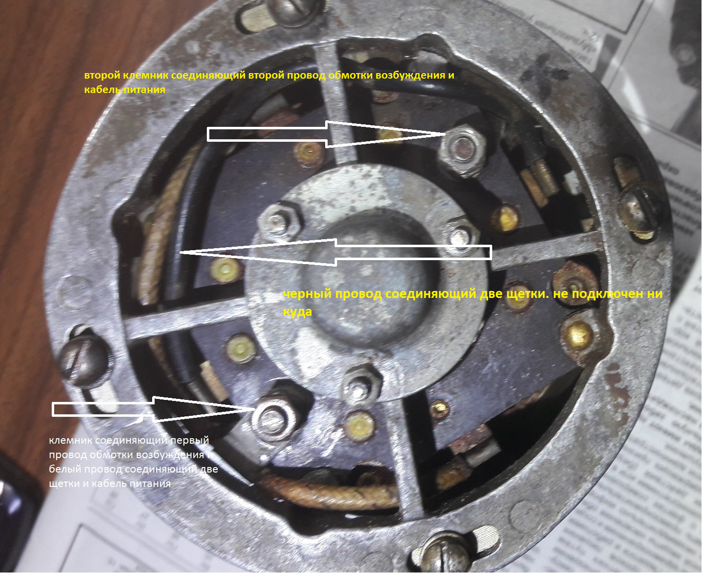

Dima751, восстанавливаю такой насос, но что то не хватает, как мне кажется в щеткодержателе. Вы не смогли бы сделать фото своего насоса со торца щеткодержателя и окон. Скинуть на anatoliy.g.61@mail.ru. Спасибо.

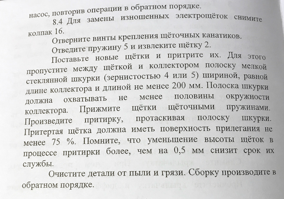

Вот из инструкции:
Dima751, суть вопроса в том что паспорт у меня имеется, но в нем отсутствует элек. схема. Как соединять провода не понятно. Возможно чего то не хватает, а соединять наобум опасаюсь. Приложил фото надеюсь будет понятно. Главное куда подключить черный провод соединяющий вторую пару щеток. По логике вроде бы ко второму клемнику, но на черном проводе нет лишних клем.
Ясно! Но тут пока не подскажу (.
Тогда, если не вы не против, наверно до мая месяца. Спасибо.
