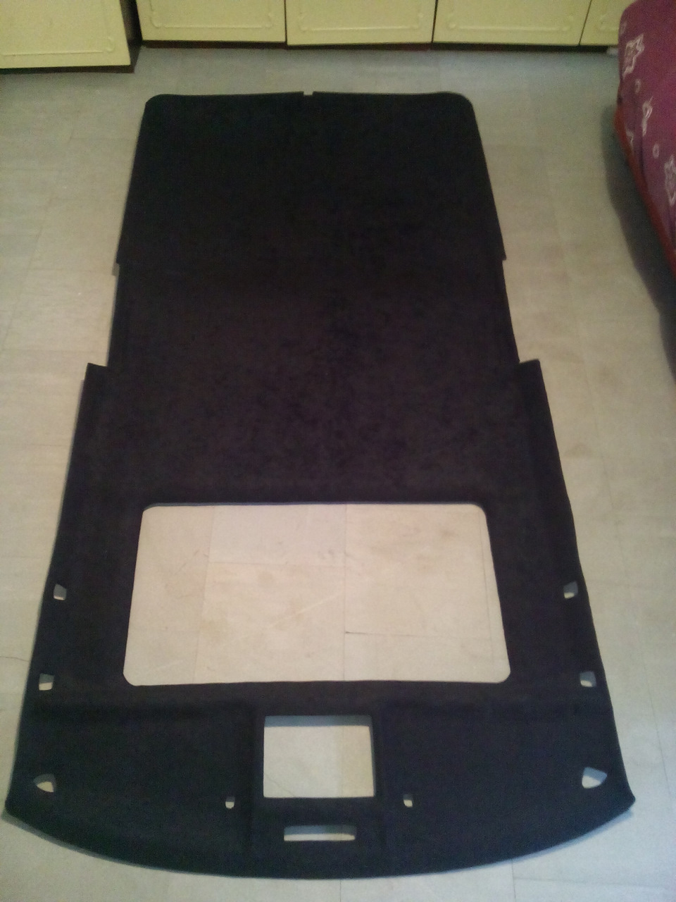

2. ХМ чувствует всю на него возложенную ответственность и особо не барахлит. Было, зимой не мог открыть/закрыть его с ключа и аккумулятор сел, но тут сам виноват, не доглядел за замками. Замки были сняты и перебраны, аккум заряжен.
3. Начала сильно течь крыша. Причем в районе приклейки лобового стекла (спереди) и отклеиваться обшивка потолка (сзади, в багажной части). В определенный момент сил смотреть на это безобразие уже не было и потолок был успешно снят. Обнаружена течь по задней антенне (мой ХМ не на последнем месте по оснащению и когда-то имел даже радиотелефон, о чем осталась напоминать задняя антенна, через треснувшую прокладку которой в салон затекала вода), антенна была успешно демонтирована и на ее место временно установлена какая-то резиновая заглушка посаженная для надежности на черный силикон.
С самого момента покупки мне не давала покоя мысль, что ХМ-ы выпускались с черными потолками. Но слышал, что это были только хэтчбэки, а на универсалы такой опции не было (может я и ошибаюсь). Но во всяком случае при выборе материала для потолка (на польском Allegro) я ни секунды не сомневался что хочу черный цвет. Его и заказал.
Потолок был принесен домой, содрана старая ткань, удалены следы поролона. Кстати, в домашних условиях мне больше всего понравился такой способ: рукой вначале скатываем поролон чтоб образовались окатыши, эти окатыши слепляем в кучу как пластилин и разминаем, потом этим колобком катаем по оставшемуся поролону, он налипает и таким способом снимаем весь клейкий поролон с потолка, периодически разминая увеличивающийся комок, и раскатывая его в форму цилиндра. Потом немного зашкурил наждачкой, прошелся обезжиривателем и давай клеить. То был мой первый опыт, посмотрел несколько видеоуроков на Ютубе, но вышло вроде нормально.
Далее надо снять люк, извлечь шторку, обклеить ее такой же тканью, перекрасить козырьки и корпус плафона, а также устранить течь лобового стекла. Продолжение следует, потом покажу что из этого получилось
Комментарии 2
хорошо вышло. мне осталось перекрасить козырьки, корпус плафона и ручки.
