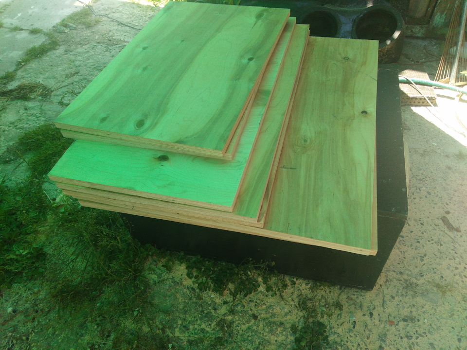

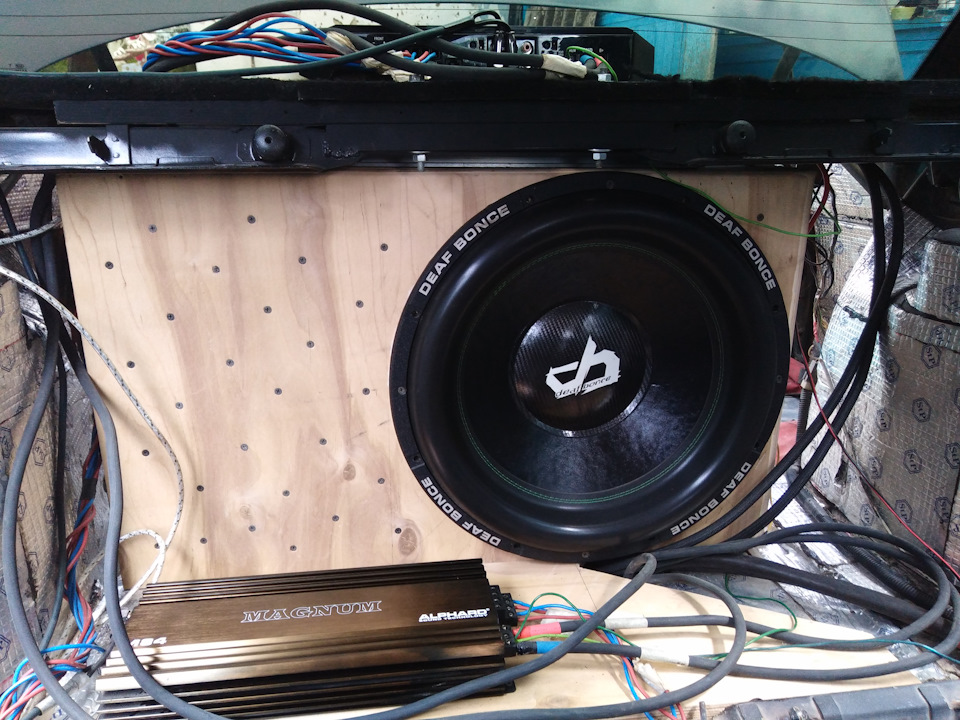

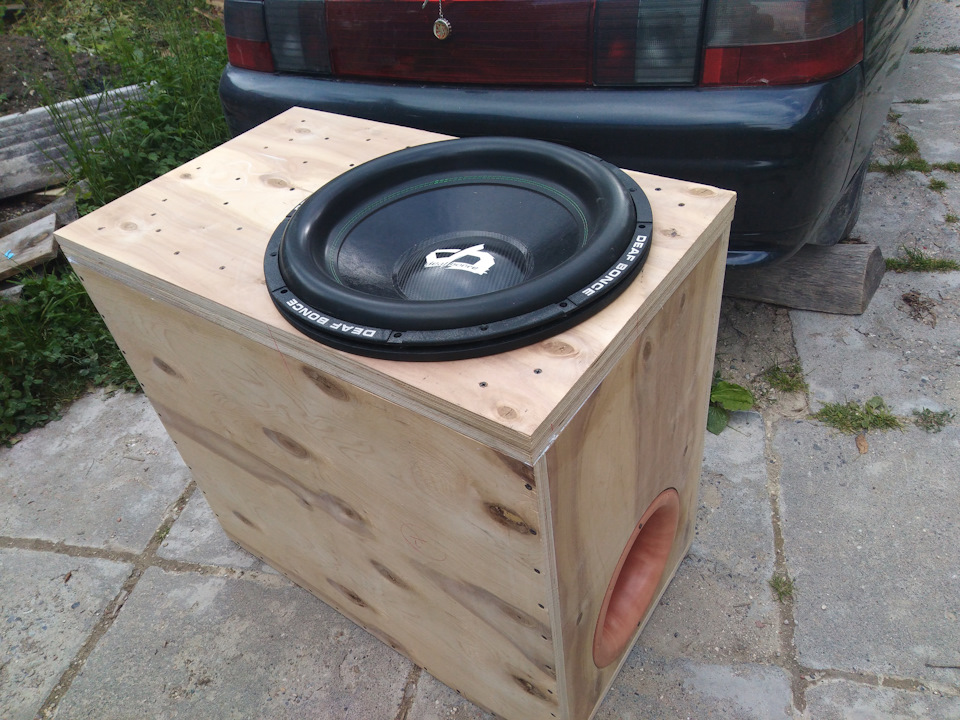

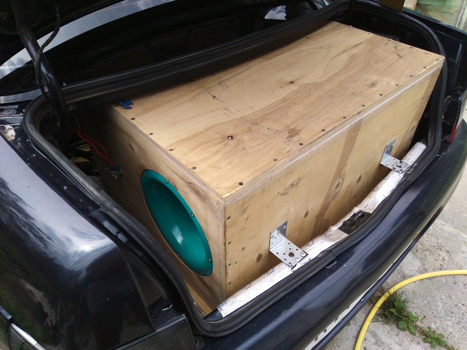

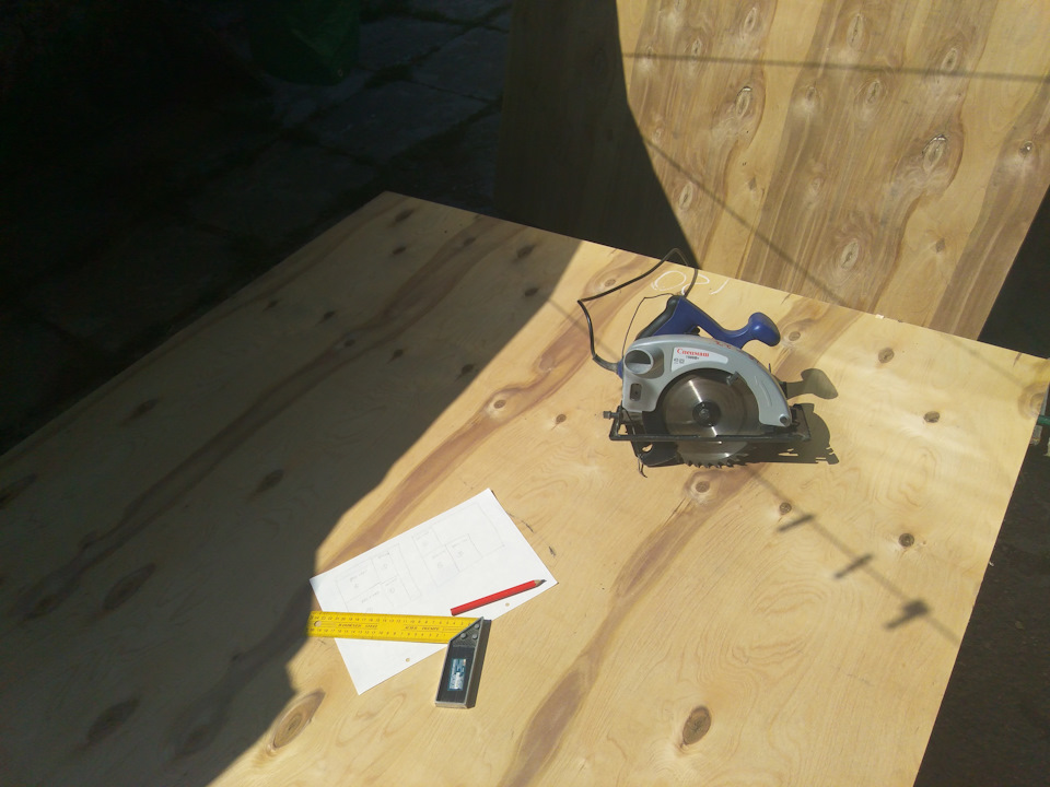

Ну что. DD512 проданы, радуют моего друга. А я опять с восемнахой, опять забыл про багажник)) питание одна плита в багажнике, под капотом нет ничего. Мощи тоже можно сказать нет) один сварочник в 0,5ом трудится. Мощу снимал 2006вт с ростом импеданса до 2ом, как бы дину маловато этого. Рез пока что 146+ на музыке пик 33гц (вообще ни о чем) НО есть куда стремиться надо еще немного поработать с ящиком и очень много поработать с кузовом.
