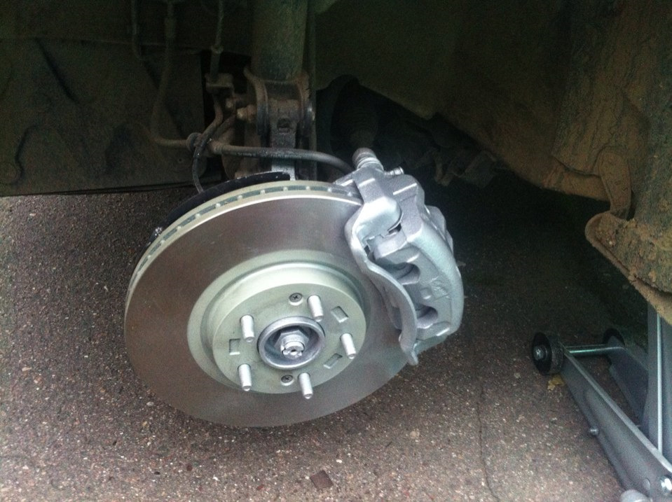

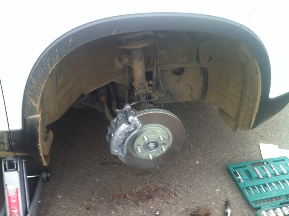

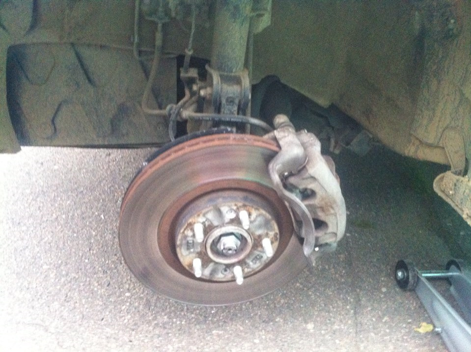

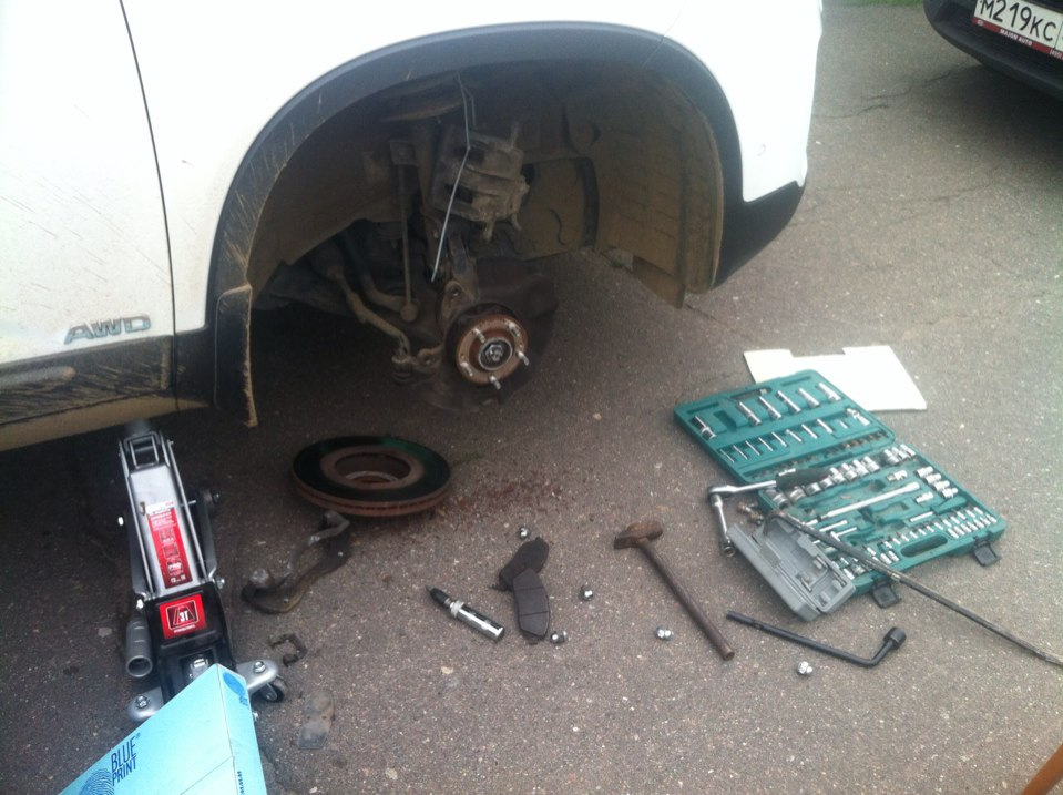

Всем привет. Давно я собирался поменять тормозные диски. Так как они довольно сильно били в руль при торможении. Но ждал пока сотрутся колодки. И вот момент настал. Поехал купил диски и колодки. И заодно все фильтра на предстоящее ТО. Диски купил неоригинал BluePrint.
Вечером принялся все это дело ставить. На две стороны ушло по времени не больше часа.
Таким образом я сэкономил пару-тройку тысяч рублей за замену.
Вот как то так!

Ром, а болт легко открутился? У меня новые диски уже вторую неделю катаются, все никак руки не дойдут заменить. Наборчик классный, друг на днюху подогнал такой же!
Откручивал ударной отверткой. Диск со ступицы правда тяжеловато слезал))

Blue Print ADG043157 такие диски поставил?
Да))
Суппорты все смазкой залиты?
Да. Чисто для эстетики.

У тебя какой пробег Ром, что диски бить стали, у меня 55 пока вроде тепимо, я не ощущаю .
у меня тысяч с 25-30 лупят!

Бить стали на 40 тыс примерно. После того как жене дал машину. Наверняка после торможения в лужу залетела)) но не признается)) поменял я их на 60000км))
Понятно, студить нельзя после томожения
Ещё и суппорт успел покрасить))
Не не это алюминевая смазка))
А что за смазка?
Та чем у дилеров смазывают суппорта. Есть еще и медная такая же))
Нужное дело провернул ! Еще и суппорты серебрянкой облил :)
Не не серебрянкой. Это смазка аллюминевая для суппортов.
ну про серебрянку это так просто пошутил :)
Да я понял))

Вот теперь, полная ясность! 60000 это нормально диски отбегали, а выработка большая ?
Выпаботка не большая. Если бы не били, то просто проточил бы старые и ездил дальше.
