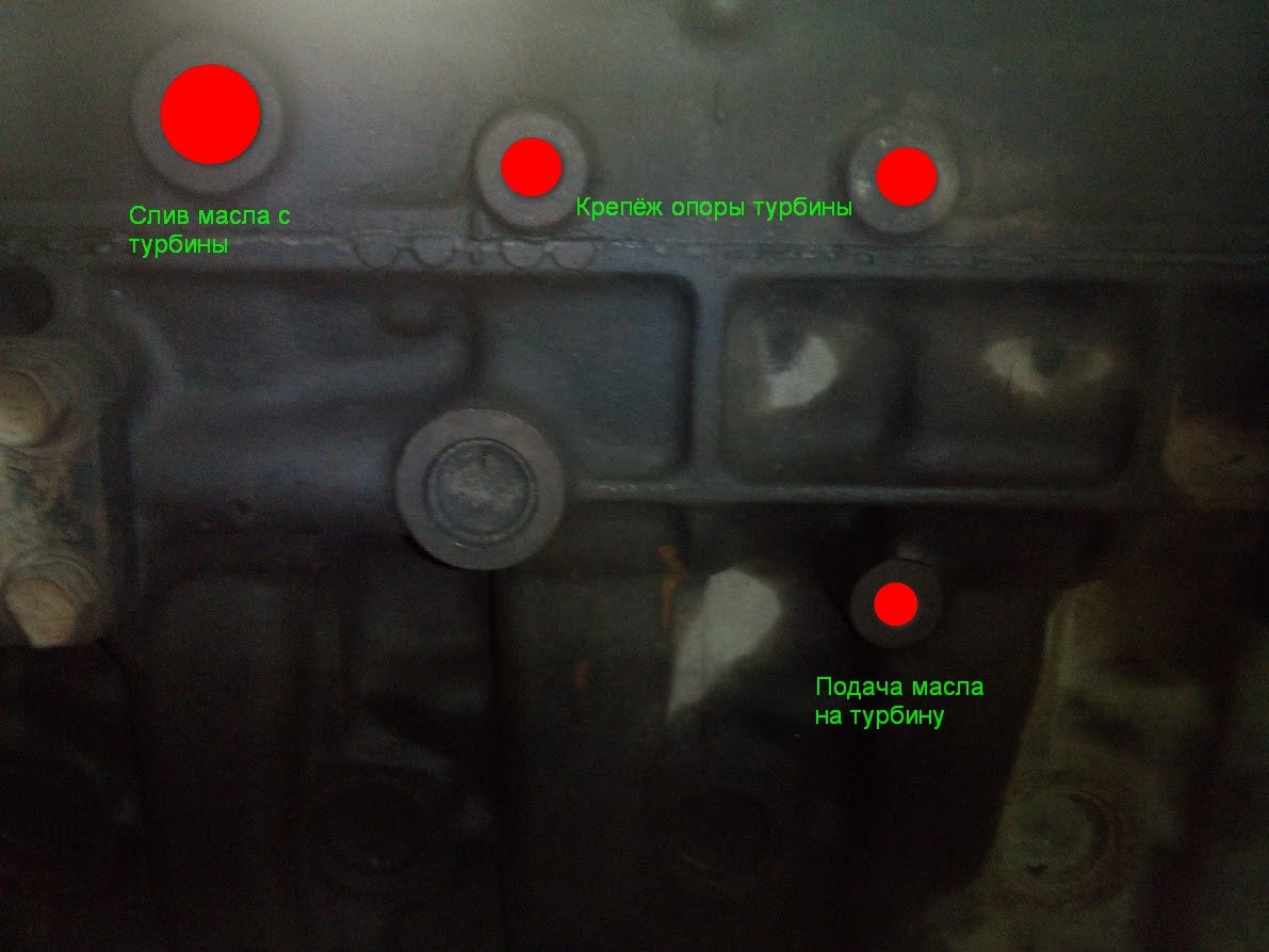

Отличия блоков 1HZ и 1HDT в наличии у HDTшного блока с правой стороны 4х отверстий,

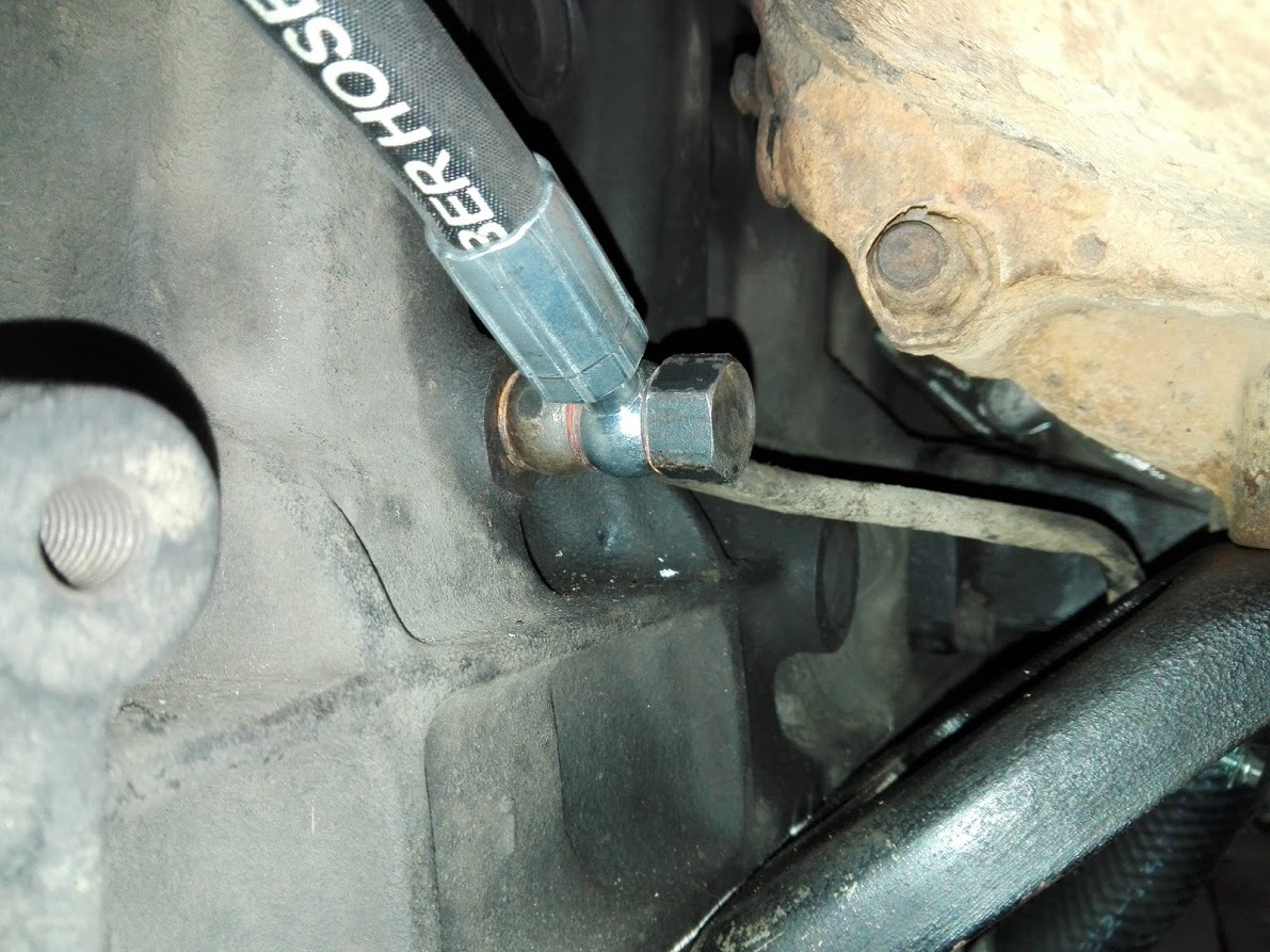

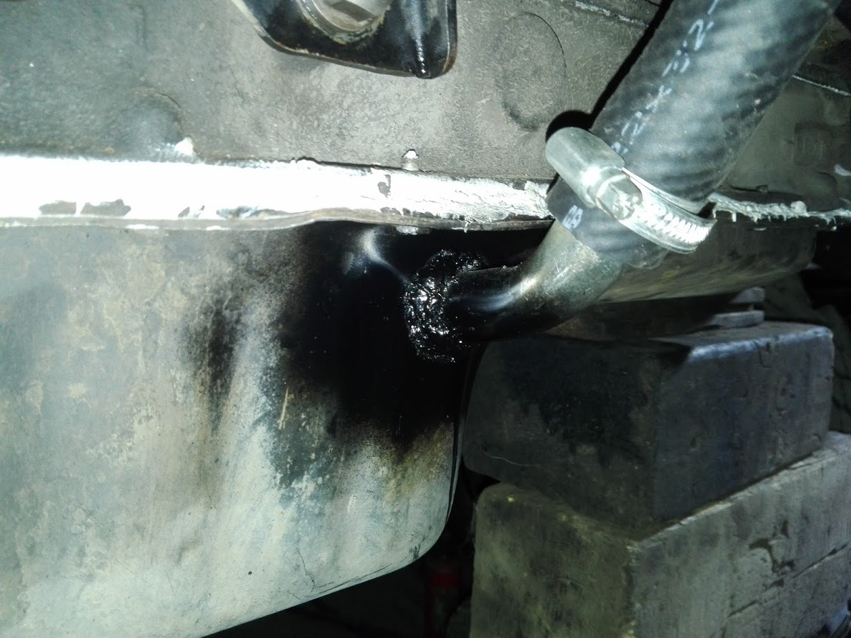

Слив с турбины сверлить не стал, вварил в поддон,

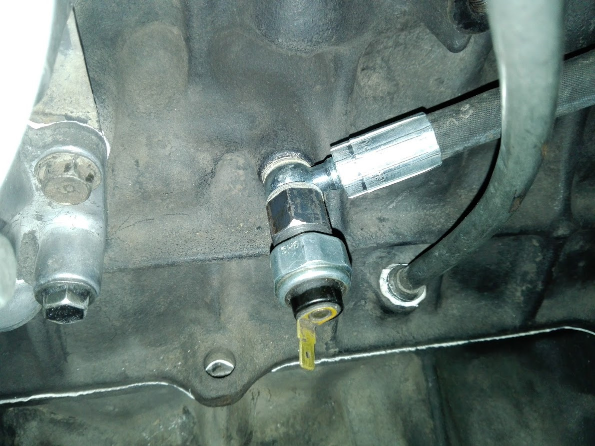

Подачу масла организовал через рукав высокого давления, соеденив его с трубкой турбины на блоке.
Забор масла на турбину взял с датчика давления, перезав резьбу в блоке на М10х1,25 и выточив болт.

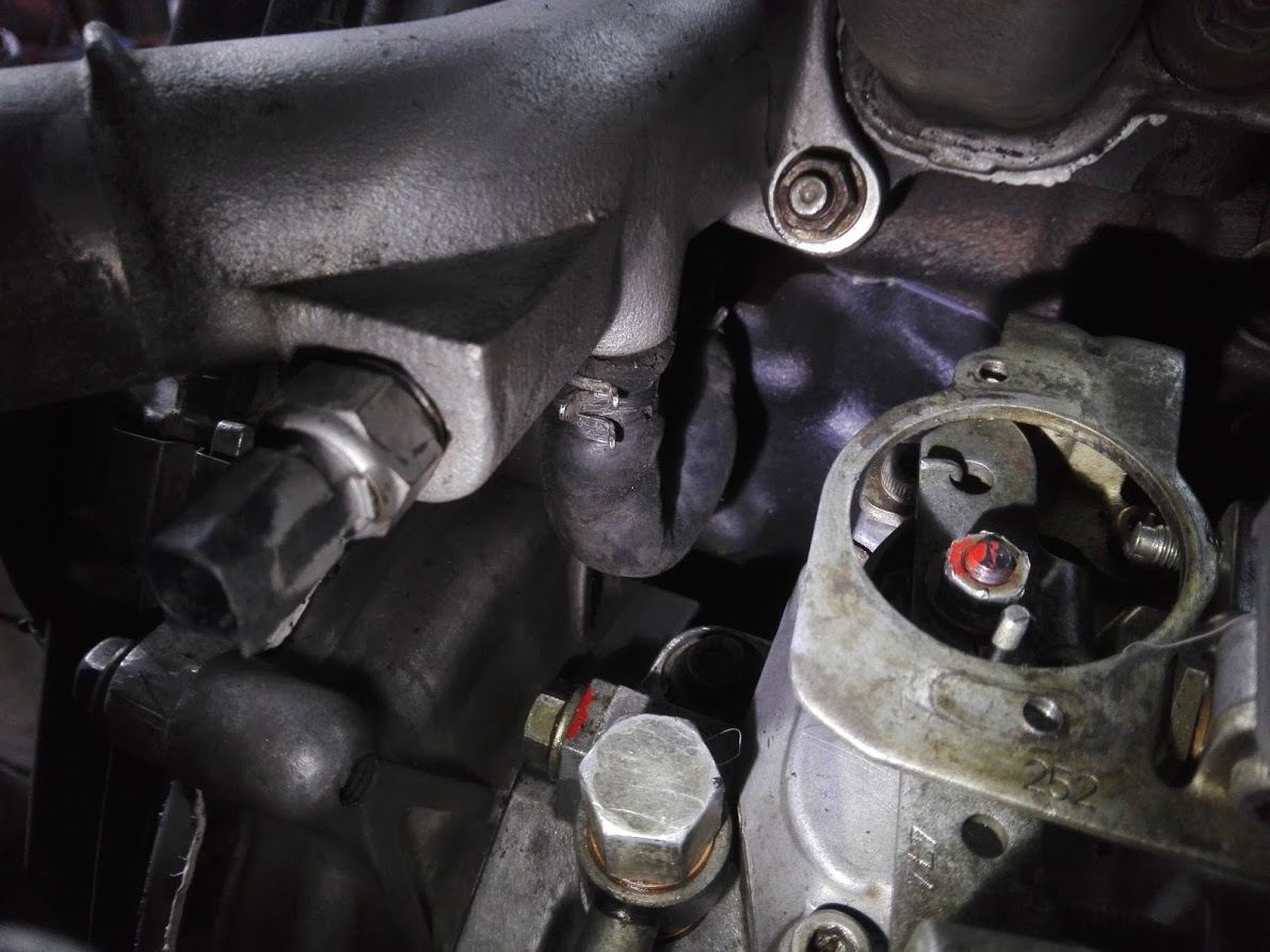

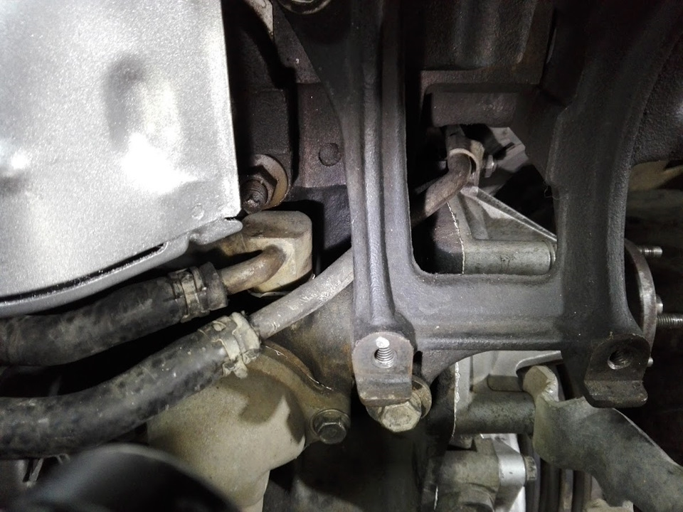

Дальше отличие в трубе обратки с печки, у HDTшной есть сосок для охлождайки с турбины, и дополнительной трубки над помпой идущей на левую сторону движка к патрубку подачи охлаждайки к радиатору.

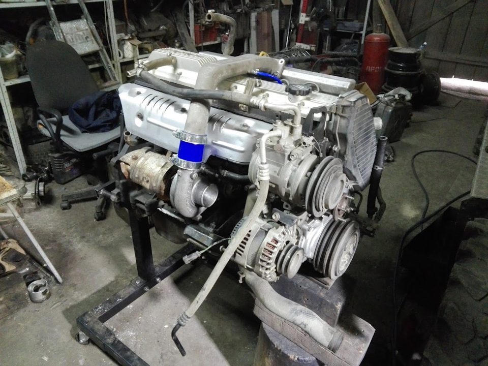

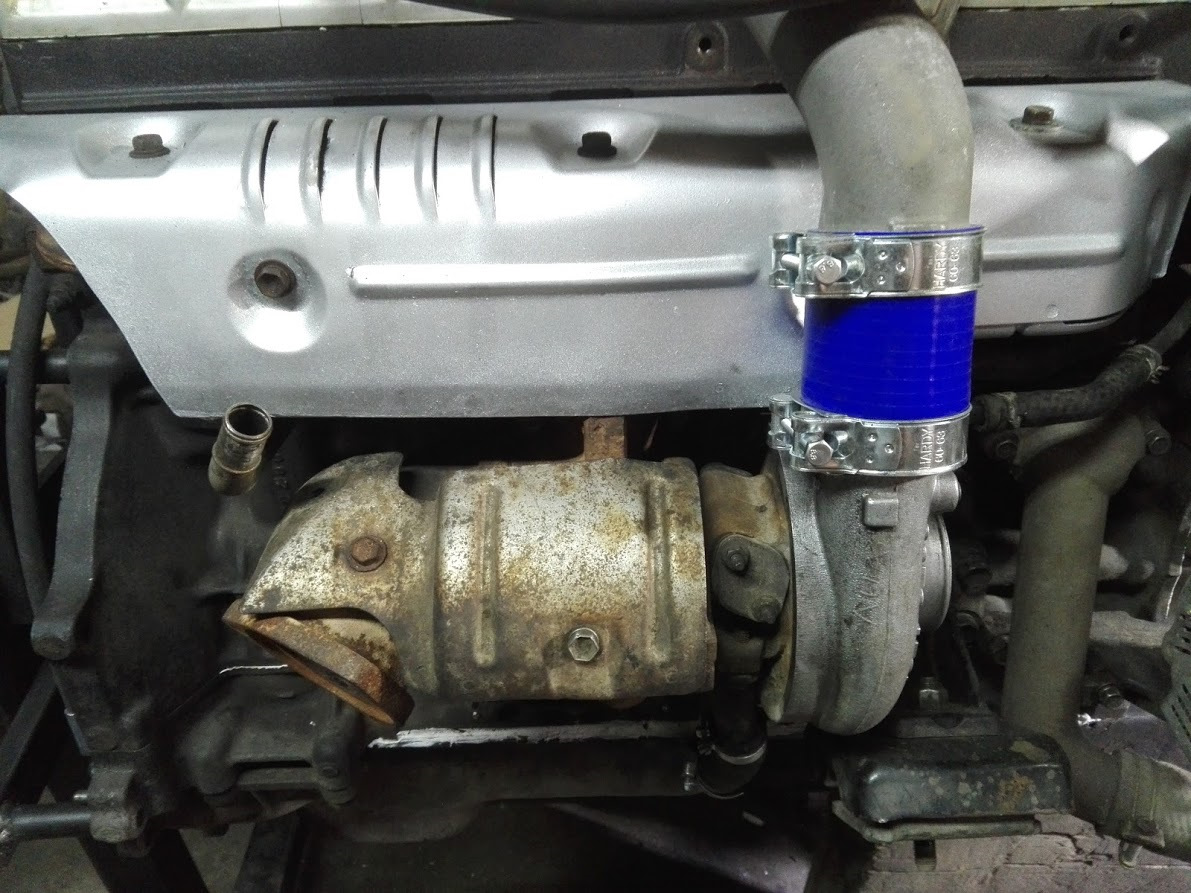

Дальше, отличаются поршня и шатуны, ГБЦ и ТНВД, впускной и выпускной коллекторы, приёмная труба выхлопа, кастрюля воздушного фильтра отличается не только крышкой, но и сама кастрюля и её крерёж к брызговику, она встаёт ближе к крылу, ну и сама гофра от кастрюли к турбине. Вот вообщем и все отличия.

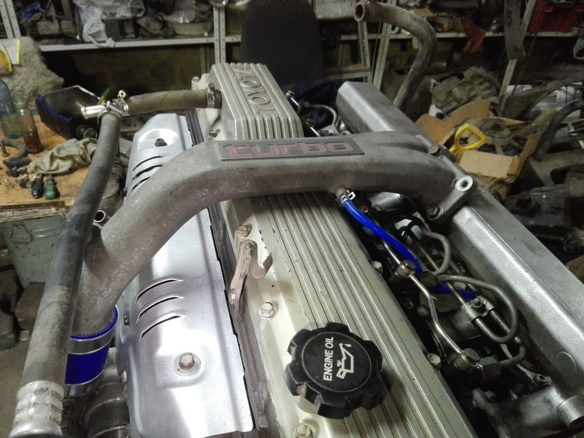

Итак двигатель собран.
И установлен на машин.
Заведён и сейчас проходит обкатку.
