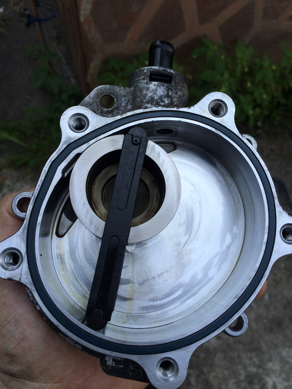

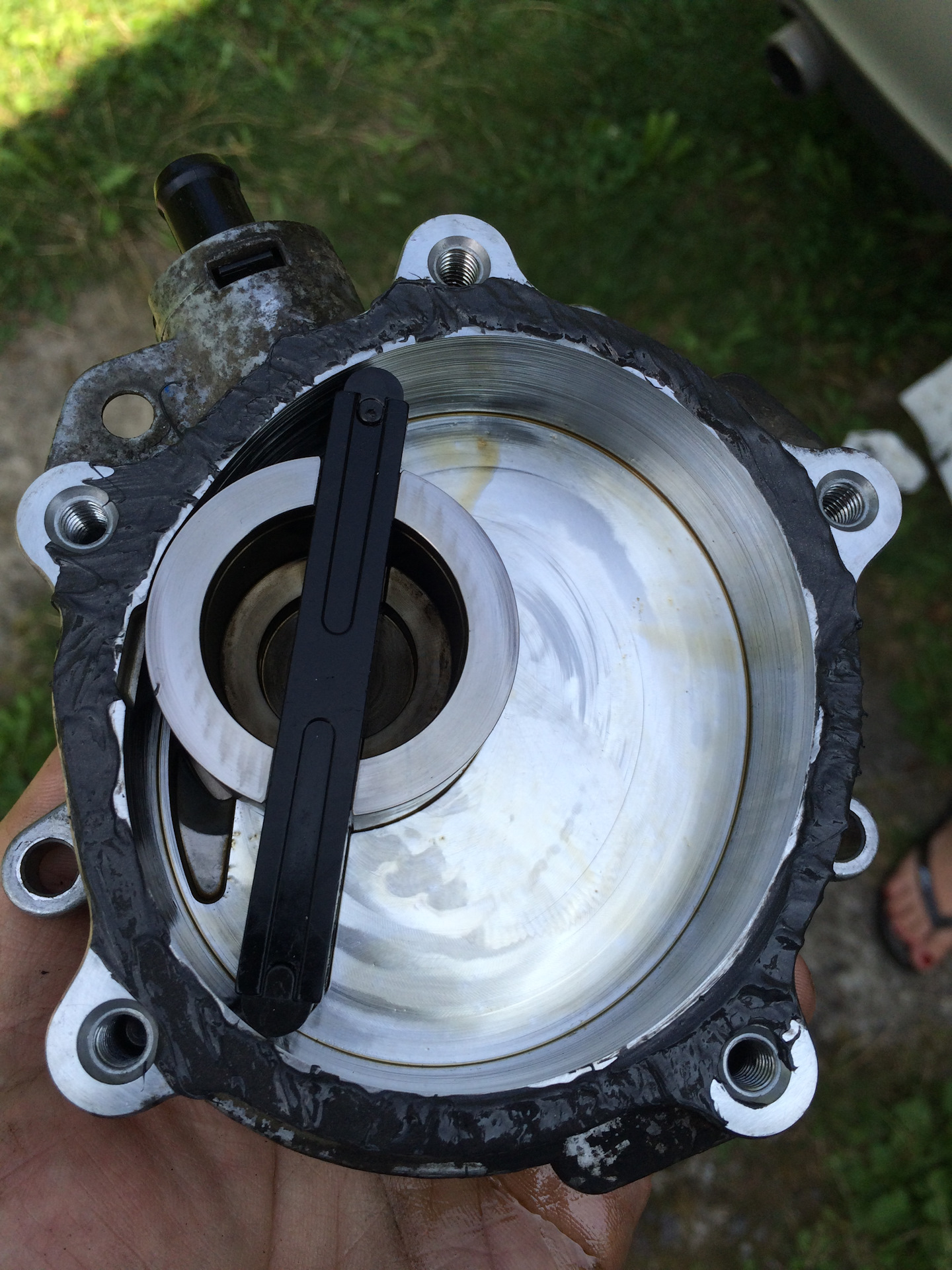

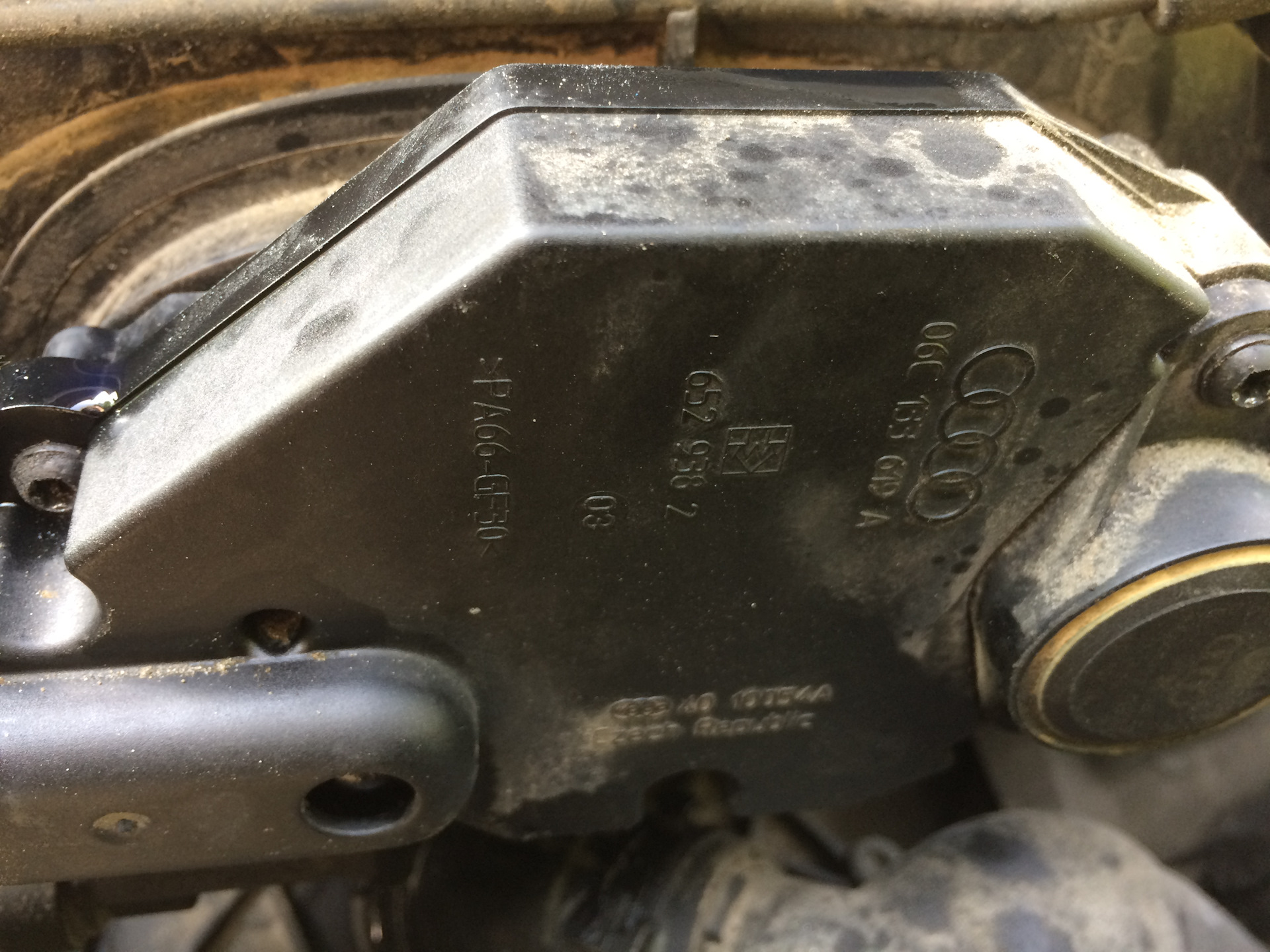

Мне кажется это болезнь ауди. На одной руки не дошли, решил хоть на второй сделать :)
Насос имеет номер 06e 145 100 e
Понадобятся две прокладки (за информацию большое спасибо zayac47)
06D145117 и 06E145215А
Всем Спасибо за внимание и Удачи на дорогах!

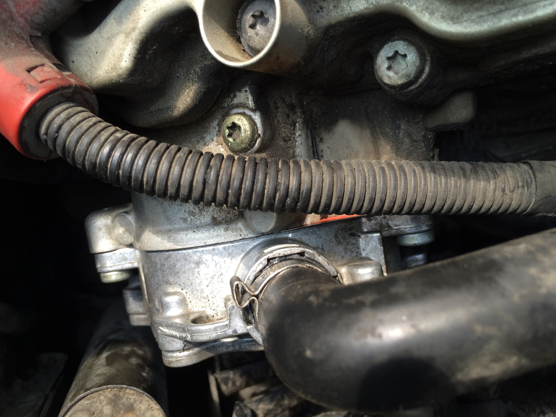

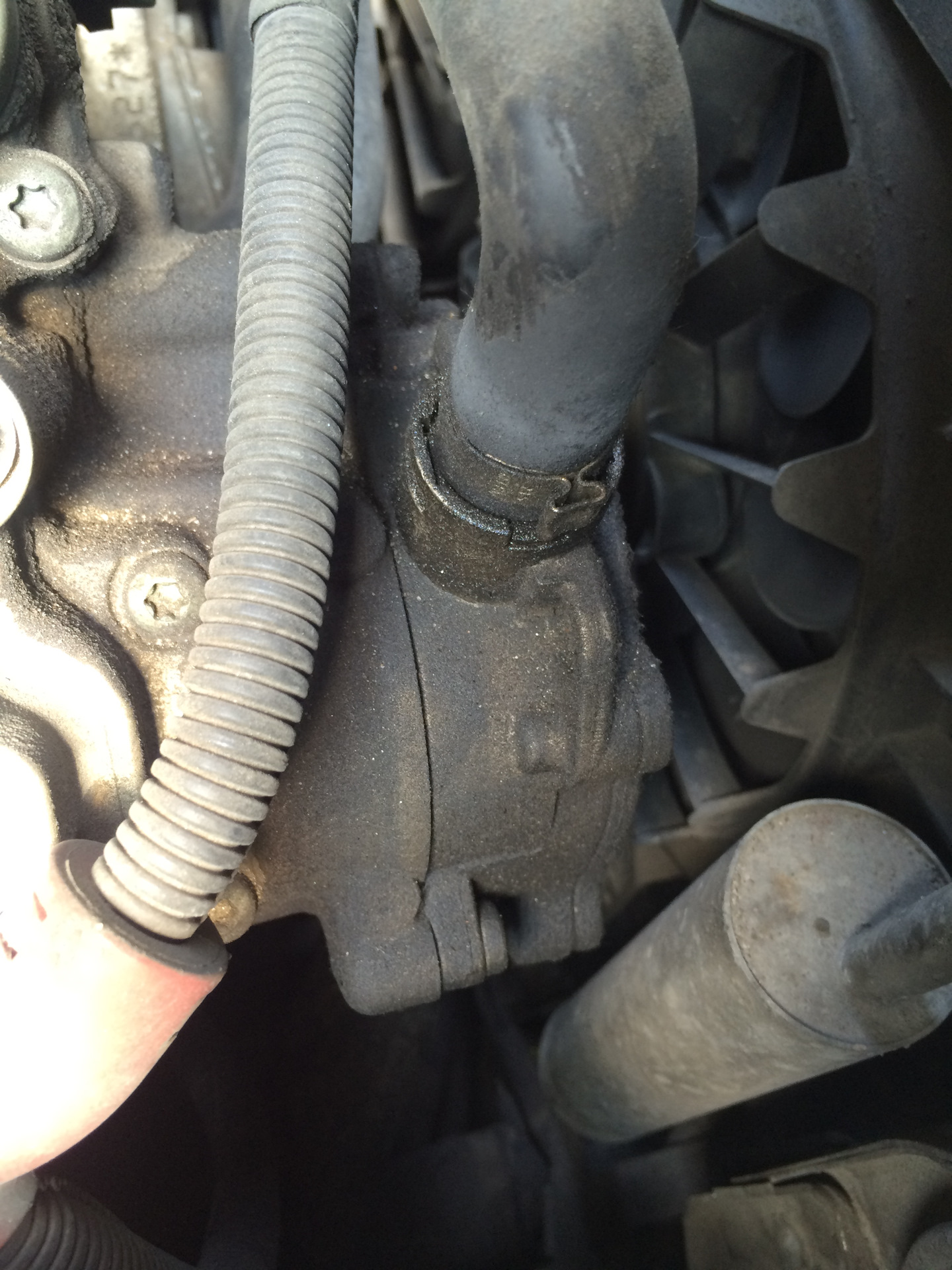

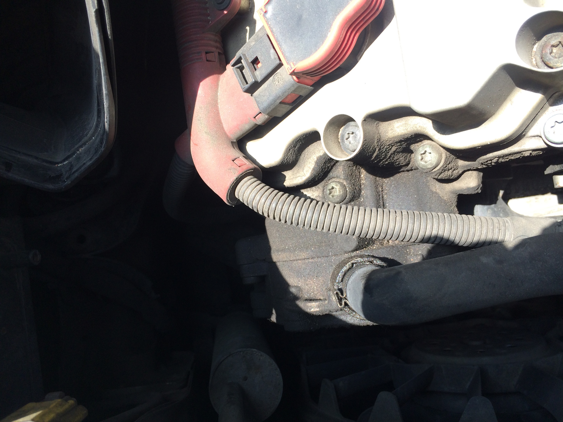

Всем доброго дня. Подскажите, прокладка 06D145117 это я так понимаю прокладка крышки насоса. Если ее менять, то зачем автор там все промазал герметом? Без него можно обойтись, а то как-то неэстетично выглядит наверное после сборки? Тоже подтекает, но у меня после рестайлинга 2.8, там немного другой номер насоса но суть я думаю та же и прокладка тоже должна подойти… И еще сопливит как мне кажется около выходной трубки, там есть какое колечко или попробовать сменить хомут? Заранее спасибо за пояснения
Прокладка, прокладкой, со временем через неё начинает сочится масло. А герметика я нанёс тонким слоем и затем удалил все излишки. Снаружи не видно. Лишним точно не будет :)
ты внимательно смотрел при замене?
потому как, как правило течет не из под корпуса насоса, а из под его крышки, и если при снятии не поменять прокладку под крышкой то теч продолжится и будешь думать ну блин у их же это болезнь.
И на ремень когда там течет не попадает, с насоса капает на патрубок а по нему стекоет вниз сбоку от ремня. если что обрати внимание на крышку
Там внимательно особо не посмотришь, т.к. он весь в масле. У кого-то меньше, у кого-то больше. Поэтому я и не ограничился только заменой прокладки и установкой резинового кольца, а полностью перебрал по уплотнениям его.
А насчет ремня, когда работают вентиляторы, это масло везде разлетается. Видел собственными глазами. На месте стоит — патрубок. Едет — раздувает его везде.

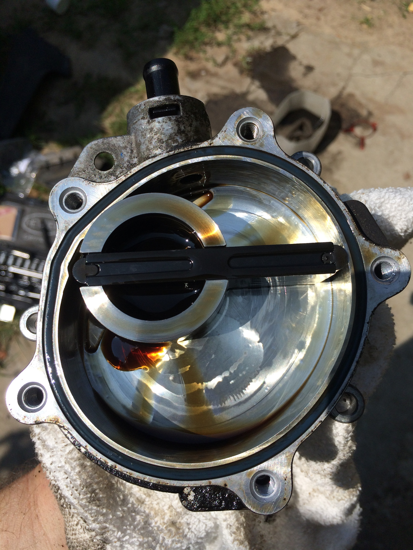

А за какой процесс отвечает этот насос? После ремонта улучшения почувствовались?
Это вакуумный насос тормозной системы. Он работает в тандеме с усилителем тормозов и обеспечивает бесперебойную и качественную работу тормозной системы. При его разборе в нем вымылось много старого масла, да и как я писал ранее, если течь сильная, то всё попадает на ремень, да и вообще зачем на течь масла :)
согласен по поводу болезни с этим насосом (тандемный), в одном из сервисов мне хотели наболтать полную замену из-за течи, они говорят не ремонтируются))) были посланы лесом, и от остальных работ в этом сервисе я отказался…
И правильно :))) Что значит не ремонтируется, Если по умолчанию зеленой прокладки на нём не стояло, вот и подтекал :) Тут человек тоже решил не заморачиваться особо. Увидел что течет — сразу заменил его :) — www.drive2.ru/l/4056142/
