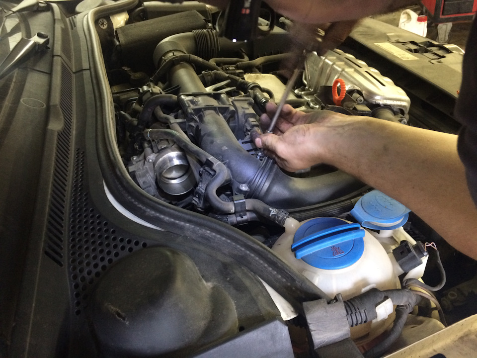

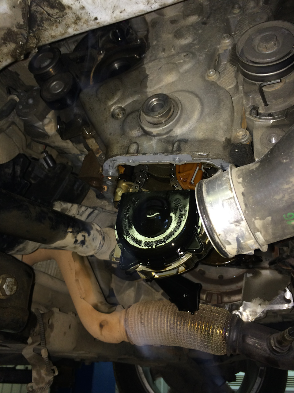

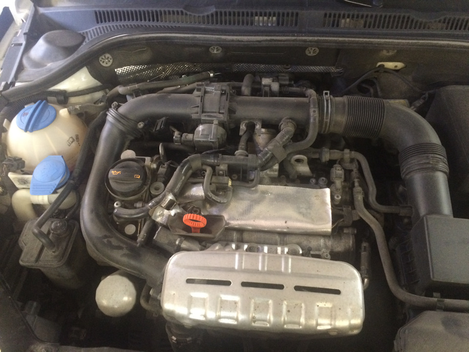

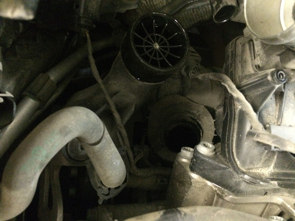

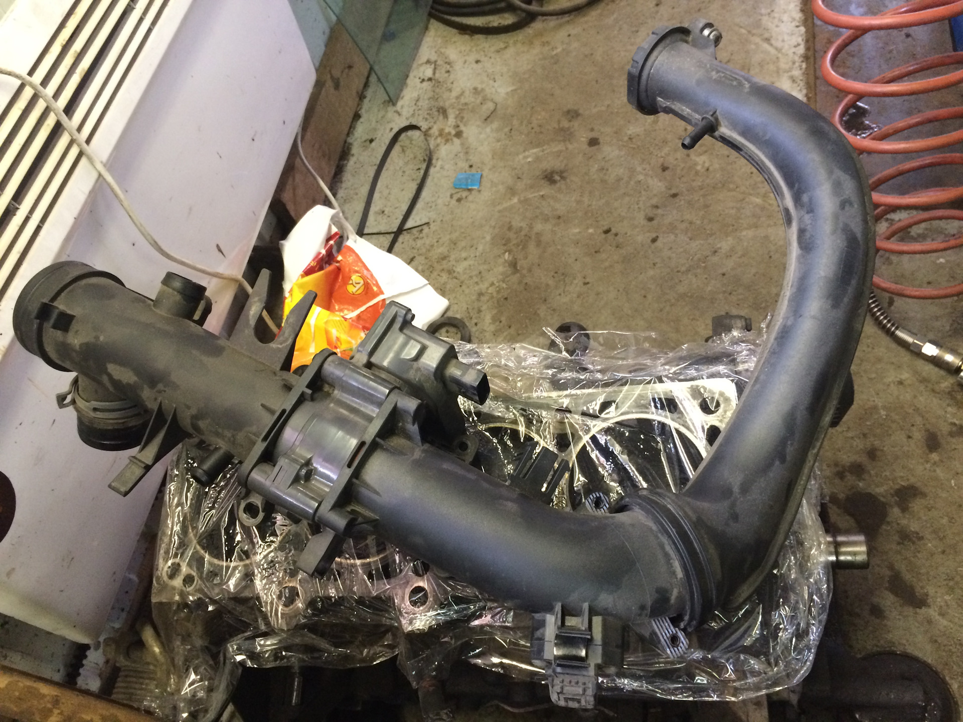

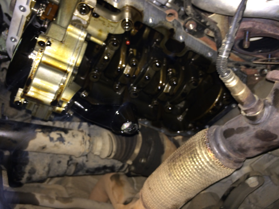

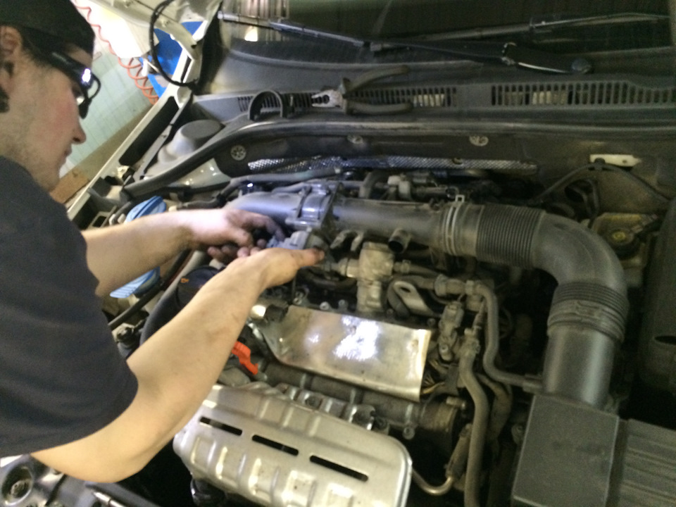

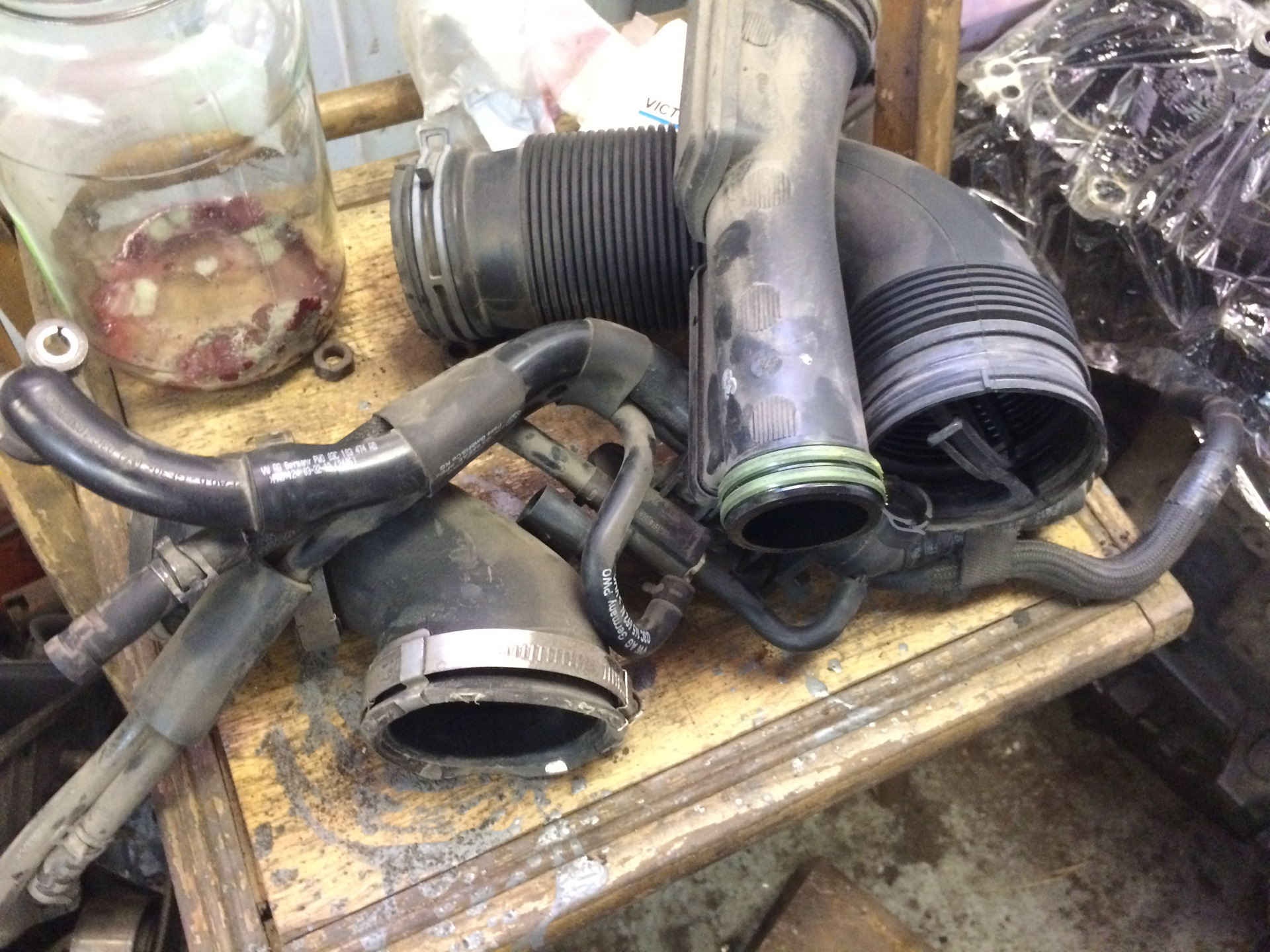

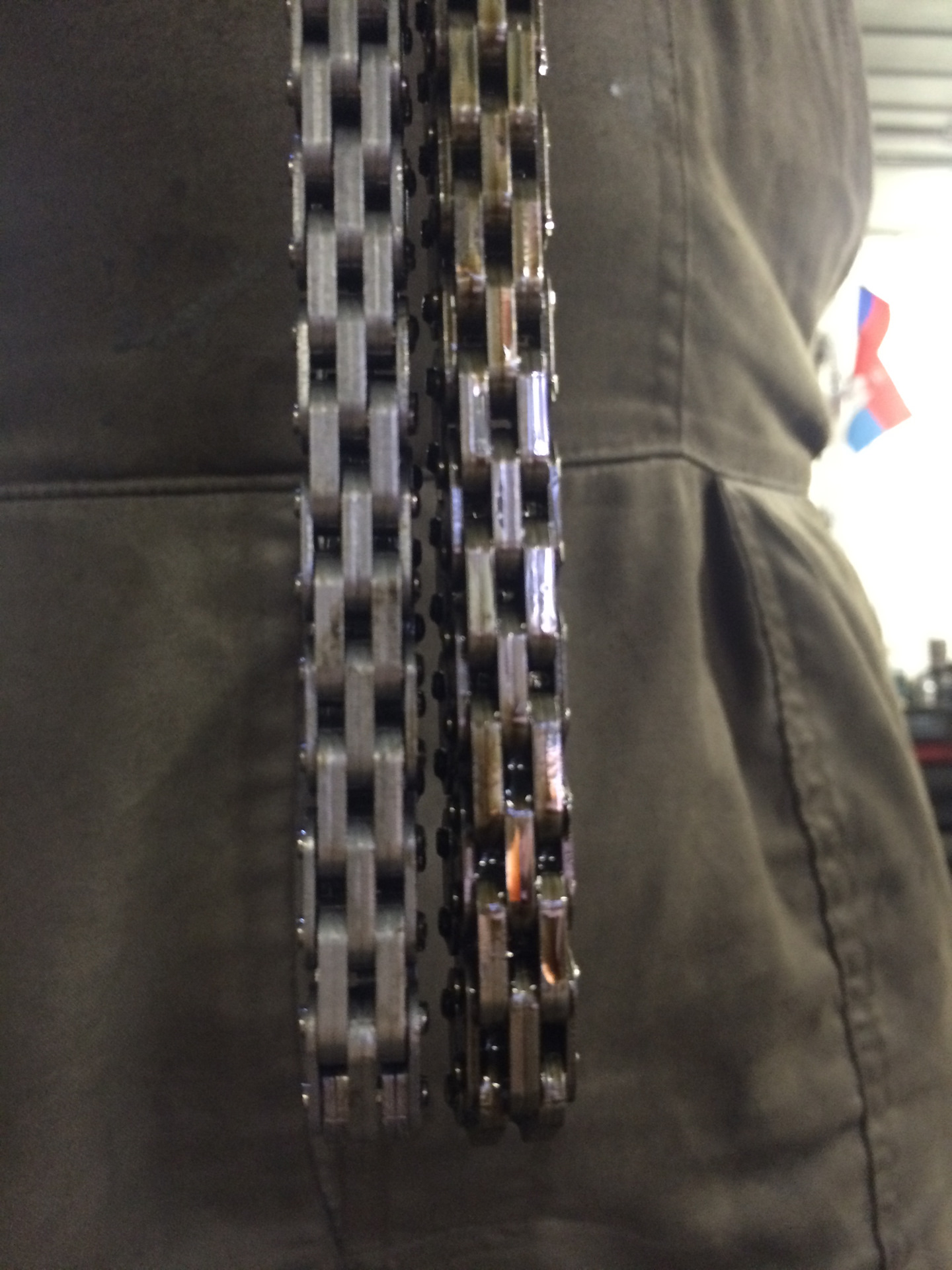

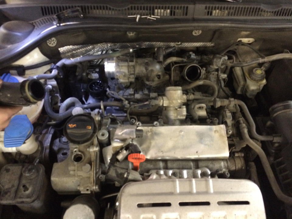

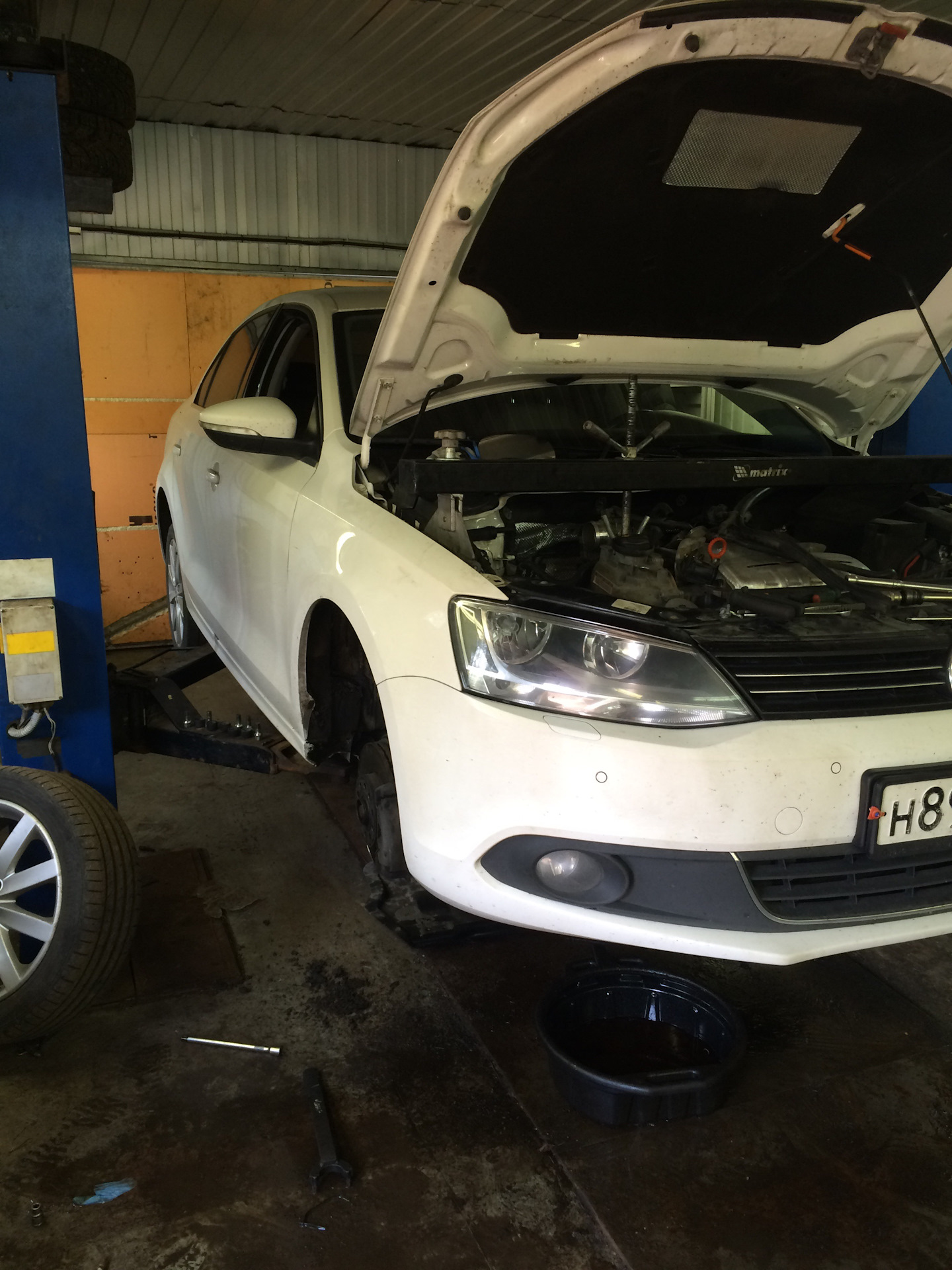

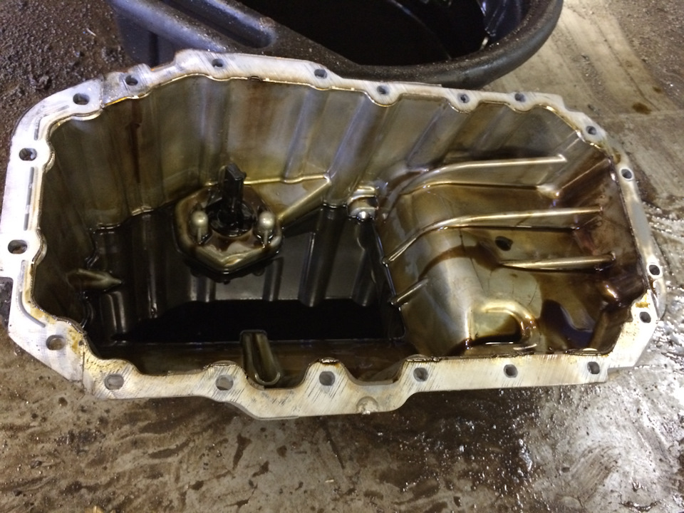

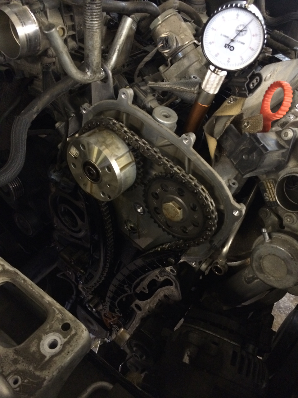

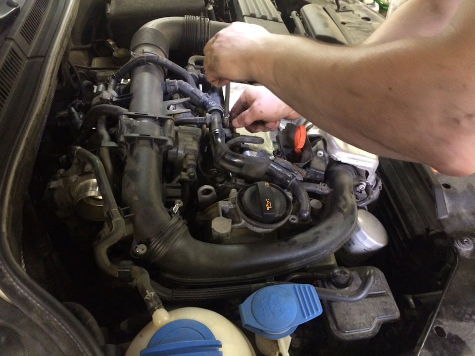

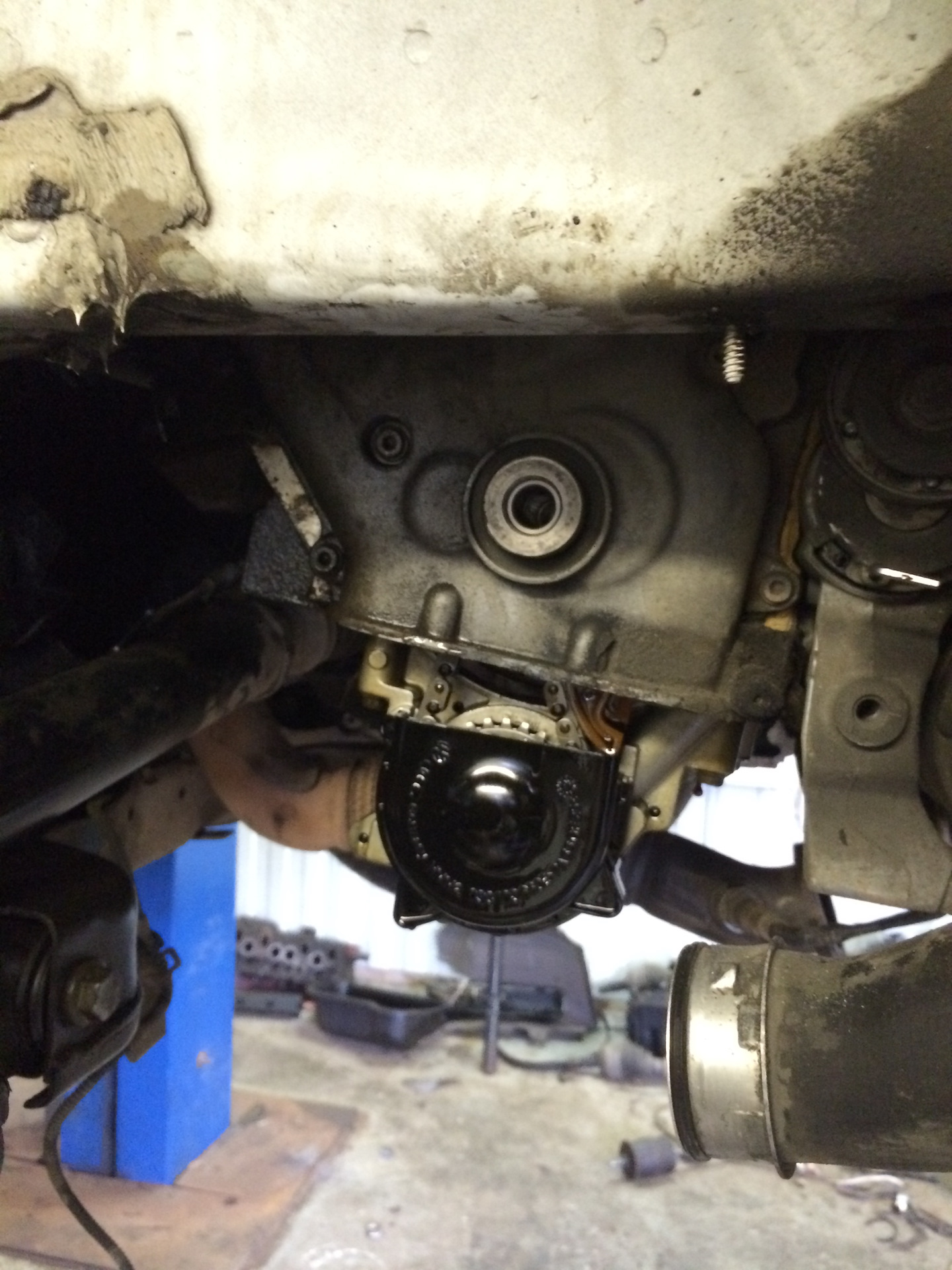

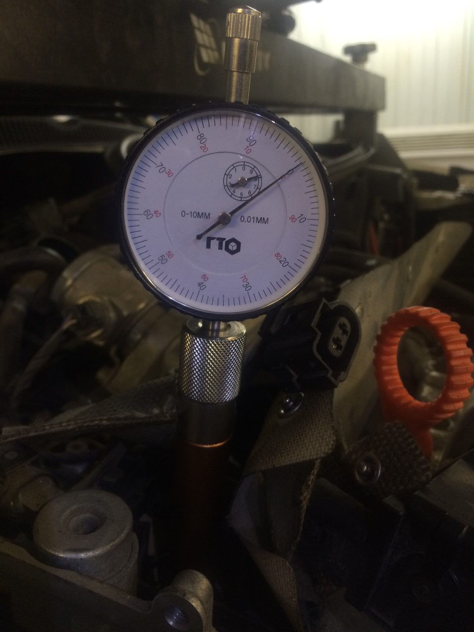

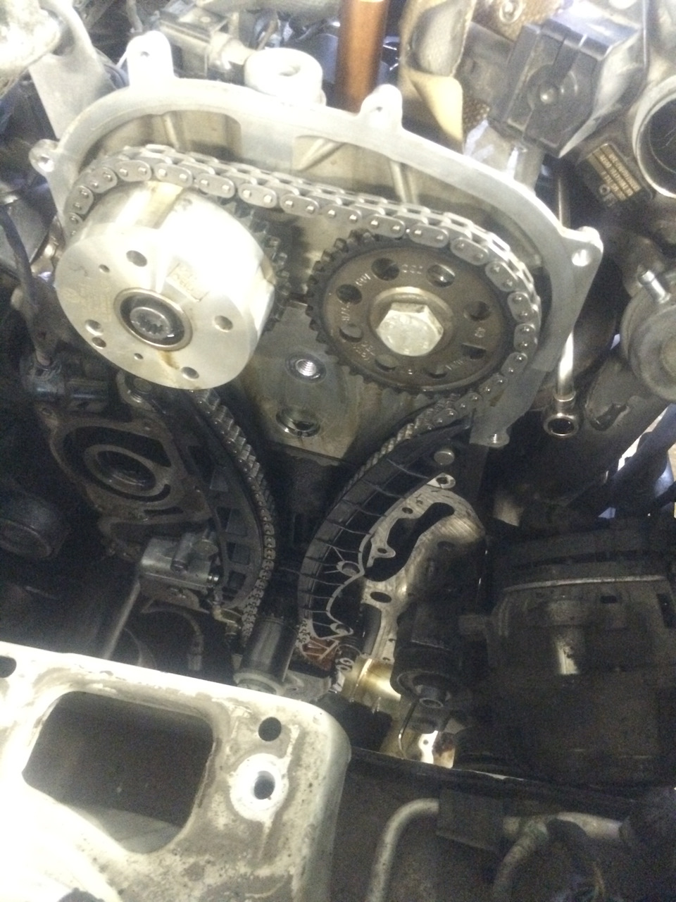

Небольшой фотоотчет. Перед заменой цепи vag com показал значение -0,98°, после замены текущее значение +1,53°. Цепь практически не вытянулась, ну может на 0,5-1 мм, а вот натяжитель вылез хорошо.
Не очень информативно 1. Как посмотреть по ваг-ком такое, не помню честно говоря… 2. Список запчастей бы приложил — было бы всем полезно. 3. Менял не у ОД как я понимаю? Какие гарантии?
а я ремкомплект так и не смог найти, есть номер, но в магазах не пробивается он, поэтому всё отдельно пришлось закупать (фазик и звезду распредвала не менял)

Сколько раз общался с людьми. на 1.4 нельзя посмотреть растяжение цепи…

N91108301 Винт с цилиндрической головкой с внутр. многогр. (комбинир.)
N90894601 Гайка шестигранная самоконтр
Я правильно понял, что это крепеж стыка приемной трубы выхлопной системы, после замены прокладки поменял и крепеж?
да, просто чтобы снять поддон нужно рассоединить этот стык, прокладка под замену

а по регламенту не помнишь, на скольки замена?
По регламенту на весь срок службы.
какой пробег? был ли треск при запуске?
менял на 103000 км, треска не было, можно было еще кататься и кататься, менял заранее, чтобы не ждать до последнего.
у меня 140к трещит иногда, подумываю о замене на ремкомплект (на мой мотор вместе с фазорегулятором и звездами)
