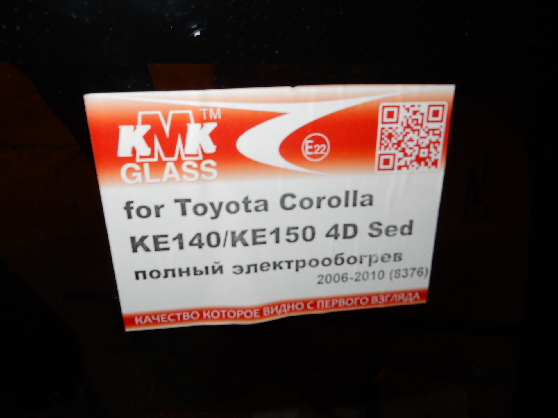

Всем привет.
Пока только купил тутза 9800 р + доставка.
Пока не установил. Проблема в отсутствии электрика.
У кого есть опыт в установке лобоча с обогревом, прошу помощи
P.S. Короче по номеру нашел это стекло у KMK и стоит оно на 1500 р дешевле, если кого то заинтересует
еврокод 8376AGNH
арт. TOYT0227
ссылка: kmk.nnov.ru/search?s=8376

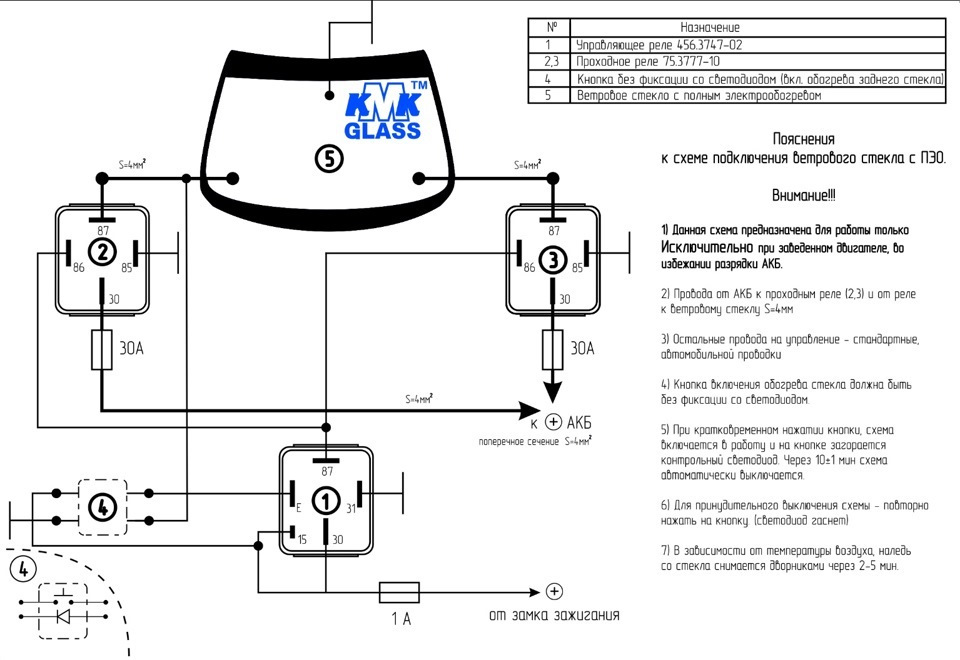

Привет, да, установил, но пока не подключил. Купил реле ВАЗовское за 620 р. А к нему не могу найти задний штекер, чтоб приехать и все отдать электрику.

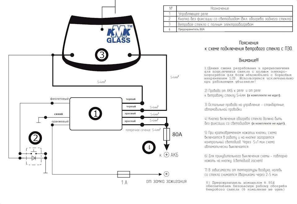

На сайте, на который у тебя ссылка, есть комплект подключения. Сижу думаю теперь. Кстати сколько обошлась доставка.
Стоимость доставки не помню, пришло в большом деревянном ящике, закутанном в пленке воздушной. А что входит в комплект подключения?
проводов нет, кнопки нет.
на скок дороже с комплектом?
8400 стекло, 940 комплект, 300 их доставка до транспортной, + доставка транспортной (примерно 800-1000).
Норм, 940р не сильно дорого, я за 620 реле купил теперь штекер найти к нему не могу…как придет товар, скинь фото реле для сравнения. И да кстати, я не где не увидел как работает реле их в описании. ВАЗовское реле работает в двух режимах:греет половинами стекло или все сразу. Спроси у них как устроено их реле.

Я себе поставил такое стекло с их комплектом. Обогревает все стекло сразу. Подключал сам

если есть стекло с обогревом, должно быть и проводка предусмотрена. мне интересно, это стекло для леворульного авто или нет?
модель 140/150, это леворульные авто, европейки. Но стеклу то пох, оно то под определенный кузов расчитано.

а в чем сложность? Напрямую к аккумулятору через релюшку и к штатной кнопке обогрева заднего стекла и зеркал, я бы так сделал:) По указанной ссылке в каталоге нет такого стекла,
в каталоге нет, но там есть номер, на котором сидит Дмитрий, и он ответит что есть такое стекло…А стекло лучше сажать на отдельную кнопку, особенно в нашем случае
почему отдельную, ведь на той кнопке есть автоотключение по времени и сброс включения при запуске двигателя, думаешь большая нагрузка?
На Короллах в зимний период лобовик потеет по трассе. Поэтому не стоит лишний раз грузить проводку на зеркала и заднее стекло. Хочу отдельно. Да и на лобовик тоже ставят реле, с тем же принципом что и заднее стекло.
Энергомаш 3613787 подключать через эту релюху
Энергомаш 3613787 вот через эту релюху надо подключать. да я бы тож через штатную кнопку
