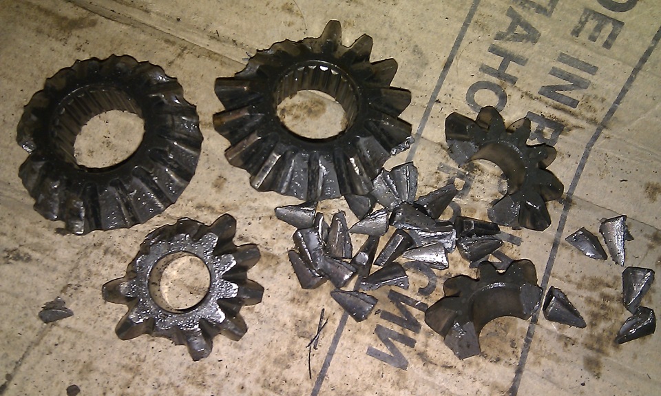

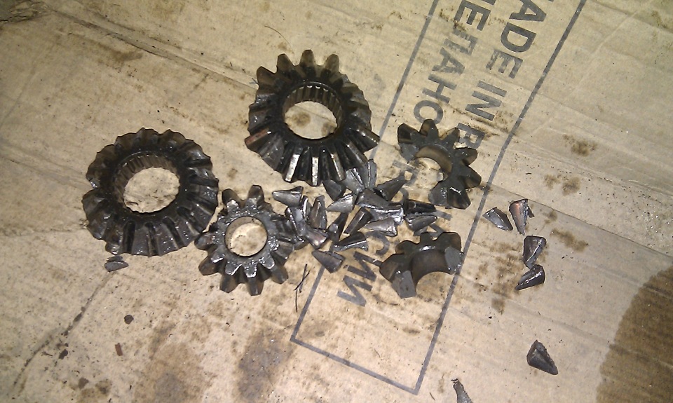

Вчера начал я трогаться с места и тут резкий толчёк и в коробке как всё зашелестит, зазвенит и всё машина не едет вышел я и увидел лужу масла на дороге притащили меня на буксире в гараж и увидел что нижняя крышка коробки пробита (поддон) открутил я её и на землю высыпался сателлиты заглянул я в дифференциал и увидел что на остальных шестернях зубьев тоже нет только на одном венце зубчатом зубья целы. Вот теперь ищу б\у дифференциал(((. Нашёл я дифференциал в Москве за 3000р. привёз я его хотел было старый снимать а потом подумал зачем снял я сателлиты и полуосевые с привезённого дифференциала и поставил это всё в мой дифференциал всё работает и я избежал снятия дифференциала что привело бы к дальнейшей его регулировке.

Недавно случилась точнее, за 2 купил дефференциал, ты сателлиты менял не снимая диф?
Нет дифф не снимал вынул привода вставил сателлиты закрепил их пальцем и обратно воткнул привода
Так чтобы палец снять его штифт держит, нужно же снимать венец?
Нет я палец не доконца вынал
Ок, спасибо
У меня такая же точно хрень была
А как их поменять без съема есть инфа? У меня на грани уже(
Инфы нет там всё легко всё меняется из под низа коробки
Понял, мерси!
