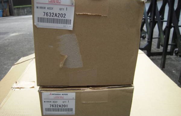

Наткнулся на Японском аукционе на интересный лот, эл.складные зеркала ) Бонусом шли в комплекте накладки с повторителями моего цвета и я не устоял перед соблазном.
Посылка пришла за пару недель и получив, сразу же принялся за установку.

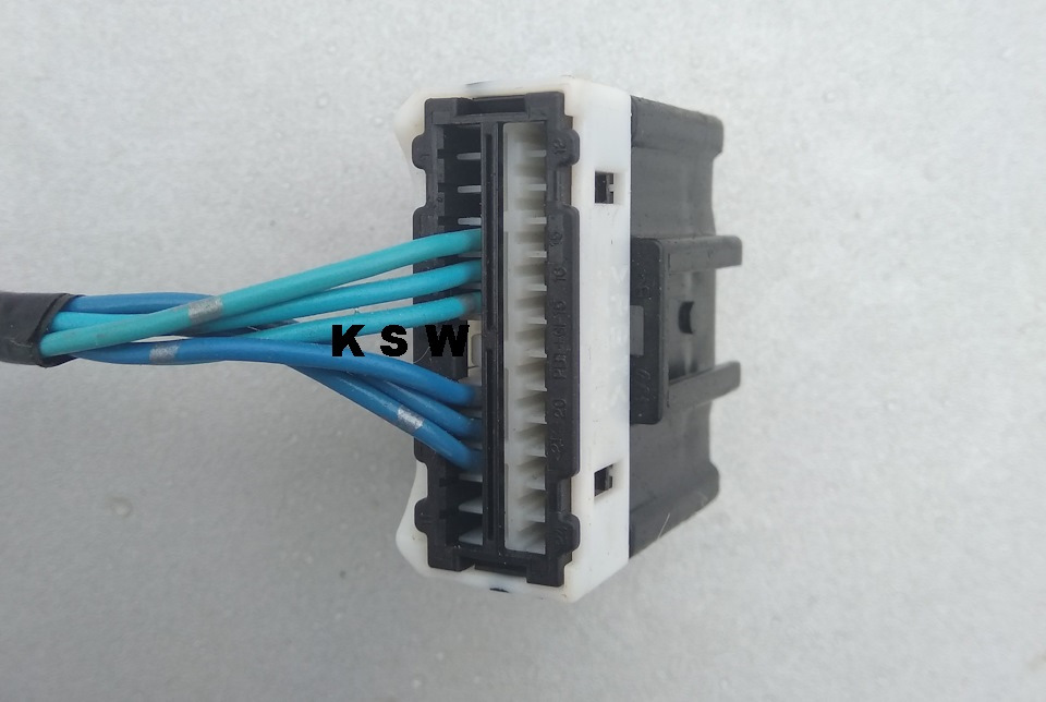

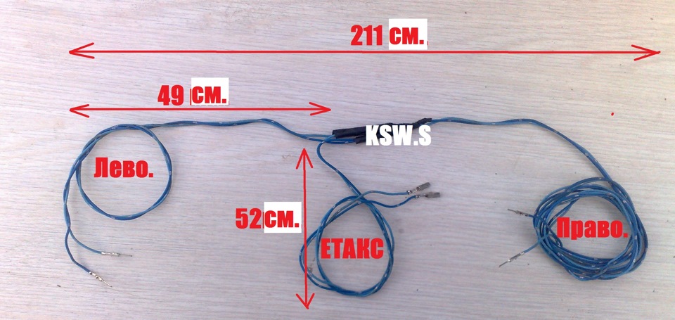

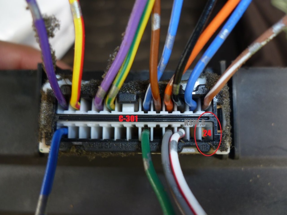

Проводки на электропривод складывания не было совсем (

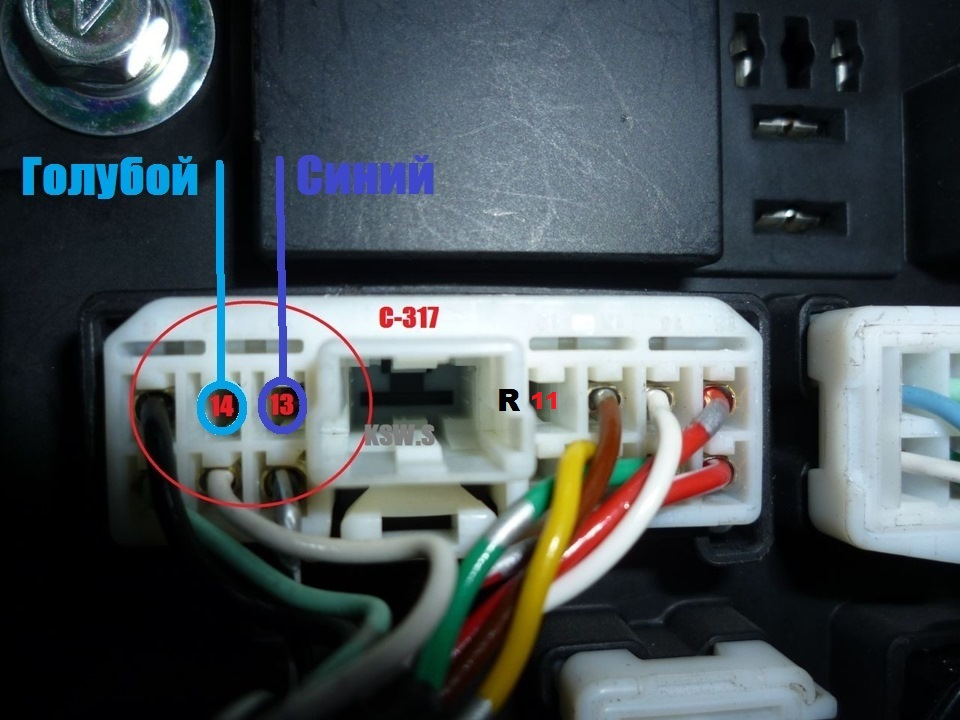

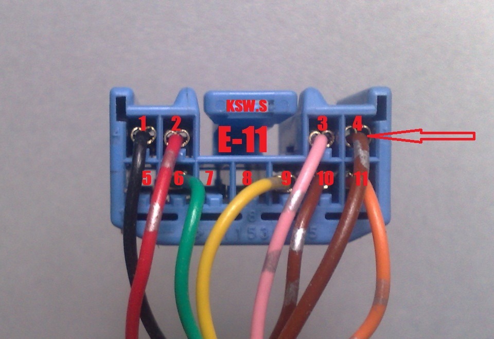

С Etacs на кнопку складывания(разьем С-301 №24):

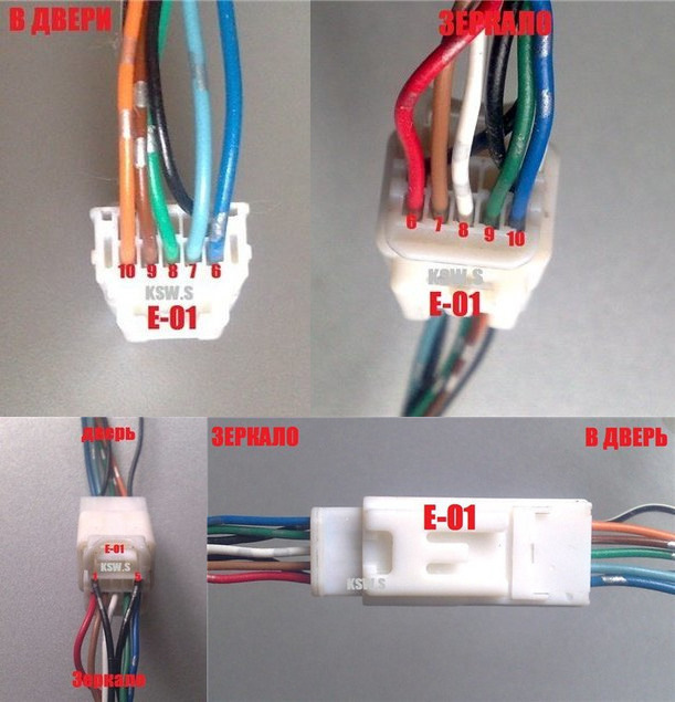

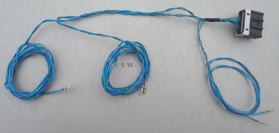

На электропривод и поворотники отсюда:
Выплетеная проводка торпедного жгута XL нам отлично подходит ))
Позже попалась проводка леворукого лансера из США, к удивлению в торпедном жгуте были провода на складывание, они отличаются от ХL. Наш вариант мне понравилось больше ))
Вместо спайки J/C коннектор над бардачком, замерил (с начала по конец пина):
К разьему правой двери — 78см.
К разьему левой двери — 168см.
В разьем Etacs — 172cм.
От С-301 — 53см(кнопка джойстика).
Дверная проводка ХL не подходит, провода короче и пины в разьеме зеркала больше, вот лансер:

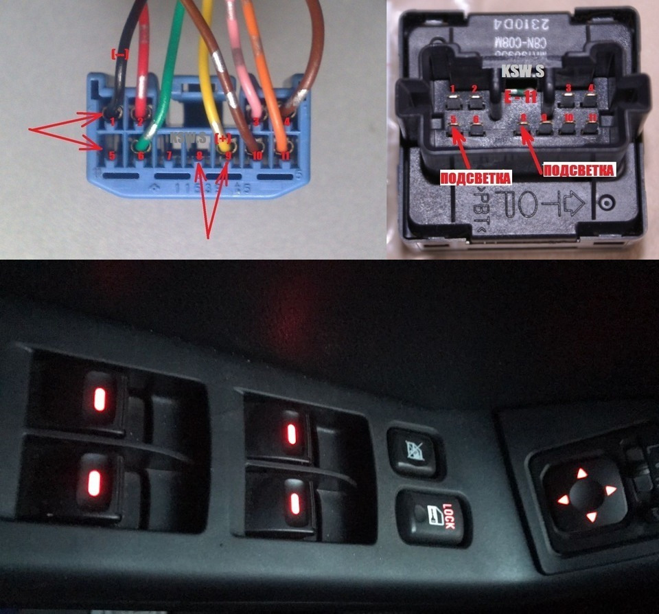

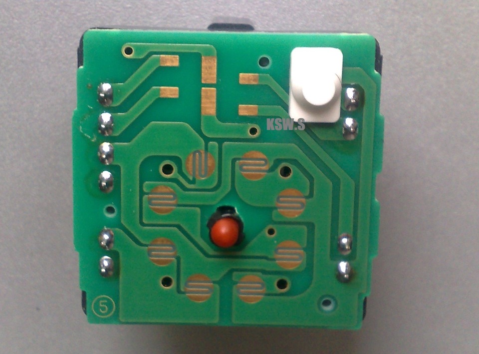

На кнопку складывания в джостик зеркал:

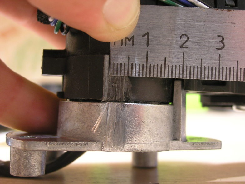

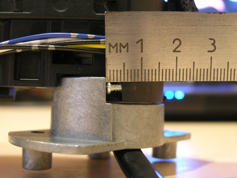

т.к. праворукие надо переставлять на свои опоры(не забудьте отломить упор в них) и доработать механизмы складывания(фото Punisher), левый спилить, правый нарастить.
ЕТАКС у меня "правильный" и функция складывания зеркал была давно активирована )

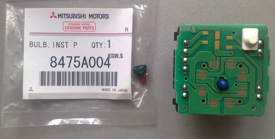

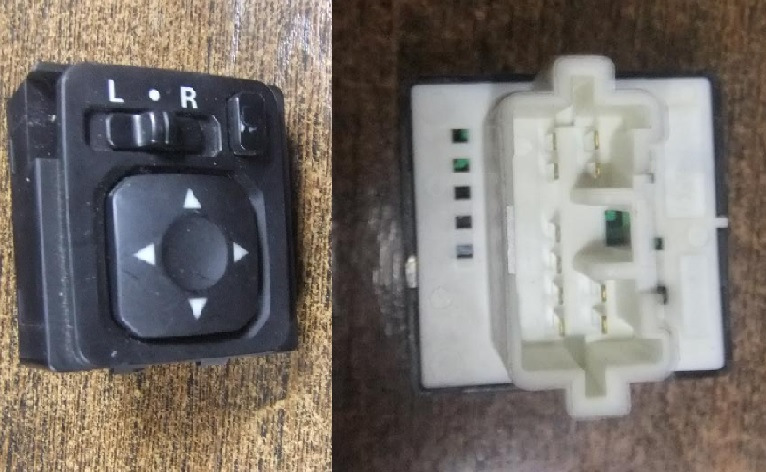

Джойстик купил с подсветкой MR190958 (MR951187 с ХL без подсветки).
Светится он белым, но это легко решается заменой резинового колпачка.
Есть еще вариант джойстика с подсветкой и кнопкой складывания, но кода на корпусе у него нету (
С колпачком такая же доработка, а как выглядит можно посмотреть здесь:
www.drive2.ru/l/469525825872461953/
Запитал от АСС, подсветка горит, а значит зеркала работают.

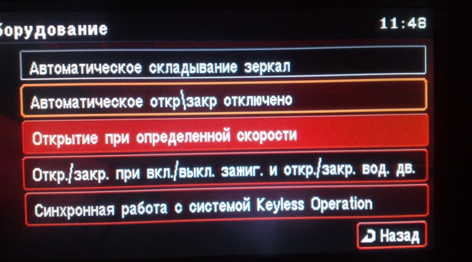

Варианты настроек складных зеркал, у кого ММCS могут их менять сами
1. Автоматическое откр./закрытие отключено.
Работают только от кнопки на джойстике зеркал и по третьему нажатию кнопок на ключе.
2. Открытие при определенной скорости (мой вариант).
Складываются при постановке на охрану по 3 нажатию и раскладываются при снятии с охраны по 3 нажатию, либо по достижении скорости 30 км/ч.
3. Откр./закр. при вкл. выкл. зажигания, и откр./закр. водительской двери. </b>
Складываются при открытии водительской двери, после выключения зажигания.
Раскладываются при вкл. зажигания.
4. Синхронная работа с сигнализацией.
При постановке на охрану складываются, при снятии — раскладываются.

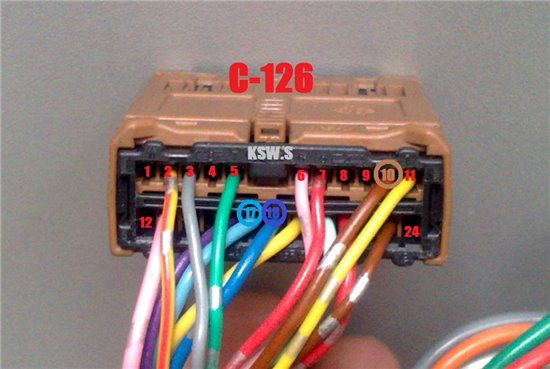

Кто-нибудь, объясните пожалуйста, как правильно снимать разъемы (типа С-126) с белого держателя? Чтобы добавить пины «папы» в ту часть разъема, которая со стороны салона.
faq.lancer-club.ru/%D0%9A…2%D0%BE%D0%B4%D0%BA%D0%B8
Нет, это я умею. Я про то, как снять разъемы с белого держателя? У левой ноги водительской.
Если дорест просто в сторону багажника пихаешь аккуратно и все
Да уж всяко пихал. Там защелка есть. Но как ее поддеть не соображу. Некоторые разъемы снимаются полегче, а С-126 совсем никак.
Причем когда дербанил донорскую косу на полу, тоже воевал с этими держателями, но на полу удобнее. А тут под рулем в позе буквы Зю, что-то не получается.
Ну не знаю, у меня норм получается, пальцы правда потом болят.
Главное 2 руками делать и не перекосить чтоб не сломать

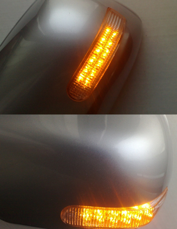

Есть зеркала от пруля 7конт, без повторителей, обычные, то есть просто поставить- работает, не получится?

А как реализована проводка под повторители поворотников ? Добавлены пины в штатную косу от складывания зеркал ?
Именно так, только в отличии от штатной схемы только один провод +

А есть идеи как скрестить штатную проводку на складывание и проводку на повторители поворотников ? Через штатную JC скрутку получится ?
Получится, но не через JС, там места нет. Я проще сделал: массу от обогрева спаял со стороны салона, а плюсовые с етакса добавил
А от куда взять плюс этот можно ?
Да там вариантов полно, 2 в параллель, или резервный пины добавитьь
Буду разбираться, спасибо 👍

Вопрос: начал ставить зеркала
вариант Fold Mirror — Enable
В кастоме тоже поставил пункт 2, кнопка складывания будет работать? или это только скорость + ключ?
Кнопка при любом пункте работает.

Подскажи лансер спортбек, етакс 320, по твоей записи пытаюсь проложить недостающую проводку для зеркал, но не совпадают номера пинов там где у тебя С317 пины 13 и 14, у меня на фишке свободных только два 9 и 10-это они и будут?
Скорее у вас проводка под зеркала в подторпедной проводке есть )
Да по ходу нету, у меня фишка на двери совсем другая, та которая с 126 у тебя. И я зашёл в тупик ((. Два провода выходят с етакса и пошли лево(право) на зеркала, кнопку с аута поставил(разъём е11), с кнопки на верхний разъём етакса- правильно? Что дальше не пойму, подскажи если можешь?
Ну и что?! Просто у вас похоже схема рейстала, но без фото этих разьемов не понять (

Подскажите как запитать джойстик зеркал с подсветкой?прикупил от Аута, хочу заменить
Так написал же подробно и с фото чуть выше ))
Супер! Что то я не понял, либо проспустил. Как подключил повторители?
У Етакса.
А поподробнее можно?Какая колодка и провода? или фото? Заранее спасибо.
Фото уже не осталось, а по памяти не запомнил(давно было), вот тут обещали скоро выложить, пытайте автора:

3) Любое реле припаять вот так(Yuran):
forum.lancerx.ru/viewtopi…t=-signalizatsii&start=15
4) + и — на лампу
Ok. I still don't get number 4. What should I do with + and -? Pin number 5 is (-) and number 8 is (+). Do I have to make new wiring? If yes, where should I connect it?
What is the relation between pin number 1 to 5 and 9 to 8? Why do you make arrows to them?
Есть 2 варианта:
1) Подключать к лампам кнопок — делать проводку!
Надо делать проводу(2 провода) к кнопкам ASC или ручного корректора фар.
2) Вместе с АСС, проводку не делать(1-5/8-9)
P.S. Я сделал №2 )
thank you. everything is working fine. I did no 2. may be later, I will do no. 1
