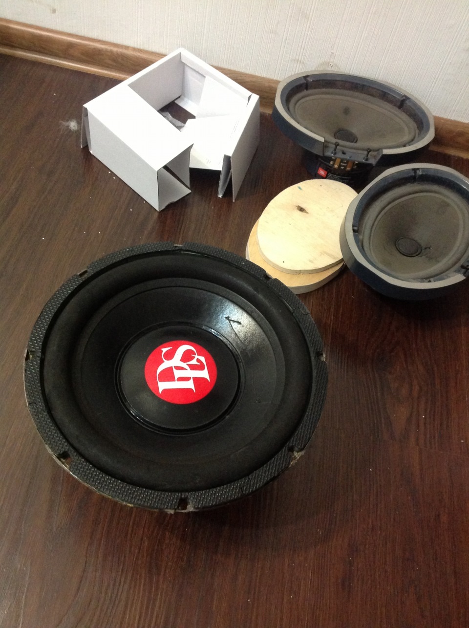

— головка саба DLS OA12 (210ватт 4ом, на халяву б\у)
— morel maximo 6 comp (СЧ+НЧ 3000р)

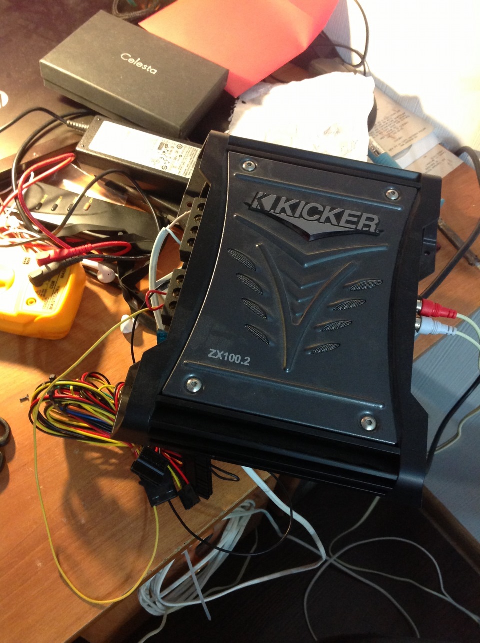

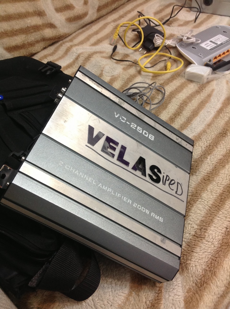

— усилитель KICKER ZX100.2 (2х35ватт 4ом — мост 100ватт, на халяву восстановленный б\у)
— усилитель VELAS VC-2506 (2х60ватт 4ом — мост 180ватт, на халяву б\у)

Значится так, саб просит 39 литров в ЗЯ. Где этот объем взять?
Откидываю заднюю спинку, и выбрасываю ящик со шмурдяком. Шмурдяк переезжает в алюминиевые ящики, в кузов. На этом месте строю короб 39л под 12" прямо по центру, чтобы саб играл в откидной подлокотник (благо, хоть он есть) Вполне возможно там же будут жить оба увеселителя (по бокам), а если останется место, то даже дополнительный аккумулятор… и пара небольших отсеков под отвертки

О СЧ…
Morel maximo 6 comp — удивительные динамики, они очень недорогие, относительно своих возможностей(отличная АЧХ!), очень легкие и компактные. Также они не сильно боятся воды, но постараюсь их не топить…
Ну чтож, попробую хоть немного раскрыть их потенциал.
Для этого требуется изготовить короба с минимум 14л ЗЯ. Где достать такой объем?
В дверях. Постараюсь выжать этот объем из передних дверных карт SYMS. Они будут целиком переделаны. Ящики по всей видимости будут из фанеры 10мм, этого должно хватить для такой системы.

Усилители.
На данный момент вот такая картина
Усилитель 60х2 пойдет на фронт, а усь 2х35 пойдет в мост (100вт) на НЧ.
На мощности сильно заострять внимание не будем, ибо музыка не SPL, а с улоном в SQ, играть будет только в машине, и причем неплохо. Учитывая маленький объем внутреннего пространства — этого вполне достаточно.
