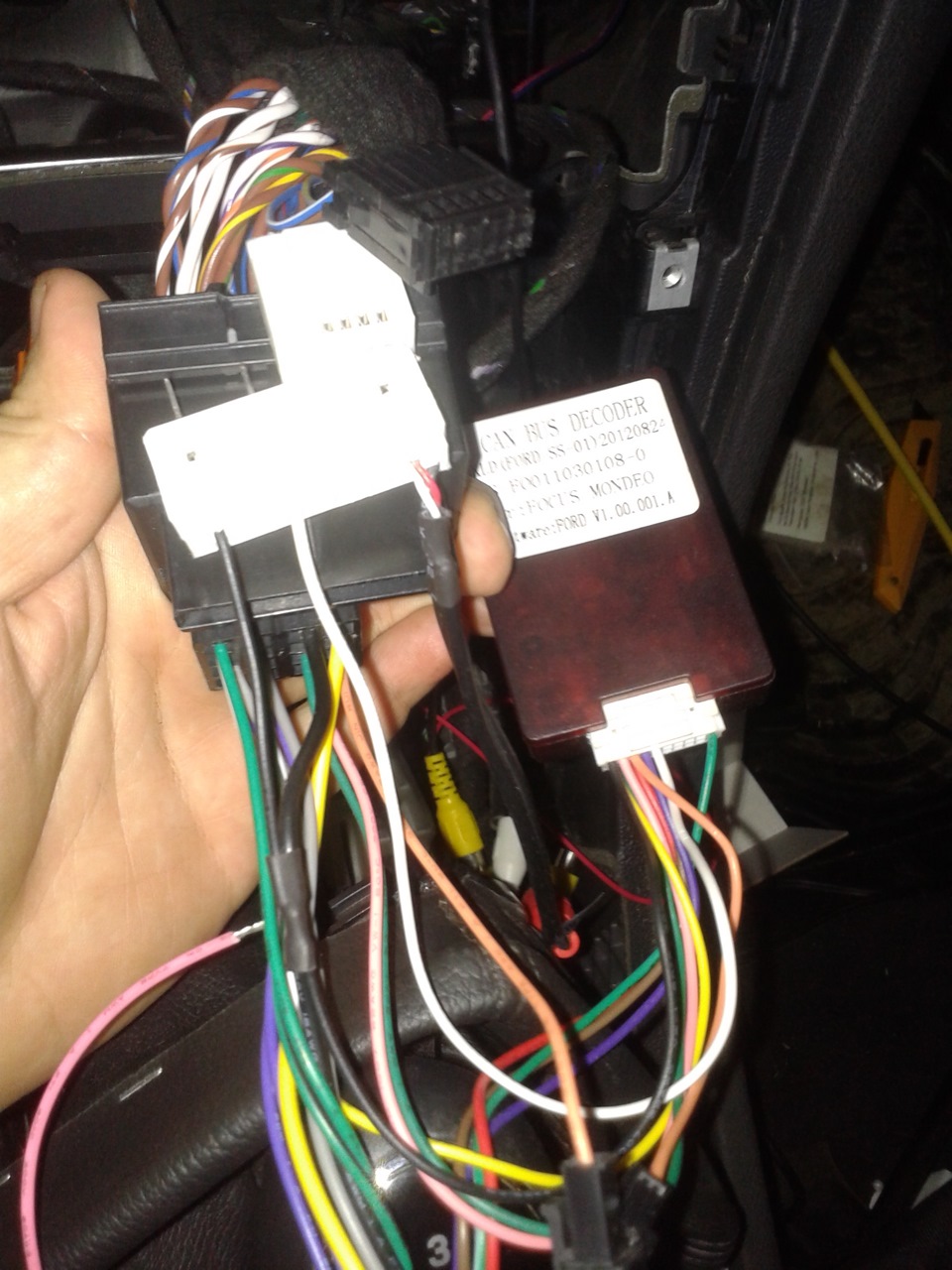

Вымораживал себе мозги на протяжении последних двух недель. И вот по какому поводу. Никак эта радость китайская не хотела стыковаться с кнопками на руле. С конверсом она тоже не работает, но этого от нее и не ожидалось, но кнопки то должны работать! Что я только не делал… И в двойне обидно, что у всех людей все работает, а мне устройство plug&play пришлось взять штурмом. А ларчик то просто открывался. Впрочем как обычно.

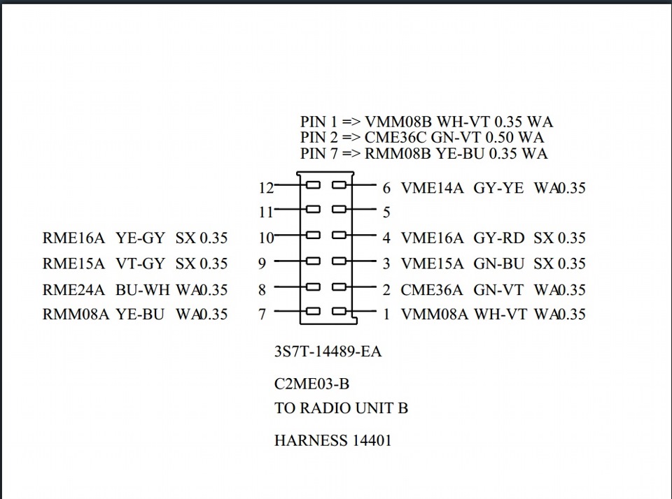

Сперва внесем ясность за кнопки. Они резистивные. Хотя попадалась дезинформация, что мол кнопки дают сигнал в can шину. Это не так.
Провода приходят от руля на черный разъем вставленый в задницу магнитоле.
8 вывод в колодке это "референсная масса", относительно нее меряется сопротивление на 6 выходе.
В живую это выглядит так.
А дальше начинается самое интересное. На ответной части в переходнике форд\китайская хреновня присутствуют также два провода и даже распиновка совпадает. Черный провод (масса) спаян с общей массой, а вот белый провод (соответствует 6 штырьку в колодке) зачем то наши узкоглазые друзья завели на декодер can шины.
Это «ж-ж-ж» — неспроста… подумал Пух (с) И я подумал также, по этому отхренячил белый провод от декодера can к едреней фене.
Тут напришивается вопрос куда подцепить образовавшийся конец? После мозгования, сравнения, исключения и антинаучного тыка я собрал все свои знания по радиотехнике в кулак и поднатужившись определил что за кнопки отвечает розовый провод торчащий из жопы "китайца".
Подпаялся к нему белым проводом и собственно все вдруг взяло и заработало.
Вот такая вот фигня. Если кто то столкнулся с похожей проблемой и ищет способы решения, думаю Вам данная писанина поможет.

подключал два разных витцына на фокусы — так вот фокусы отличаются годом… не больше. на одном руль пуляет в кан шину комманды, на втором увы — провод с руля заведен в штекер магнитолы…
Интересно) Хотя странно. Делал друзьям на фокус рестайловый руль от мондео, все аналоговое. Резюки перепаялись без проблем)
я на теже грабли наступил год назад, пока не выкинул CAN контроллер вообще и не подключился к штатным управляющим сигналам)
Видимо наши устройства собраны в смену какого то упоротого китайца))) Ибо у большинства все работает без проблем, а тут вон какая проблема.

Но китайцы которые делают головные устройства и пишут, что якобы они полностью адаптированы к авто. Ладно с конверсом, китайские ГУ не дружат. Это я могу понять. Мол фирменная Фордовская штука, и адаптировать специально для одной модели это долго, дорого, проблематично. Но кнопки то аналоговые, выход на их ГУ есть. Правильно соединить всего 1 провод, чего может быть проще… И тут умудрились перепутать… Китайцы такие китайцы)

Не думаю, что там кан. Ибо производитель не пойдет на удорожание.А проверить кан или нет:
1) снять магнитолу, нажать на кнопку и замерить сопротивление на 6 и 8 пинах черной колодки.
2) разобрать рулевой кожух и с левой стороны в верхнем разьеме найти провода которые идут на магнитолу. Серо-желтый и сине-белый. Запихать в разъем резистор где-нибудь на 1 КОМ и посмотреть увидит ли его магнитола. Делать лучше при выключенном зажигании.
3) Найти электросхему на рестайл и в разделе "информационно развлекательная система — Аудиосистема" посмотреть куда идут провода remote control+ и remote control- от магнитолы.
