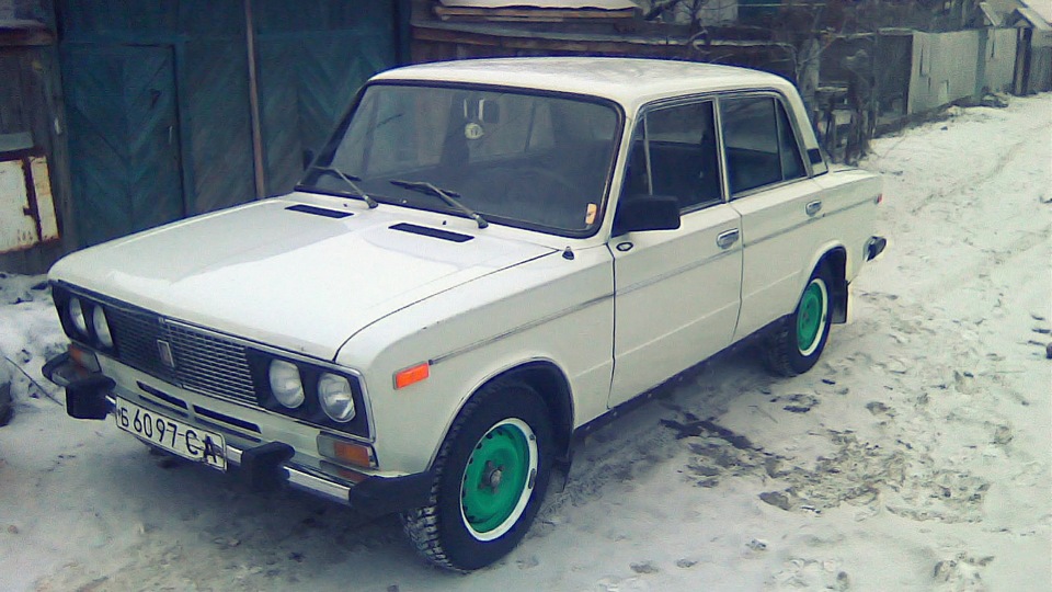

Всем доброго времени суток. И так из предыдущих записей ясна что у меня были определенные проблемы с карбюратором. и вот вчера доехал до карбюраторщика. Ну выслушал он меня внимательно. Ну и пошло разбирание фильтр и т.д, Сняв верхнюю часть карба, и рычаг ускорительного насоса подвигал, смотрит на меня и изрекает : -Оказывается огнеопасный парень ты. Смотрю на него удивленно, ну и показывает мне то что из из всех щелей бензин хреначит прокладка и крышка не держат, заменили прокладку, . Крышки притерли а все равно бензин бежит, притянули где саморезами где чем чтобы до дома добраться, в итоге совет был заменить среднюю часть. В итоге ехал домой расстроенным так как проблемы остались((( Благо у Serega64SWAN было то что нужно. Забрал, разобрал, собрал)) ну и вечером опять же опять к Сереге в гараж. и тут мне приходит идея все таки попробовать заменить электро магнитный клапан холостого хода. И тут о чуда все мои проблемы ушли. 1.5 месяца я себе мозги кампосировал поиском проблемы а она была самой очевидной)))) Вообщем вечер прошел не зря))) теперь осталось чуть чуть подправить зажигание и все будет отлично)) Вообщем исключили мы самое очевидно и начали капать в глубь проблемы а все было просто)))
