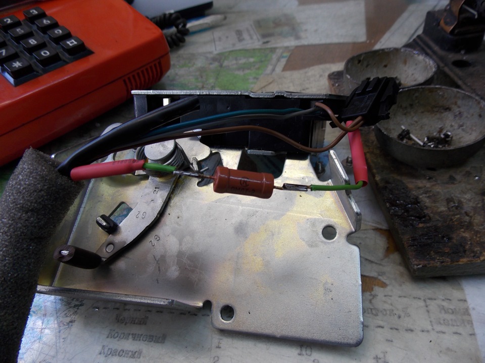

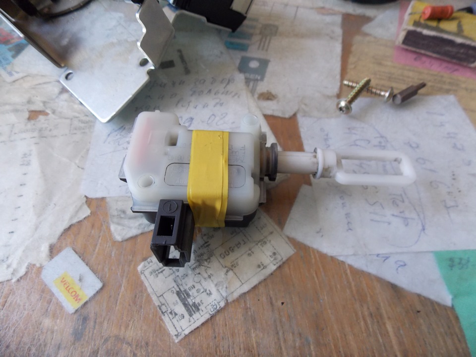

После приобретения авто стал замечать что, иногда замок багажника с брелка и с кнопки в салоне не открывается. Разобрал, проверил моторчик. Без нагрузки работает, как только ставлю обратно — тягу не тянет. Думал просадка напряжения, прозвонил провода, выдает 12 вольт одну секунду, т.е. все нормально.

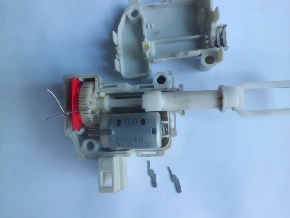

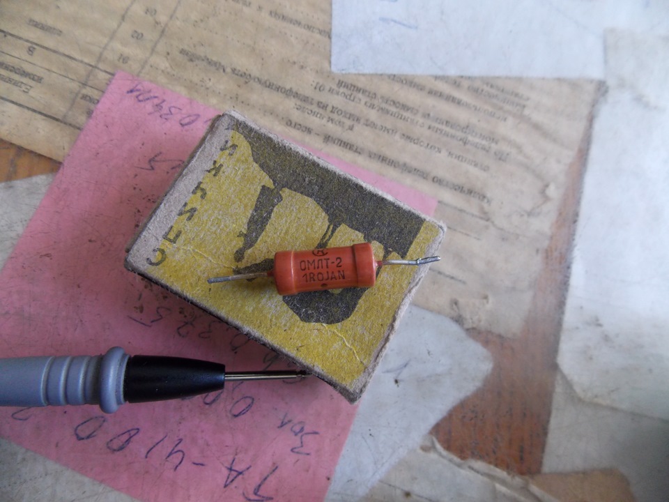

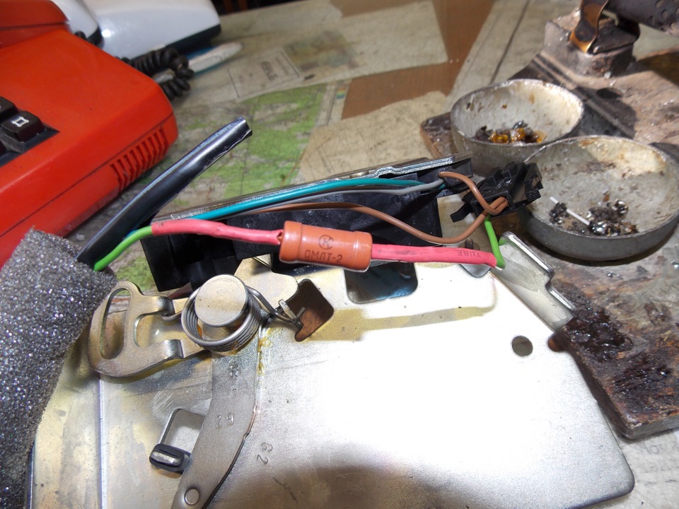

Снял всю конструкцию и приволок на работу. Одна голова хорошо а много лучше. Разобрали всю эту конструкцию еще раз. Подавали напряжение на моторчик и 13 и17 вольт толку ни какого. Думал все! пора звонить на разборку, Позвонил, узнал цену ! 50$ !, очумел, решили разбирать дальше. Разобрали сам моторчик до ротора, почистил внутри пыль от щеток. стали прозванивать сопротивление обмоток до включения и после. в итоге: до включения — 45 Ом, после 83 Ома. Оказалось, что в самом моторчике стоит пластина которая при нагрузке нагревается и увеличивает свое сопротивление, после чего моторчик благополучно перестает крутиться и не открывает замок. Выпаяли пластину, поставил моторчик на место, все заработало. Только в цепь до моторчика нужно впаять резистор 1 Ом 2 Ватт для защиты, еще руки не дошли.
Когда буду паять резистор постараюсь все сфотографировать.
Цана вопроса 0 руб. Резистор нашел на работе, Электрик знакомый.
По поводу вытягивания моторчика из корпуса. Прежде чем доставать сам моторчик нужно каким-нибудь зажимом достать контакты что-бы из не погнуть. Обратно я вставлял при помощи обычного стержня от ручки.

а как узнать на какой провод впаивать резистор? 1 Ом или больше?

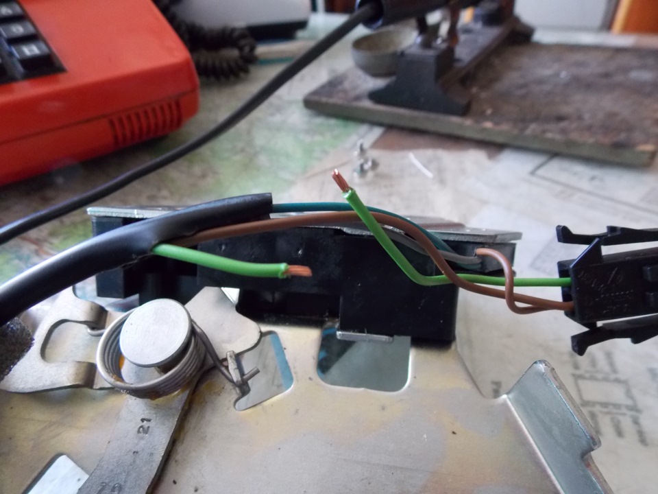

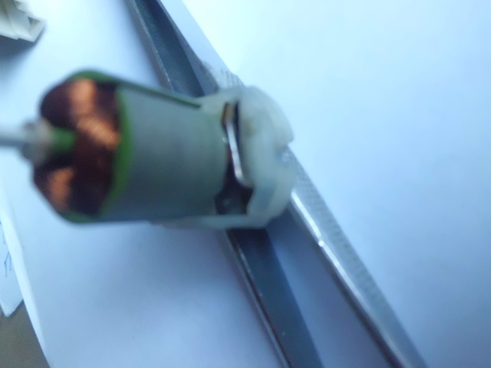

Вот эта пластина
Есть фото этой пластины? чтобы понимать о чём идёт речь. Очень актуально.
фото 2
фото нр 3

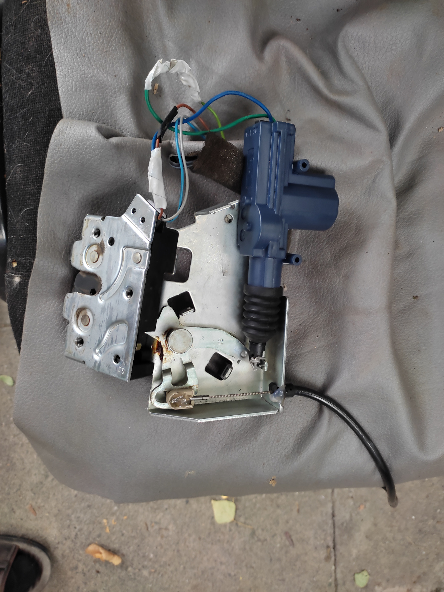

Сергей, огромное спасибо за ваш бортжурнал ! У меня замок багажника сначала перестал открываться с кнопки на крышке и кнопки в салоне ( моторчик реагировал на команду, но втягивал тягу наполовину), с кнопки ключа отрывался. Иногда не реагировал на кнопки, но с ключа открывался. Дальше все хуже и хуже, на кнопки не реагировал, с кнопки ключа тоже втягивал наполовину. Разбирал конструкцию, чистил, смазывал, сначала ненадолго помогало. Потом прочитал ваш совет и решил разобраться. Сопротивление на контактах механизма было 16-18 ом, после восьми попыток включения повышалось до 20-30 ом. За точность замеров не ручаюсь, показания все время менялись. Приступил к разборке, ( на всякий случай зафиксировал пружину с шестерней проволочкой), сомневался как вытащить контакты из моторчика, оказалось они "ножевого" типа, на фото уже вынуты, легко вытаскиваются ( и вставляются) острогубцами( фото 1). Главное, зарисовать как они стояли ! Измерил сопротивление — пластина 10 ом, обмотки моторчика 8 ом. Закоротил пластину скобой из подходящей проволоки, на фото 2 плохо видно, извините, лучше не получилось. ( пластина состоит из двух железных боковин, между ними какой то наполнитель черного цвета). Не знаю, почему вы решили ставить резистор номиналом 1 ом, я пока решил уменьшить то сопротивление, которое создавала "пластина" вдвое, поставил 4.7 ом ( что нашел)), мощность сказать не могу, импортная деталька (один ватт думаю, фото 3). Проверил раз десять, пока работает.
купил другой соленоид за 10 у.е в Минске yadi.sk/i/L51rg9wNdXouB поставил все ОК!

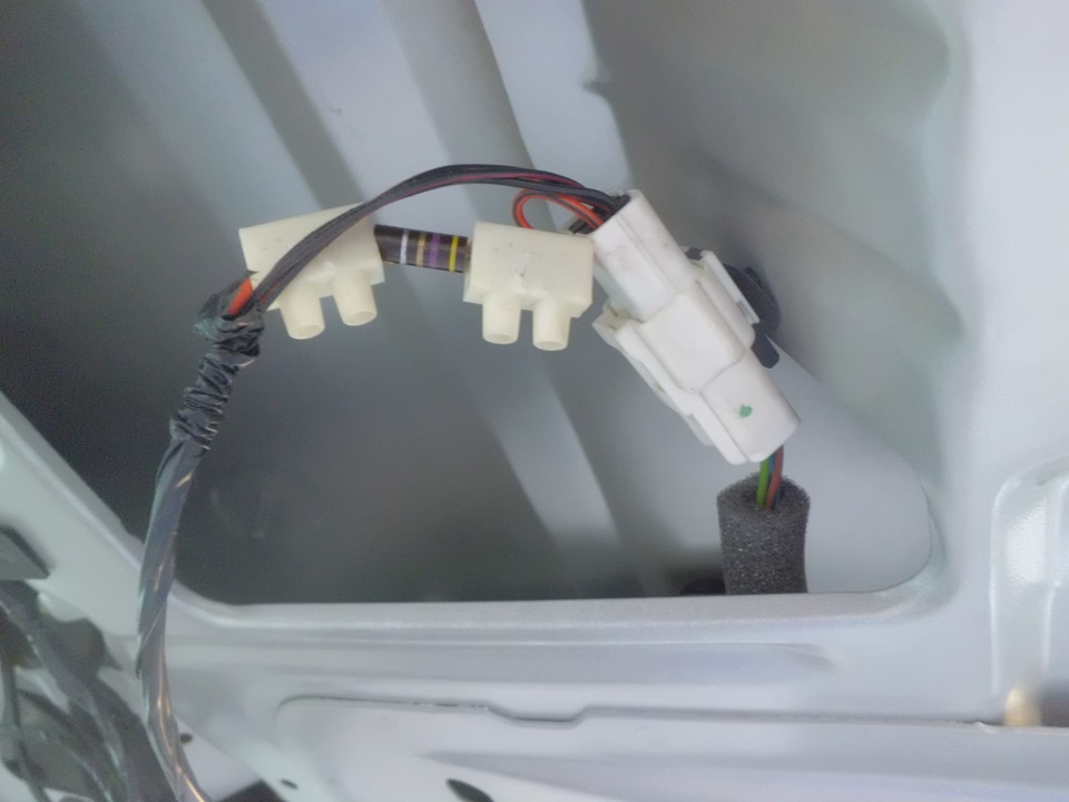

у меня универсал, на задней двери есть ручка в которой спрятана подсветка номера. Между плафонами подсветки номераесть черненькая резинка 3см на 7 см примерно. в ней спрятана кнопка отпирания задней двери. резинка протерлась, попадае тгрязь. влага и замыкает, поэтому отключил.
Я понял про что ты. У меня просто резинка. нету там кнопки. Хотя я думаю сделать можно. Когда соберешься делать сфотографируй какие провода туда идут! Я думаю там дублируются коричневый и зеленый и между ними стоит кнопка.
Так резинка и есть кнопка.
Ты на нее понажимай — должны быть характерные щелчки.
Ага, уже увидел.
Замок багажника целая история у мондео. свою даже отключил с наружи( оставил открывание из салона). резиновая ручка протерлась над номером, попадает влага и замыкает- дверь открывается на ходу и так без повода.))). жду ставить сигналку с нее буду открывать., а так руки дайдут сделаю кнопку
У меня нету кнопок сзади. Только из салона и с брелка
Обязательно резистор нужно ставить?
