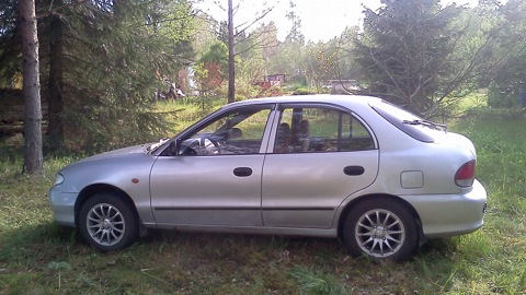

Каюсь, машиной раньше редко занимался, теперь потихоньку исправляюсь)
Еще осенью у машины звук выхлопа стал сопровождаться характерным ревом, в котором мало-мальски сведущие в технике люди начинают подозревать глушитель;) Вообщем тогда то и сказали после осмотра глушителя, что он впорядке и скорее всего прокладка пропускает.

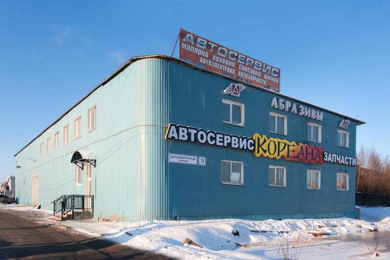

Со временем после того как звук стал совсем невыносим %) приехал в кореану менять обе прокладки, тобишь впускного и выпускного коллектора. Весь ремонт с учетом проделаных работ и доливом антифриза, осмотра системы выпуска и прочего обошелся в 4800.
Но самое главное, что звук не пропал, а стал еще звонче, было ясно, что тогда осенью накосячили и толком глушак походу не посмотрели, потому что рекомендация от кореаны была -"замена гофры" (за что им кстати спасибо).
