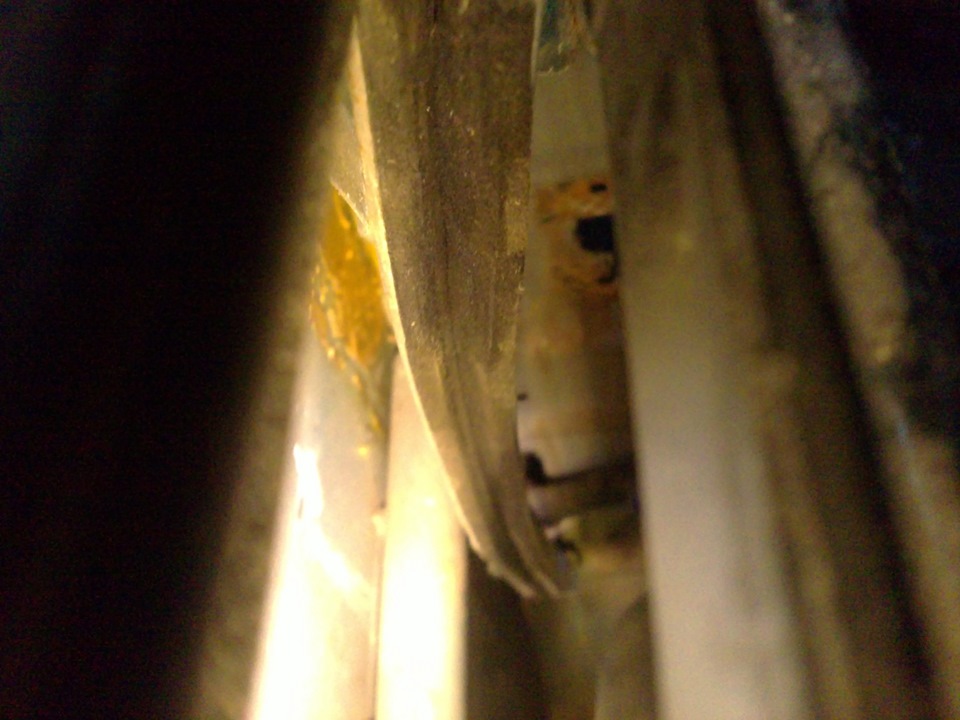

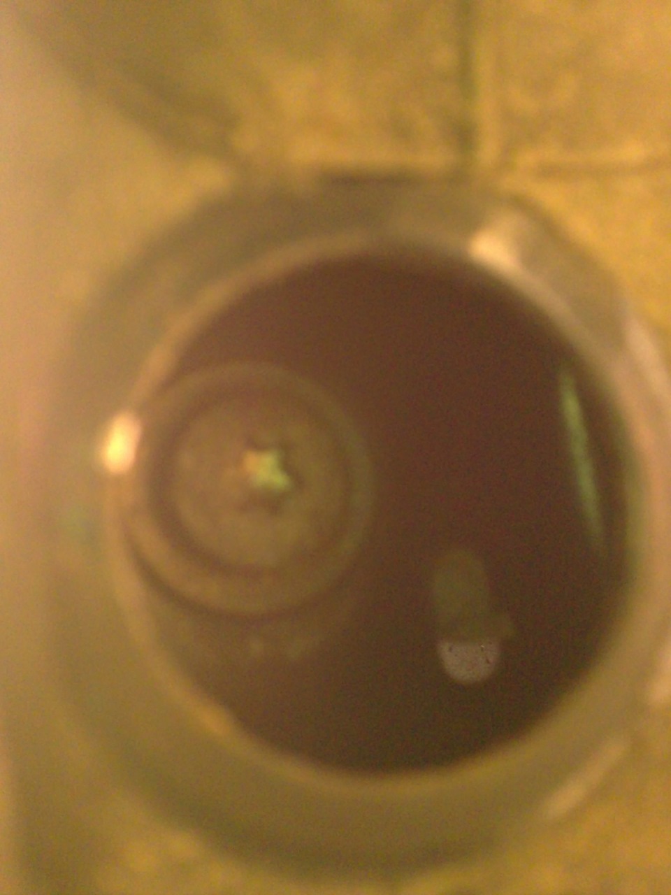

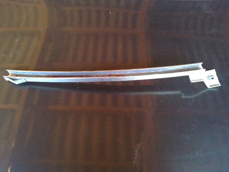

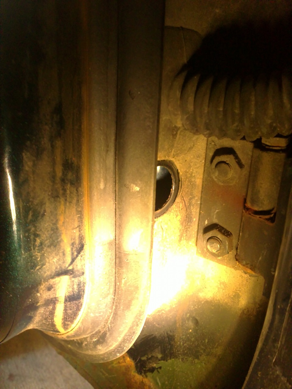

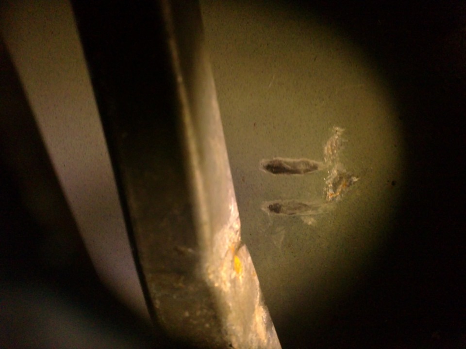

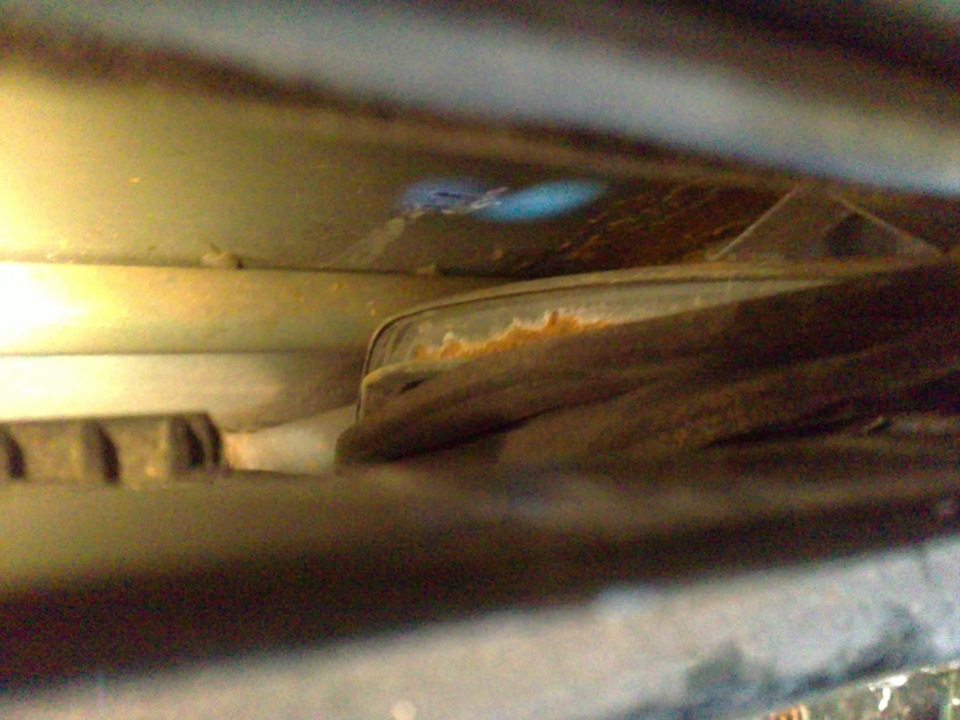

У моей е34 уже с покупки не работало стекло водительской двери. Весь интернет говорил о пластмассовых ползунках, что они ломаются и симптомы — моторчик крутит (не безконечно) а стекло не шивелится. Так вот заменой ползунков не хватит в некоторых случаях т.е. в моём. Всем известно что е34 это дом для рыжой и двери ее не исключение. На каждой двери есть тормоз двери, который не позволяет нам бить ею в крыло. Рецепт не работания стекла таков — тонкий метал дверей + ржавчина + не смазаный механизм дверного тормоза + время = оторванный дверной тормоз при каждом закрытии дверей бющий угадайте куда… в направляющую стекла. В результате при опускании стекло становится колом и далее гнётся механизм стеклоподёмника одновременно вырываясь из пластиковых ползунков. Лечение только извлеканием стекла и направляющей. А место крепления дверного тормоза нужно усиливать чтобы тот самый тормоз не сделал вновь ту же шутку.
Собираем в обратном порядке и вуаля всё работает. Надо заметить что дверной тормоз так и непоставил так как старый сломан а замену пока еще не нашел.

подскажи можно ли снять направляющие не снимая стекла и вообще с минимум разбора?
у меня там резинок в них нет и опущеное стекло дребезжит, хочу резинки вставить в направляющие, уже нашел их.
Скорее всего нет. А стекло не трудно снимается. Надо снять обшивку двери, поролон, из пластиковых ползунков вытащить лапы механизма стеклоподъёмника, отщёлкнуть накладку на двери возле стекла. После этого стекло можно повернуть и вынуть из двери вверх и будет доступ к направляющей.Собирать в обратном порядке.
спасибо, буду смотреть.
у меня стекло не заходит в рамку. Значит тоже проблема в направляющей? и именно возле петли двери?
Ну это легко проверить, открыть дверь и проверить на месте ли механизм ограничителя двери, не вырвало ли его с места в двери. А как понять не заходит в рамку — перекос при закрывании?
этот механизм ограничителя двери возле петель двери? Да именно перекос, стекло не попадает в рамку(
да, открываешь дверь и между петлями штырь который не дает дверям упереться в крыло. Еще возможно что резинка в направляющей замялась — стекло ходит между резинкой и металлической направляющей, у меня так было когда вставлял стекло обратно — с первого раза не получалось. А может вовсе стекло выпрыгнуло из направляющей, надо снимать карту двери и посмотреть как минимум что именно не так.
Разобрался))оказалось один подвижный элемент стеклоподъемникка был не так прикручен. Направляющие целы)Резинки на месте)
Ясно, хорошо что так! ))
