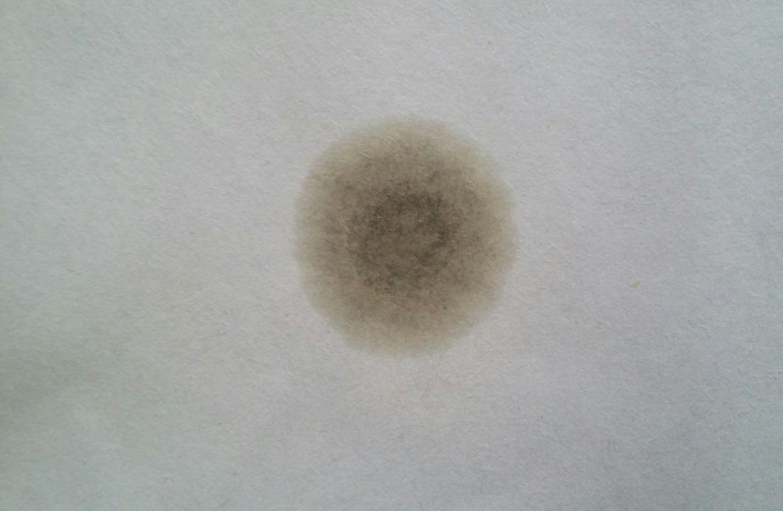

Всем привет. Сейчас проходим в универе моторные масла и вот дошли до того как проверить масло в двигателе «нормальное или требует замены».
Порядок действия:
1. Прогреваем двигатель минут 5-10, и глушим его.
2. Берем лист бумаги 100х100 мм., примерно, и капаем с щупа каплю масла на него.
3. Ложем сушить этот листочек куда-нибудь чтоб место где масляная капля ничто не задевала. (сушка происходит примерно 2 часа может больше).
Далее оцениваем масло:
1. Присадки моторного масла — есть.
2. Моющие свойства хорошие.
3. Воды нет. так как края гладкие, если же резкая неровность то вода есть!
Вывод: масло можно еще не менять.

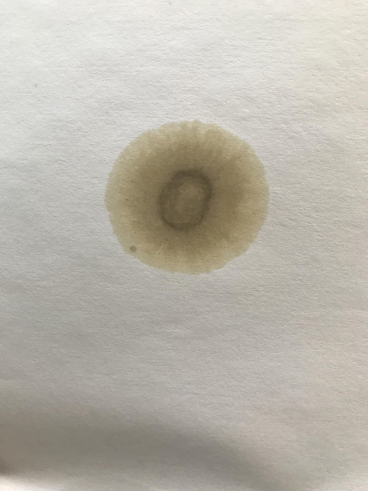

Что можете сказать про такое масло ? Тэбоил мульти, пробег пару тысяч

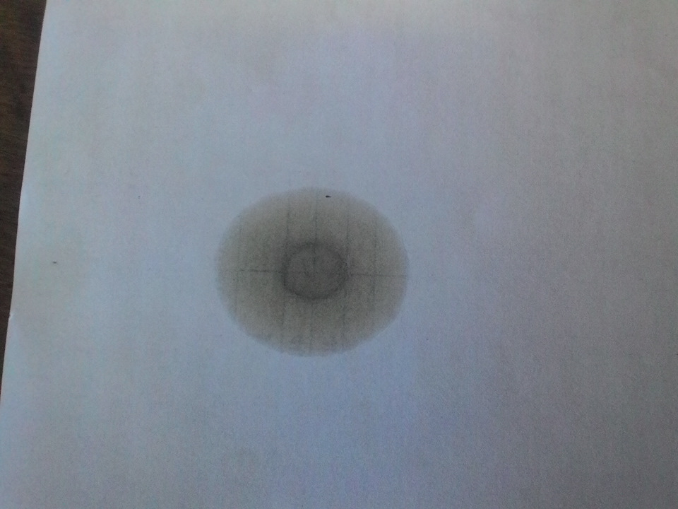

У меня вот какой результат. Моторное масло TOTAL QUARTZ 9000 5W-40 АСЕА А3/В4. Пробег 6000 км. Двигатель 1.9 TD
"И помните если масло темное не стоит его менять это означает что присадки хорошо работают"
А что они там моют, если двигатель исправный и чистый? Или мотор засран? Тогда нужно менять масло несколько раз пока все не отмоет.
И еще, грязное масло гонять по двигателю — врядли он скажет за это спасибо. Масло должно смазывать трущиеся поверхности, а вы предлагаете гонять через них грязь?

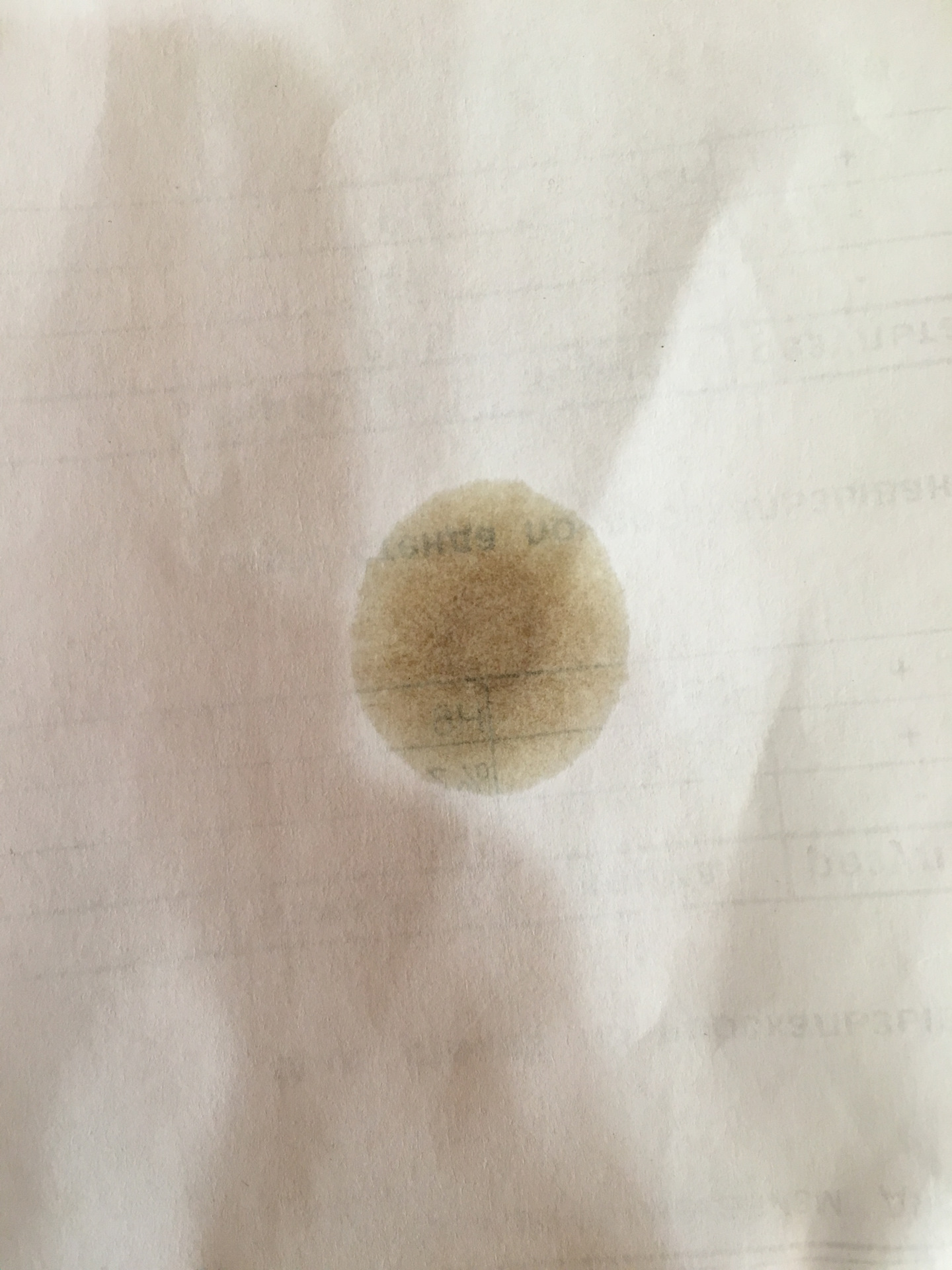

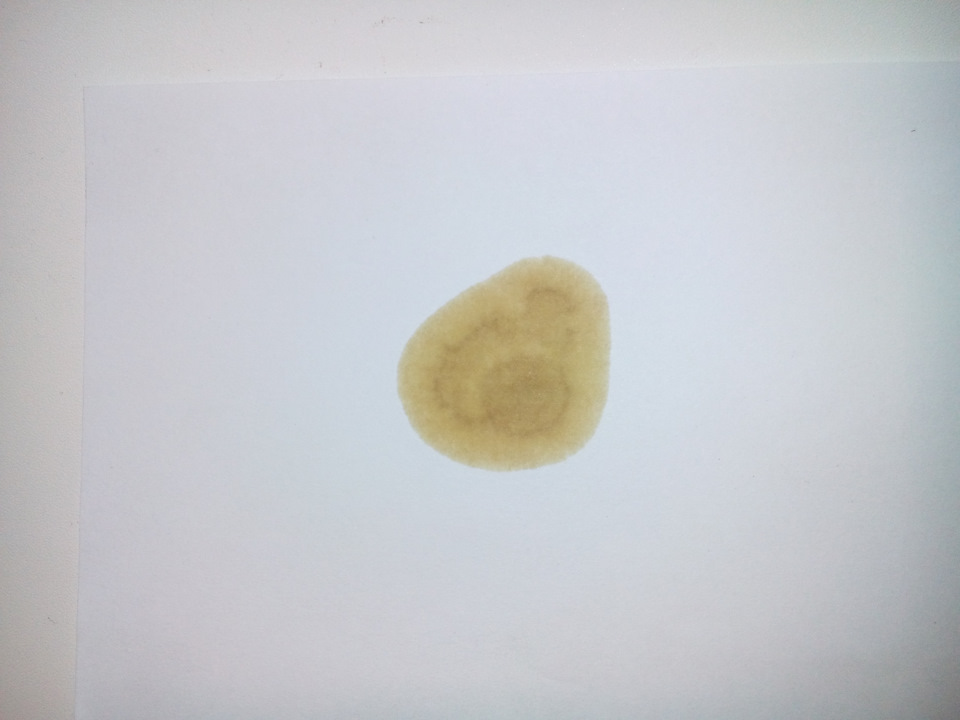

А мое масло как оцените?
нормальное? проехал тысяч 5 наверное
На мой взгляд еще рабочее, но можно готовиться к замене. Опять-таки, если постоянные пробки или город, то пробег неправильно считать, моточасы уже важны. И лучше не принудительно сушить, как у автора, а при комнатной температуре, положив листок на невпитывающую поверхность.
сушил почти сутки, лист оставлял на столе. Пробок в принципе не бывает, в день проезжаю по 20-40км максимум. Остальное по трассе. Просто масло мотор поджирает, постоянно доливаю по чуть. Может поэтому оно кажется еще рабочим?
я поступаю проще — если масло впиталось ровным пятаком без градаций яркости — смело ездим. если есть градации — уже надо бы подумывать и о замене, особливо если и по пробегу вроде бы пора о том призадуматься. вопчим — лучше если градаций яркости нету и пятачек сделал бумажку полупрозрачной одного цвета.
иначе — ну его, еще мозги себе парить. меняем и вся недолга. особливо ежли по деньгами не доедаешь десятый хер без масла.
для начинающих — и этого хватит. либо оно (ровно прозрачное одним цветом) либо не*(ровно прозрачное одним цветом)…
если за движок трясешься то масло лучше поменять пораньше едва начало "цвести" а если нет — то можешь и повыкаблучиваться — на сколько процентов оно скорее живо чем мертво и какой коэффициент светопропускания по сравнению с погодой на марсе.

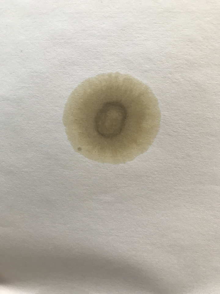

Zik x7 5w-30 проехал 4847 км. Двигатель 0.8 бензин. Менял год назад.
А что перед этим лили, уж больно грязное для такого пробега или жесткий городской режим? Для сравнения вот мое масло после 8200 км, правда режим трасса, Idemitsu 0w20
до этого был Dragon 10w40 полу синтетика. Его ли прошлый владелец. Когда залил Zik он у меня через 200 км черный стал.После второй замены на Zik x7 5w-30 проехал 1000 км. масло только темнеть стало. Поездки только по городу.
Dralo
Смотрю на ваше пятно, нет никаких отчетливых границ. Еле заметно переход посветлее ближе к краям. Почему?
Вот если не увеличивать изображение с моим пятном, видно внутри окружность (капля) и потом еще одну внутри.
Не знаю почему так, я вот просмотрел свои фото с другими тестами на разном пробеге на этом же масле (другая заливка), но явно выраженного ядра в центре нет ни на одном из них — масло просто темнеет. Может быть сказывается щадящий режим использования (больше 40 км/ч средняя скорость) и 98 бензин?
по мне у вас двигатель чистый. нет ярко выраженного центрального пятна. чистящим присадкам нечего смывать. Вот и нет крупных частиц которые образуют центральный круг.
Только на фото края рваные есть бензин

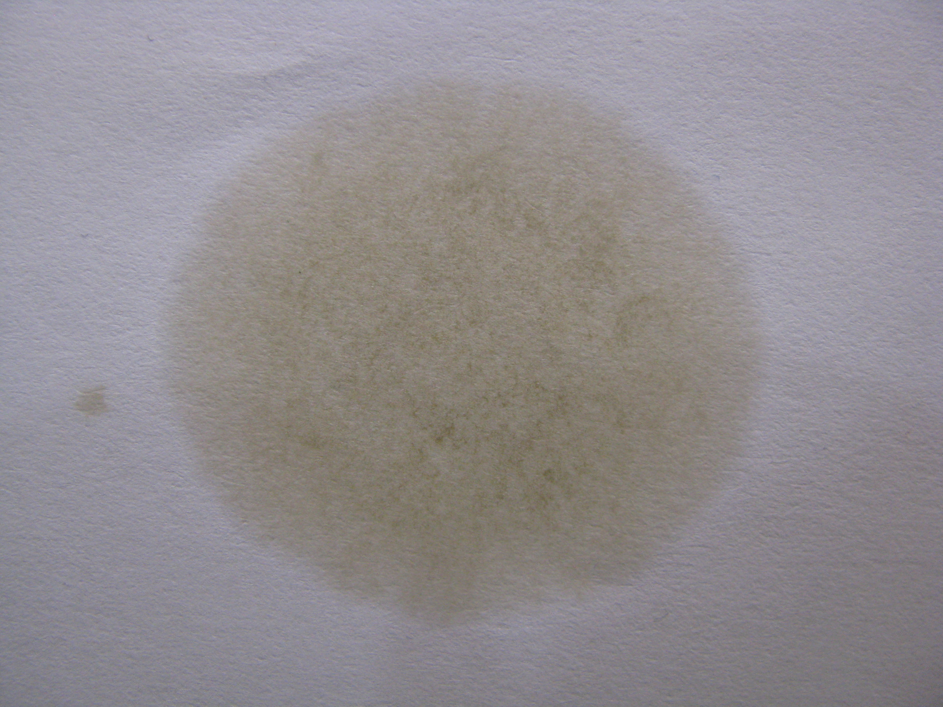

Приветствую! Подскажите пожалуйста о этом результате, края не ровные, это значит в масле есть вода? и его стоит менять?
Масло ZIC 5W40, пробег 6500 км ДВС 1.6 бензин.
Насчет темного обруча присадок, кажется это не присадки, а просто частицы, мелкие частицы износа и гари.
В пользу этой догатки тот факт что я проверил масло из канистры, капельным тестом, пятно не имела даже намека на обручи присадок.

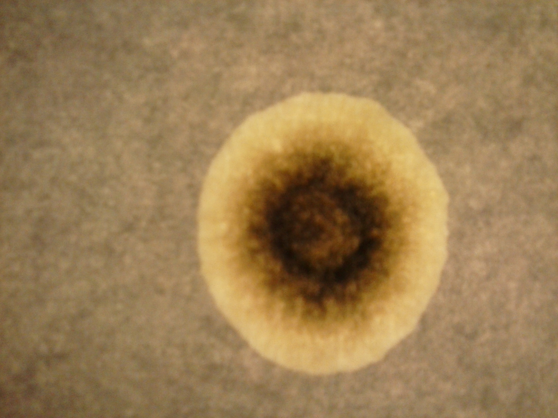

слушай, ну судя по тексту из книги, то, что у тебя на фото Ркд/Рд < 0,3 и можно сделать вывод, что уже пора менять
Спасибо. Полезная статья.
А сколько данный образец отработал километров?
Около 10000. Город-межгород.
